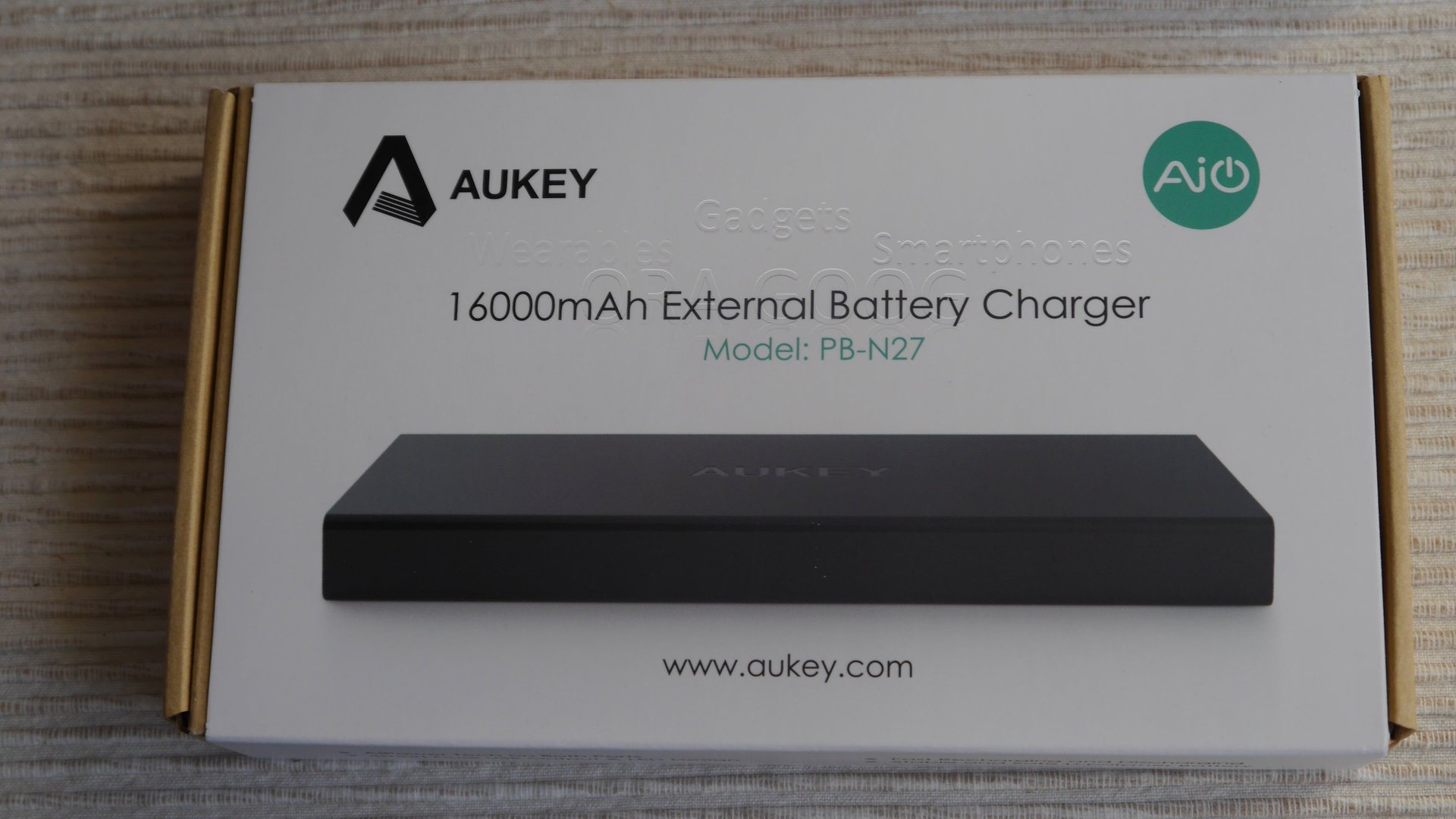

Die Powerbank wird in einer für den Hersteller typischen umweltfreundlichen und bedruckten Karton aus Pappe geliefert. Die technischen Daten, Modellbezeichnung und die verwendete Technologie dieser Powerbank sind außen auf der Banderole aufgedruckt.
Auch lässt sich dieses Produkt schnell und problemlos entpacken wie bisher alle Produkte dieses Herstellers. Auf die unnötigen Plastetüten wurde auch hier verzichtet.

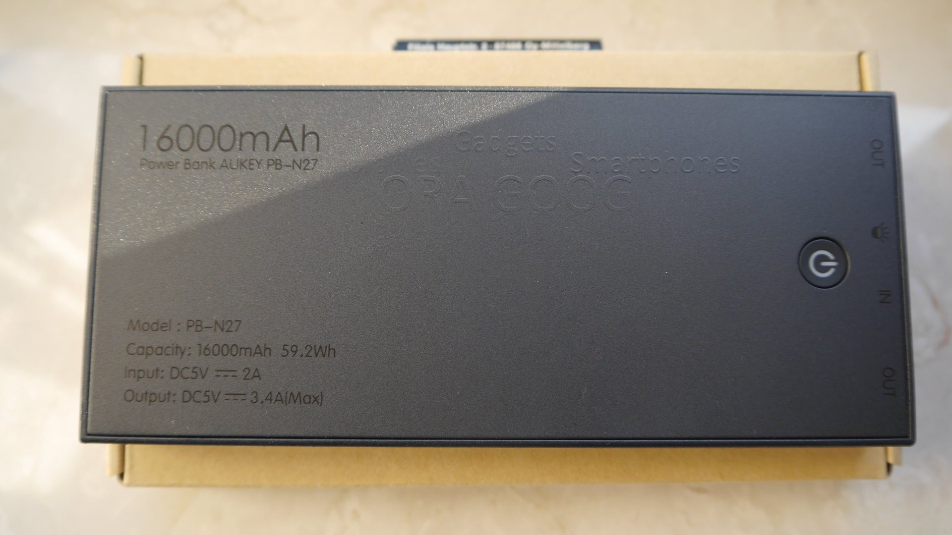

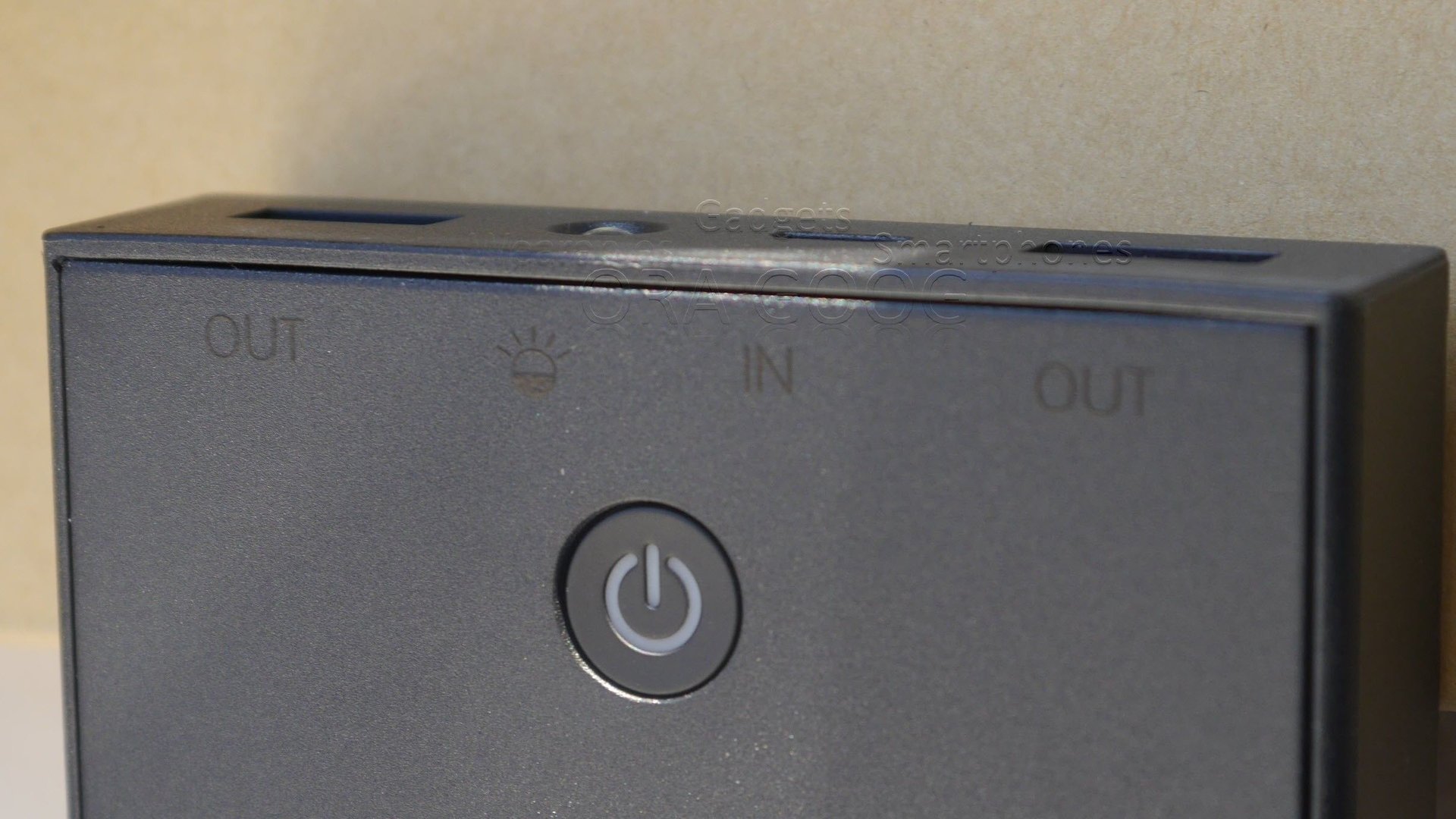

Das Gehäuse besteht vollständig aus schwarzer, matter Plaste. Auf der Gehäuseoberseite befindet sich der Namenszug des Herstellers, der Taster liegt genau auf der gegenüberliegenden Seite (Unter-/oder Oberseite kann man nicht genau ausmachen) auf der sich auch die Beschriftungen der Ein-/ und Ausgänge befinden.

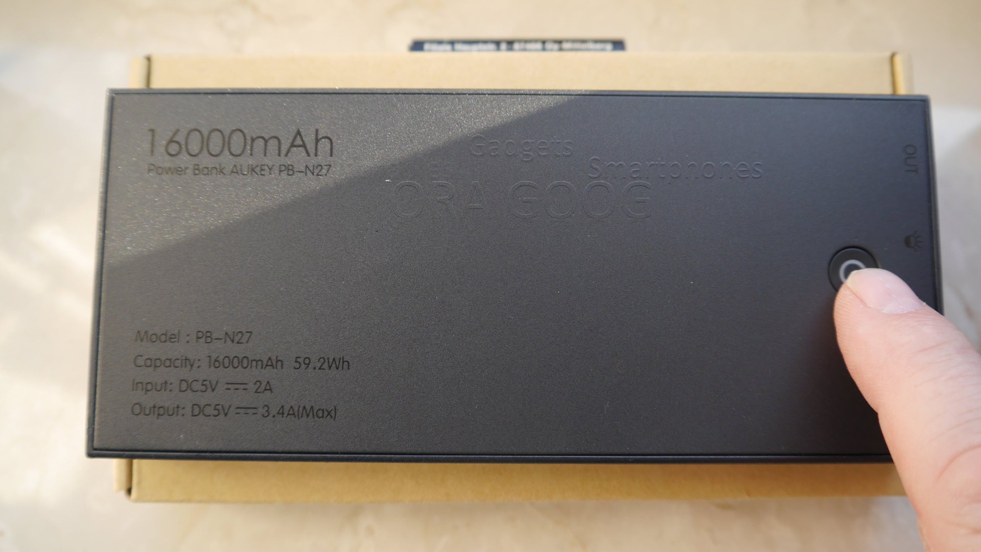

Dieser Taster dient zur Aktivierung des Ladevorgangs für die angeschlossenen Endgeräte. Die Beleuchtung desselben dient zur Anzeige des Ladezustands. Mit dem Taster kann auch die LED aktivieren werden.

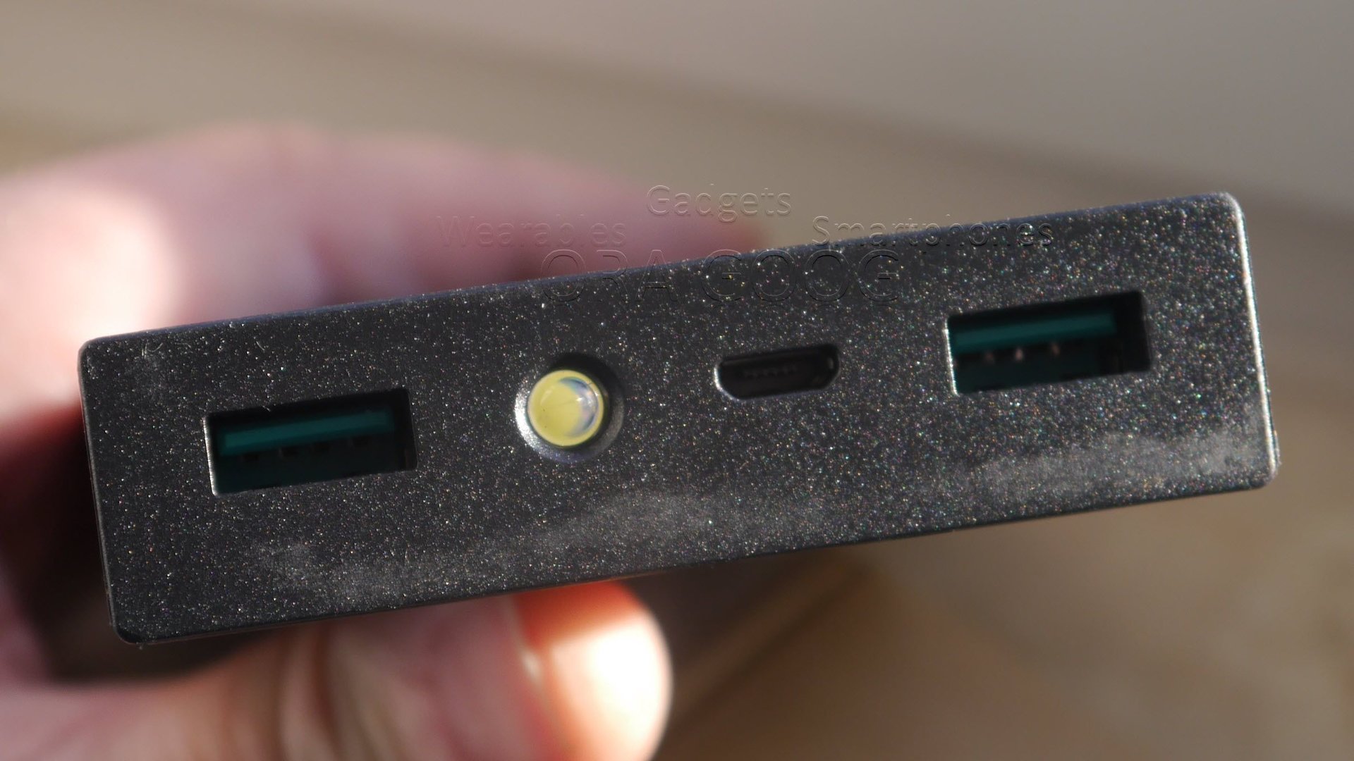

An der Frontseite befinden sich die Ausgänge (zwei USB 2.0 Buchsen, das "Flash Light" und der Mikro USB Anschluss zum Aufladen der PB. Somit kann man die PB auch als Lampe nutzen. Die Leuchtkraft ist aber ziemlich schwach,

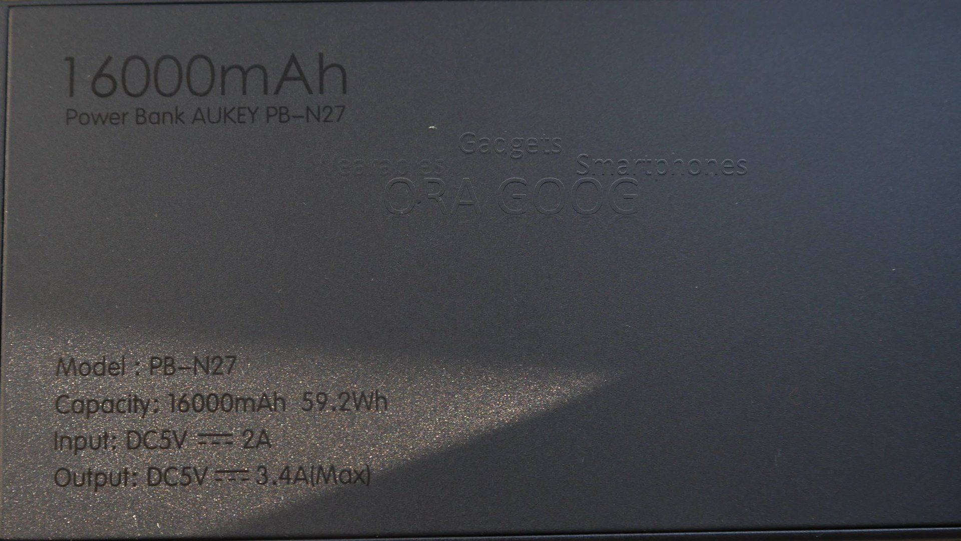

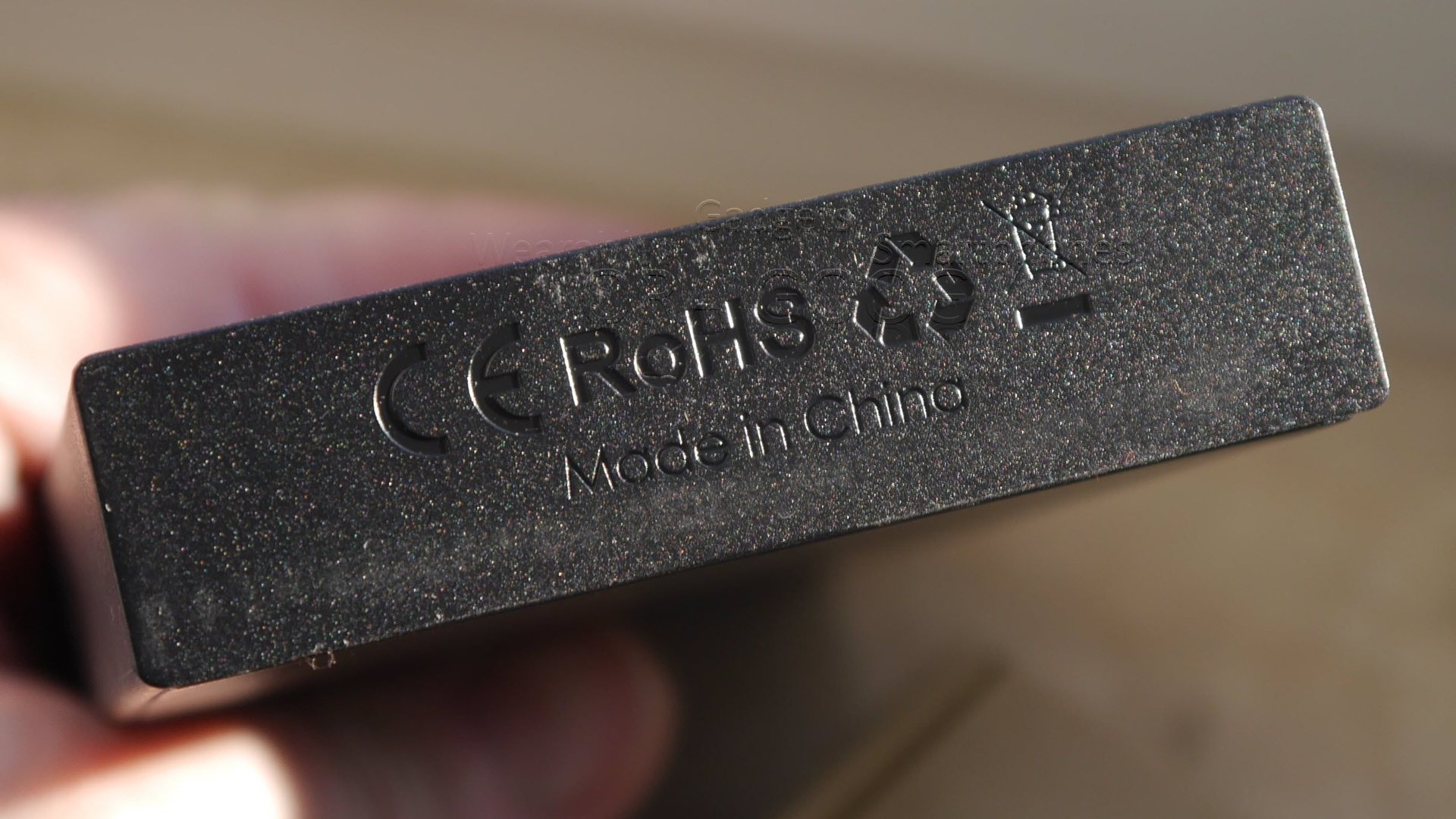

Rückseitig findet man entsprechende Prüfzeichen.

Kapazität: 59,2Wh (also bei 3,7V = 16.000mAh und bei 5V = 11.840mAh) Siehe Angaben auf der Rückseite!

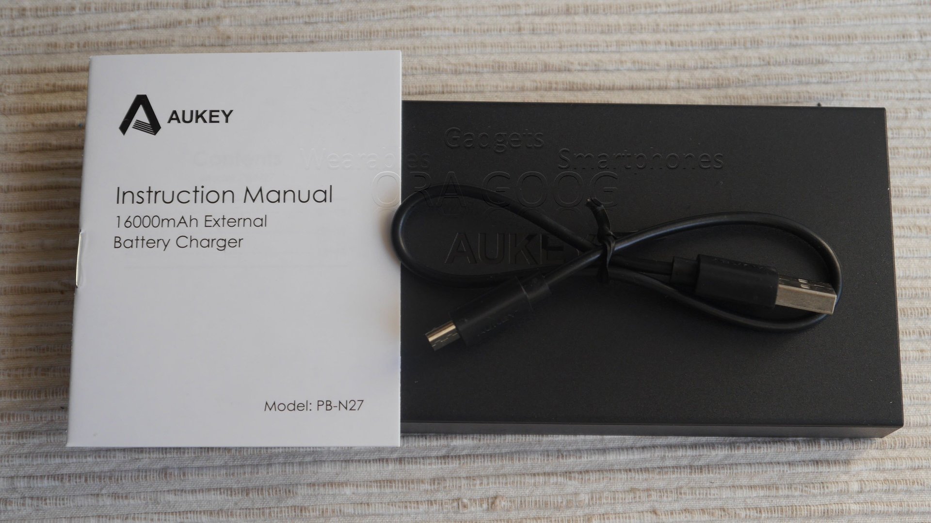

- 1x Aukey 16000mAh Power Bank
- 1x USB Ladekabel (31cm)
- 1x Bedienungsanleitung (mehrsprachig, auch deutsch)
