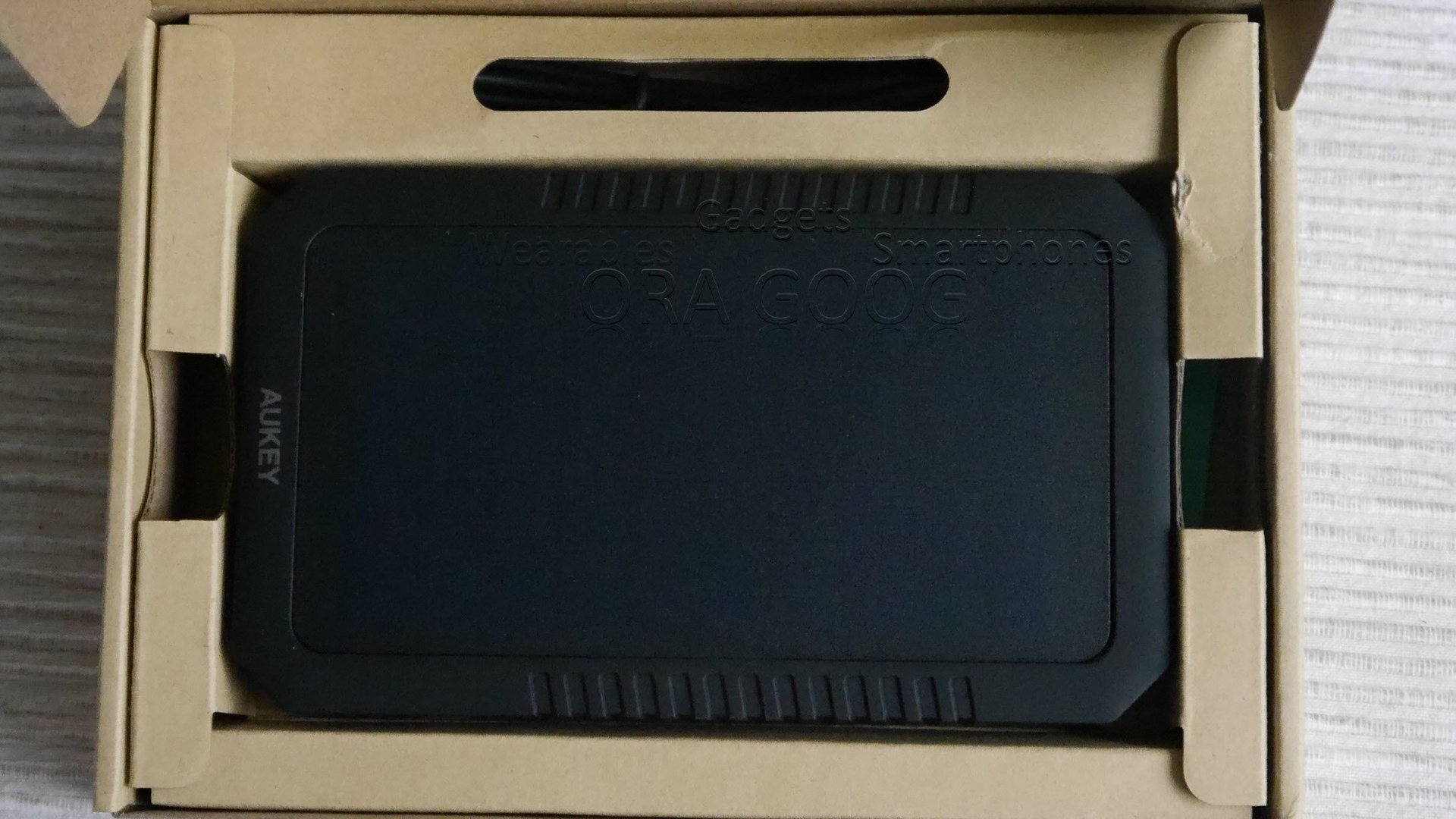

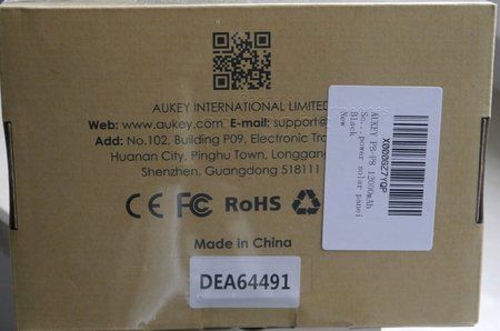

Die Powerbank wird in einer für den Hersteller typischen umweltfreundlichen und bedruckten Karton aus Pappe geliefert.
Die technischen Daten, Modellbezeichnung und die verwendete Technologie dieser Powerbank sind außen auf dem Karton aufgedruckt.
Auch lässt sich dieses Produkt schnell und problemlos entpacken wie bisher alle Produkte dieses Herstellers. Auf die unnötigen Plastetüten wurde verzichtet.

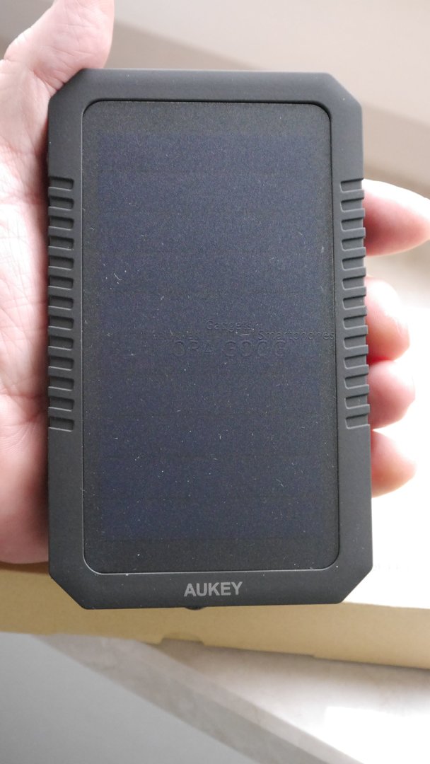

Das Gehäuse besteht aus schwarzem Kunststoff. Auf der Gehäuseoberseite befinden sich der Namenszug des Herstellers und Solarelemente zum Aufladen der Box.

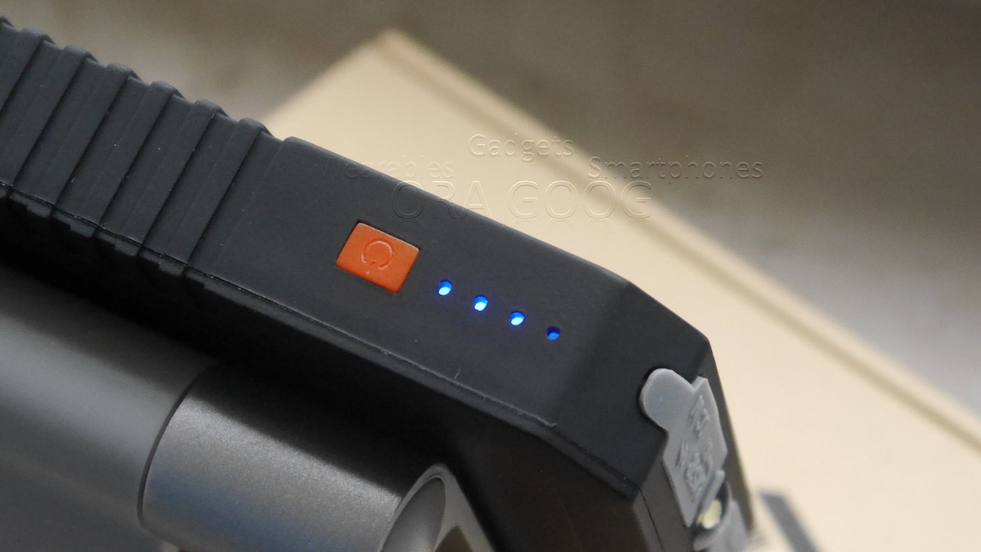

Seitlich gibt es einen farbigen Taster. Dieser dient zum Ein-/Ausschalten, zur Aktivierung des Spendens der weisen LED.
Daneben sind vier blaue LEDs zur Anzeige des Ladezustands und von Auflade Aktivitäten eingelassen. Bis auf das Solarelement ist das Gehäuse mit einem feinen samtartigen Belag versehen, welches das Berühren dieser Box sehr angenehm werden lässt.

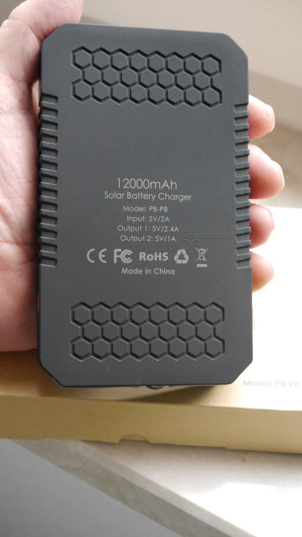

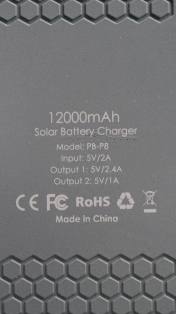

Die Unterseite kann enthält Angaben zu den technischen Parameter und diverse Prüf und Kontrolzeichen.

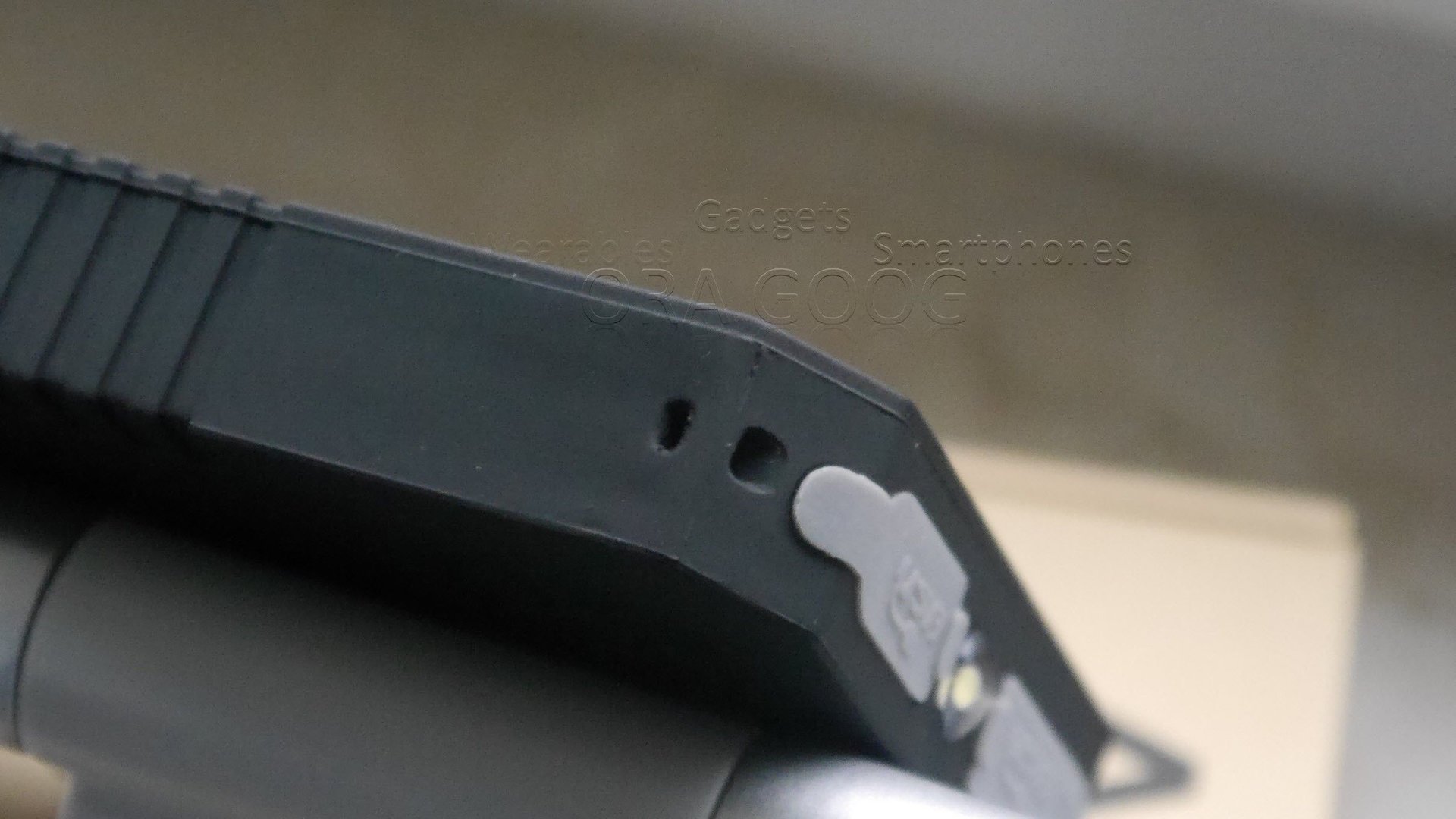

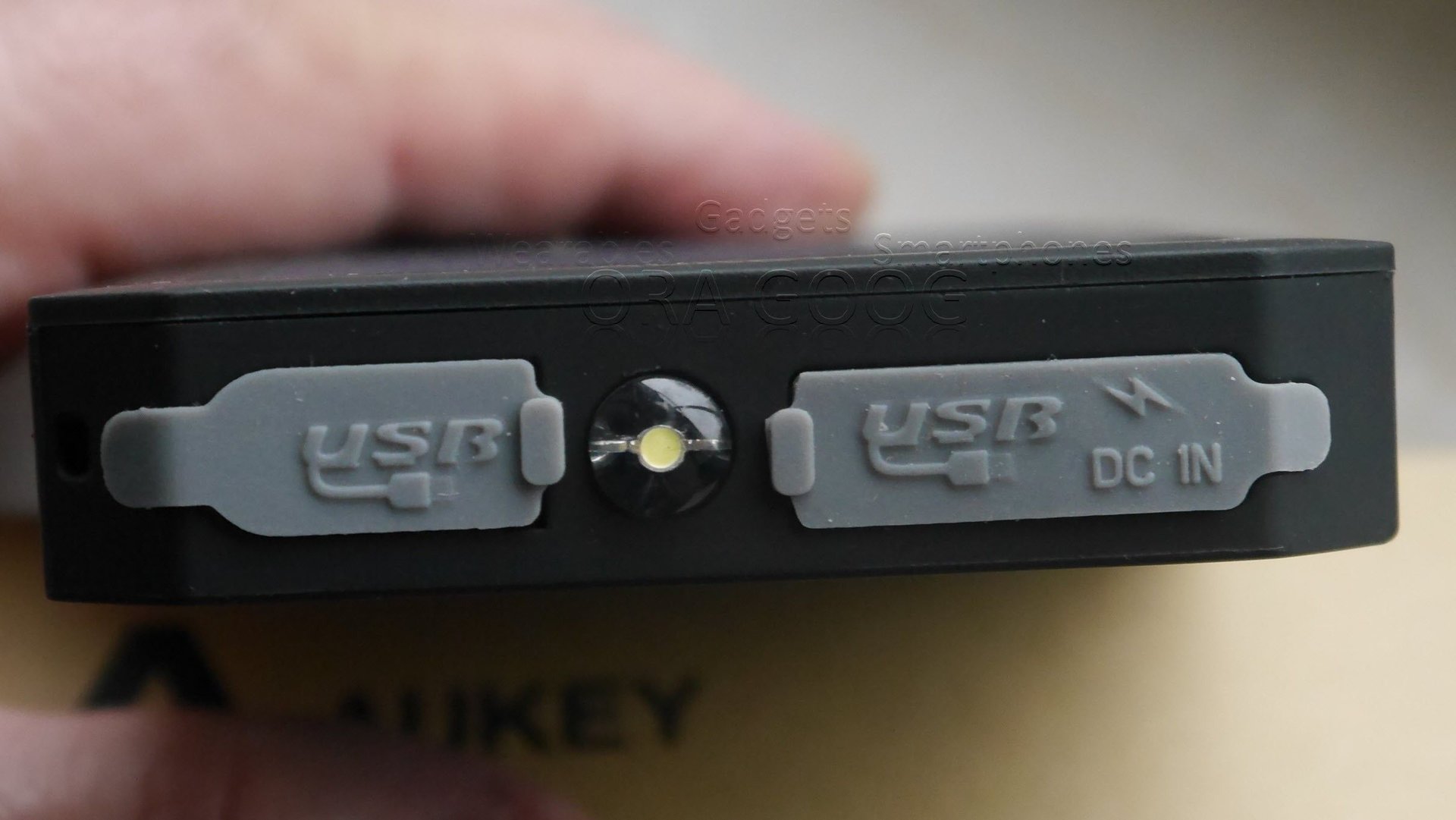

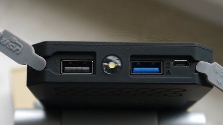

Auf der Frontseite befinden sich beide Spender USB Buchsen und die Mikro USB Ladebuchse zum Aufladen der PB. Der 2A Ausgang ist blau gekennzeichnet. Alle diese Ein- und Ausgange sind mit Gummimuffen gegen Spritzwasser geschützt. Dieser Schutz lässt sich kinderleicht entfernen und bleibt aber im Gehäuse verankert, so dass er nicht verloren gehen kann.

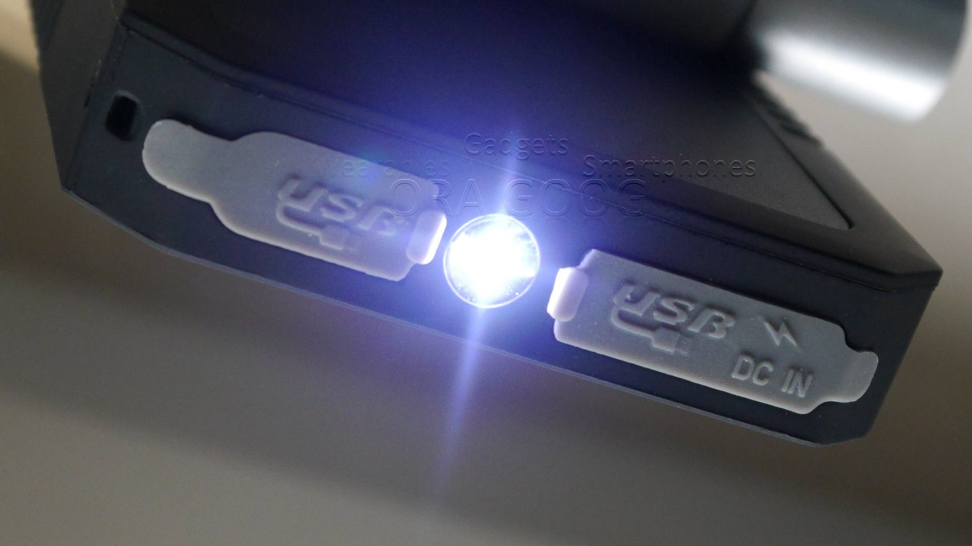

Obwohl das "Flash Light" eine Linsenartige Abdeckung hat, sind Fokussierung und Leuchtkraft gering.

Model Nummer: PB-P8
Technologie: AiPower
Kapazität: 44.4Wh (also bei 3,7V = 12.000mAh und bei 5V = 8.880mAh) Siehe Angaben auf der Rückseite!
Ausgang1: 5V/1A
Ausgang2: 5V/2.4A
Solarpaneel: 5V 200mAh 1W
Abmessungen 135 x 80 x18 mm
Nettogewicht 275g

Durch die eingebaute LED kann die PB auch als Leuchte in Notfällen dienen.

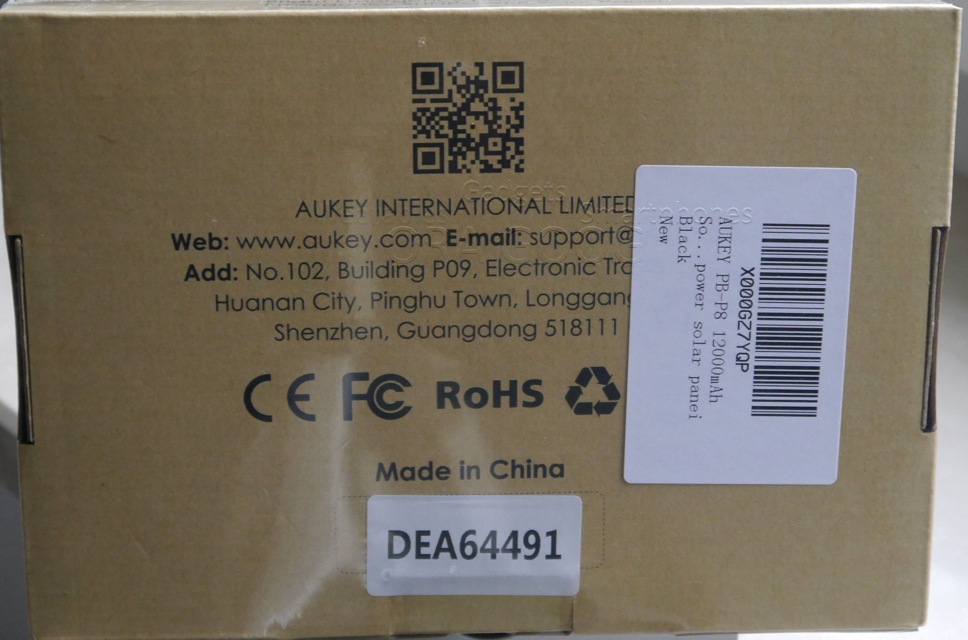

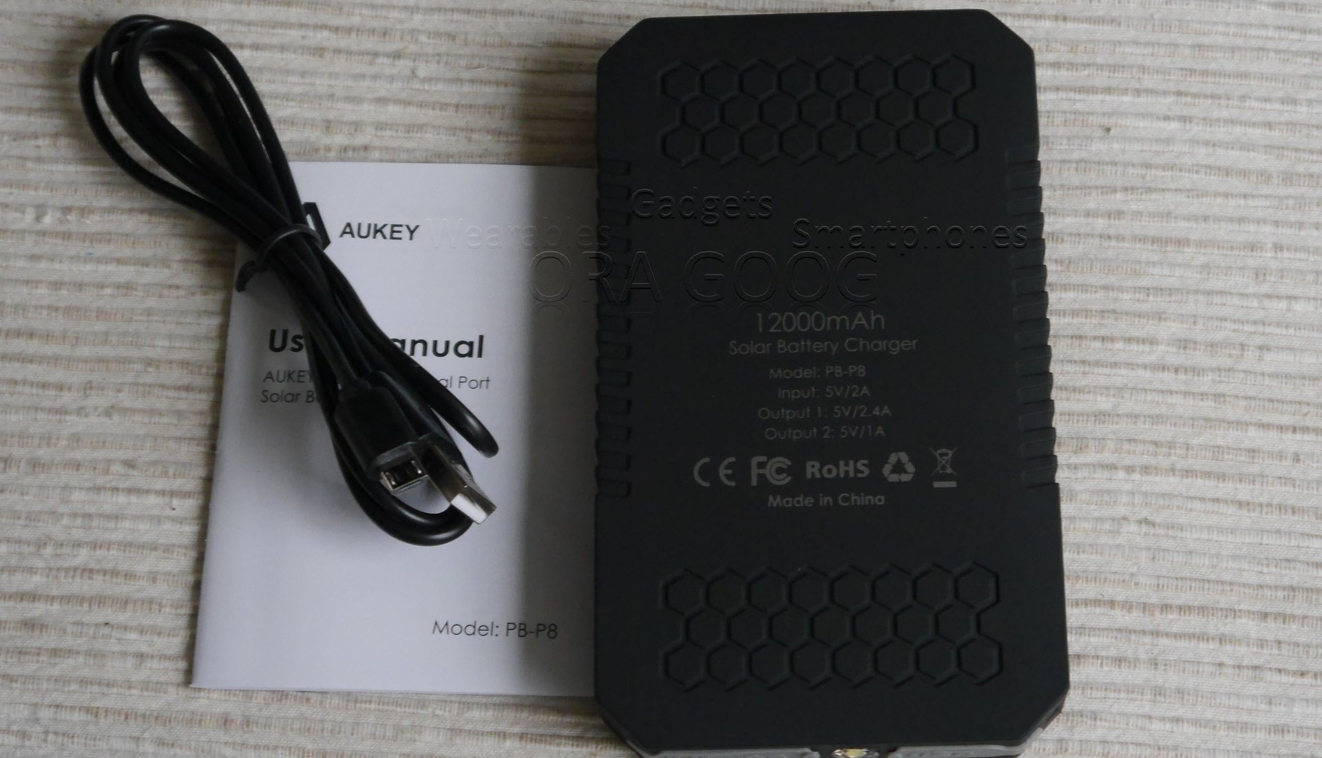

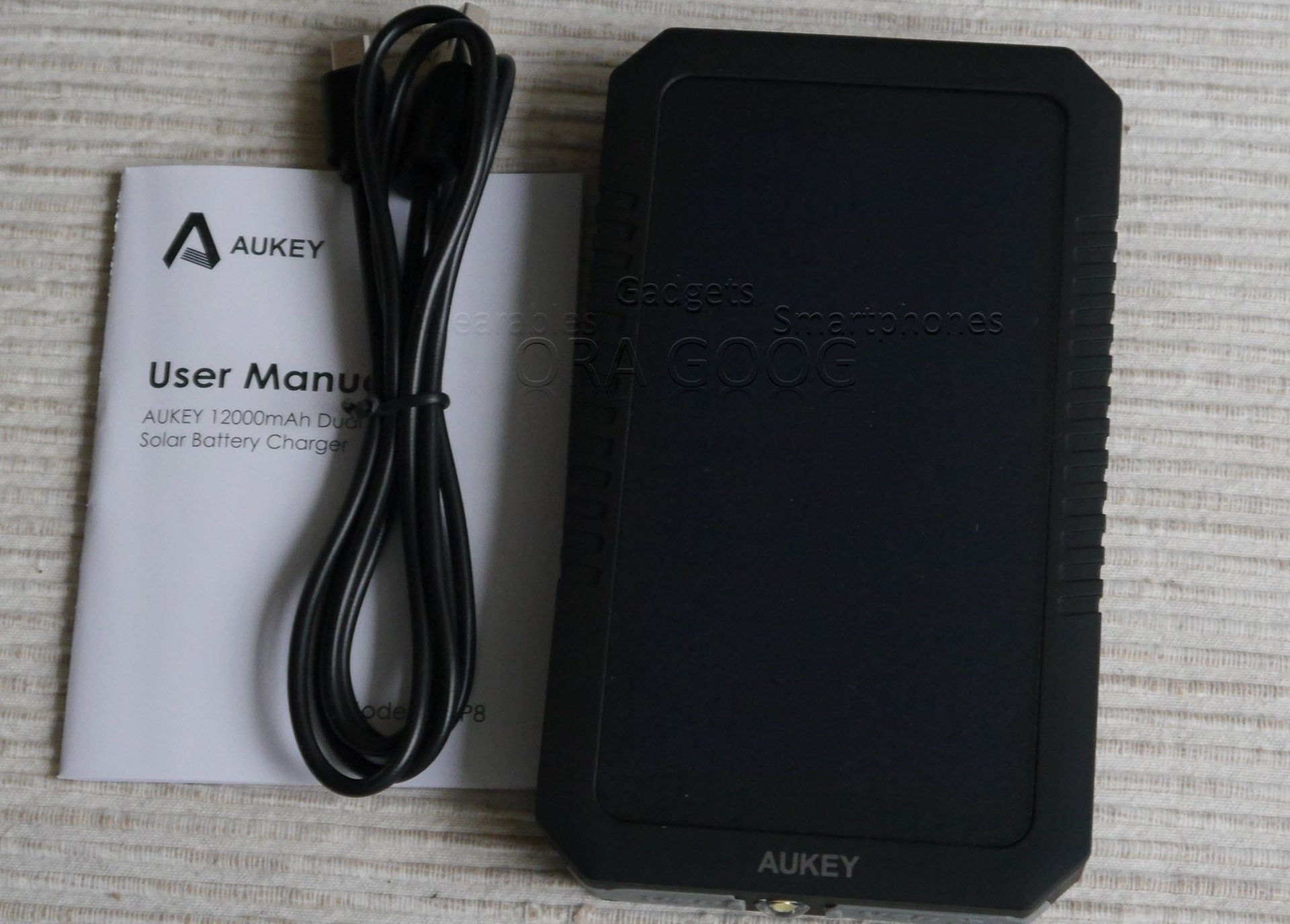

- 1x Aukey 12.000mAh/3.7V Power Bank
- 1x USB Ladekabel (31cm)
- 1x Bedienungsanleitung (6 sprachig, auch deutsch)
