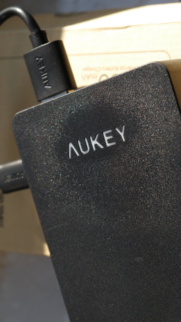

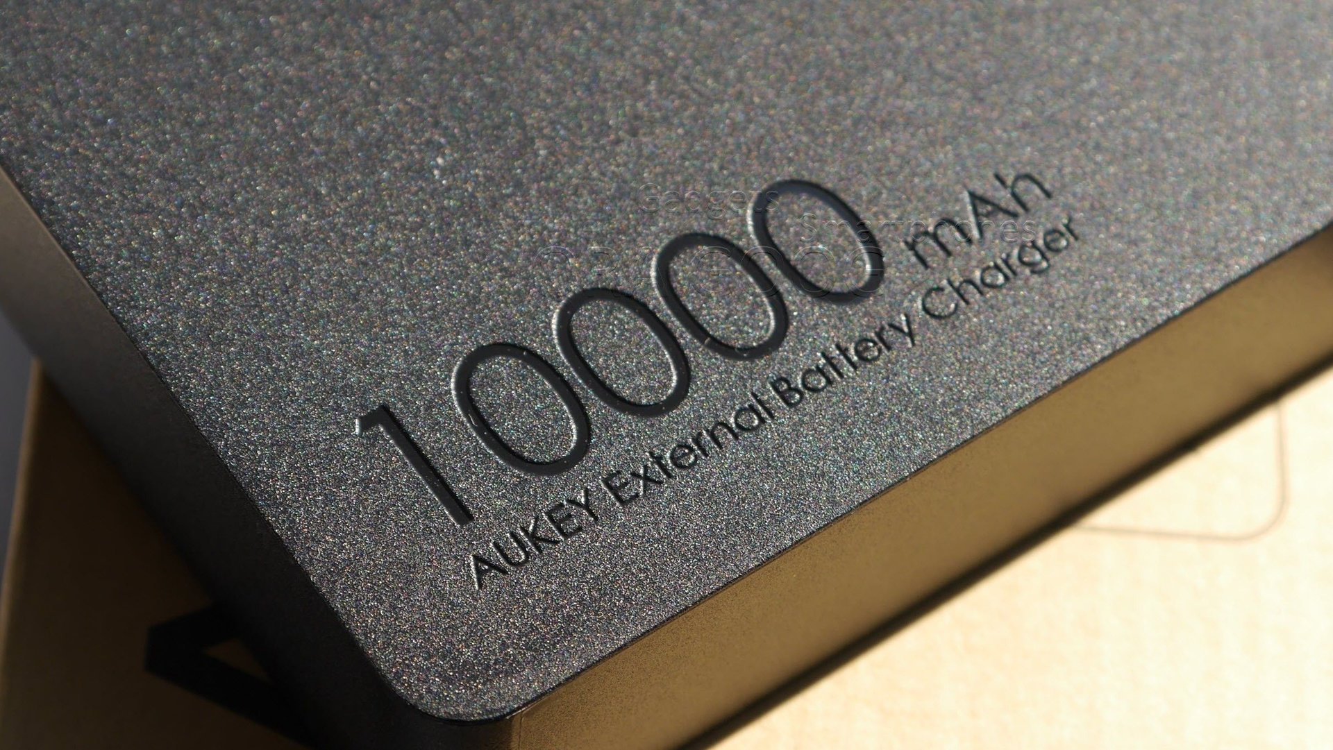

Auf der Gehäuseoberseite befindet sich ein beleuchteter Namenszug des Herstellers zur Anzeige des Ladezustands. Außerdem sind die Produktbezeichnung und den Nennkapazität auf der Oberseite deutlich eingelassen. Durch die angeraute Oberfläche ist das Gehäuse für Fingerabdrücke eher nicht empfindlich und griffsicher.

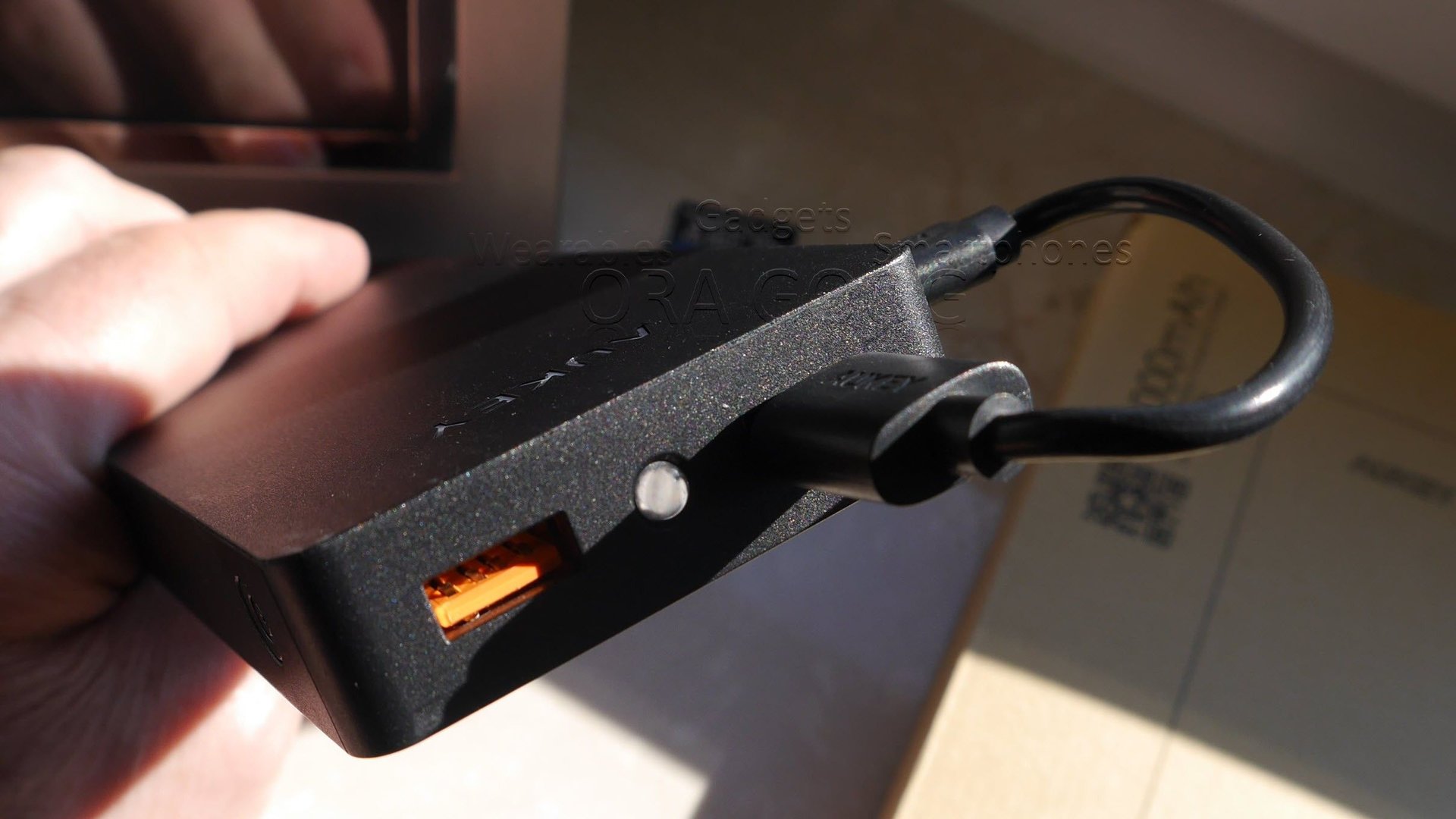

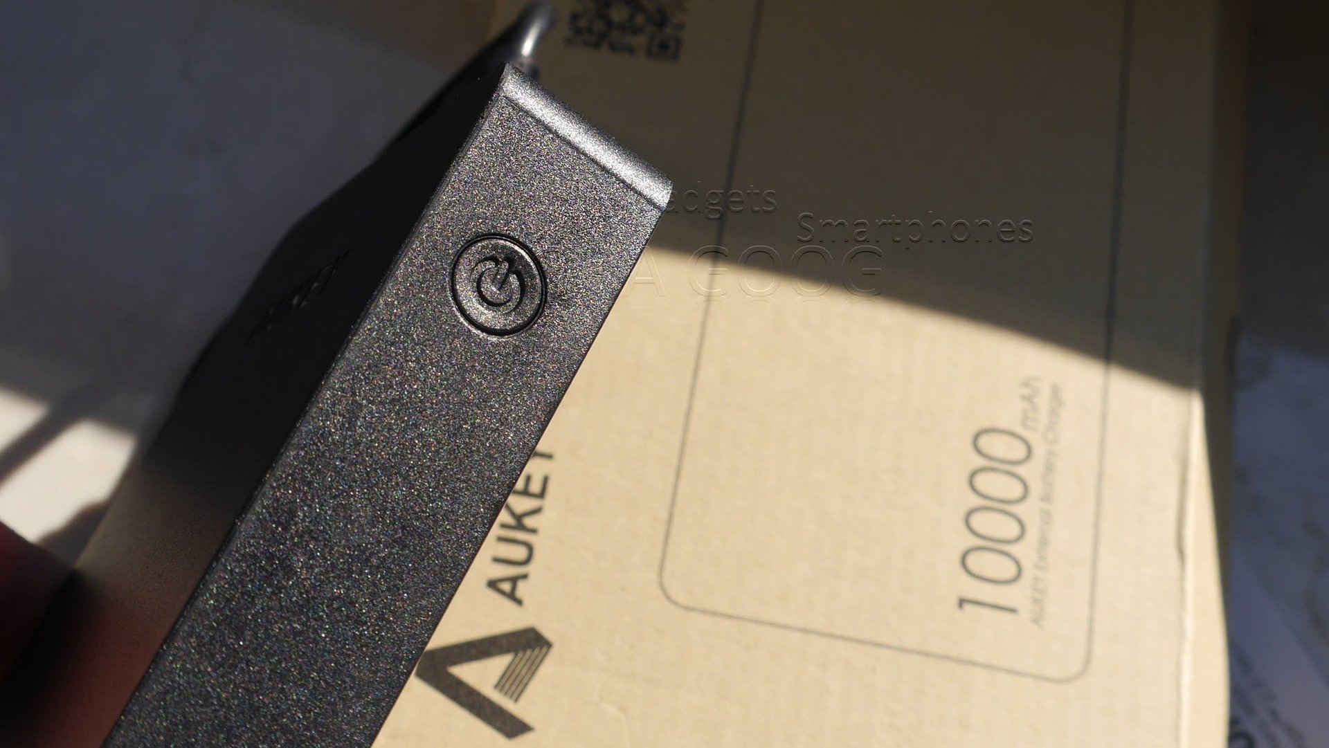

Mit dem seitlichen Taster kann man die LED aktivieren und die Anzeige des Ladezustandes der PB aktivieren.

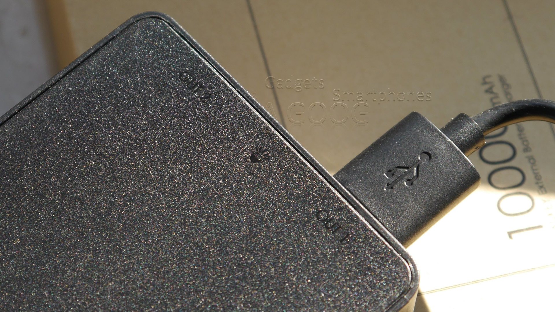

An der Front befinden sich zwei USB Buchsen mit jeweils unterschiedlichem max. Ausgangsstrom und ein "Flash Light". Damit kann man die Power box auch als Lampe nutzen.
An der rechten Seite befindet die zum Aufladen erforderliche Mikro-USB Buchse.

Die orangefarbige USB Buchse kennzeichnet der QC 2.0 kompatiblen Ausgang
Der Ladezustand wird über unterschiedliche Farben des Aukey Schriftzugs symbolisiert.

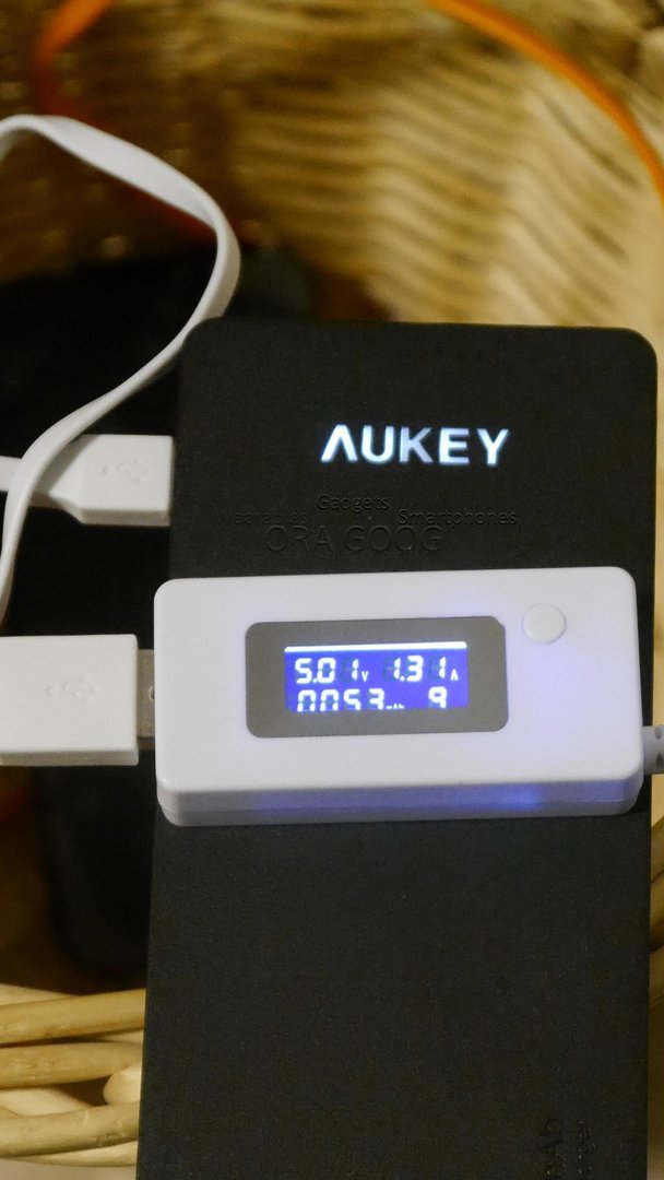

Geladen wir die Box bis kurz vor dem Erreichen der Ladeschlussspannung mit etwa 1.3A.
Ladevorgang eines Handys -->
Etwa 6.512mAh konnten bis zu dem Zustand, bei dem die Box kein weiteres Laden eines Handys mehr lädt, entnommen werden. Damit treten etwa 12% Wandlungsverlust auf. Das ist ein guter Wirkungsgrad.

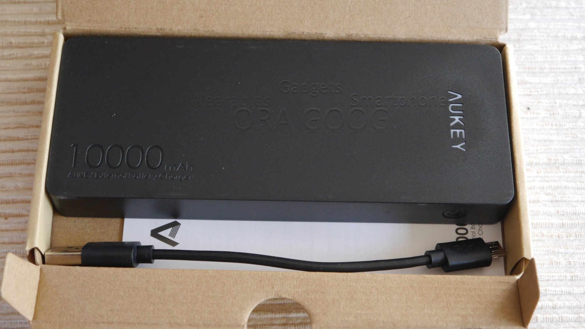

1 x Aukey External Battery Power All Charger PB-T4
1 x Micro-USB Ladekabel (15cm)
1 x Beschreibung in Japanisch, Italienisch, Spanisch, Französisch, Deutsch und Englisch

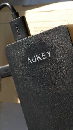

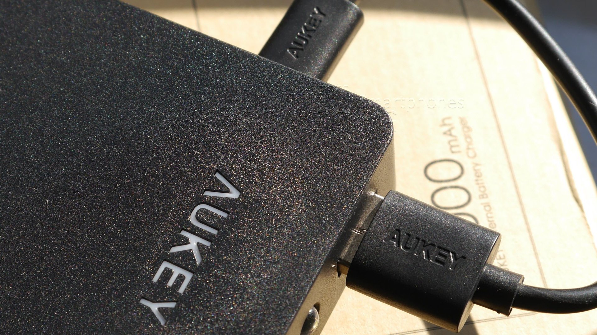

Das Gehäuse besteht vollständig aus Plaste.
250g wollen getragen werden.

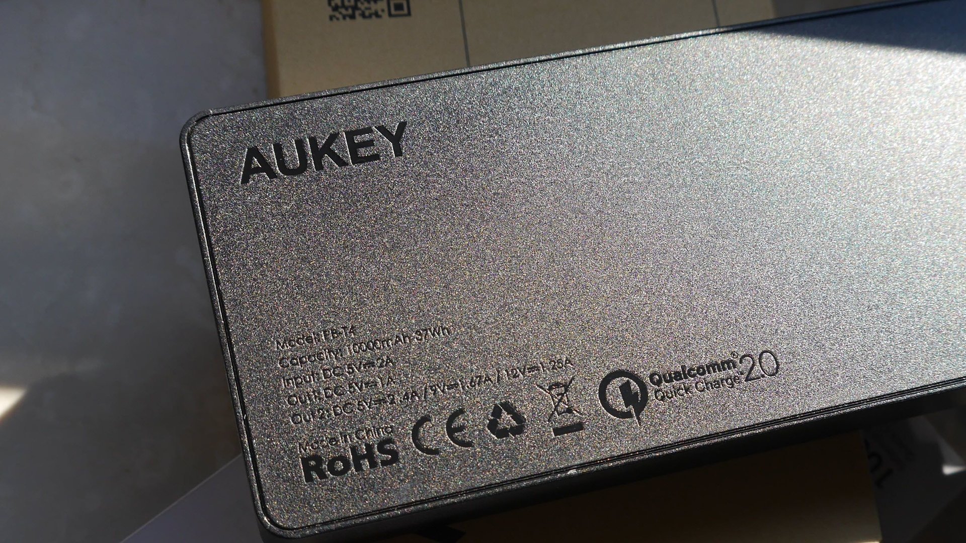

Model Bezeichnung: PB-T4
Technologie: AiPower, Qualcomm certified Quick Charge™
Kapazität: 37Wh (also bei 3,7V = 10.000mAh und bei 5V = 7.400mAh)
Eingang: 5V/2.1A
Ausgang 1: DC 5V /2.4A (AiPower)
Ausgang 2: 5V/2.4A, 9V/1.67A, 12V/1.25A (QC 2.0)
Abmessungen: 155 x 62 x 18 mm
Gewicht: 251g (gewogen)
Batterietyp: Li-Polymer
Ladezeit: ca. 6 - 7 Stunden
Garantieversprechen: 18 Monate

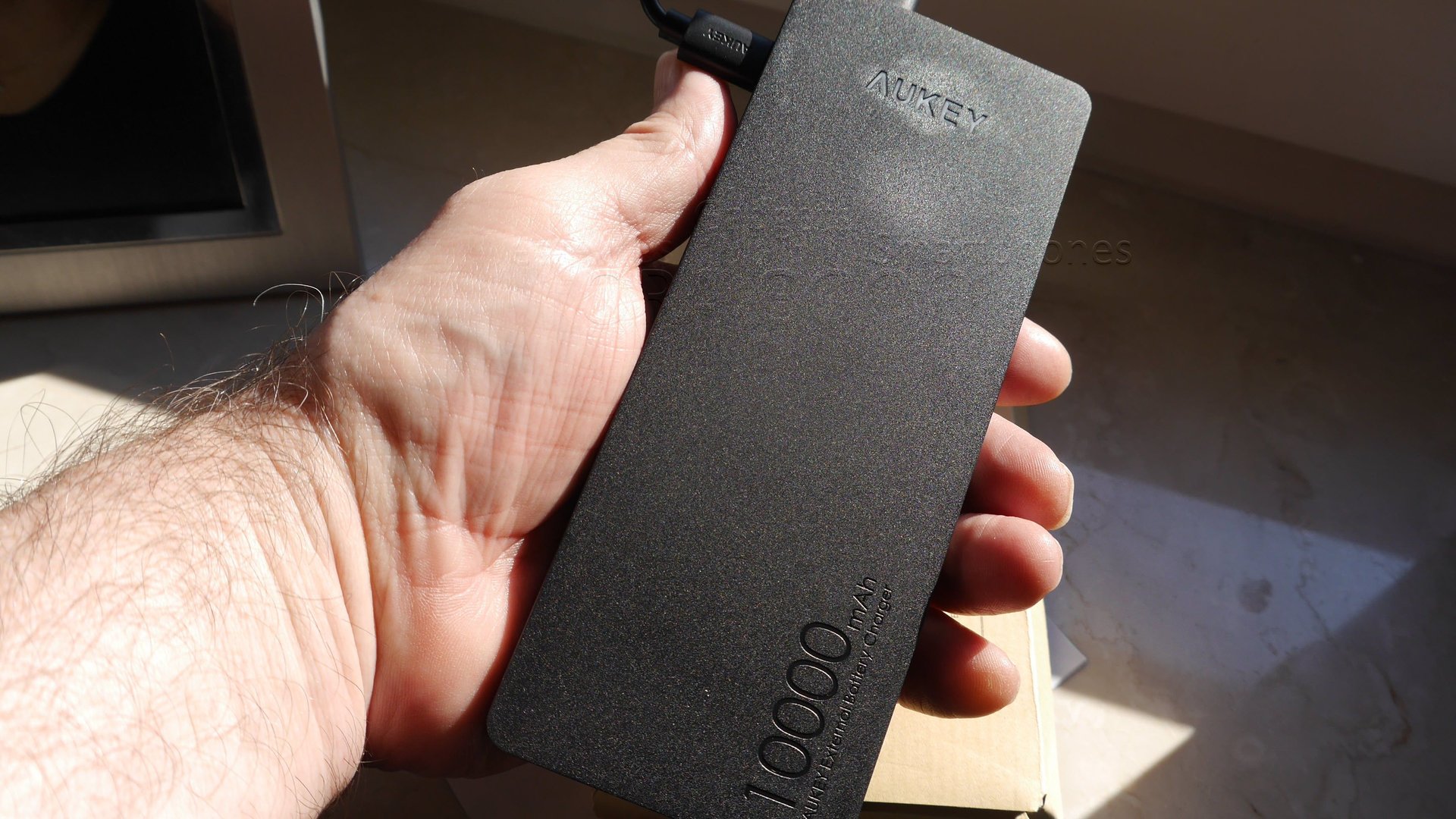

Perfekt, keine scharfen Kanten, Ecken oder gar Grad. Sehr robust und trotzdem wirkt es nicht grob. In die USB Buchsen lassen sich die Stecker gut einstecken und auch wieder rausziehen.

Die 10.000 mAh haben natürlich ihr "Gewicht" (250g)
- Weiß - Restkapazität zwischen 60 und 100 %
- Grün - Restkapazität zwischen 20 und 60 %
- Rot - Restkapazität zwischen 0 und 20 %

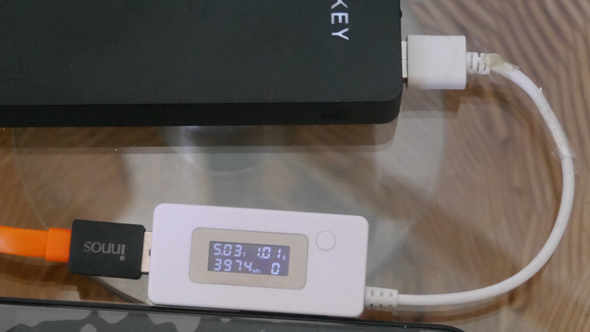

Die Messergebnisse wurden nach einem zweiten kompletten Lade-/Entladevorgang ermittelt.

nach 3 Entlade-/Ladezyklen konnte ich 6.818mAh messen! Das sind immerhin 92% Wirkungsgrad, gemessen an der theoretischen Grenze von 7.400mAh. Ein guter Wert.
Da es beim Wiederaufladen keinen Schnellladeeingang gibt, dauert vollständige Ladung des Akkus etwa 6 - 7 Stunden, vorausgesetzt man nutzt ein entsprechendes Kabel und ein Ladegerät, welches mindesten 1,5A liefern kann.
