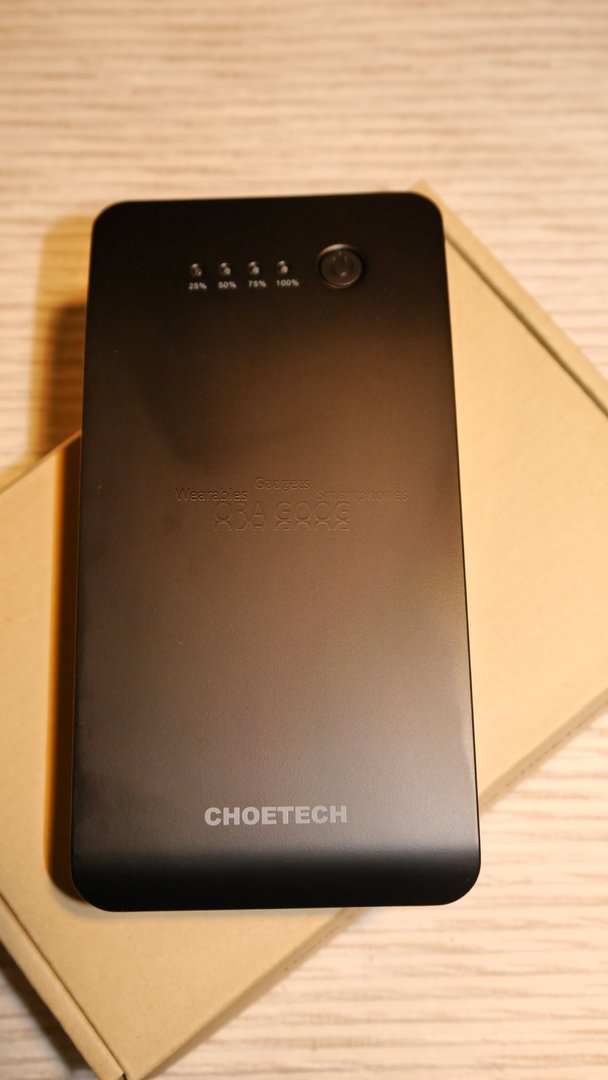

Die Akkus und die Steuerelektronik befinden sich in einem schwarzen Kunststoffgehäuse, welches magisch die Fingerabdrücke anzieht.

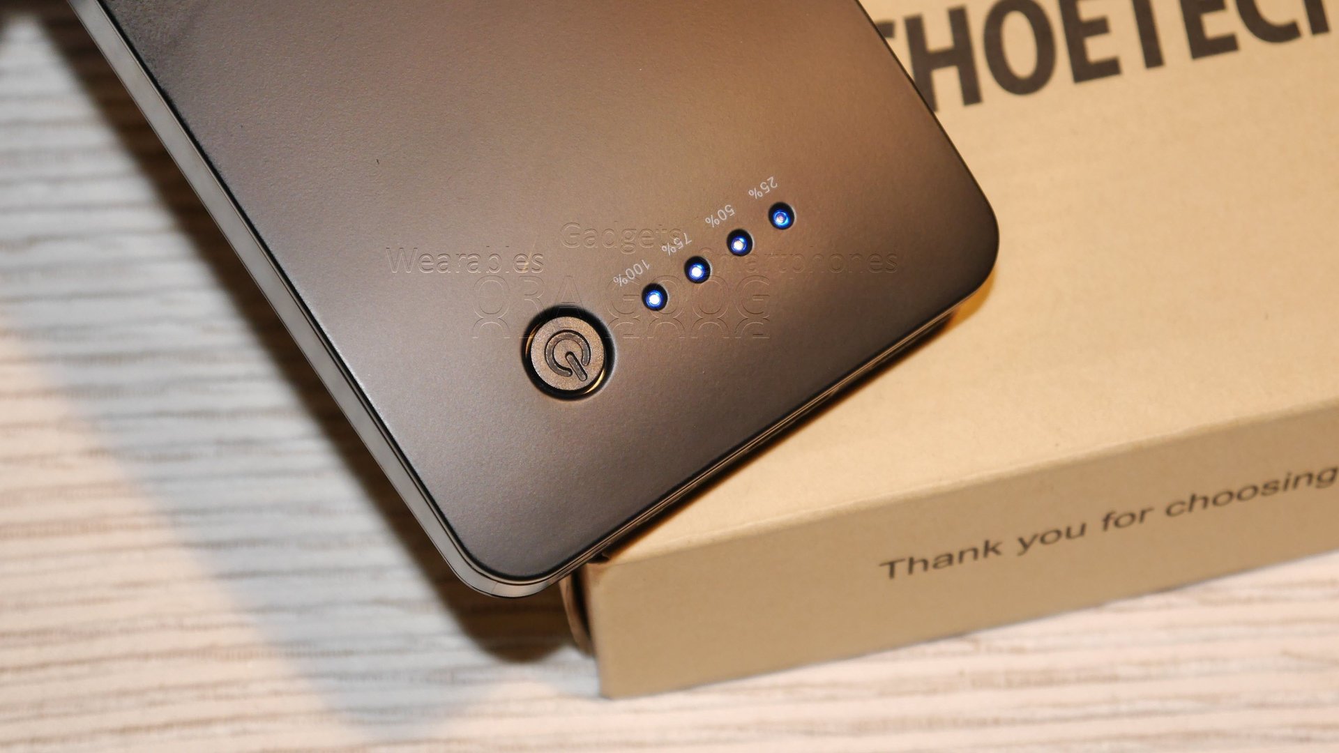

Einschalter und die üblichen 4 LED's sind auf der Oberseite platziert. An der Vorderseite befinden sich die beschriebenen Ein- und Ausgänge. Eine Taschenlampenfunktion ist nicht vorhanden.

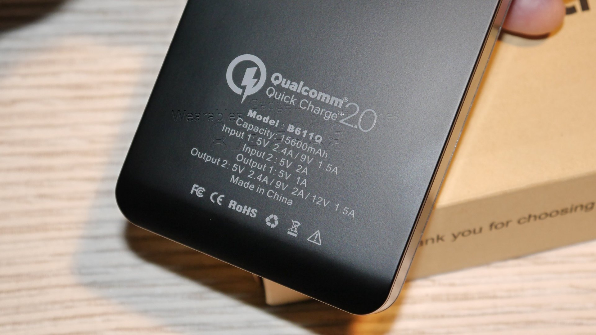

Auf der Gehäuserückseite sind Prüfzeichen und Entsorgungshinweise, technische Daten und das Qualcomm Quick Charge 2.0 grau aufgedruckt.

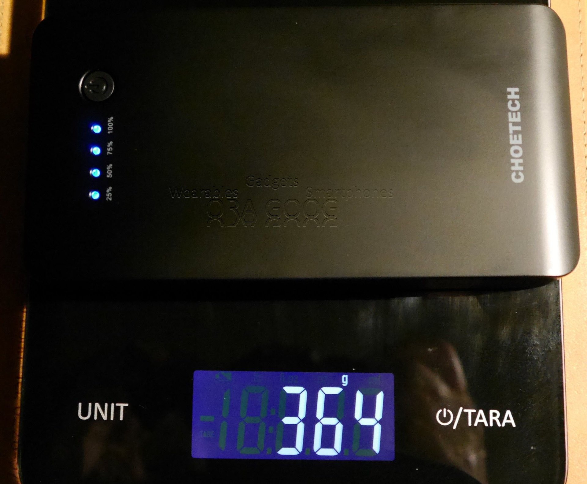

Gewicht:
Hier die technischen Angaben des chinesischen Herstellers:
[tr1_old][td_old]Color[/td_old][td_old]schwarz[/td_old][/tr1_old]
[tr1_old][td_old]Abmessungen[/td_old][td_old]145 x 74 x 20 mm[/td_old][/tr1_old]
[tr1_old][td_old]Gewicht[/td_old][td_old]356g (364g gewogen)[/td_old][/tr1_old]

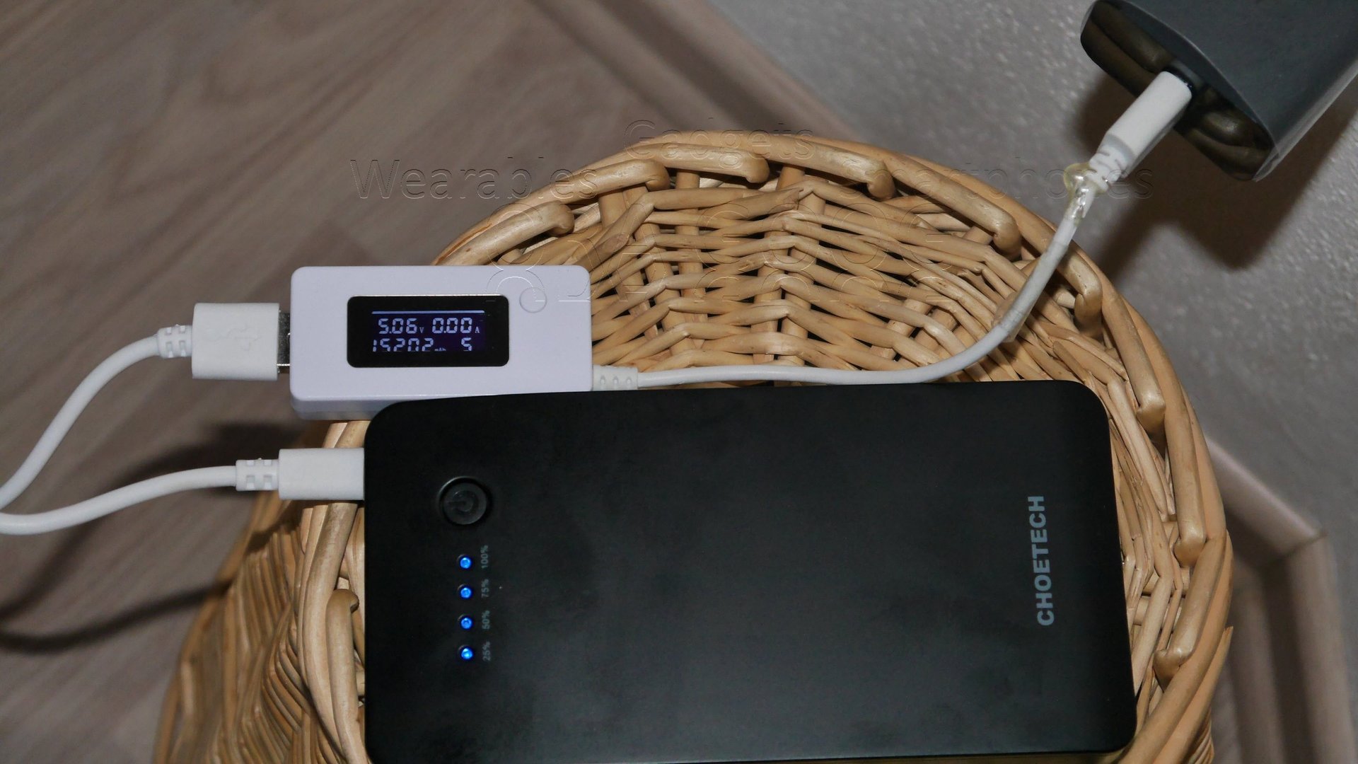

-- Aufladen mit 1,7A war möglich
-- Entladen lauft gerade, nimmt noch etwas Zeit in Anspruch, Ergebnisse werden nachgetragen
Als Ladegerät wurde ein Lenovo Tablett Ladegerät genutzt.
Edit: Abschluss der Messungen 19.12.2015
Kapazität des "Reload" nach Entladen bis "0%" (Zustand, in dem kein Aufladen anderer Geräte mehr möglich war) = 15.202 mAh
entnehmbare Kapazität = 9.568 mAh (Zustand, in dem kein Aufladen anderer Geräte mehr möglich war)
Selbst unter der Berücksichtigung, dass die Menge des Reloads durch den Verbrauch der Ladeelektronik ungenau ist (zu groß), ist der ermittelte "Wirkungsgrad" von 62% enttäuschend.

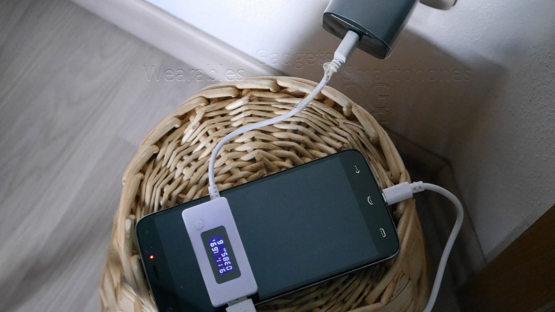

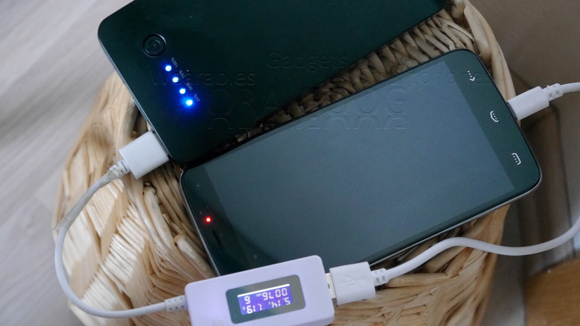

QC Versuche (Entnahme):
Dies Funktion arbeitet im Vergleich zu einem QC Netzteil auch nicht befriedigend.
