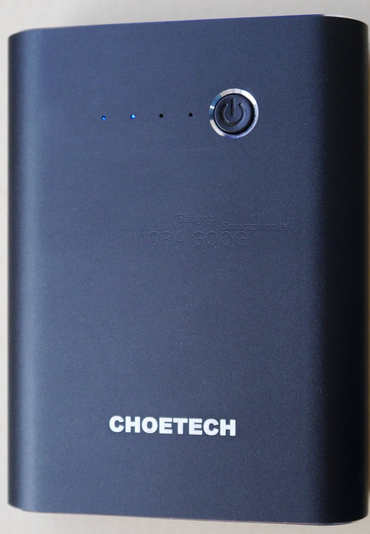

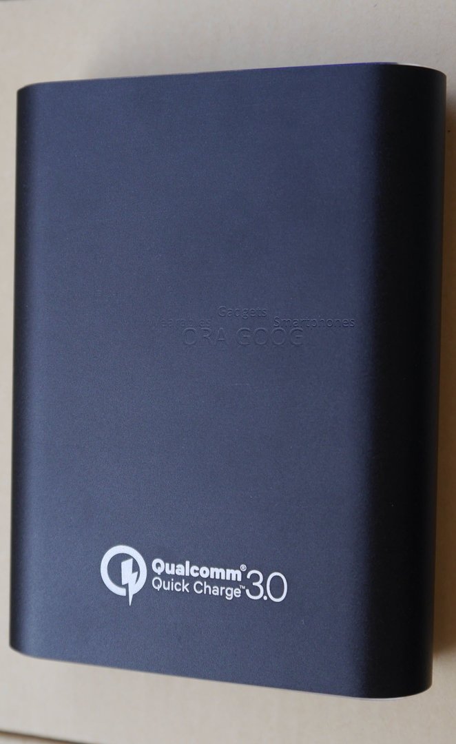

Diesmal sind Elektronik und Akkumulatoren in einem Aluminium-Gehäuse verborgen. Dieses ist schwarz eloxiert und nicht scharfkantig, wie ähnliche Xiaomi Produkte. Eine zusätzliche Silikon Schutz oder ein Stoffbeutel sind deshalb hier nicht von Nöten.
Das Gerät vermittelt einen absolut hochwertigen und robusten Eindruck. Gut abgerundet liegt die Powerbank sicher in der Hand und Fingerabdrücke haben keine Change.
Front- und Rückseite besteht aus schwarzen Kunststoff passen sich gut in das Gehäuse ein. An der Stirn- und Rückseite gibt es glänzende Metallränder.

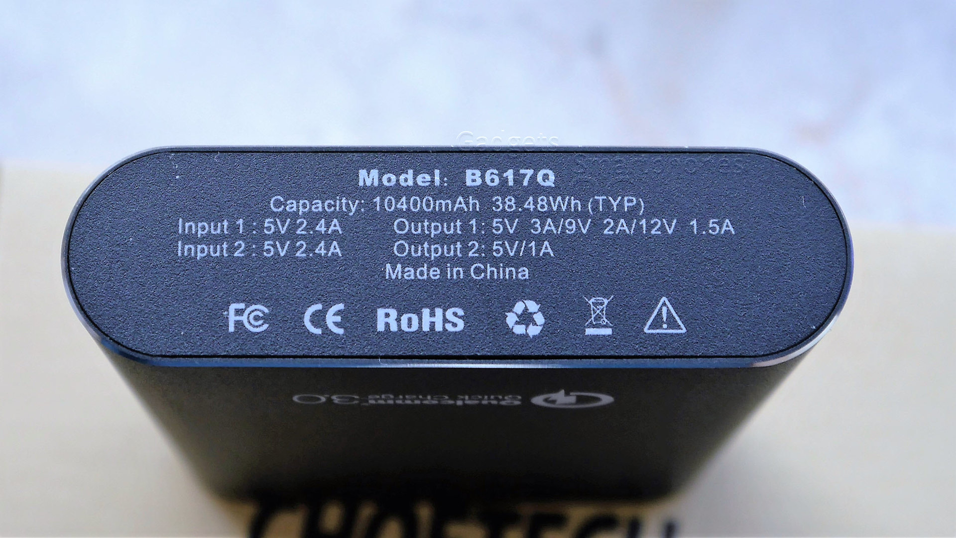

Model Bezeichnung: B617Q
Technologie: Qualcomm certified Quick Charge™ 3.0
Kapazität: 38,48Wh@3.7V (also bei 3,7V = 10.400mAh und bei 5V =7.696Ah)
Eingang1: Lightning 5V/2.4A
Eingang2: Micro USB Typ A 5V/2.4A (QC 2.0)
Ausgang1: 5V/3A, 9V/2A, 12V/1.5A (QC 3.0)
Abmessungen: 100 x 74 x 20 mm
Gewicht: 262g (gewogen)
Batterietyp: Li-Polymer
Ladezeit: ca. 4 - 5 Stunden

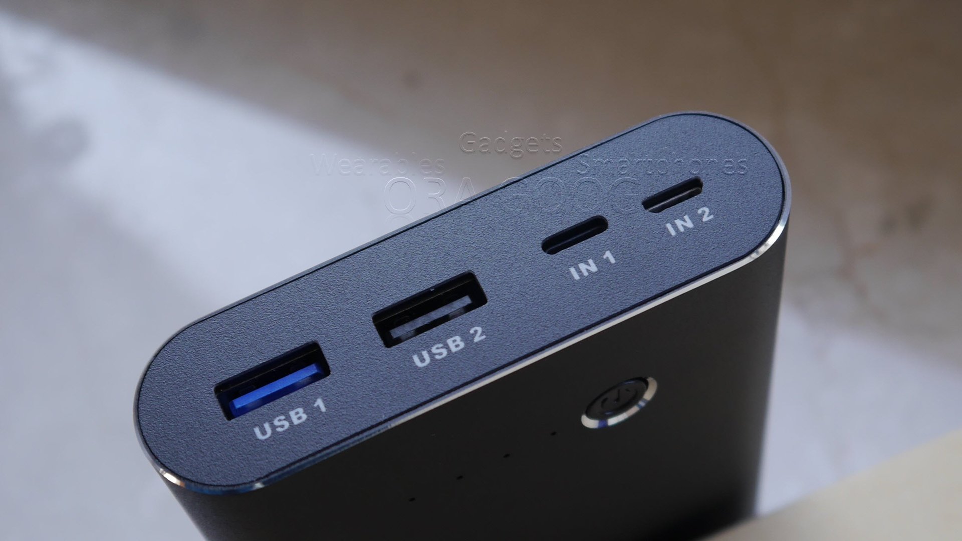

Da der Ausgang auch bei dieser Box an der Stirnseite liegt, kann man bequem das Verbindungskabel auch dann noch stecken, wenn die PB in einer Tasche der Bekleidung steckt (z.B. Westentasche).
Durch die eingebauten 4 blauen LEDs wird der aktuelle Ladezustand der PB angezeigt. Eine grüne LED leuchtet zusätzlich, wenn das Aufladen der Box mit mehr als 5V (QC 2.0) erfolgt. Durch kurzes Drücken des Tasters wird entweder der Ladezustand der Box angezeigt oder bei angeschlossenen Client die Spenderfunktion gestartet. durch den vorn liegenden Taster eingeschaltet.
Die 10.400 mAh haben natürlich ihr "Gewicht" (265g)
Die USB Buchse des Ausgangs 1 zur Versorgung eines Endgerätes wird durch die blaue Farbe als QC 3.0 kompatiblen Ausgang gekennzeichnet.
Sollte kein Verbraucher angeschlossen sein oder das Endgerät vollständig aufgeladen sein (kein Stromfluss), schaltet sich die Powerbank automatisch ab.

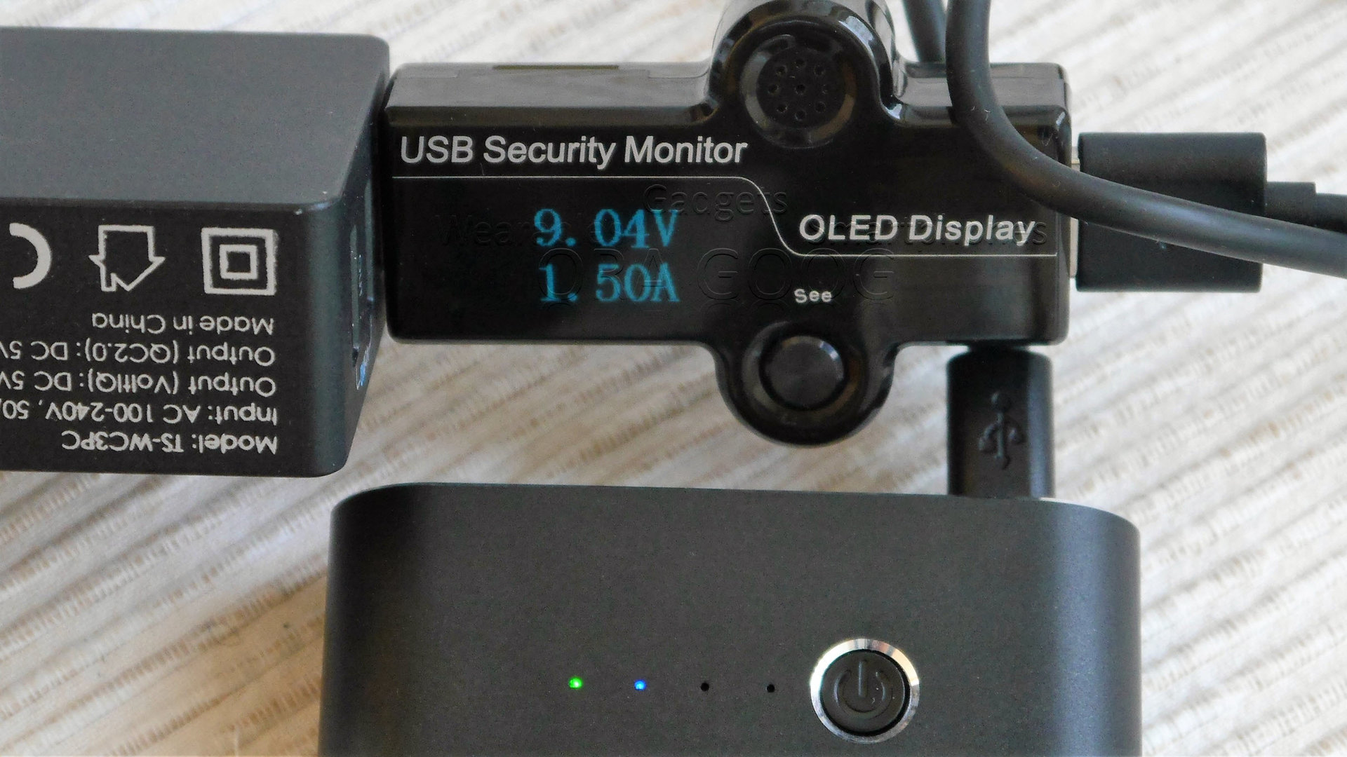

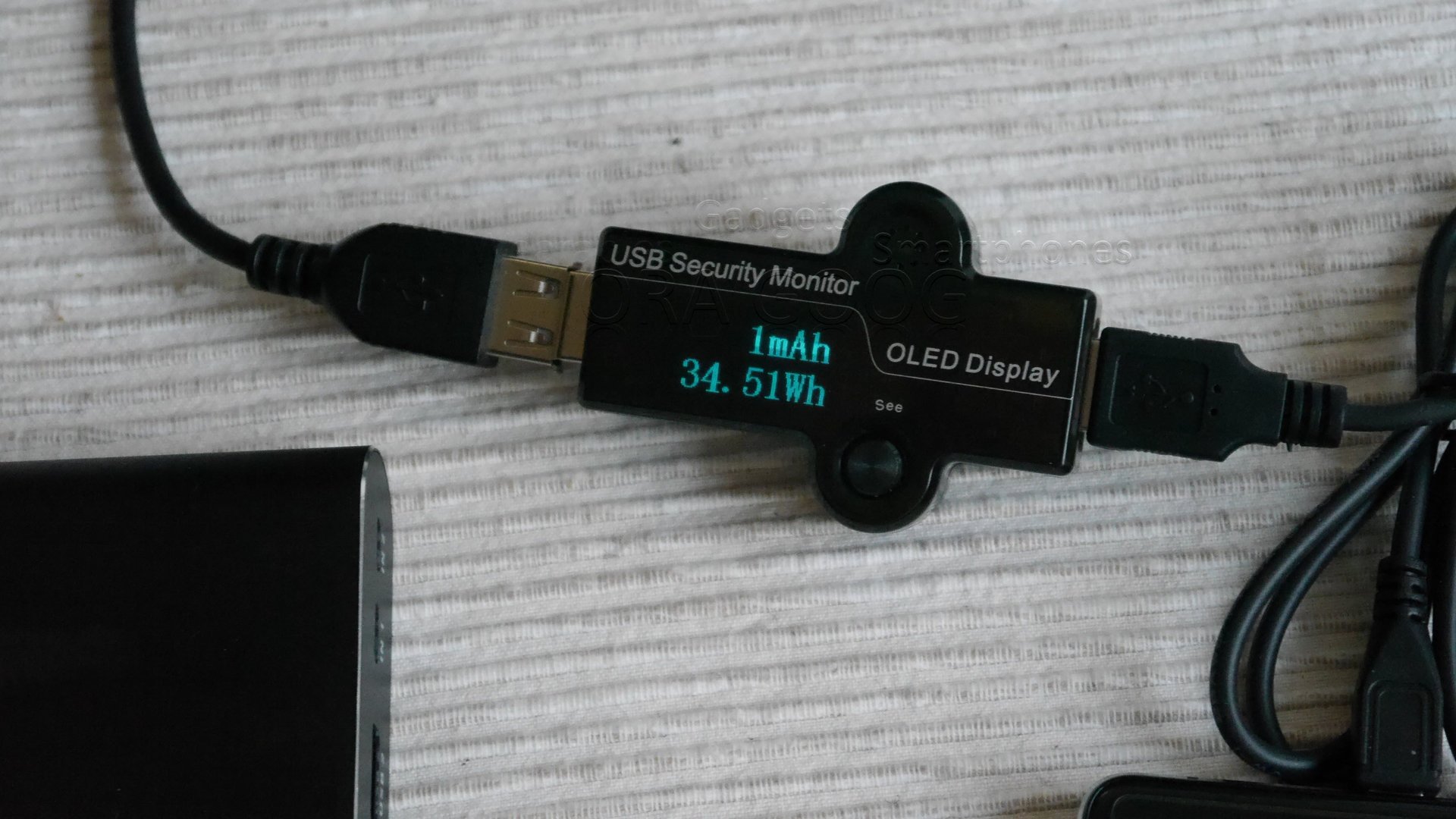

Geladen wir die Box bis kurz vor dem Erreichen der Ladeschlussspannung mit etwa 1.7A am QC 2.0 fähigen Ladeeingang, vorausgesetzt, man nutzt ein QC 2.0 fähiges Ladegerät.
Vom vollgeladenen Zustand bis zu dem Punkt, an dem die PB keine Energie mehr an ein Handy abzugeben vermag wurden 34,51W entnommen. Das wären an 5V also 6,902 mAh. Vergleicht man diese Leistung mit der angebenden Bruttoleistung erhält man einen Wirkungsgrad von etwa 89%.
Auflade Vorgang am Eingang1 (QC2.0)

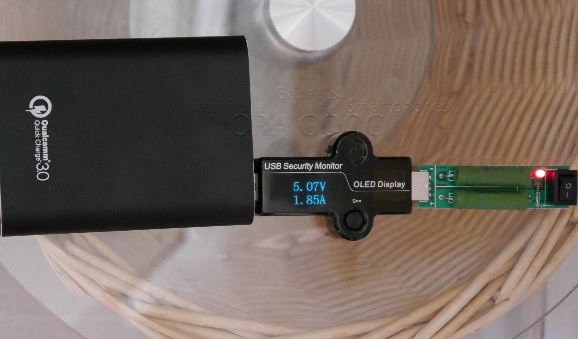

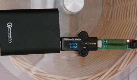

Entladung mit Abschlusswiderstand (2A Versuch) am Ausgang1

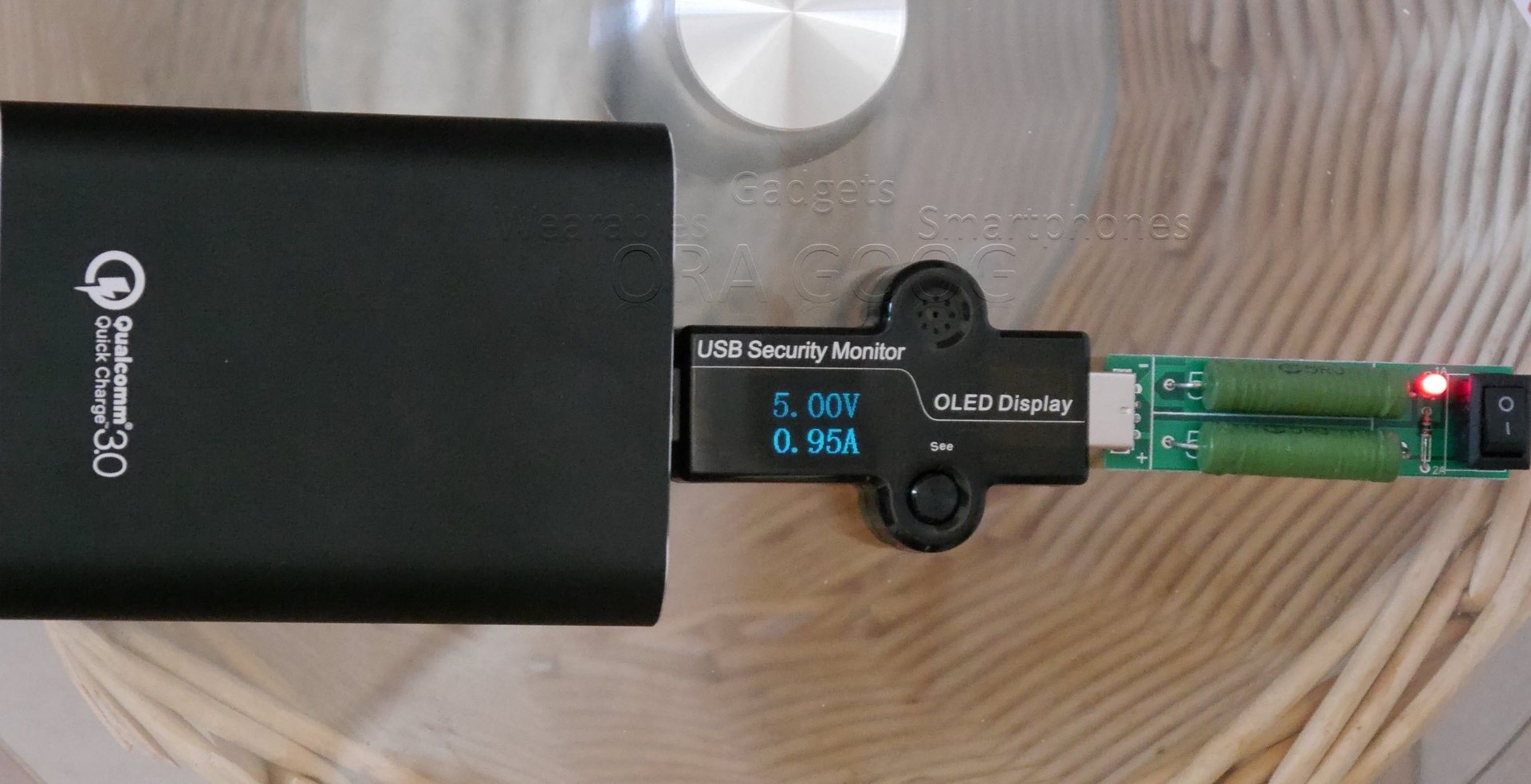

Entladung mit Abschlusswiderstand (1A Versuch) am Ausgang2

Das Messergebnis wurde nach einem zweiten kompletten Lade-/Entladevorgang ermittelt. Es bedarf gegebenenfalls nach mehreren Auflade Vorgängen noch einer Korrektur.

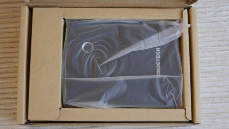

Unboxing
Auch diese Powerbank wird in einem umweltfreundlichen aus Pappe geliefert. Die technischen Daten der Powerbank, Modelbezeichnung und die Kontaktdaten sind außen auf der Banderole aufgedruckt.

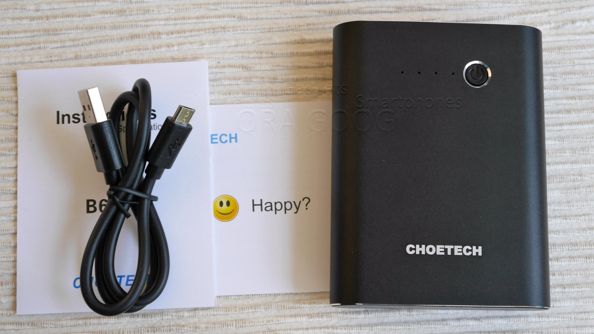

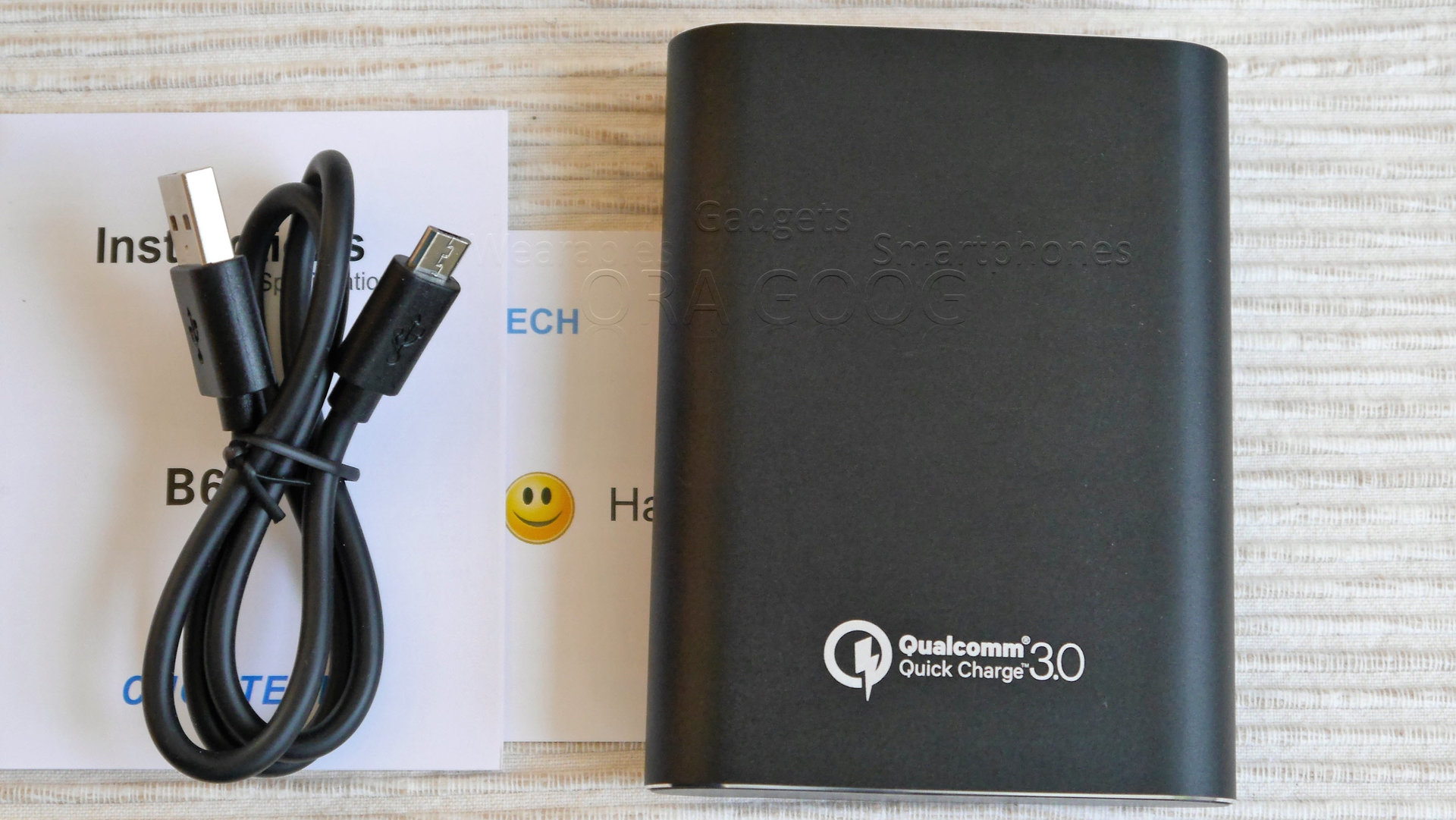

1 x CHOETECH Portable 10400mAh Power Bank with Qualcomm Quick Charge 3.0
1 x Micro-USB Ladekabel (20cm, 2.6 mm Durchmesser, schwarz)
1 x Beschreibung in Englisch
