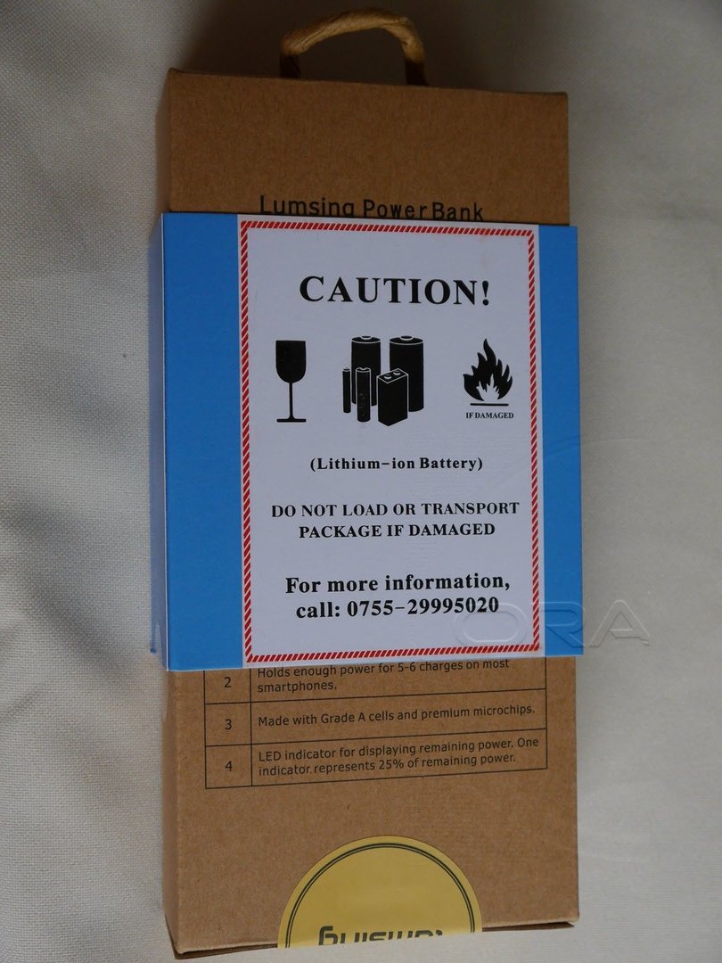

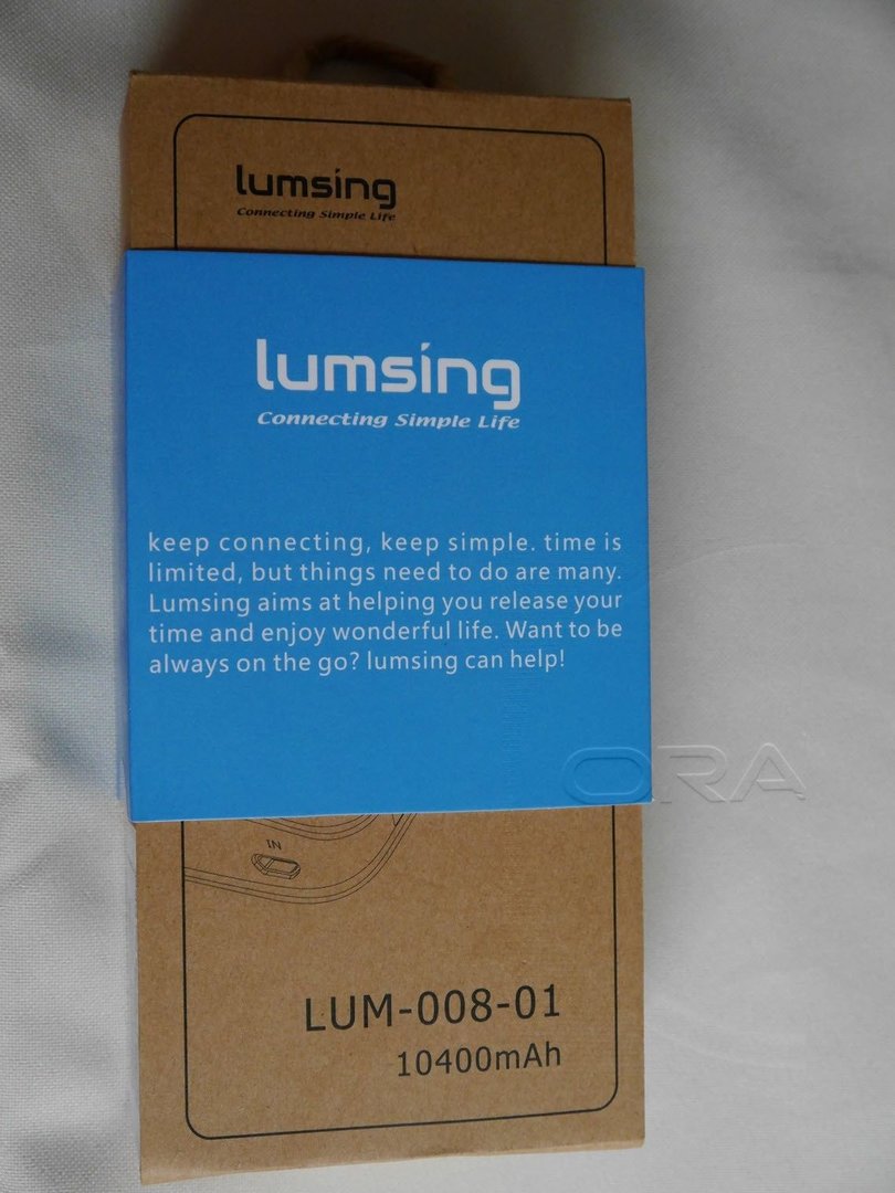

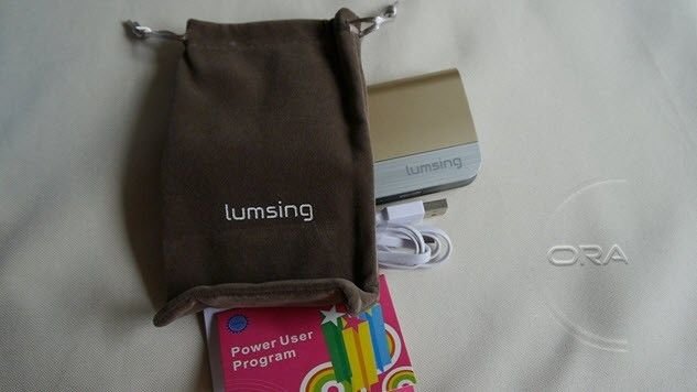

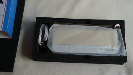

Die Powerbank wird in einer Schaumstoffbox, die sich in einer umweltfreundlichen und bedruckten Kartonumhüllung befindet, geliefert. Diese ist versiegelt. Die technischen Daten sind außen aufgedruckt. Eine blaue Banderole verweißt auf einen Gefahreninhalt (Lithium-ion Batterie).
Unboxing (10).jpg Unboxing (9).jpg Unboxing (11).jpg Unboxing (8).jpg Unboxing (12).jpg Unboxing (14).jpg

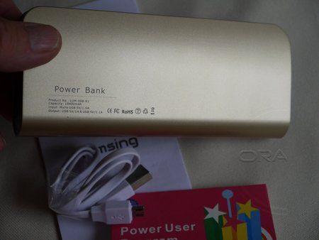

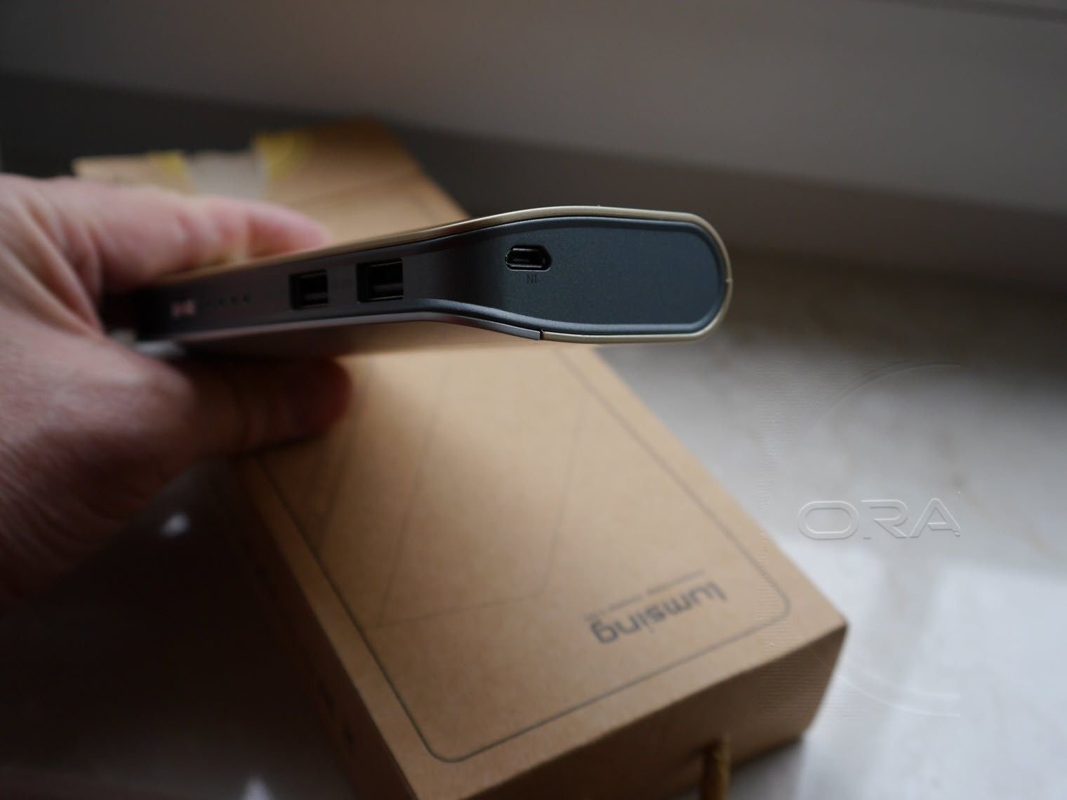

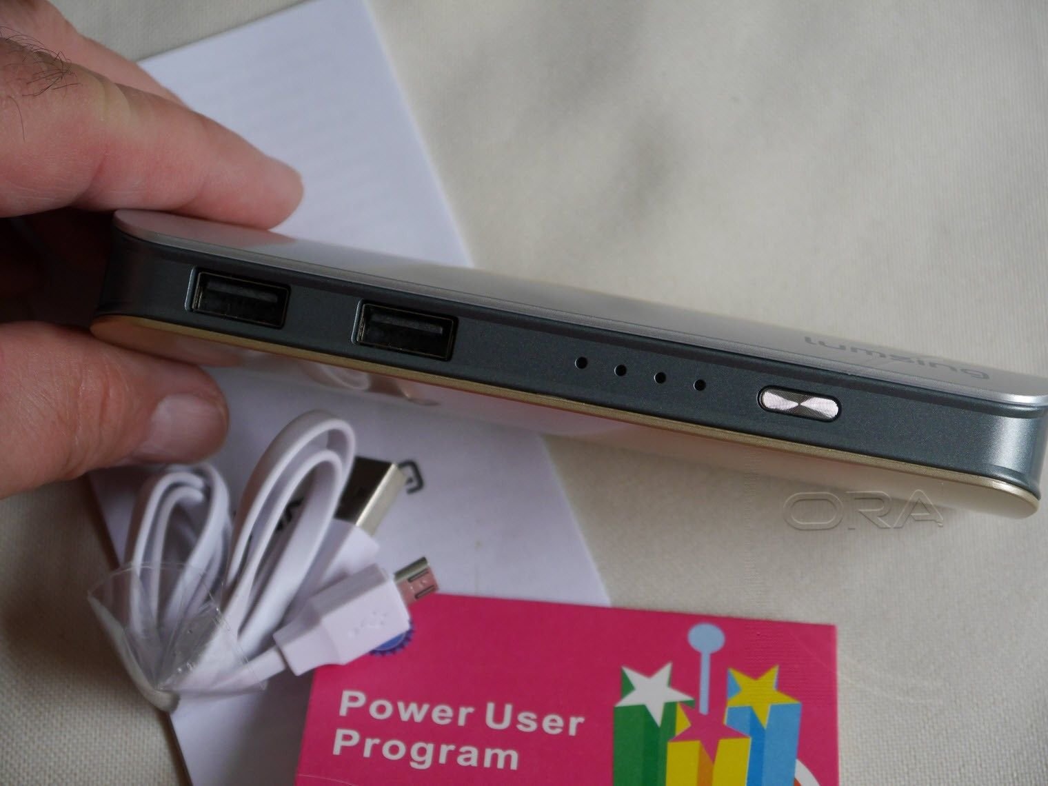

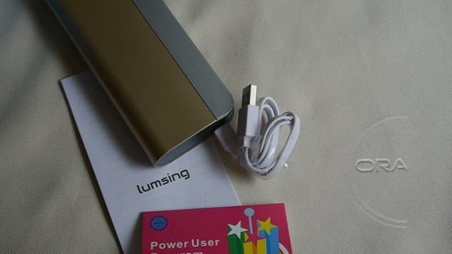

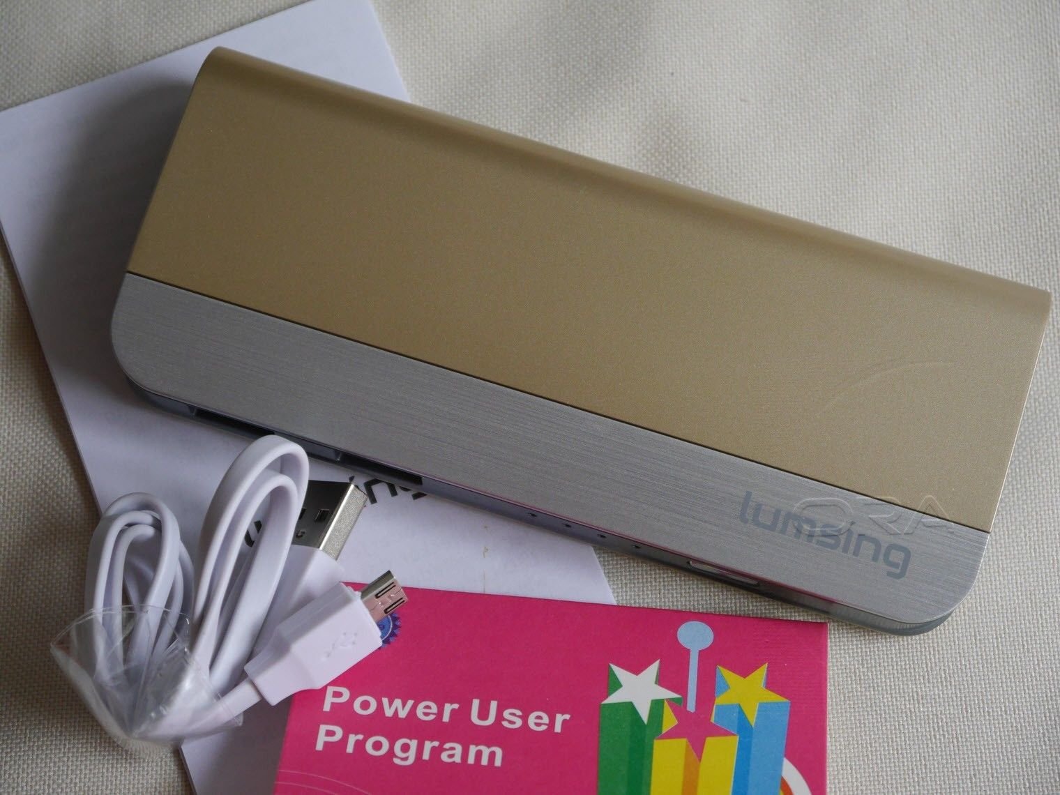

Gehäuse
Auf der Gehäuserückseite sind Prüfzeichen und Entsorgungshinweise aufgedruckt.
Kopie von P1040163.jpg Kopie von P1040178.jpg Kopie von P1040173.jpg Kopie von P1040183.jpg Kopie von P1040189.jpg Kopie von P1040191.jpg Unboxing (13).jpg Unboxing (14).jpg

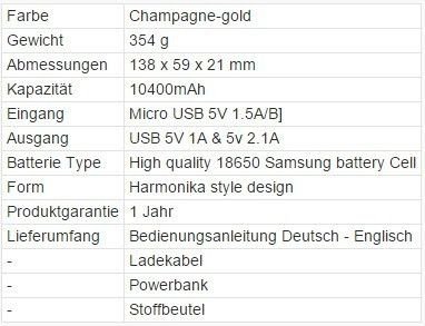

Hier die technischen Angaben des chinesischen Herstellers:

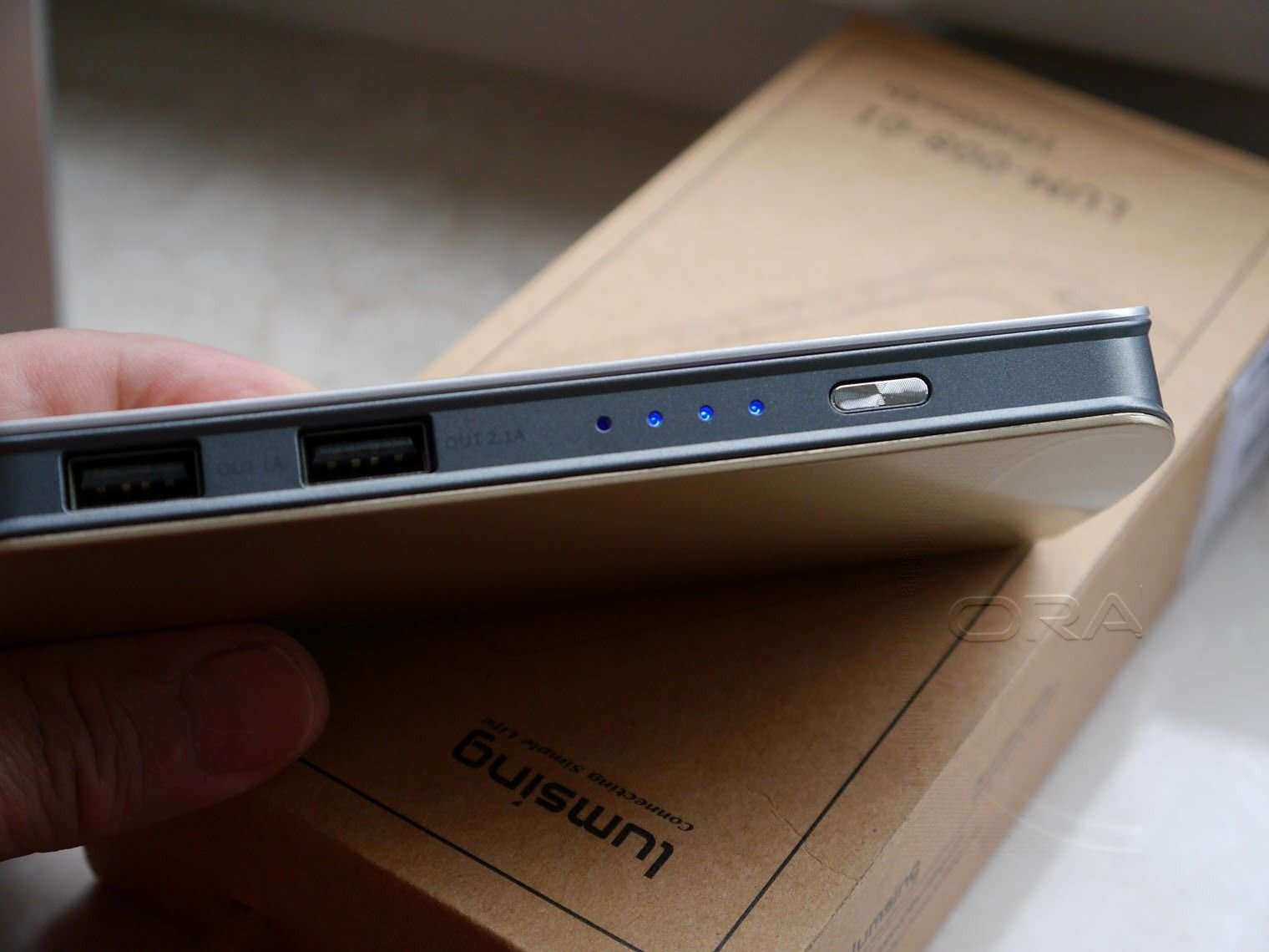

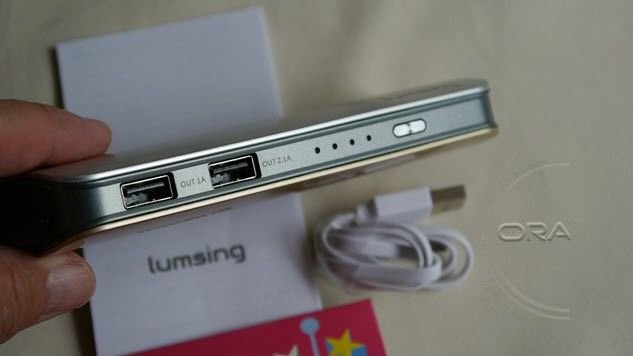

Das Gerät besitzt eine Ladezustandsanzeige über 4 LED und einen Einschalter. Das Gehäuse besteht aus Plaste im Harmonika Style und hat keine scharfen Kanten.

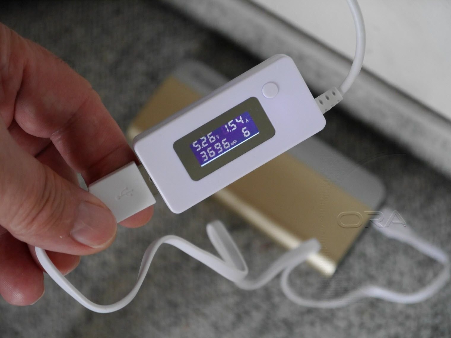

Messergebnisse:

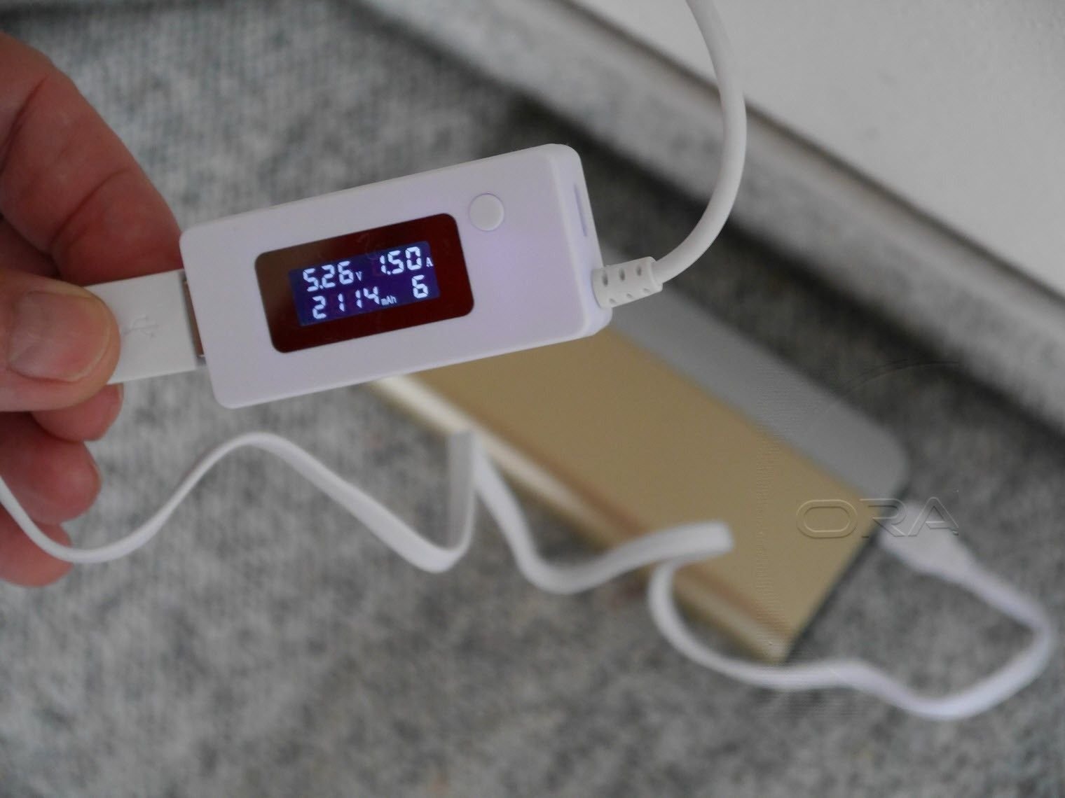

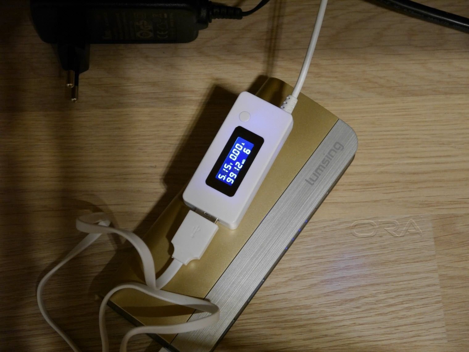

Geladen wir die Box bis kurz vor dem Erreichen der Ladeschlussspannung mit etwa 1.5 A.
Die Messergebnisse stammen aus der ersten kompletten Wiederaufladung. Damit ist der Test aber noch nicht abgeschlossen und einige Zyklen sollen jetzt zunächst verstreichen, um diese Messung zu wiederholen. Der erste ermittelte Wert gleicht dem, den ich auch damals bei der Xiaomi Powerbank mit gleiche Nennkapazität von 10400 mAh, gemessen hatte. Etwa 9900 mAh konnten ab dem Zustand, zu dem die Box nicht mehr ein Handy lädt, nachgeladen werden.
Kopie von Aufladen (2).jpg Ladestrom mit durchlaufenden LED'sKopie von Aufladen (3).jpg
Kopie von Aufladen (1).jpg Kopie von Schlussstand.jpg Schlusstand
Als Ladegerät diente ein LENOVO Netzteil (5.35V, 2.A).
