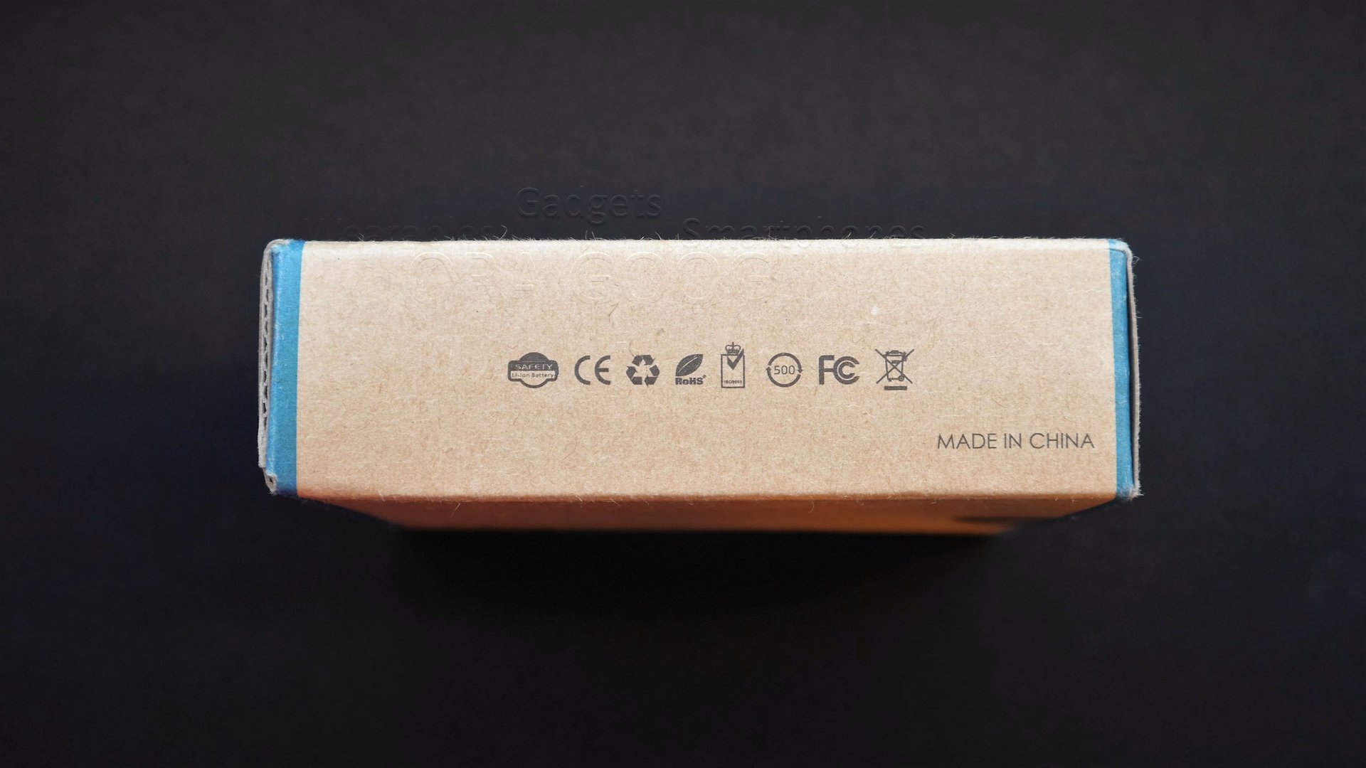

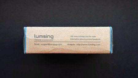

Die Powerbank wird in einem umweltfreundlichen und bedruckten Pappkarton geliefert. Dieser ist versiegelt.

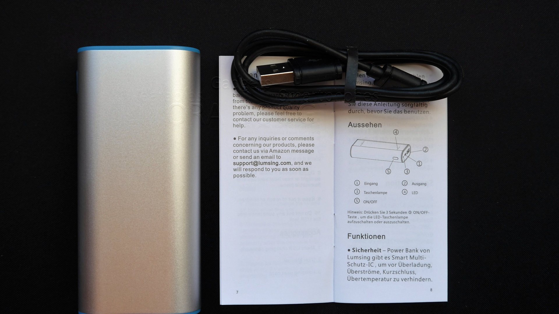

Die Angaben zum Inhalt sind sehr spärlich. Neben Kontaktdaten, Modelbezeichnung und Zertifikationszeichen findet man keine technischen Angaben. Eine mehrsprachige Bedienungsanleitung (auch Deutsch) und ein kurzes Ladekabel (2,6mm Durchmesser) gehört zum Lieferumfang. Ein Transportbehälter oder -beutel wird nicht mitgeliefert.

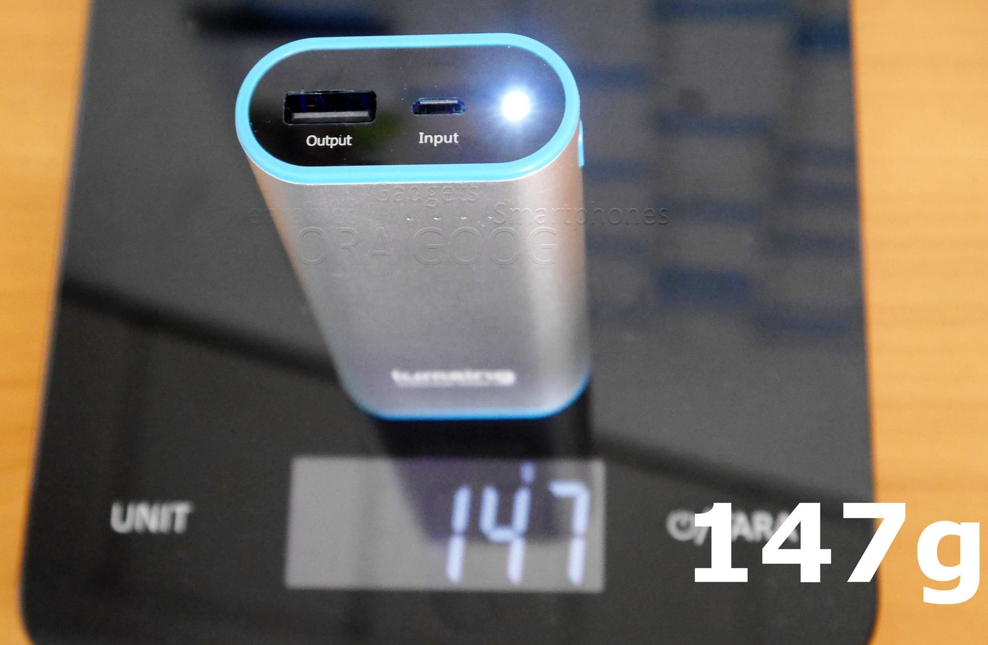

Gewicht: 140 (gewogen 147g)

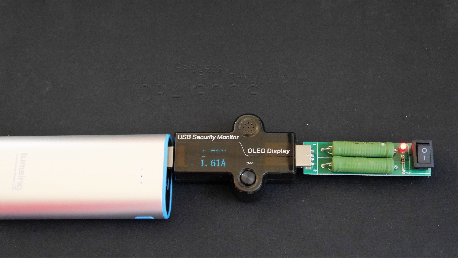

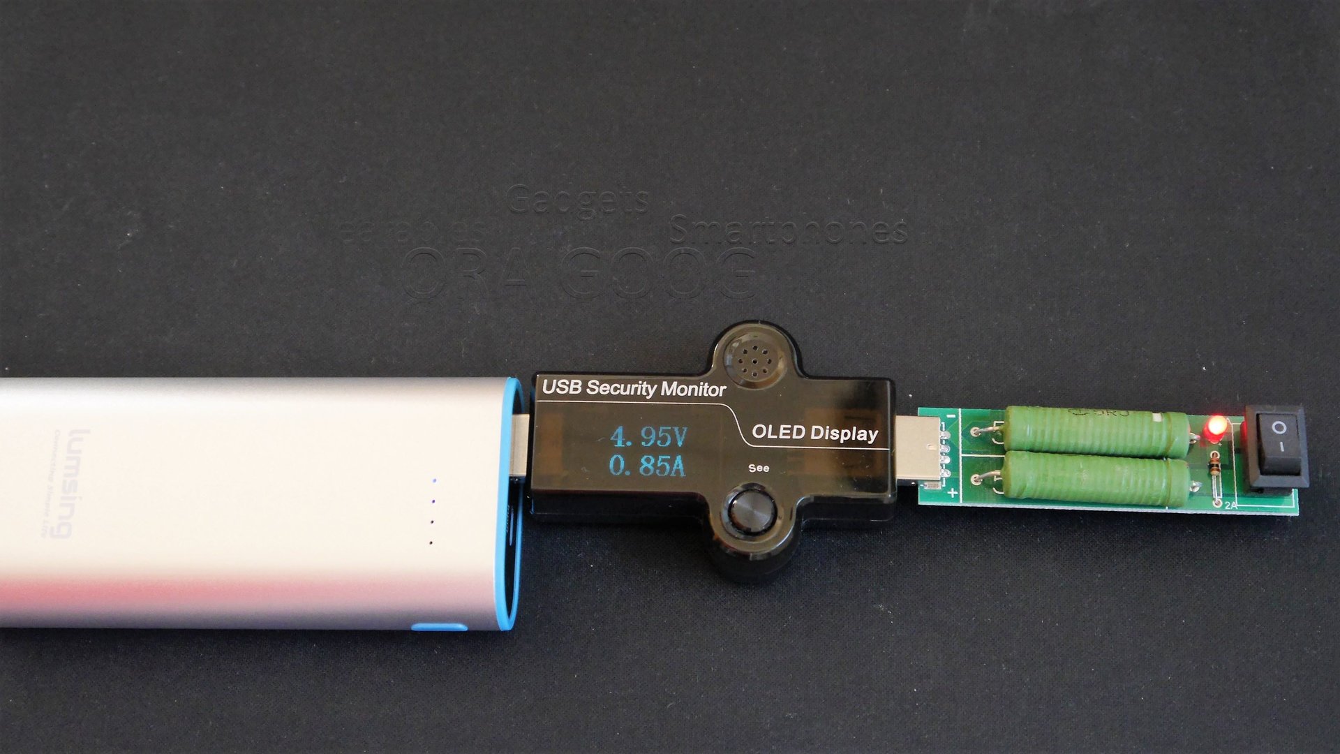

Mit einem Messadapter (2.5/5?) konnten die abgebildeten Ströme am Ausgang entnommen werden.
Nach Vollladung bis zum Zustand, bei dem die PB keinen Strom zum Aufladen eines Handys mehr liefert, konnten effektiv etwa 4261mAh entnommen werden.
Der auf 5V bezogene Wirkungsgrad liegt also etwa bei 84%. Das ist ein üblicher Wert.

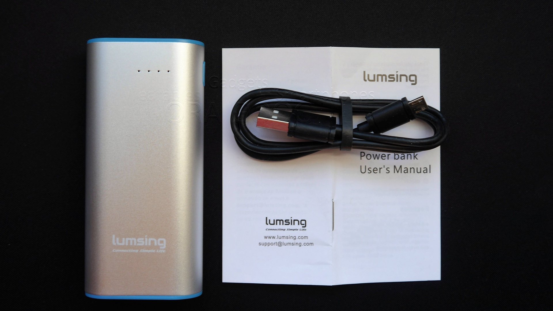

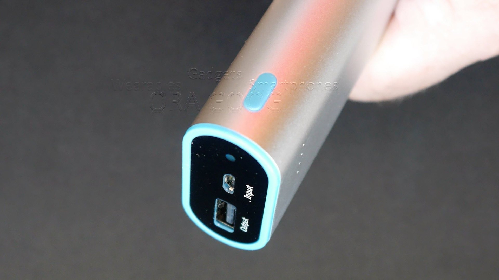

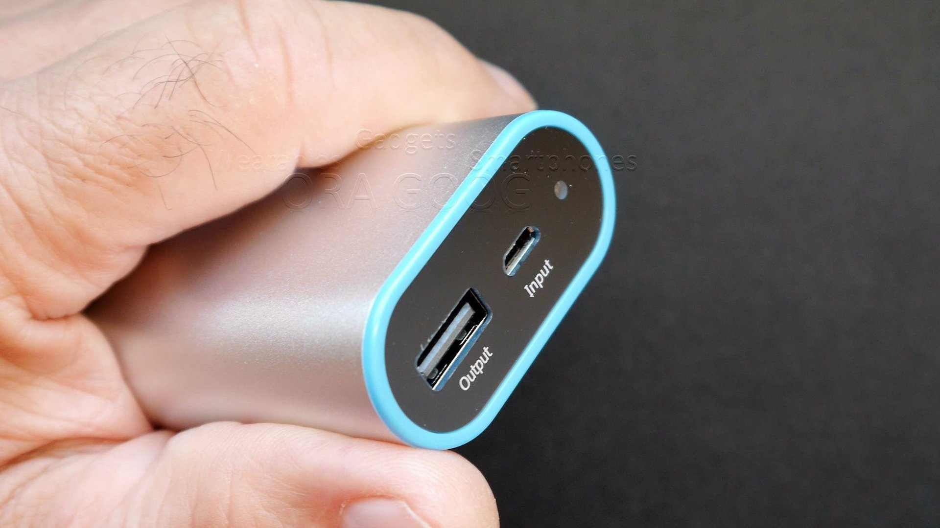

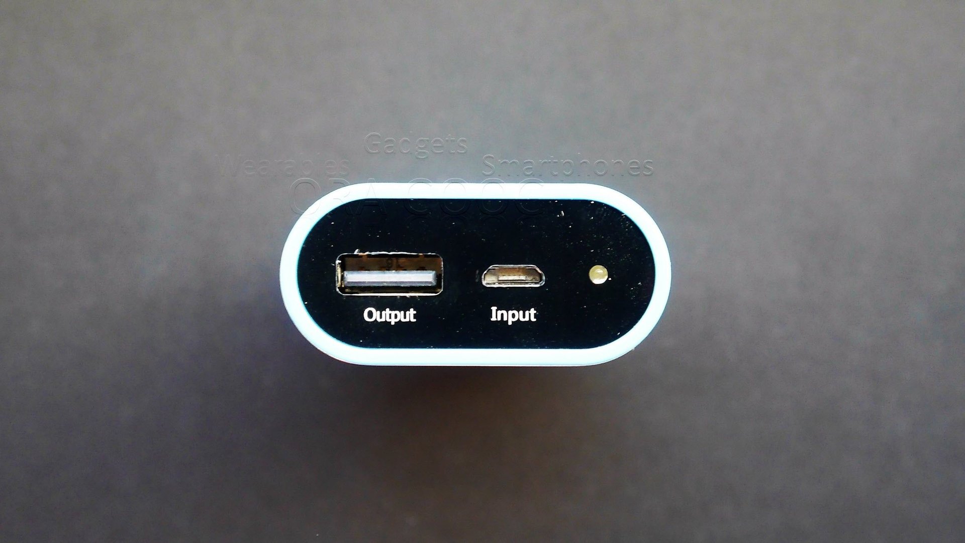

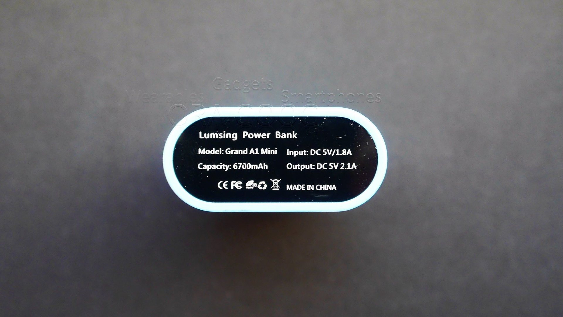

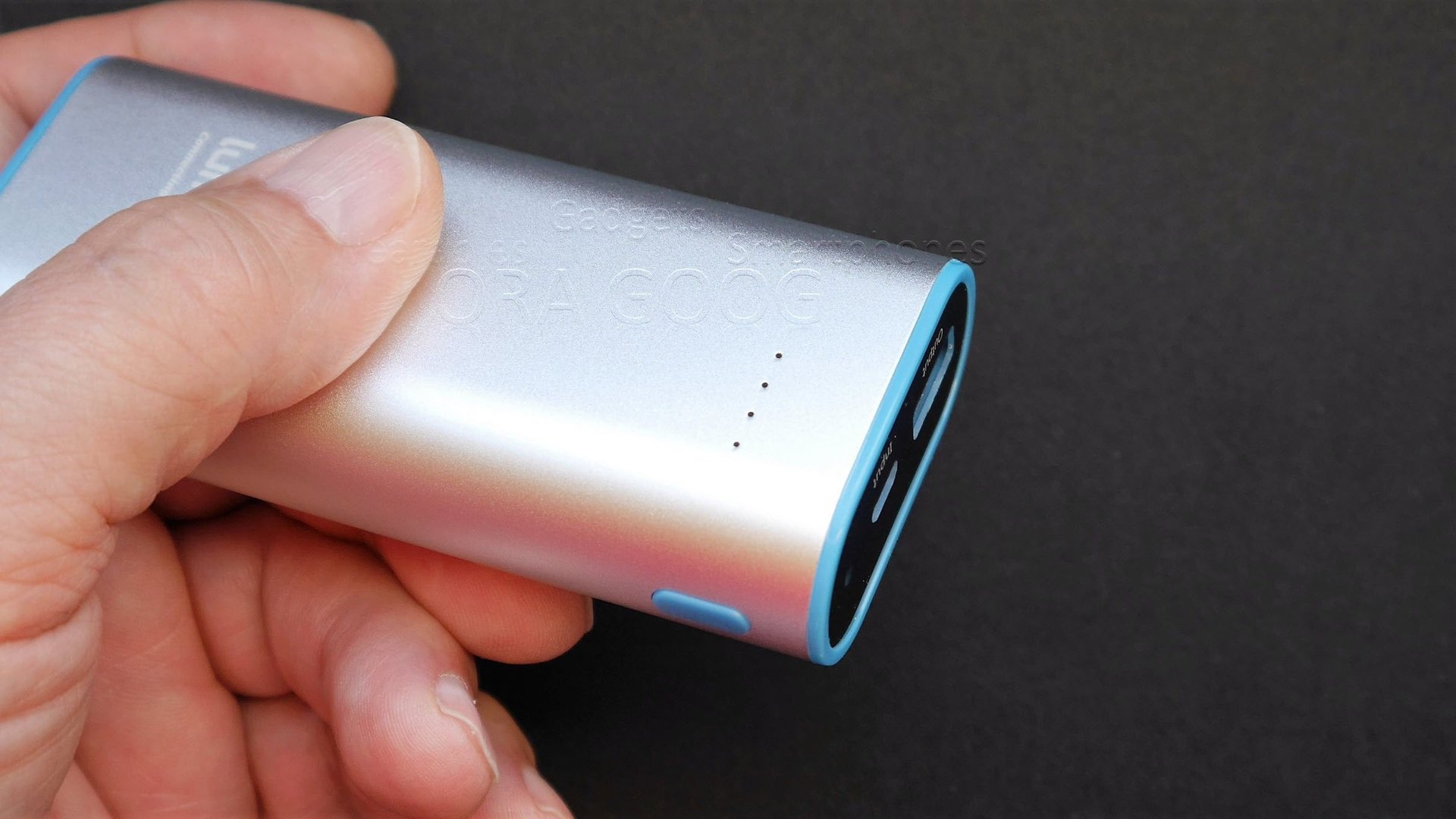

Das Hersteller Logo befindet sich auf dem eloxierten Alugehäuse. Technische Angaben und Prüfzeichen befinden sich auf einer der Stirnseiten. Auf der gegenüberliegenden Stirnseite findet man einen USB 2.0 Ausgänge sowie den Micro USB Anschluss zu Aufladen dieser Power Bank. Die Alu Box hat keine scharfen Kanten und ist sauber verarbeitet. Alu muss nicht ein Vorteil sein, denn die eloxierte Oberfläche ist kratz empfindlich. Das Gerät besitzt eine Ladezustandsanzeige über 4 LED und einen Einschalter. Die Beschriftung auf den Frontseiten ist gut zu erkennen.
Die Anschlussbuchsen lassen sich gut stecken. Allerdings habe ich Bedenken, dass die glatte Oberfläche früher oder später durch das Stecken der Kabel in die Buchsen Kratzspuren bekommen wird.
Die Power Bank nutzt eine LED für die Taschenlampenfunktion.
Hier die technischen Angaben des chinesischen Herstellers:
Color: Silber (auch schwarz und golden lieferbar)
Modelbezeichnung: Grand A1 Mini
Abmessungen: 98 x 46 x 21.4mm
Nennkapazität: 6.700mAh (keine Angaben in Wh, 24.8Wh 3.7V)
Eingang: DC 4.8 - 5.5V 2.1A(max.)
Ausgang: DC 4.7 - 5.1V >1.8A(max.)
Ladezeit: etwa 4h
angegebene Lebensdauer: 500 Ladezyklen
verwendete Elemente: Lithium Akkumulatoren LGABF1L1865
Betriebstemperaturbereich: -10°C - 50°C
Lagertemperaturbereich: -20°C - 60°C
Angabe zum Wirkungsgrad: 90%
Der Hersteller verspricht Schutz vor: Überladung, Überstrom, Kurzschluss und Überhitzung.

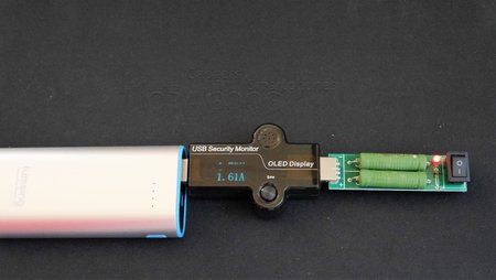

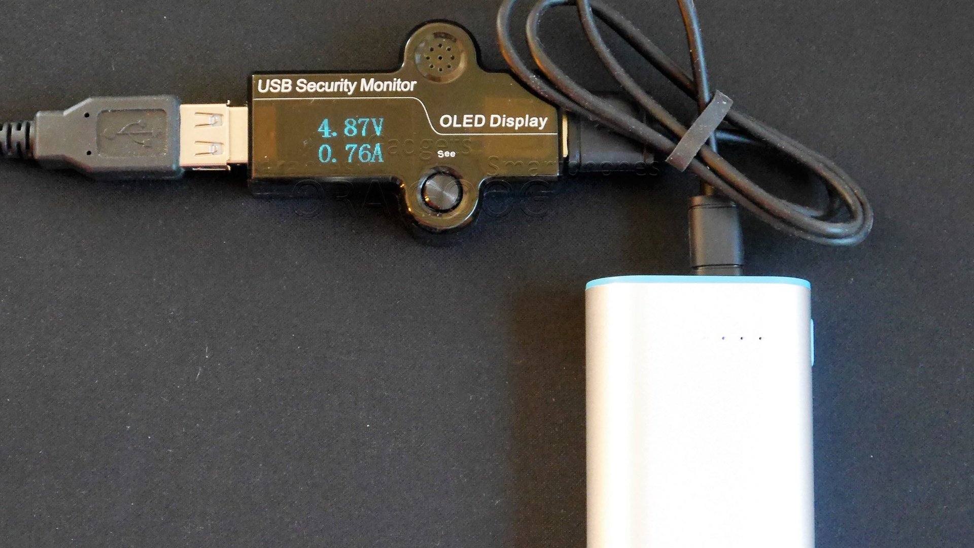

Messergebnisse:

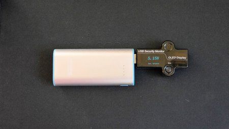

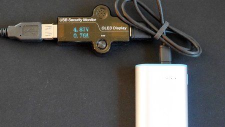

Das Reload erfolgt mit etwa 1.3A unter Verwendung eines leistungsfähigen Ladegerätes und dem mitgelieferten Original Ladekabel. Dadurch ergeben sich auch die 4h Wiederaufladzeit.
Selbst wenn man davon ausgehen kann, dass sich nach mehreren solcher Reloadvorgängen die Nettokapazität noch etwas erhöhen wird, sollte man vor dem Kauf wissen, dass die Nennkapazität nicht gleich der Nutzkapazität ist.
