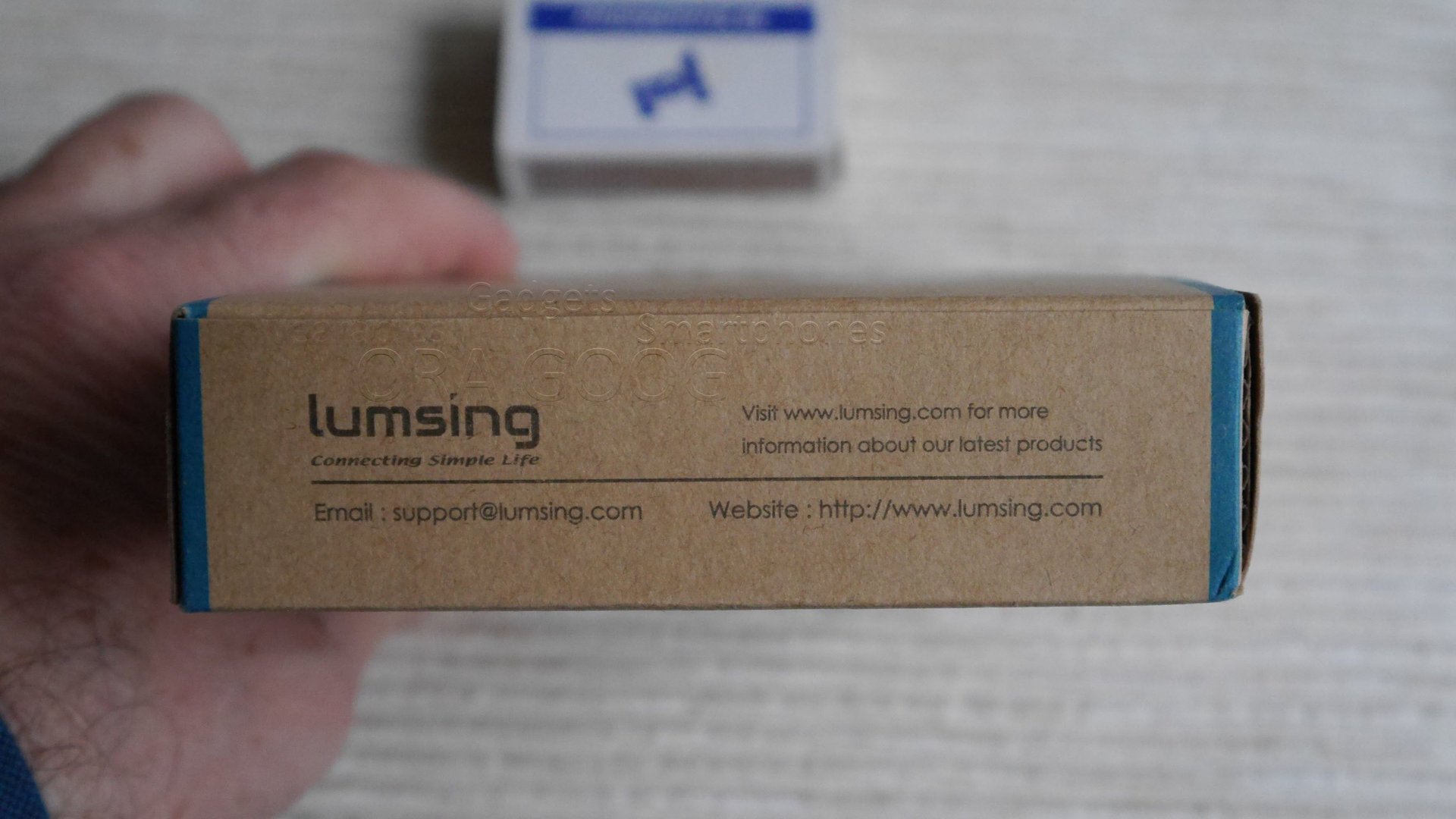

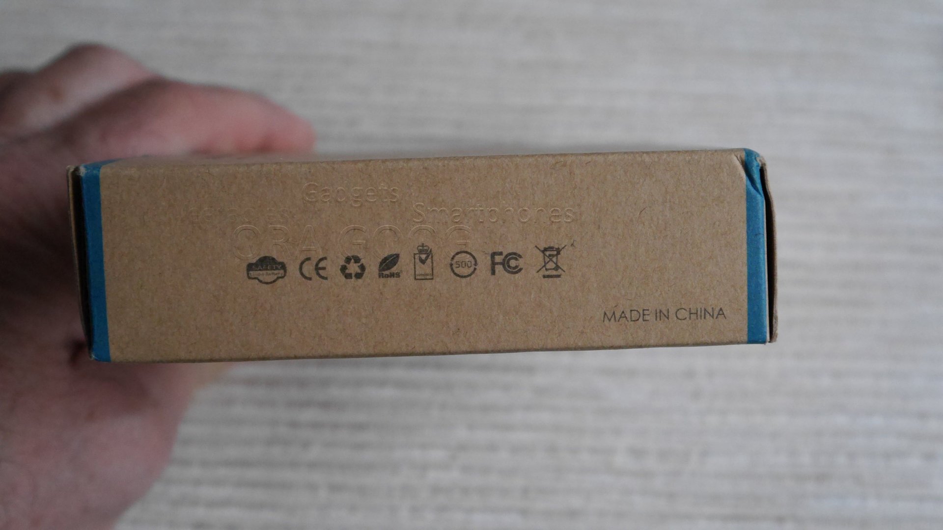

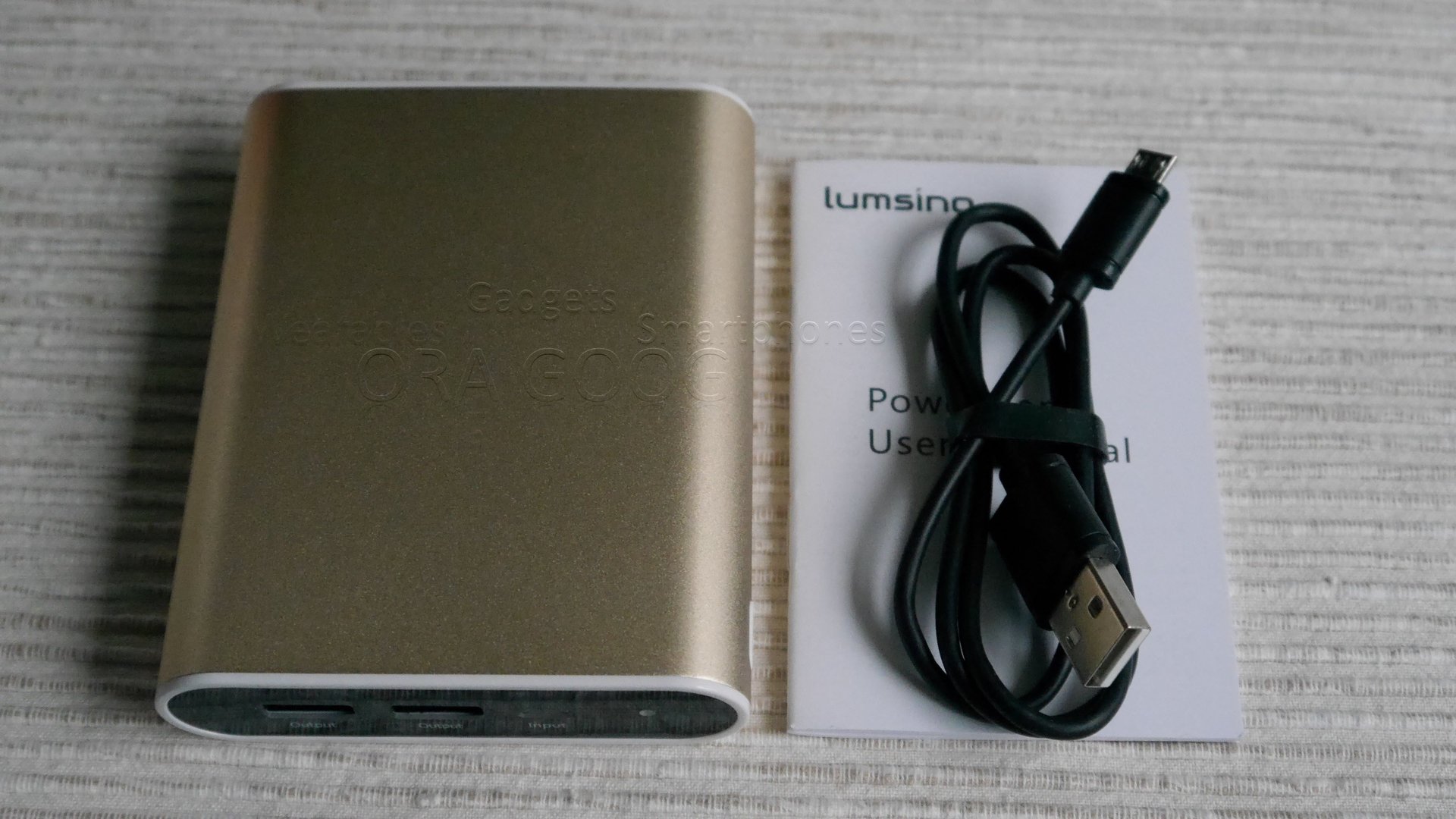

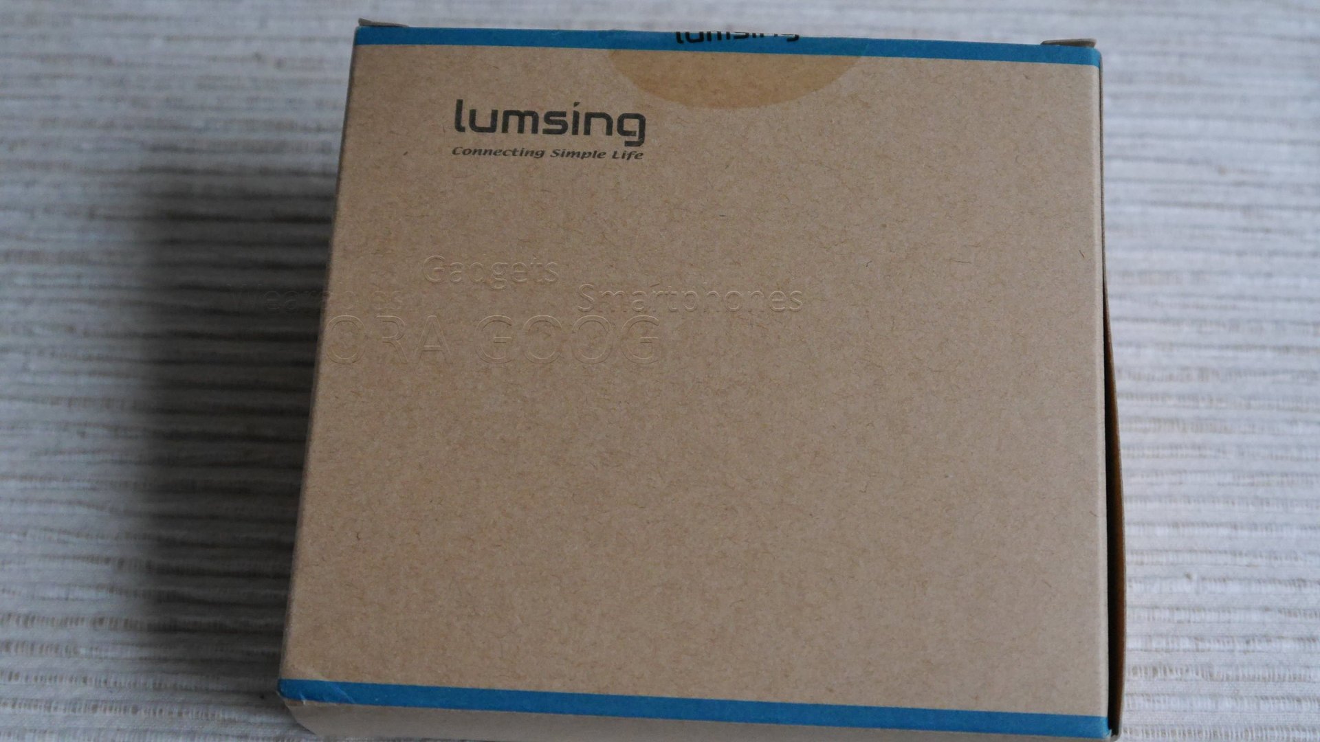

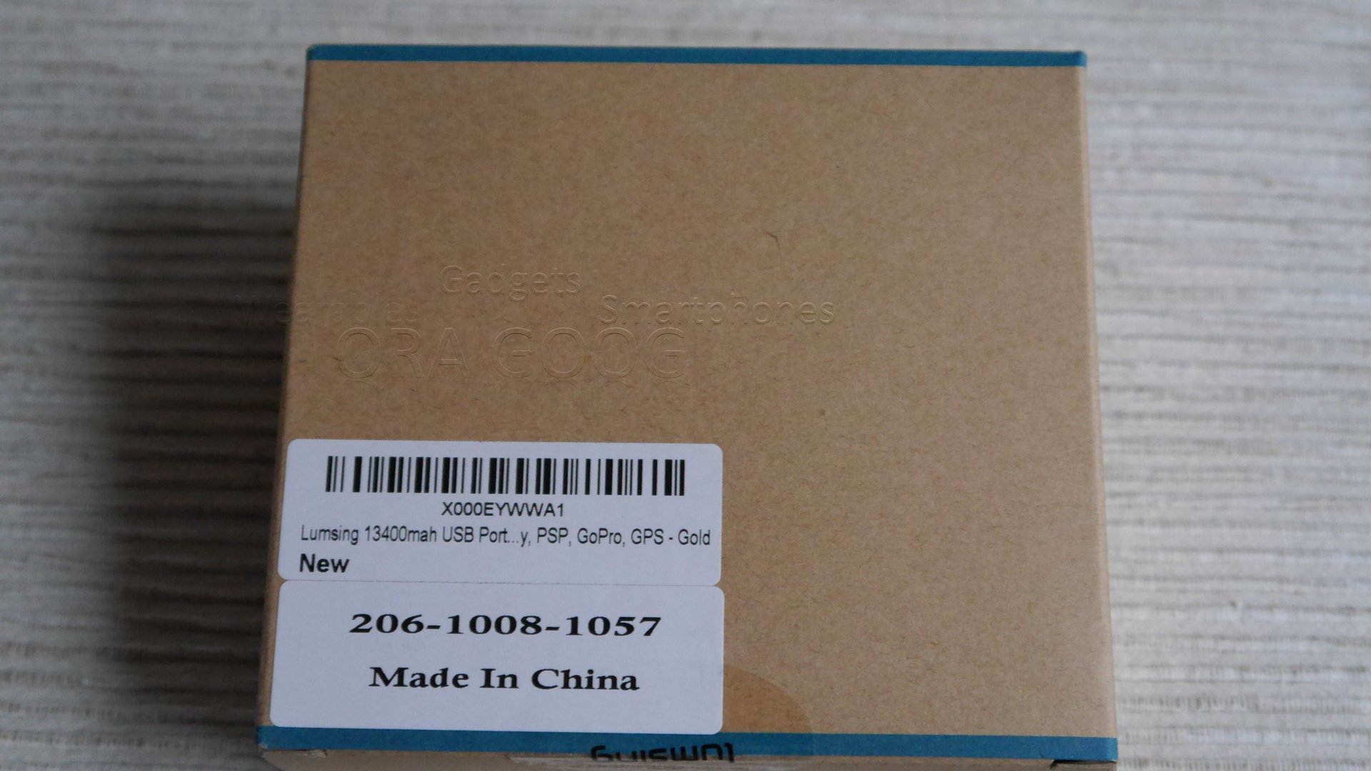

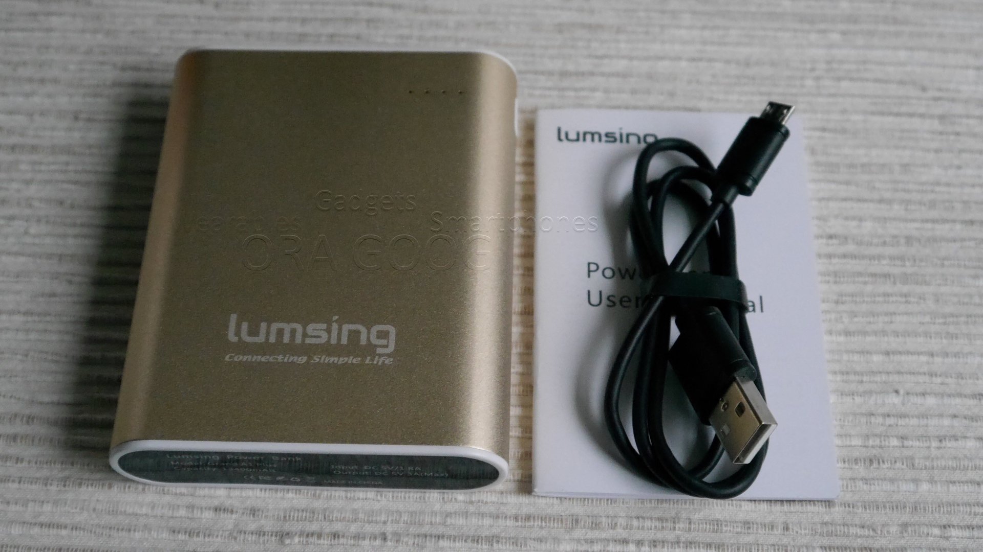

Die Powerbank wird in einem umweltfreundlichen und bedruckten Pappkarton geliefert. Dieser ist versiegelt. Die technischen Daten befinden sich diesmal auf einem Aufkleber. Der Hinweis auf Gefahreninhalt (Lithium-Ion Batterie) befindet sich diesmal auf der Plastetüte, in der sich dieser Karton befand. Eine mehrsprachige Bedienungsanleitung (auch Deutsch) und ein Ladekabel gehören zum Lieferumfang.
Ein Transportbehälter der -beutel wird nicht mitgeliefert.
Gehäuse

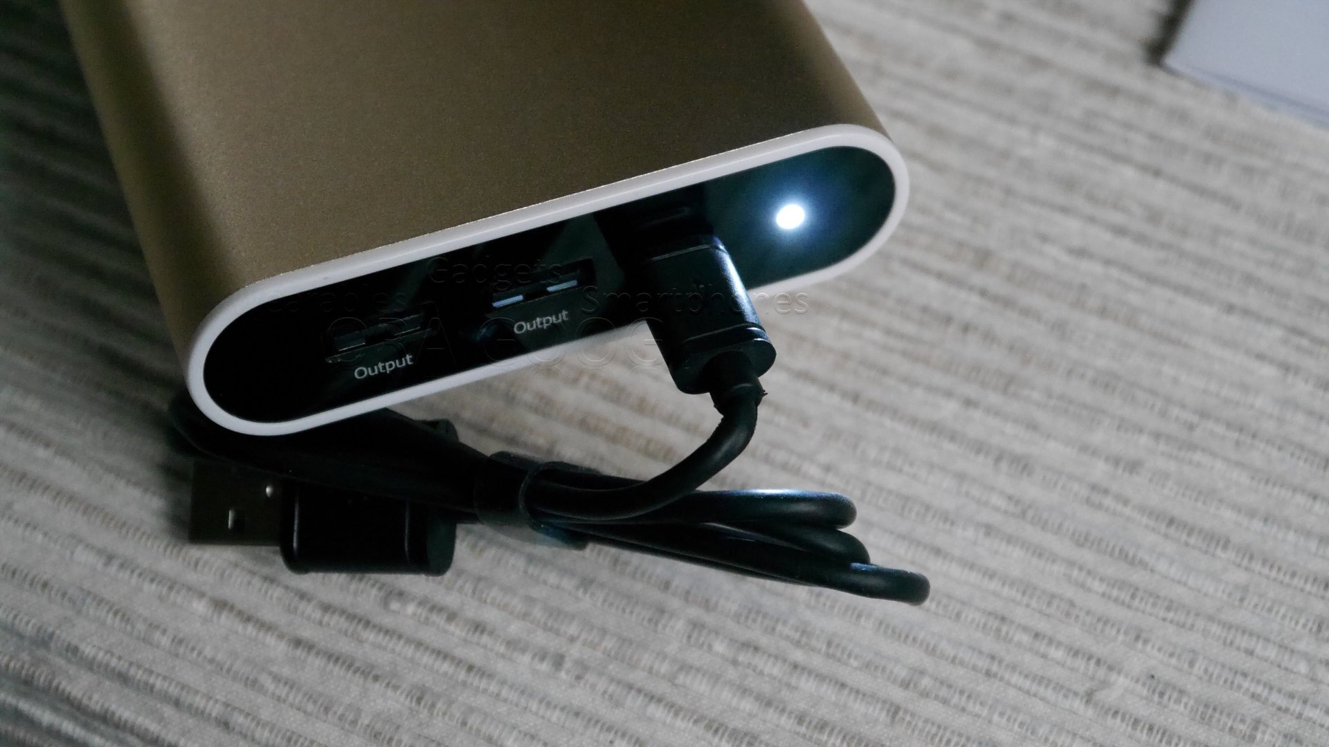

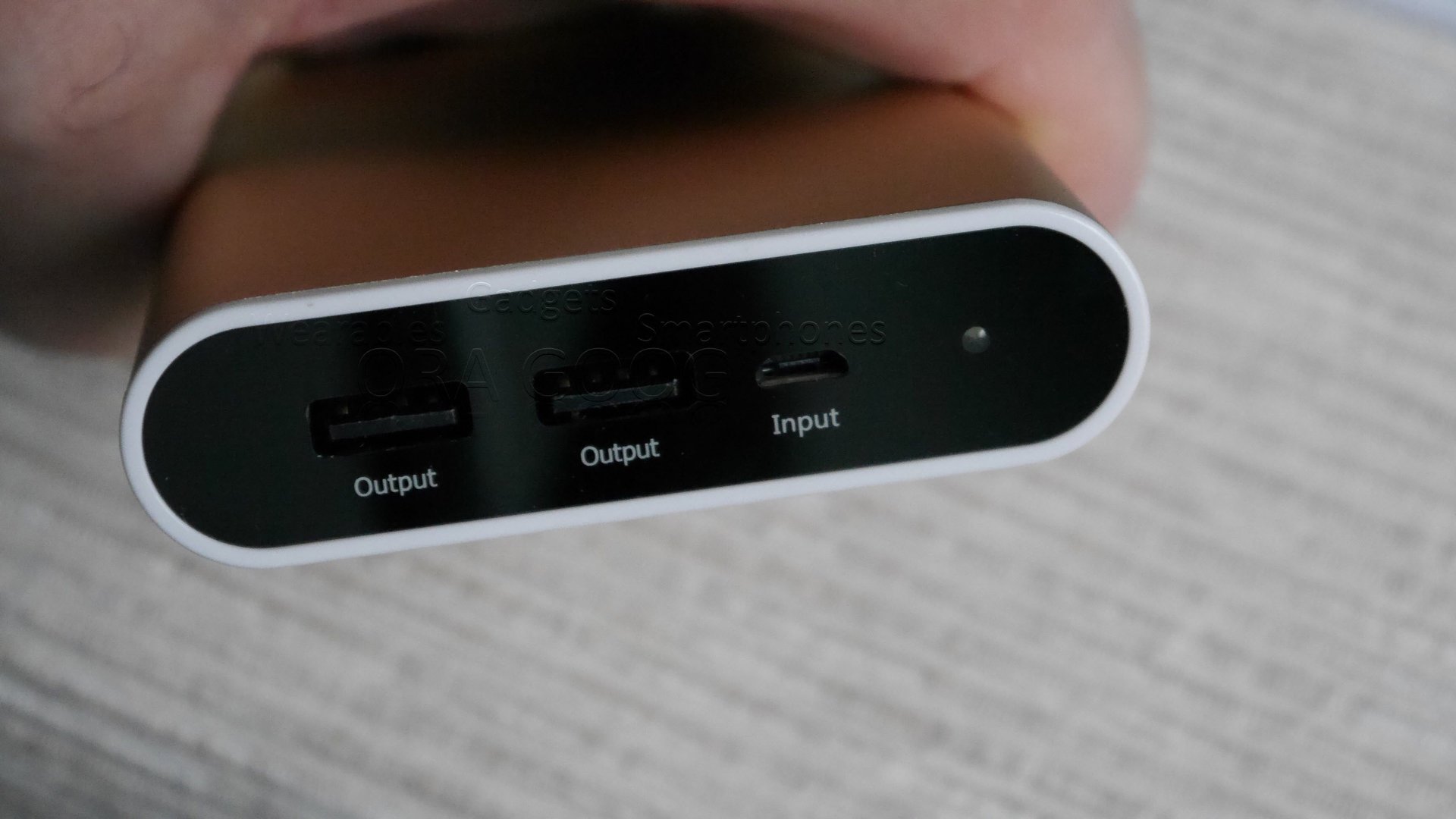

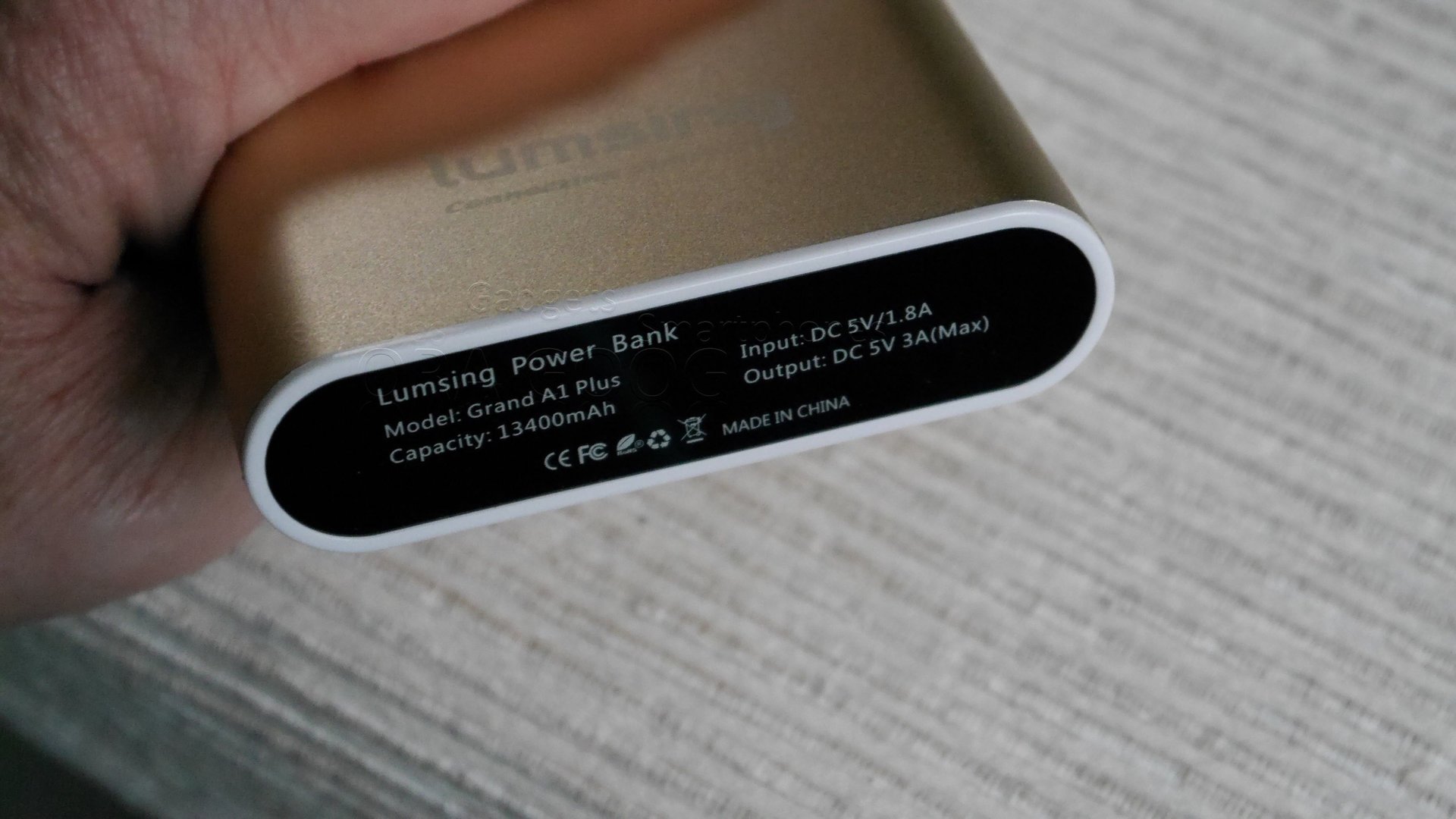

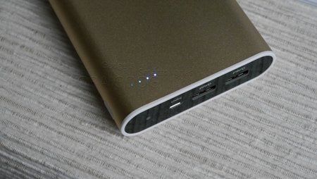

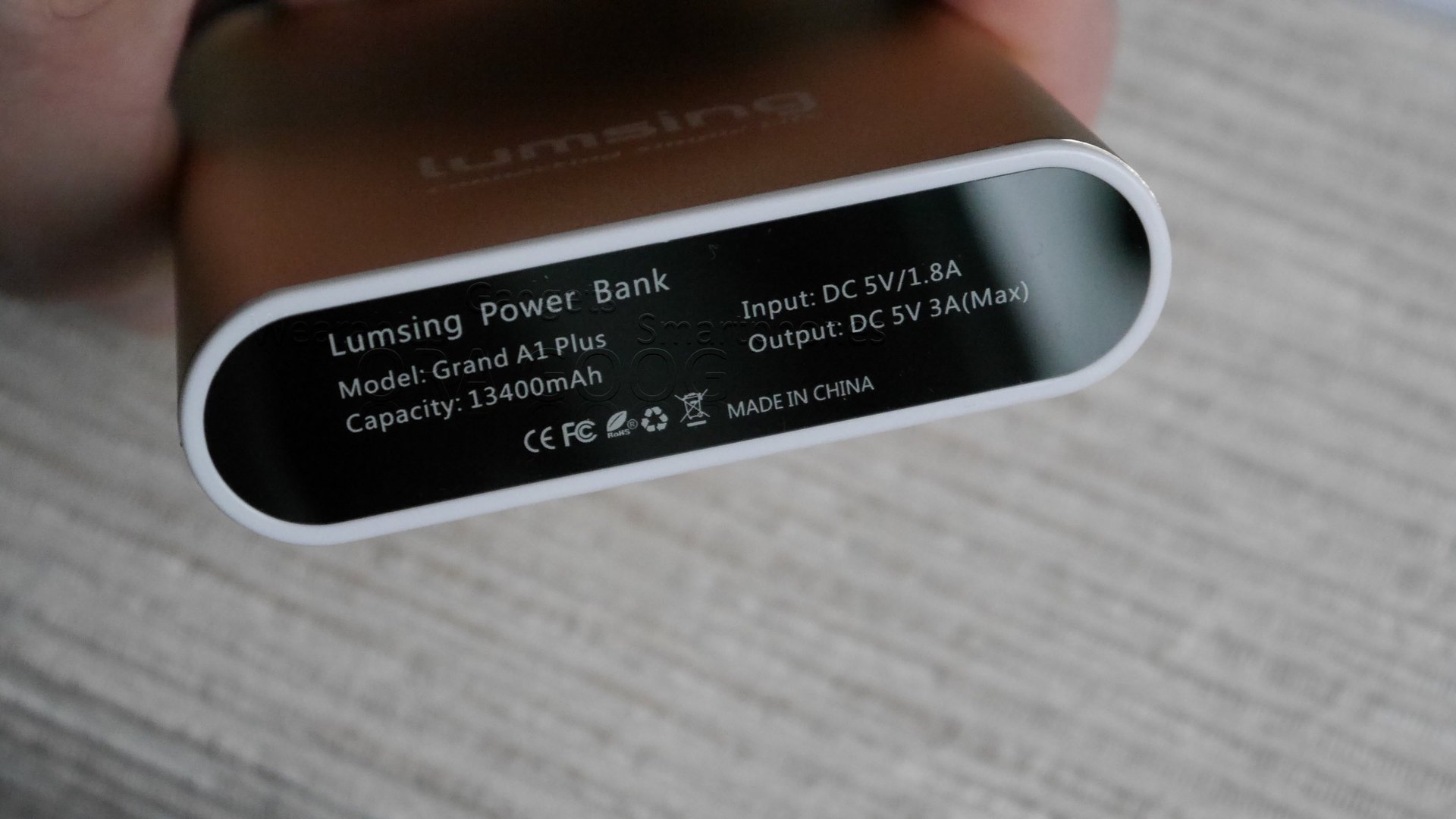

Das Hersteller Logo befindet sich auf dem eloxierten Alugehäuse. Technische Angaben und Prüfzeichen hinten und vorn findet man zwei USB 2.0 Ausgänge sowie den Micro-USB Anschluss zu Aufladen dieser Power Bank.

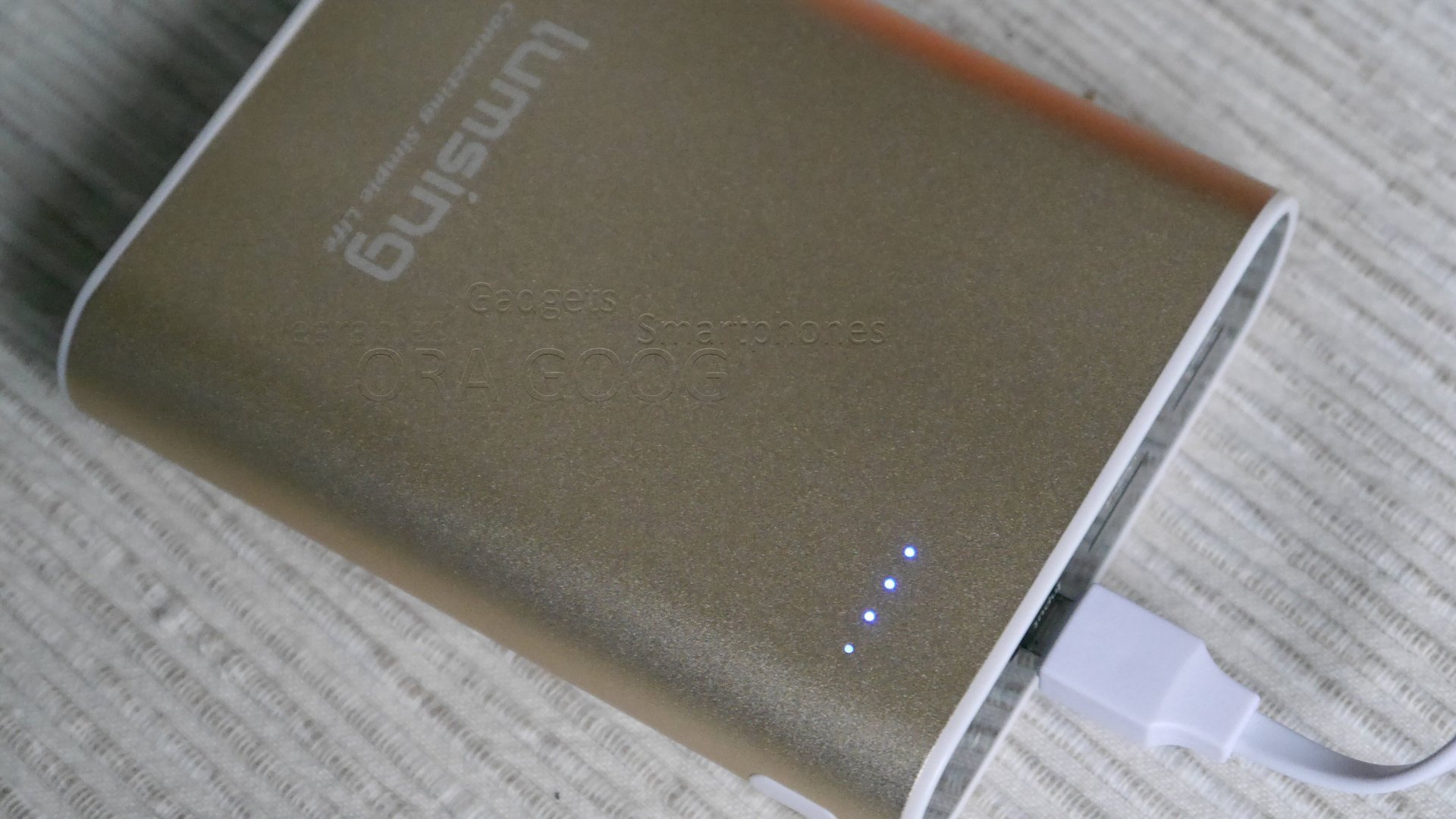

Auch diese Power Bank hat eine Leucht-LED, die als Taschenlampe genutzt werden kann.

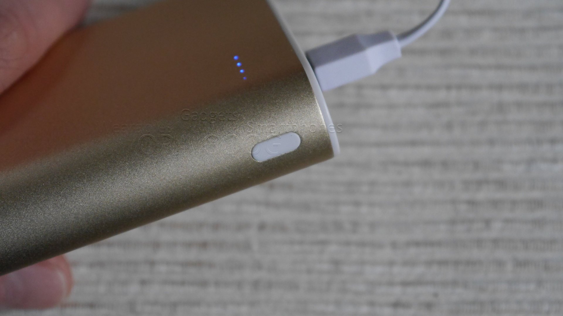

Das Gerät besitzt eine Ladezustandsanzeige über 4 LED und einen Einschalter. Das Gehäuse hat keine scharfen Kanten.
Hier die technischen Angaben des chinesischen Herstellers:
Color: Gold
Gewicht: 262 g (gemessen 256g)
Abmessungen: 98 x 79 x 21mm ±0.5mm
Nennkapazität: 13400mAh
Eingang: DC 4.8V~DC5.5V 1.8A
Ausgang: DC 4.7V~DC5.1V 3A
Produkt Garantie: 18 Monate
Ladezeit: etwa 8h
angegebene Lebensdauer: 500 Ladezyklen
verwendete Li-Ion Elemente: Original LG Akkus (3350mAn)
Der Hersteller verspricht durch ein Multiprotect Safety System: Überspannungsschutz, Kurzschlussschutz, Übertemperaturschutz.
