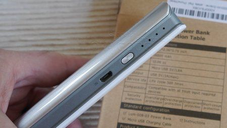

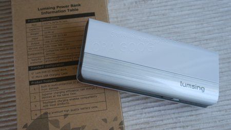

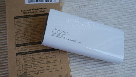

Gehäuse
Auf der Gehäuserückseite sind Prüfzeichen und Entsorgungshinweise aufgedruckt.
P1200906 SMALL50- 0004.jpg P1200907 SMALL50- 0005.jpg P1200908 SMALL50- 0006.jpg P1200909 SMALL50- 0007.jpg P1200910 SMALL50- 0008.jpg P1200911 SMALL50- 0009.jpg P1200912 SMALL50- 0010.jpg

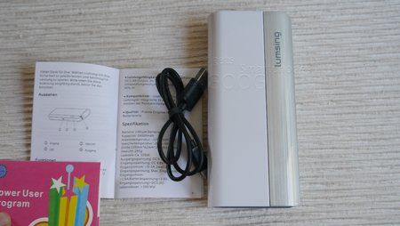

Inhalt:
1 x Powerbank
1 x Anleitung (auch Deutsch)
1 x Servicekarte

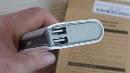

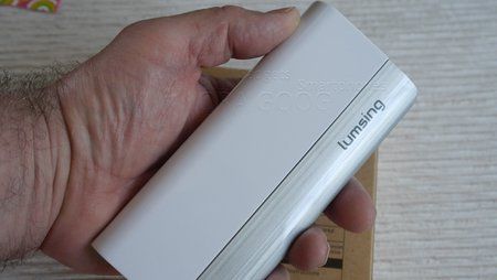

Das Gerät besitzt eine Ladezustandsanzeige über 4 LED und einen Einschalter. Das Gehäuse besteht aus Plaste im Harmonika Style und hat keine scharfen Kanten.

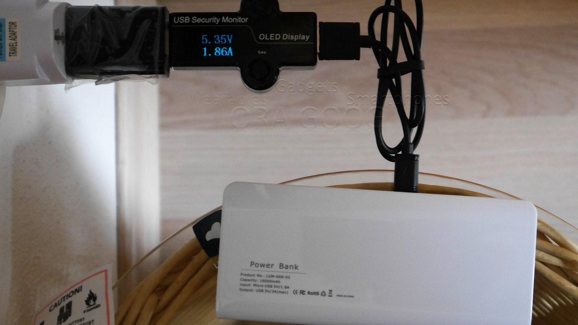

Messergebnisse:

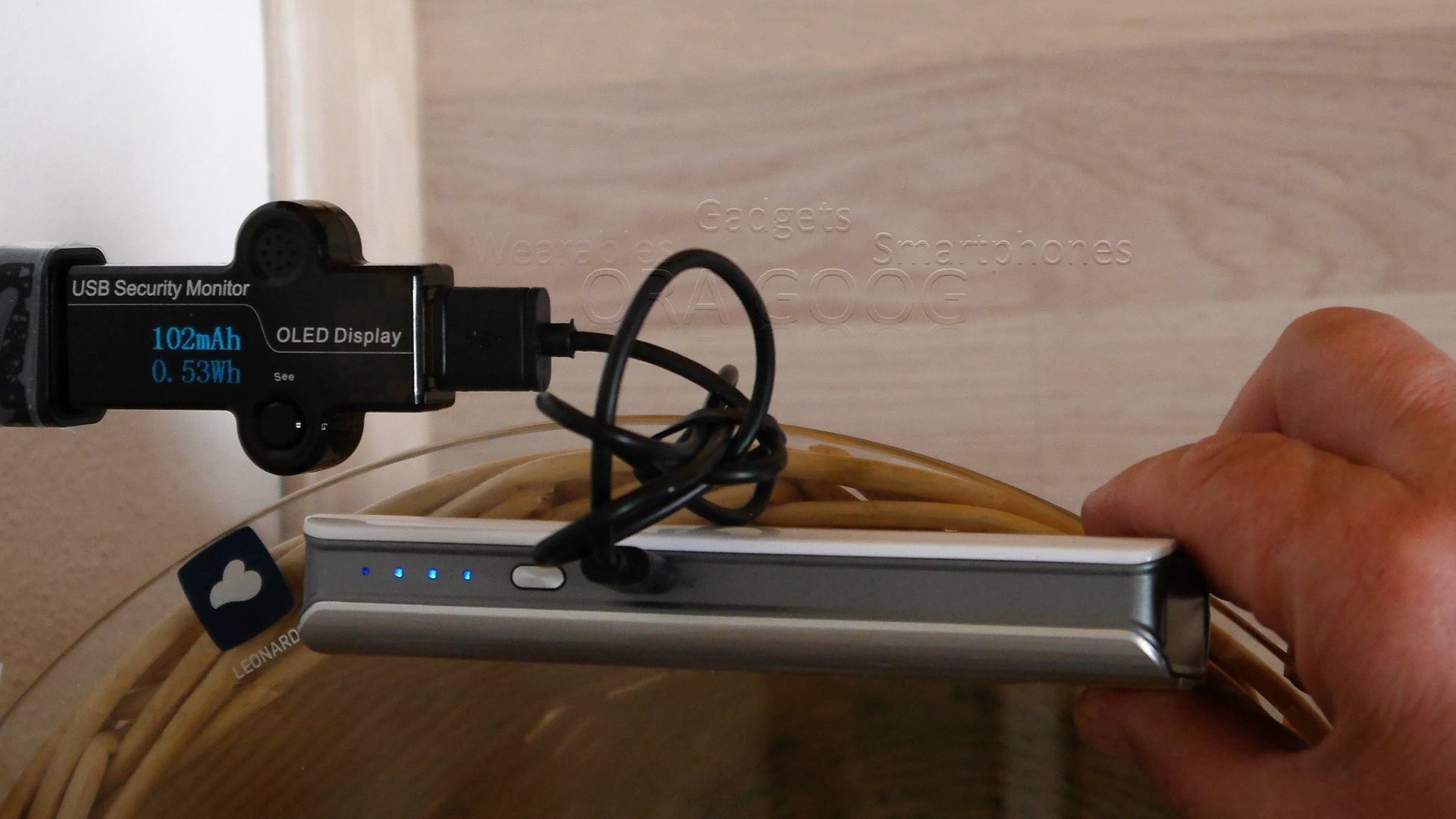

Geladen wir die Box bis kurz vor dem Erreichen der Ladeschlussspannung mit etwa 1.8A.
Die Messergebnisse stammen aus der ersten kompletten Wiederaufladung.
Etwa 10.300mAh konnten ab dem Zustand, zu dem die Box nicht mehr ein Handy lädt, entnommen werden. Wirkungsgrad also bezogen auf 5V Kapazität etwa 87%.
Als Ladegerät diente ein Xiaomi Redmi 3 Steckerladenetzteil (5.35V, 2A).

+ keine scharfen Kanten (also keine Schutzhülle erforderlich)
+ Spender Ausgänge an den Stirnseiten (gute Kabelzuführung in der Westentasche)
