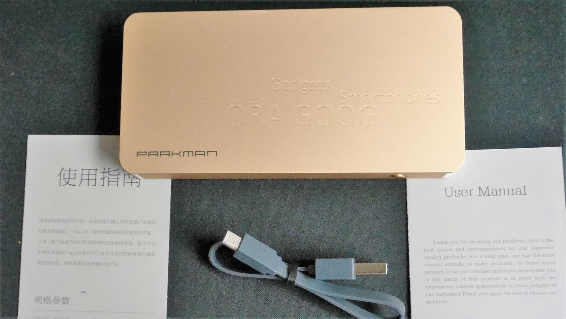

Was ist in der Packung?

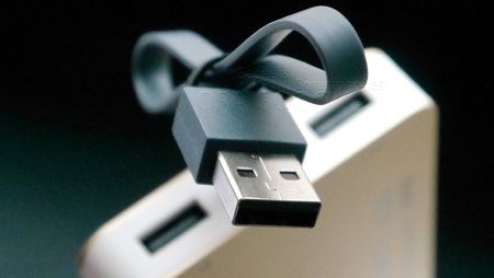

1 x Parkman® BOST2/T2L Power Bank

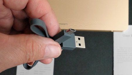

1 x Micro-USB Ladekabel (20cm, flach, grau)
1 x Beschreibung/Garantiekarte Englisch
1 x Beschreibung/Garantiekarte Chinesisch

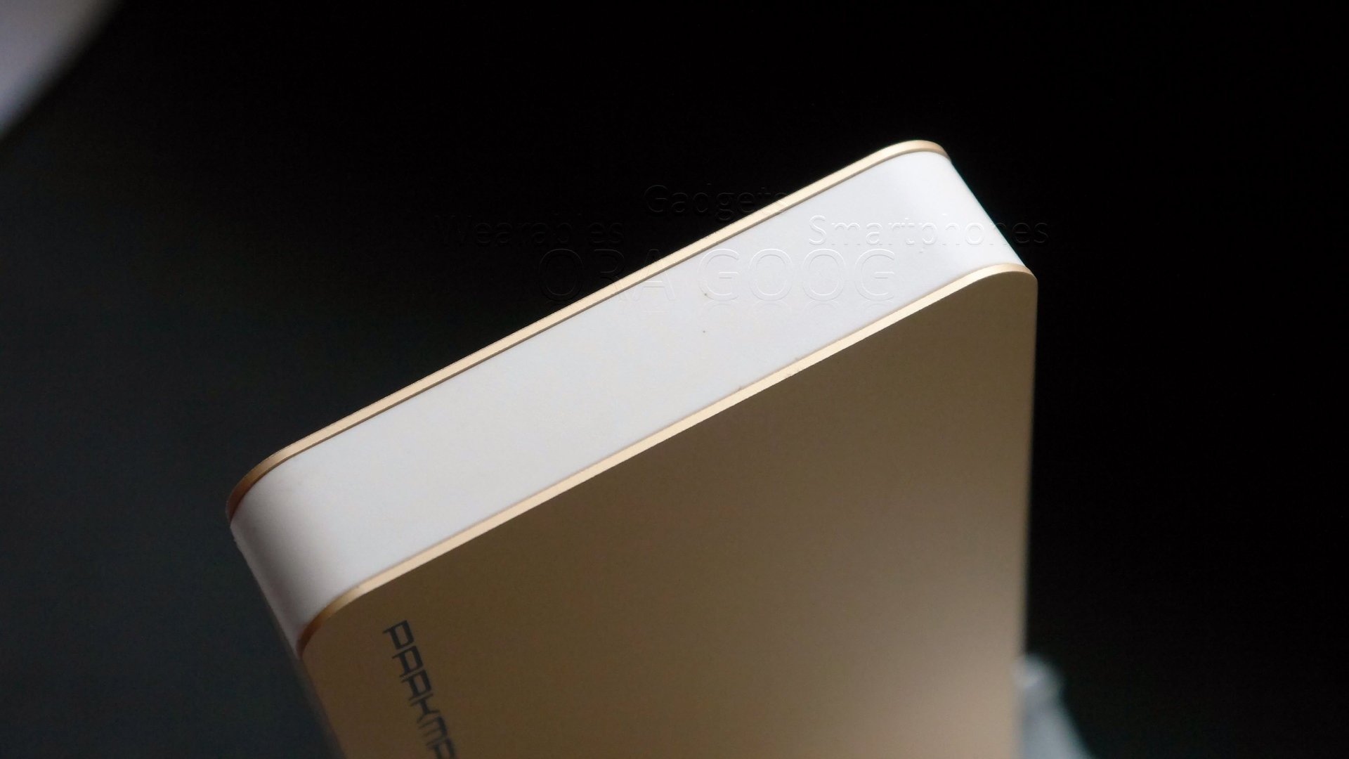

Gehäuse

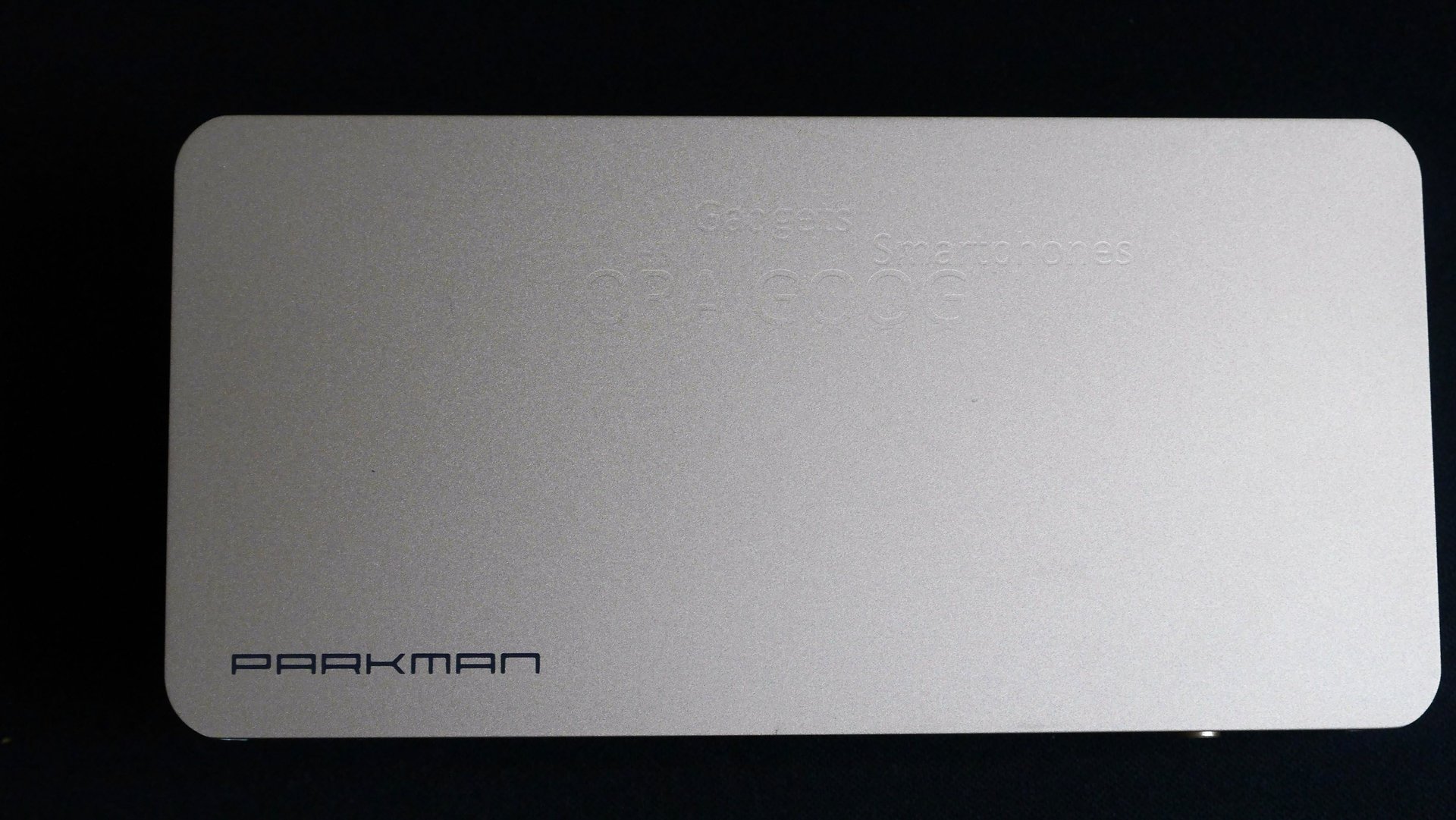

Elektronik und Akkumulatoren befinden sich in einem gebürsteten Aluminium-Gehäuse. Die Frontseiten bestehen aus Plaste Abdeckungen. Obwohl das Gehäuse nicht scharfkantig ist empfiehlt es sich beim Transport in einem Gefäß aufzubewahren, da Aluminium bekanntlich kratz empfindlich ist.
Ein zusätzliche Silikon Bumper oder ein Stoffbeutel befinden sich nicht im Zubehör.

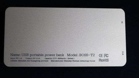

Die technischen Daten sind deutlich sichtbar auf dem Gehäuse aufgedruckt. Die Powerbank liegt sicher in der Hand, Fingerabdrücke haben keine Change.

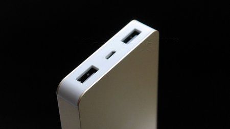

Es ist zwar kein Grad oder Scharfkantigkeit vorhanden, aber die Kanten sind deutlich zu spüren. Auf einer Frontseite sind ein zwei USB Typ A Ladeausgänge und der Mikro USB Eingang zum Aufladen der PB angebracht. Mittig sitzt hinter einer Linse noch eine LED.

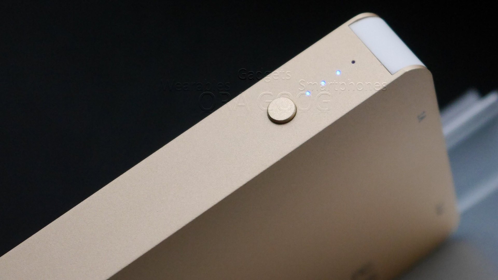

Die Stromstärkenbezeichnungen sind auf der "verkehrten" Seite, nämlich unten aufgebracht. 4 blaue LEDs und ein Einschalter sitzen seitlich und wirken sehr elegant.
Verarbeitung:
Optisch ist an der Verarbeitung nichts auszusetzen. In die USB -->Buchsen lassen sich die Stecker gut einstecken und auch wieder herausziehen. Die Beschriftungen der Ein-/Ausgänge sehr gut erkennbar.

Der aktuelle Ladezustand wird nach Betätigung des Tasters in 6 Stufen über 4 LEDs angezeigt.

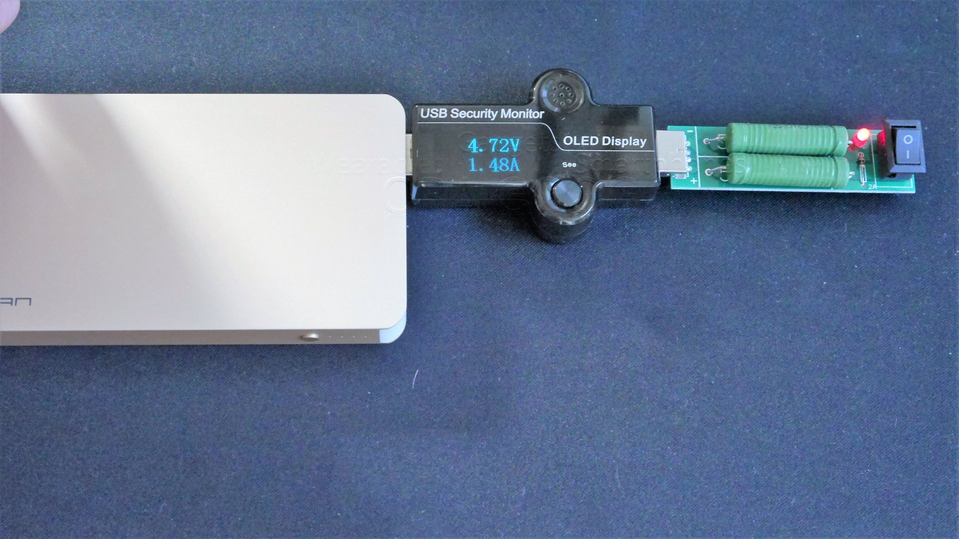

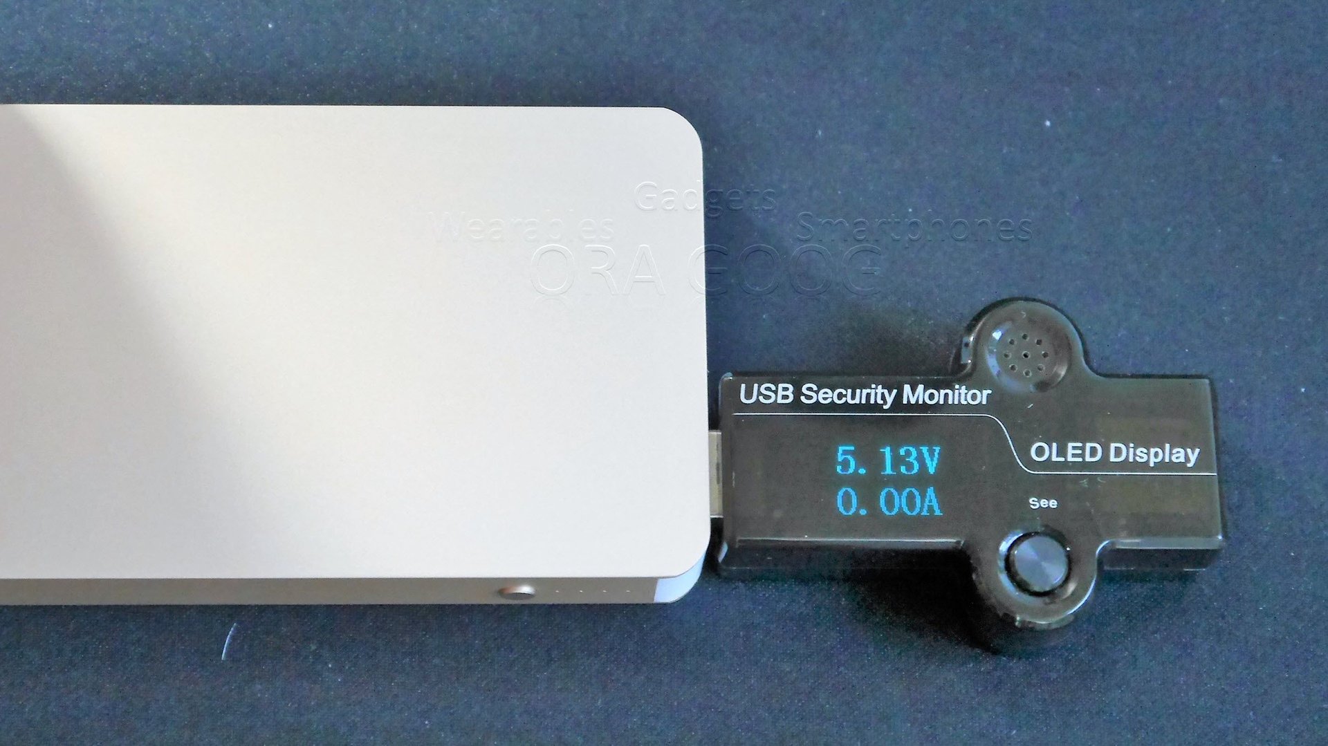

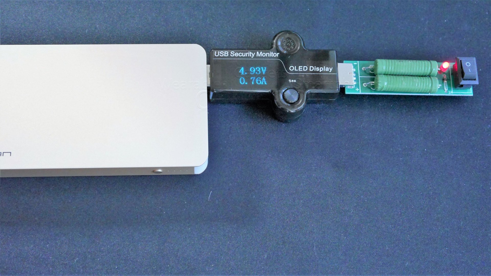

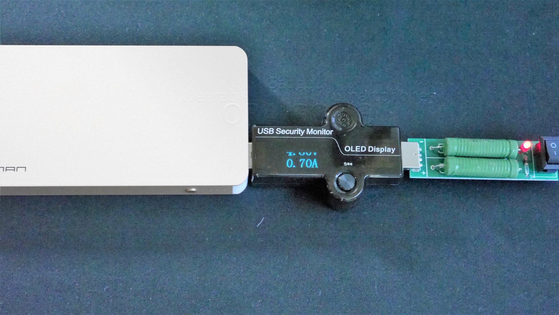

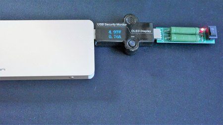

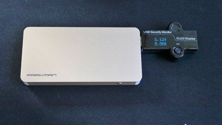

Messergebnisse:

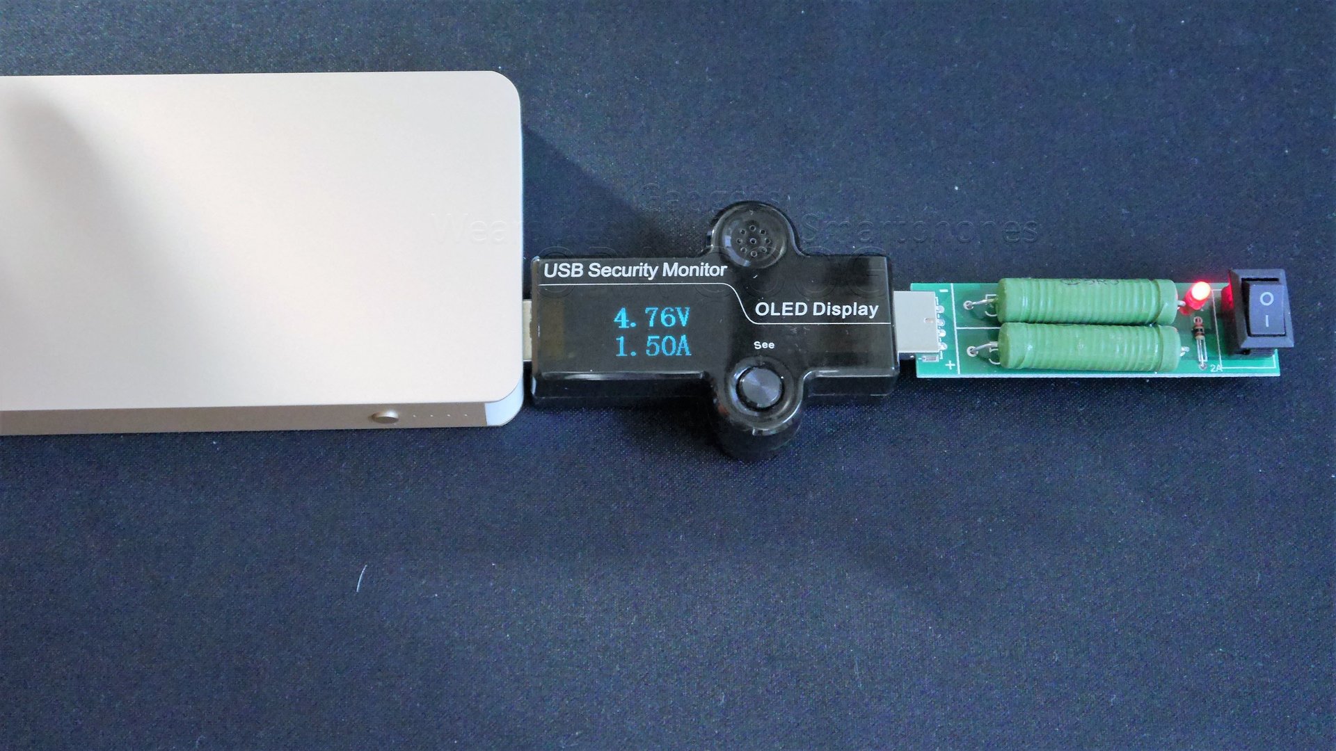

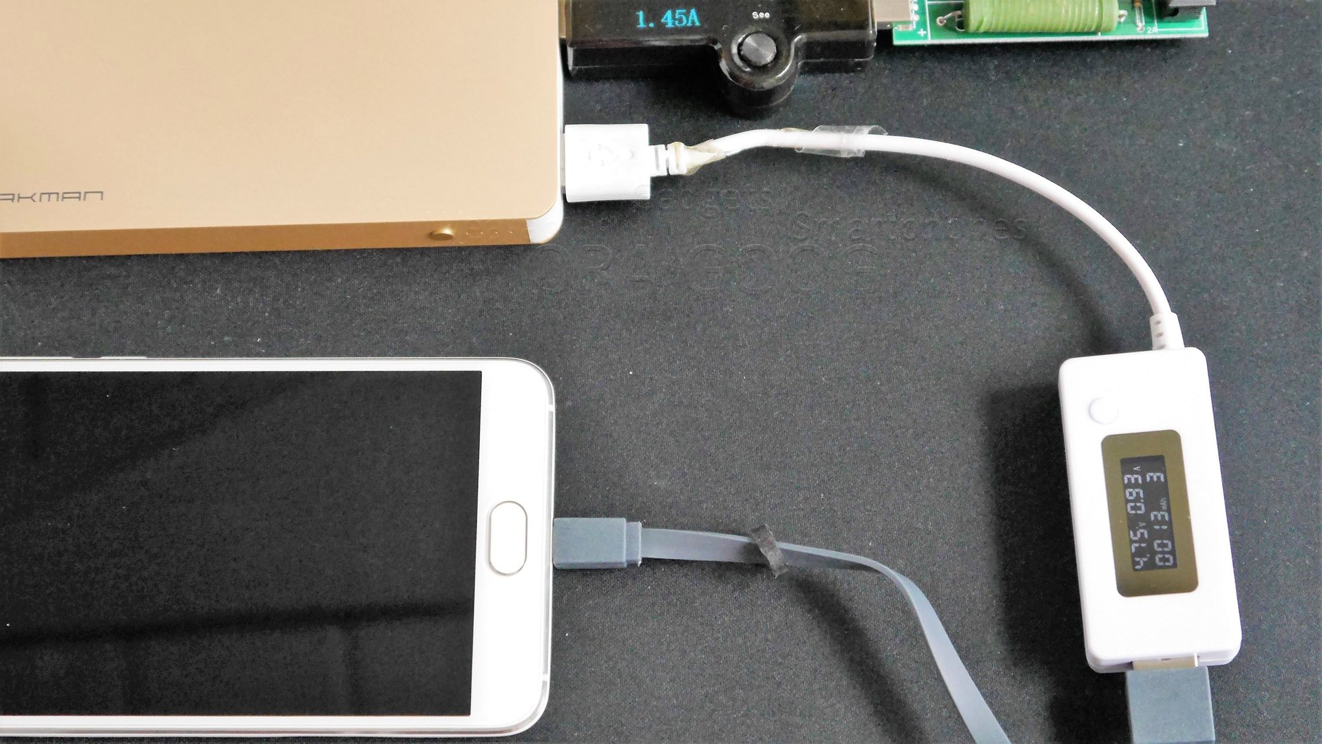

Die angegeben maximalen Ladeströme konnte unter Nutzung von Messadaptern nicht nachgewiesen werden.
Geladen wir die Box bis kurz vor dem Erreichen der Ladeschlussspannung mit etwa 1.3A. Diese Begrenzung liegt weder am genutzten Ladegerät noch an der Zuleitung, sondern an der Ladeelektronik des Gerätes.
Etwa 5191mAh konnten bis zu dem Zustand, bei dem die Box kein weiteres Laden eines Handys mehr zulässt, entnommen werden.
Bei einem Reload der PB konnten 8.720mAh in die Box gebracht werden. Da dieser Wert wird allerdings durch die ständig dabei blinkenden LED's und den Eigenbedarf der Elektronik beeinflusst wird, kann er nicht zu Berechnung des Wirkungsgrades genutzt werden.
Bezogen auf die Nennkapazität bei 5V treten etwa 36% Wandlungsverlust auf.
Das Messergebnis wurde nach einem zweiten kompletten Lade-/Entladevorgang ermittelt. Es bedarf gegebenenfalls nach mehreren Auflade Vorgängen noch einer Korrektur.
Da es beim Wiederaufladen keinen Schnellladeeingang gibt, dauert vollständige Ladung des Akkus etwa 7 Stunden,
vorausgesetzt man nutzt ein entsprechendes Kabel und ein Ladegerät, welches mindesten 1,3A liefern kann.
