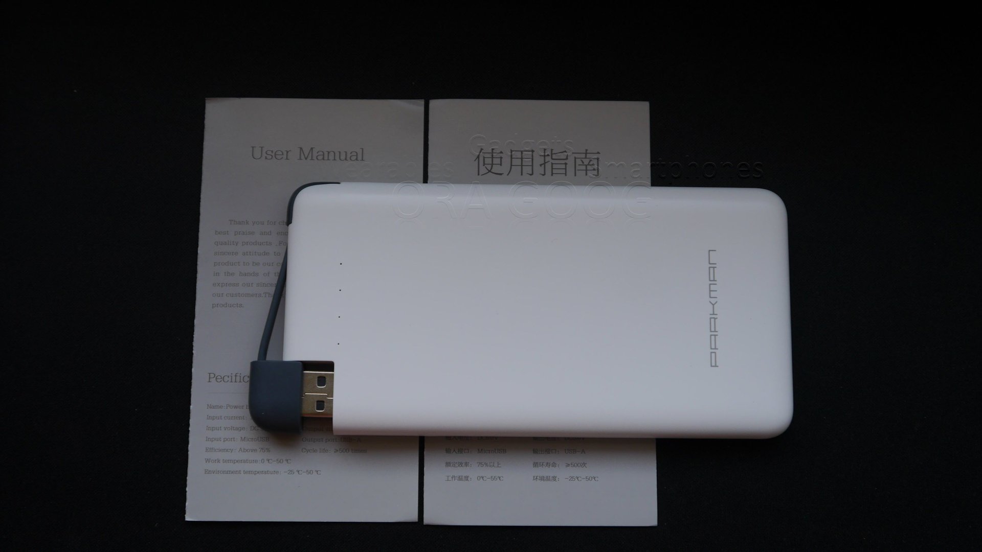

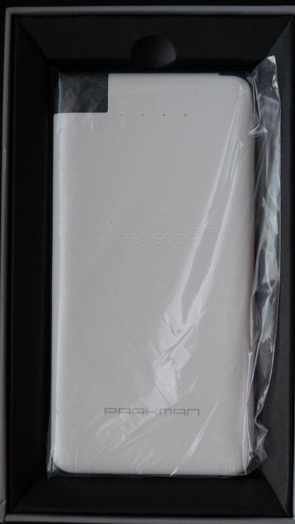

Diese Powerbank wird in einem grauen bedruckten Karton geliefert. Die wichtigsten technischen Daten der Powerbank, Infos zum Hersteller, Zertifikationshinweise und das CE Zeichen sind außen auf der Verpackung aufgedruckt.
Was ist in der Packung?
1 x Parkman® CITY-C1 Power Bank
1 x Micro-USB Ladekabel (3.5cm, flach, grau)
1 x Beschreibung/Garantiekarte Englisch
1 x Beschreibung/Garantiekarte Chinesisch

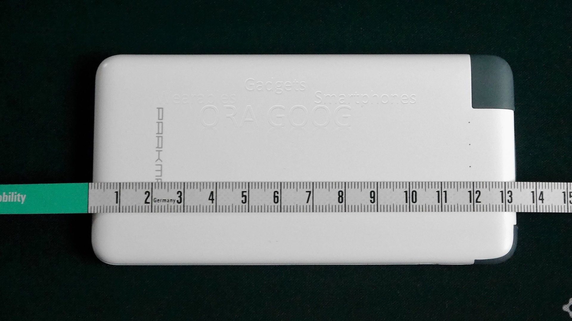

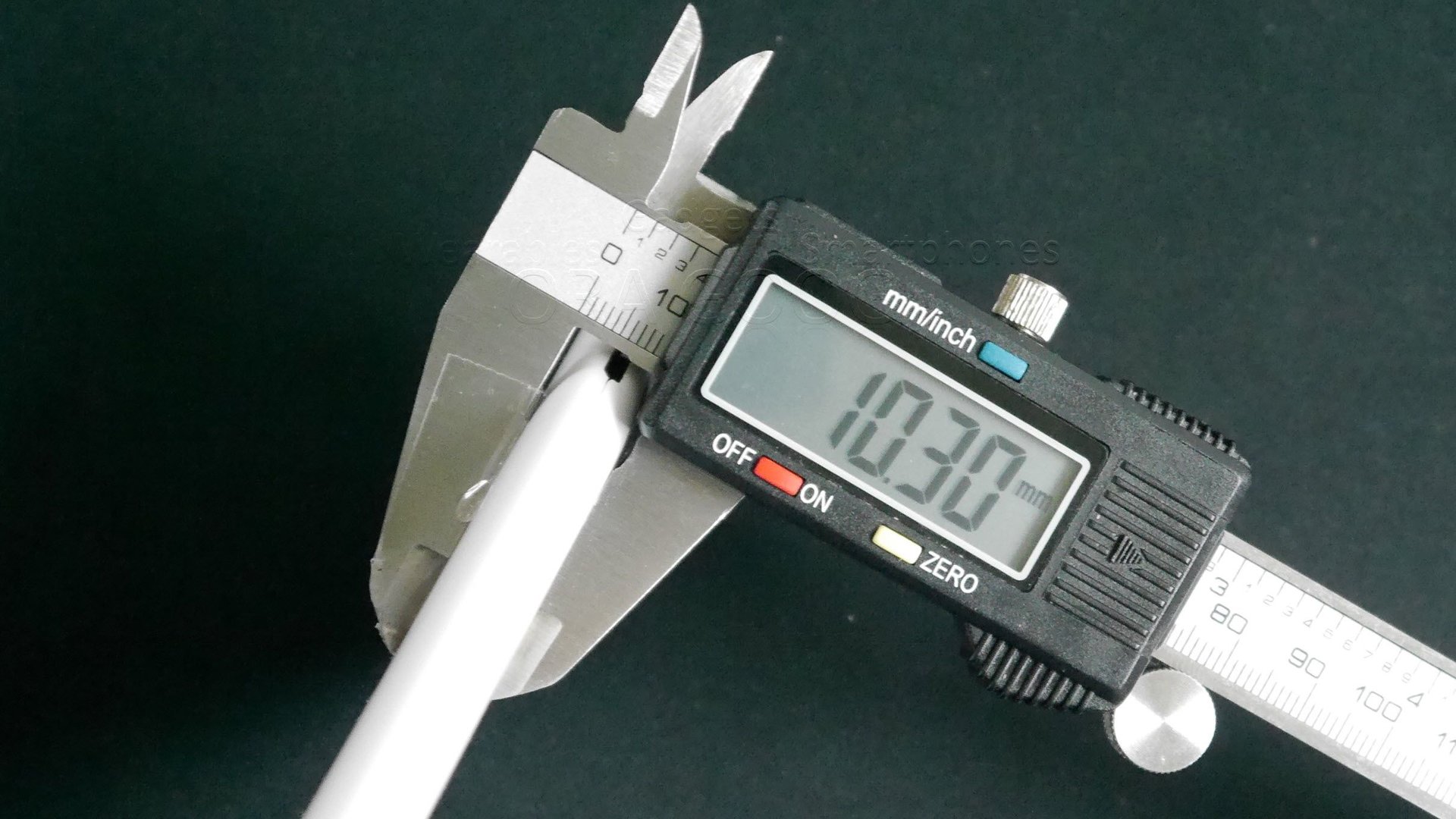

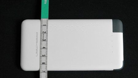

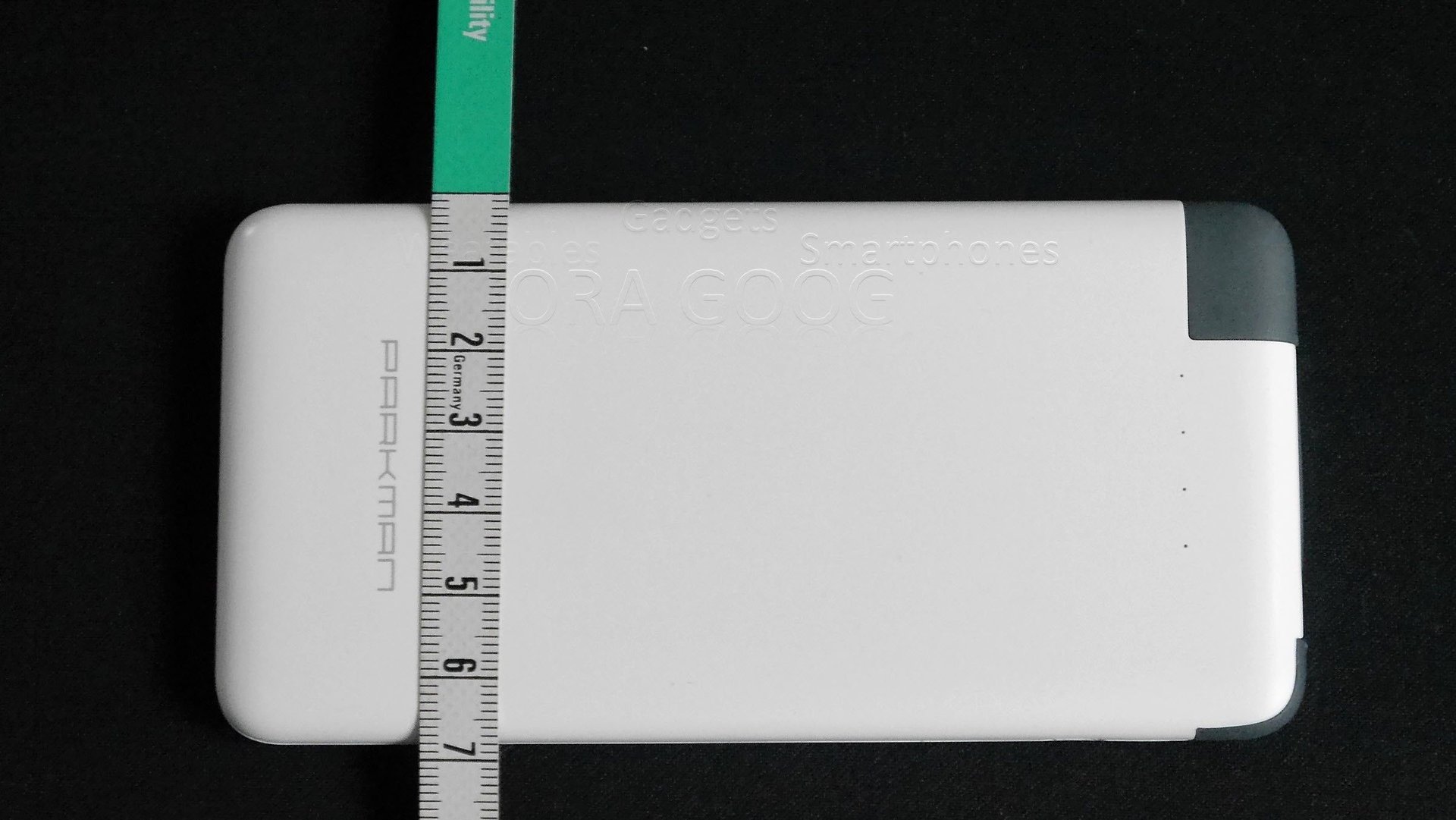

Abmessungen: 133 x 67 x 10.3 mm (gemessen)

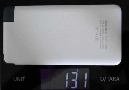

Gewicht: 131g (gewogen)

Gehäuse

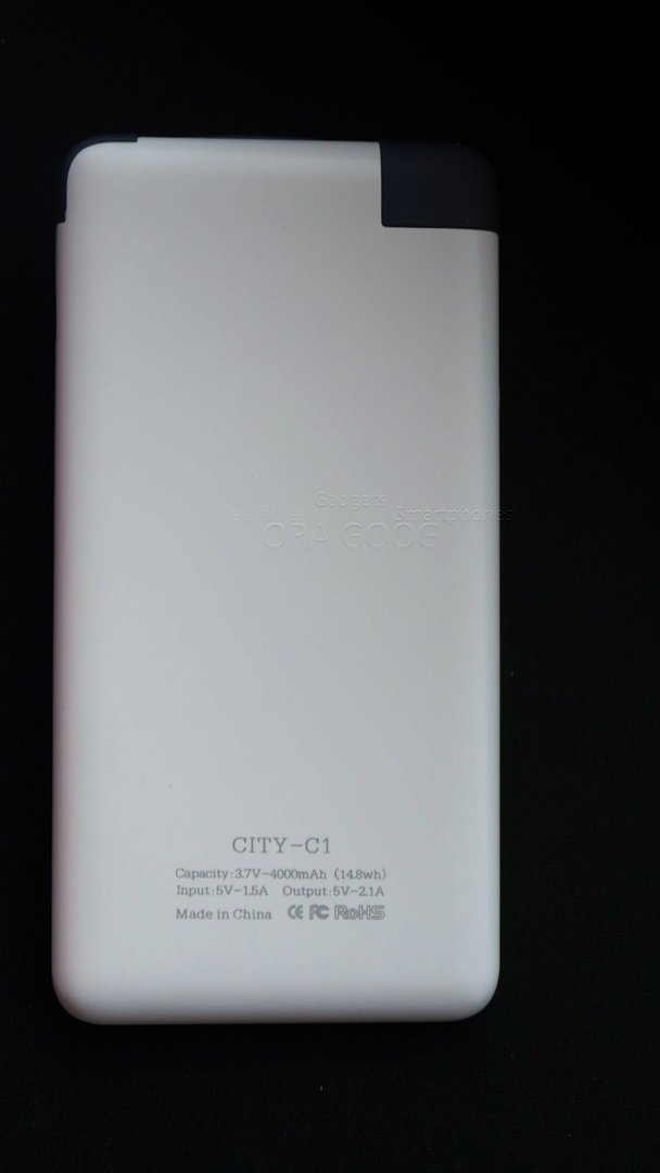

Elektronik und Akkumulatoren befinden sich in mattweißen Plastikgehäuse Gehäuse.
Im Gegensatz zu dem Modell des Herstellers mit einem Alu Gehäuse (BOSS T1) ist hier nichts scharfkantig oder kratzempfindlich, sondern es fühlt sich angenehm an.
Die technischen Daten sind deutlich sichtbar auf dem Gehäuse aufgedruckt. Die Powerbank liegt sicher in der Hand, Fingerabdrücke haben keine Change.

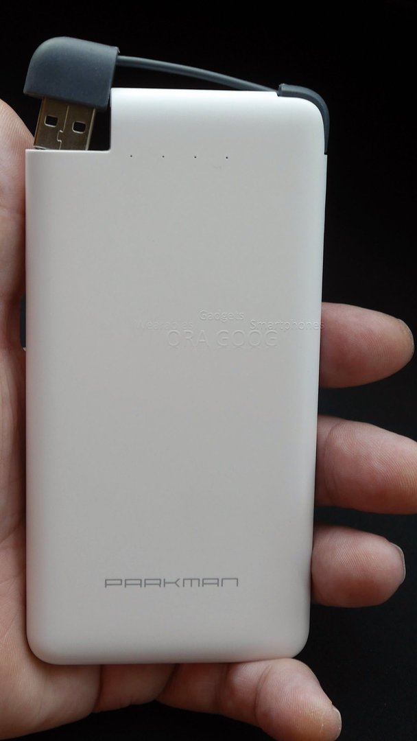

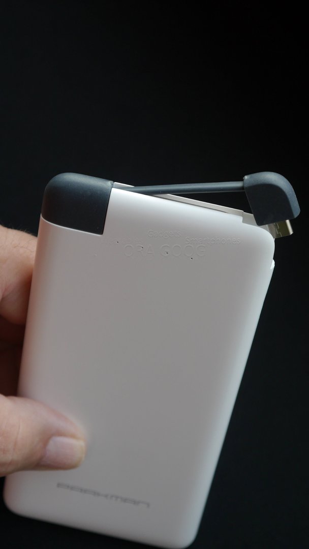

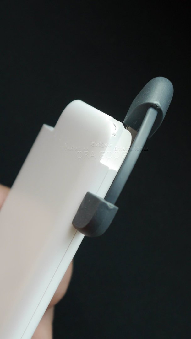

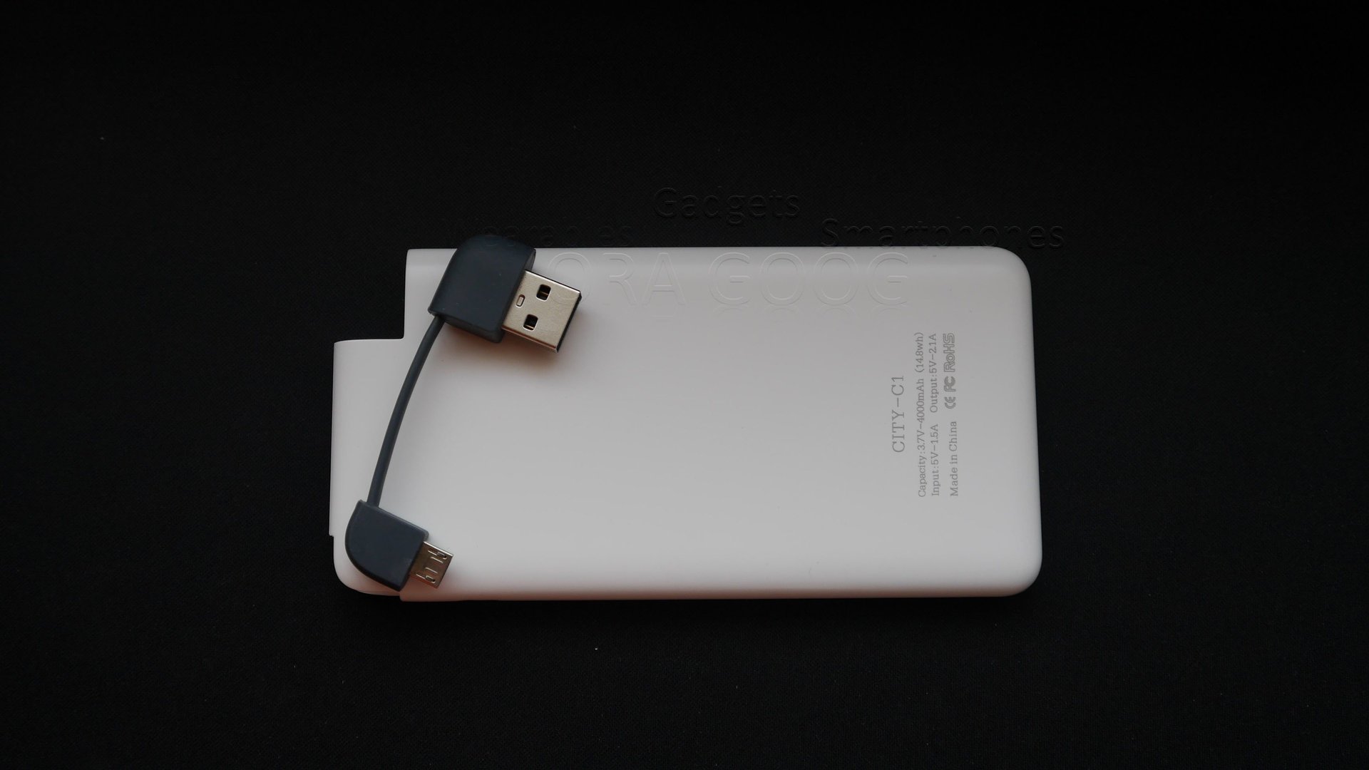

Auf einer Frontseite befindet der USB Typ A Ausgang zum Aufladen des zu versorgenden Gerätes. Im Ruhezustand ist in diesen Eingang das mitgelieferte USB Kabel gesteckt. Originelle Lösung zum Mitführen des Ladekabels.
Seitlich befindet sich dann noch ein Micro USB Buchse (Typ A) zum Aufladen der Powerbank selbst.

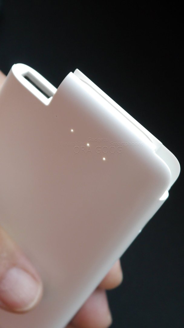

Vier weiße LEDs dienen zur Anzeige des Ladezustandes und blinken während der Nutzung. Bewegt man die Bank im betriebslosen Modus, dann wird der Ladezustand über die LEDs automatisch kurz angezeigt.

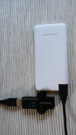

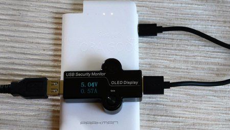

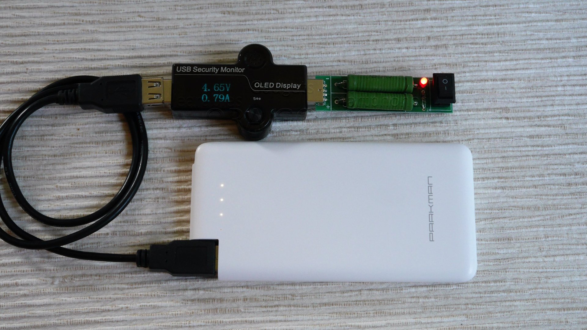

Messergebnisse:

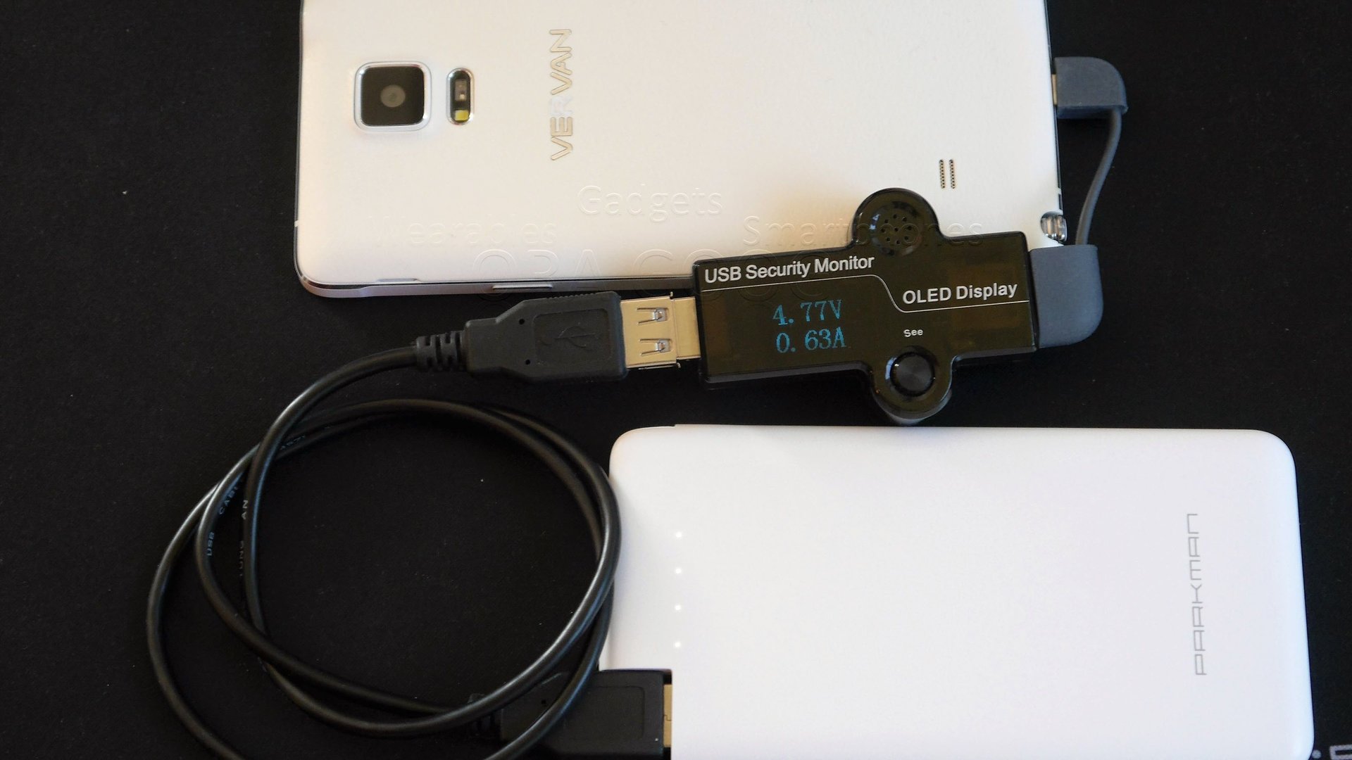

Der angegeben maximalen zu entnehmenden Strom konnte unter Nutzung von Messadaptern nicht nachgewiesen werden (5Ohm - 0.8A).

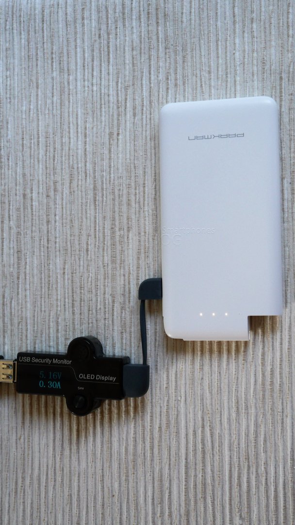

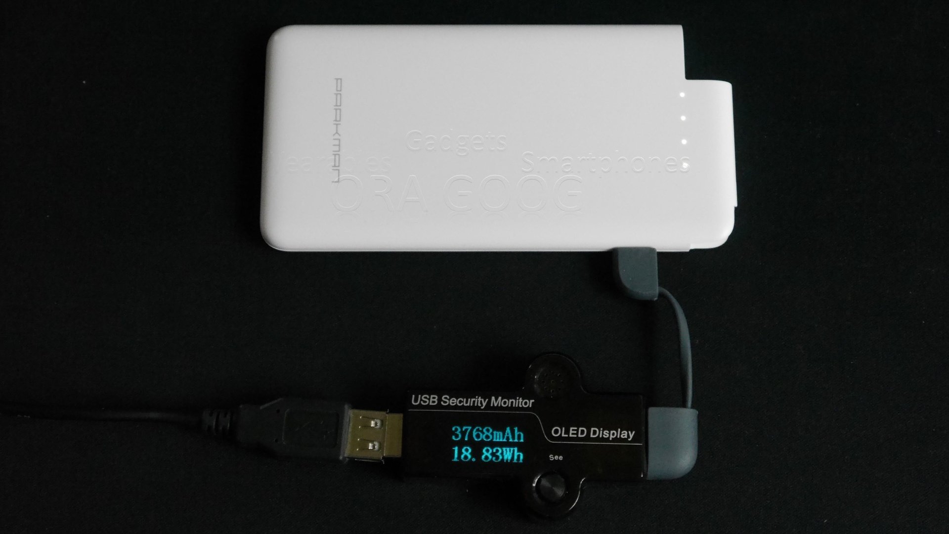

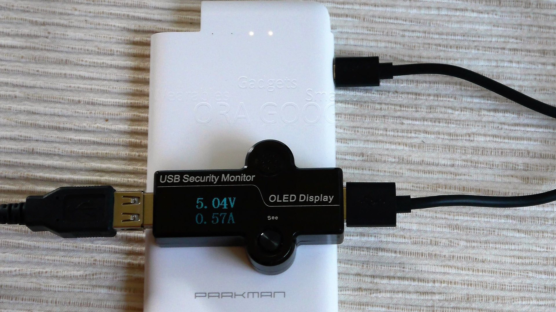

Geladen wir die Box bis kurz vor dem Erreichen der Ladeschlussspannung mit etwas 1A. Diese Begrenzung liegt weder am genutzten Ladegerät noch an der Zuleitung, sondern an der Ladeelektronik des Gerätes.
Bei einer Überprüfung der effektiven Kapazität konnten bis zu dem Zustand, bei dem die Box kein weiteres Laden eines Handys mehr zulässt, 12.20Wh 2.440mAh/5V entnommen werden.
Für eine Vollständige Wiederaufladung wurden 18.89Wh benötigt. Da dieser Wert wird allerdings durch die ständig dabei blinkenden LEDs und den Eigenbedarf der Elektronik beeinflusst wird, kann er nicht zu Berechnung des Wirkungsgrades genutzt werden.
Bezogen auf die Nennkapazität 14.8Wh ergibt sich also auch der angegebene Wirkungsgrad von etwa 75%
Das Messergebnis wurde nach einem zweiten kompletten Lade-/Entladevorgang ermittelt. Erfahrungsgemäß verbessert sich der Wirkungsgrad nach mehreren Auflade Vorgängen noch etwas.
Da es beim Wiederaufladen keinen Schnellladeeingang gibt, dauert das vollständige Wiederaufladen der Bank etwa 3,5 Stunden, vorausgesetzt man nutzt ein entsprechendes Kabel und ein Ladegerät, welches mindesten 1A liefern kann.

Messergebnisse:
