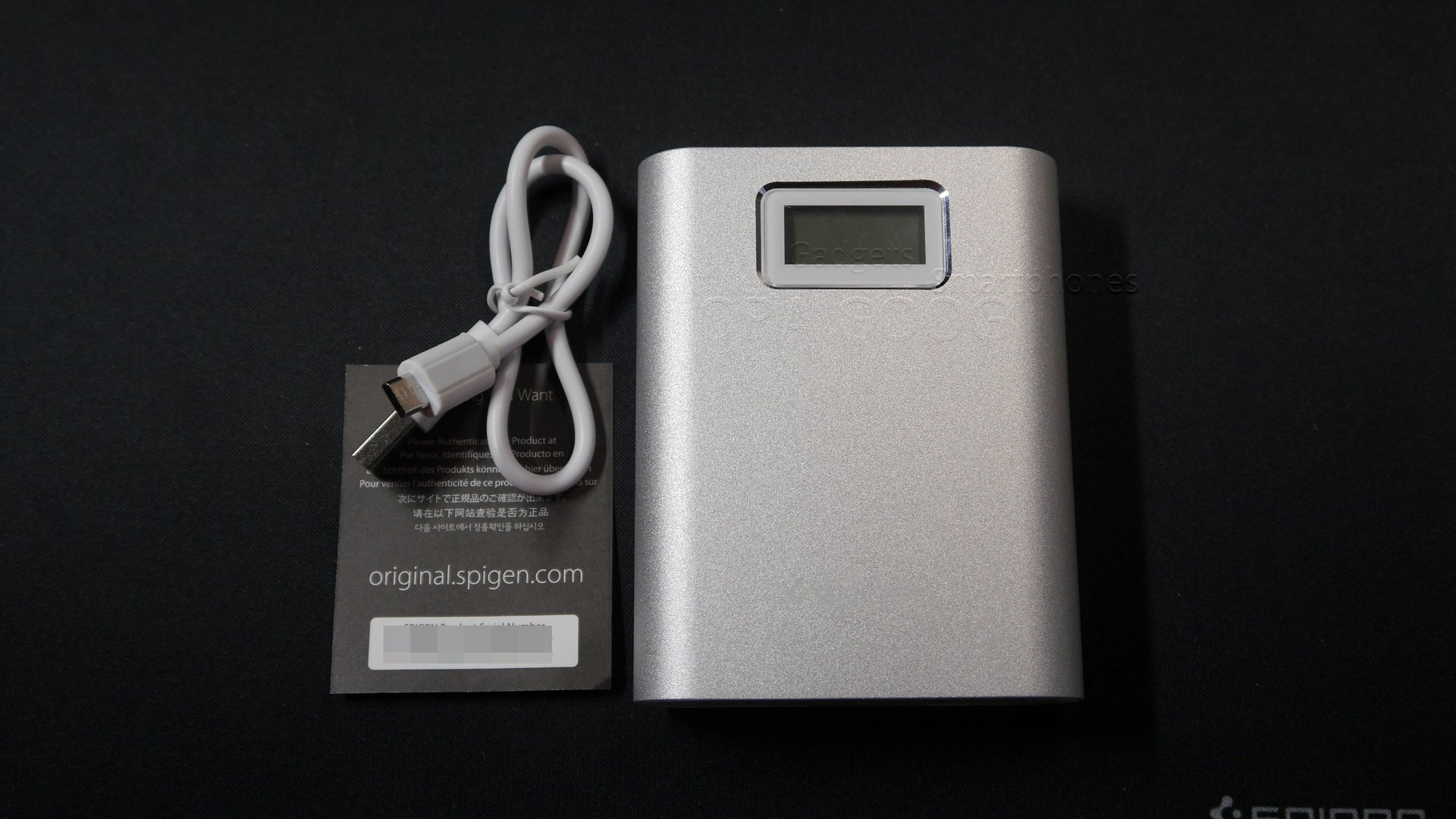

Elektronik und Akkumulatoren befinden sich in einem gebürsteten Aluminium-Gehäuse. Die Frontseiten bestehen aus Plaste Abdeckungen. Obwohl das Gehäuse nicht scharfkantig ist empfiehlt es sich beim Transport in einem Gefäß aufzubewahren, da das Aluminium kratzempfindlich ist.
Ein zusätzliche Silikon Bumper oder ein Stoffbeutel befinden sich nicht im Zubehör.

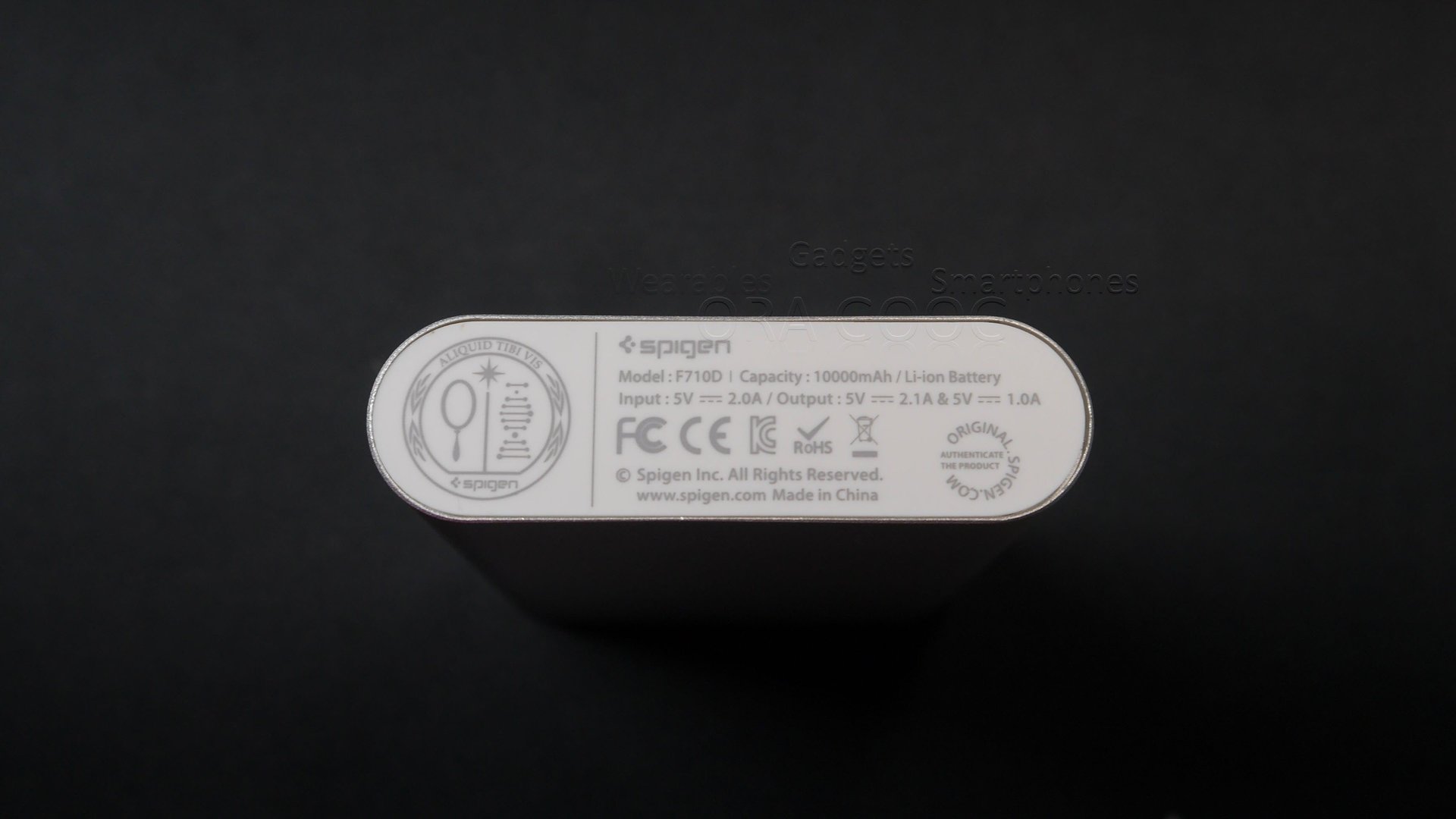

Die technischen Daten sind schlecht erkennbar auf einer der Frontseiten aufgedruckt. Bei den Angaben zur Nennkapazität fehlt die Spannungsangabe, auf die sich diese Kapa bezieht.
Gut abgerundet liegt die Powerbank sicher in der Hand und Fingerabdrücke haben keine Change.

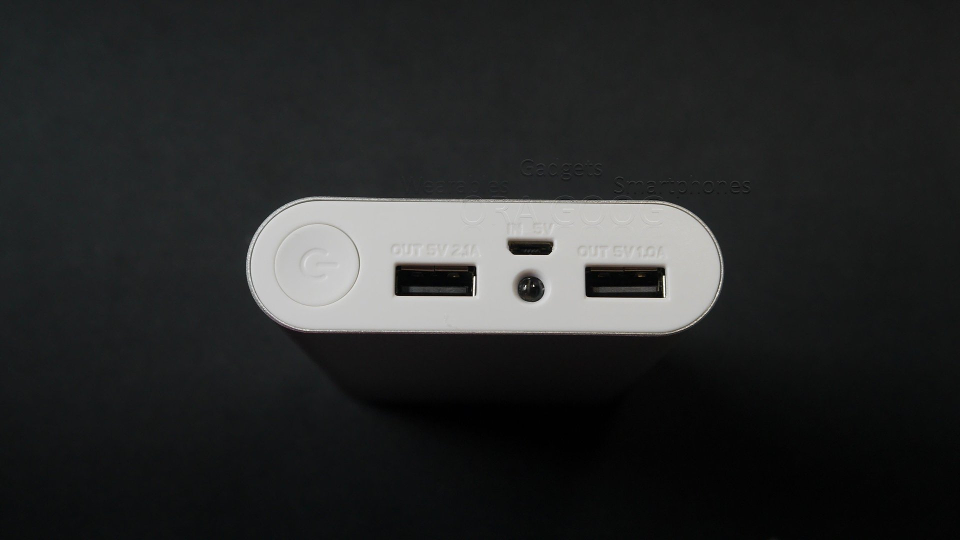

Auf der gegenüberliegenden Frontseite sind ein Taster, zwei USB Typ A Ladeausgänge und der Mikro USB Eingang zum Aufladen der PB angebracht. Mittig sitzt hinter einer Linse noch eine LED.

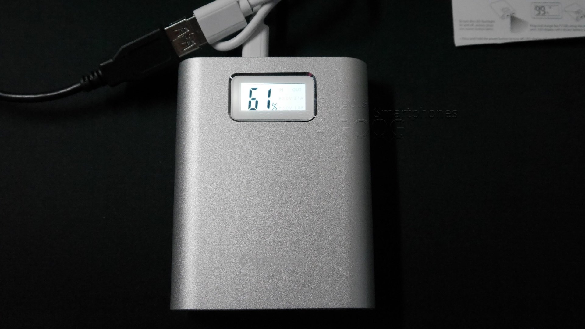

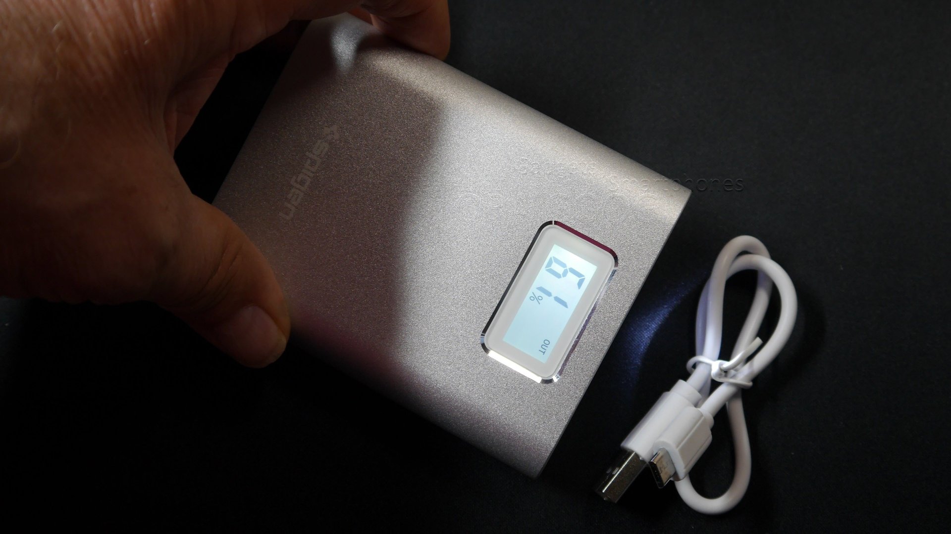

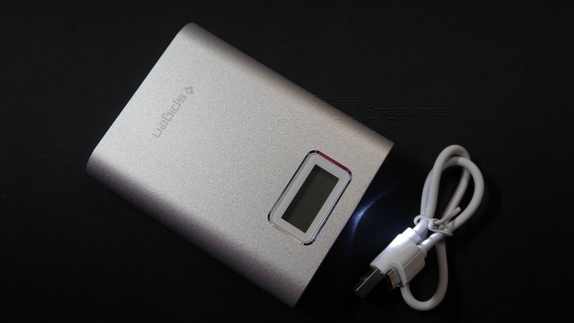

Auf der Oberseite befindet sich eine hinterleuchtete LCD Anzeige. Diese Zeit in Prozent die Restkapazität dieser PCB an.
Die Beleuchtung allerdings strahlt auch durch die weiße Frontabdeckung. Das stört und sieht billig aus.
Die Erkennbarkeit der LCD Anzeige ist sehr schlecht. Nur bei schrägen Betrachtungswinkel deutlich ablesbar.

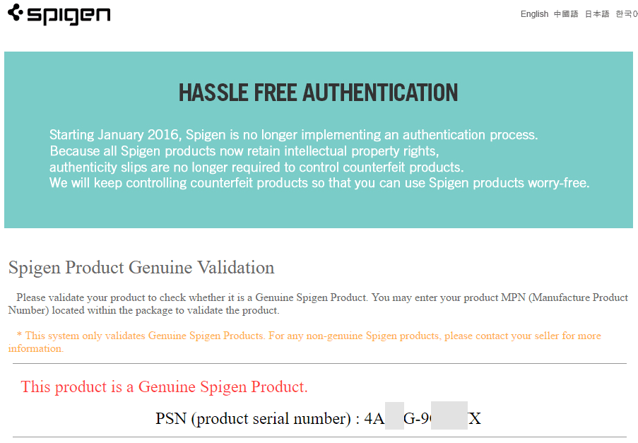

Der Hersteller bietet auf seinen Webseiten die Echtheitsprüfung mittels mitgelieferten Sicherheit Code an. Die Prüfung war erfolgreich.

Der aktuelle Ladezustand wird nach Betätigung des Tasters in % angezeigt.

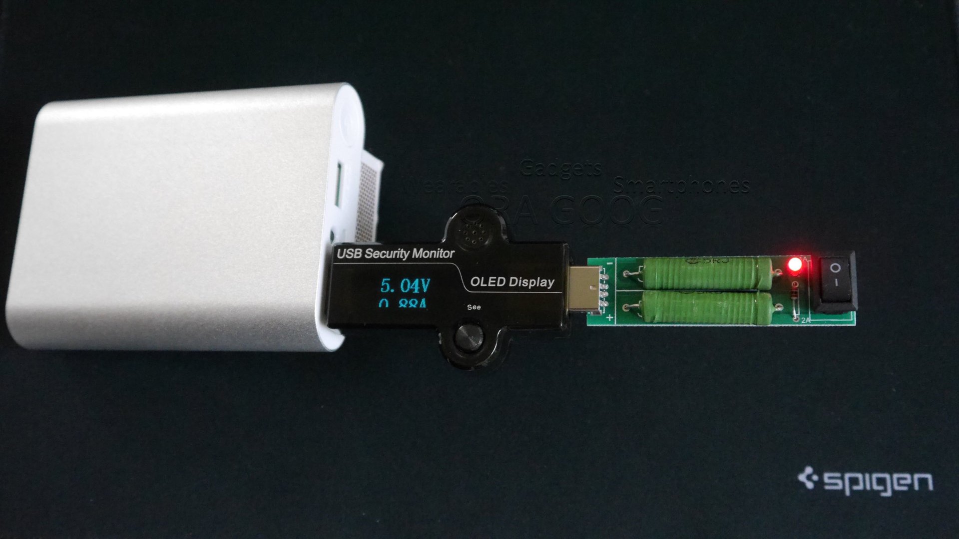

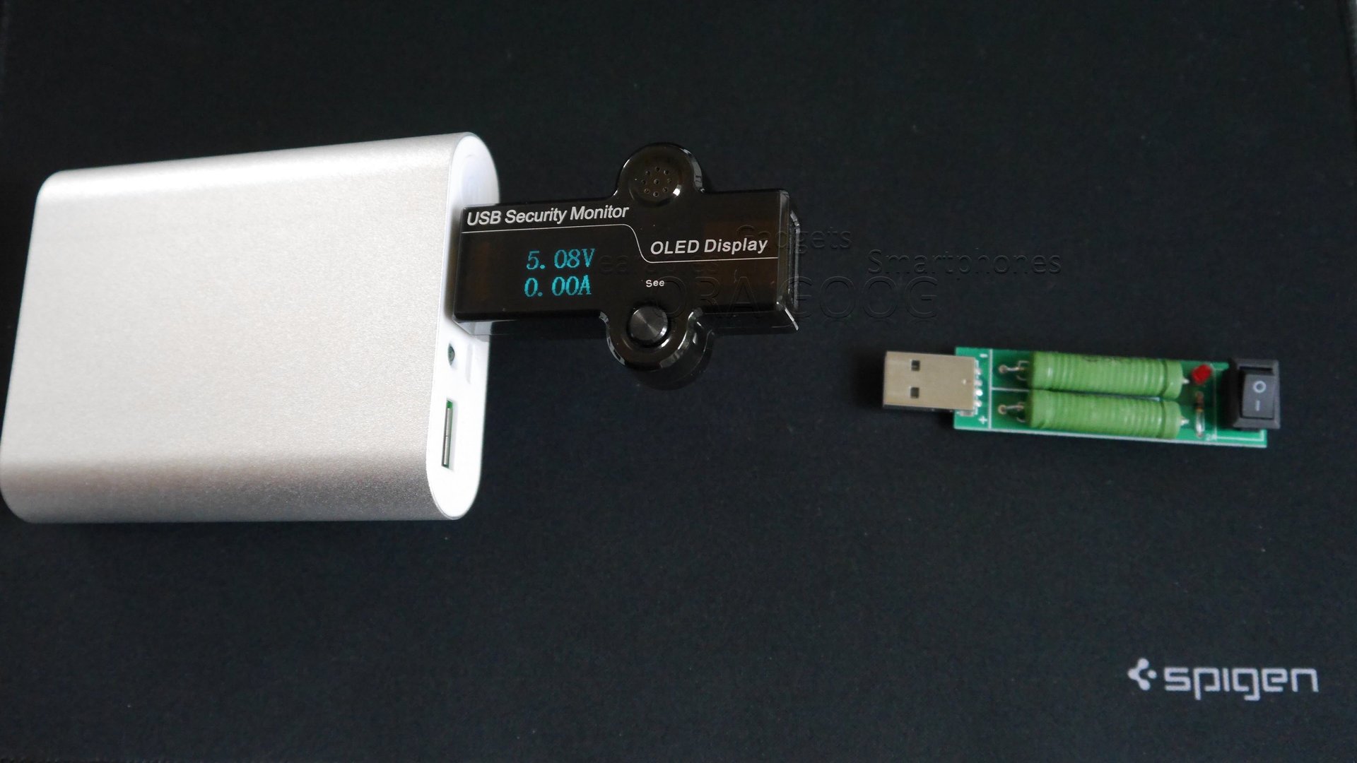

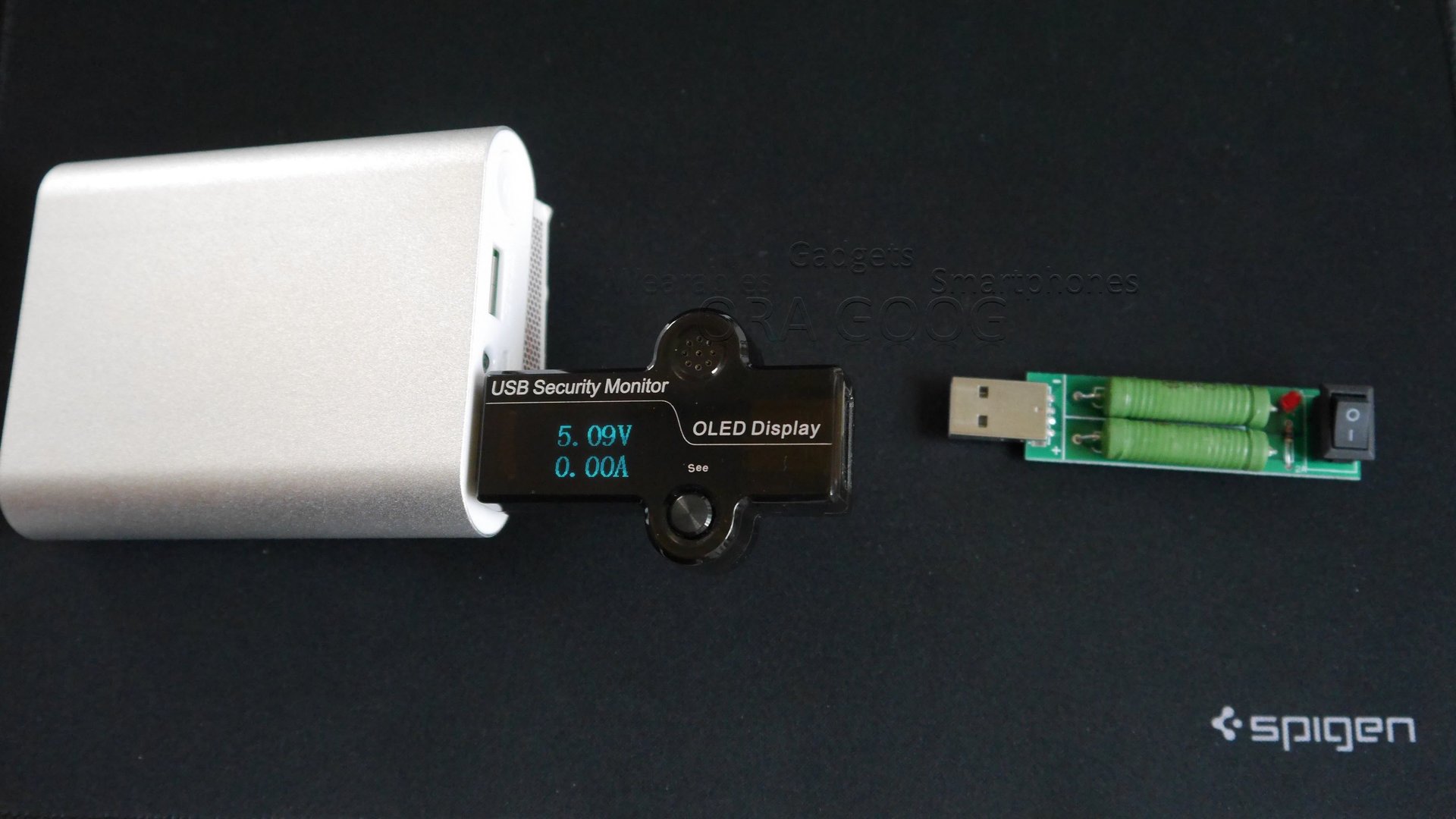

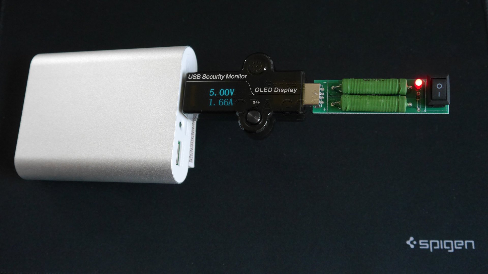

Geladen wir die Box bis kurz vor dem Erreichen der Ladeschlussspannung mit etwa 1.3A (diese Begrenzung liegt weder am genutzten Ladegerät und Zuleitung, sondern an der Ladeelektronik des Gerätes.
Mittels Messwiderstände konnte der angegebene max. Ausgangsstrom nicht erreicht werden.
Etwa 6.262mAh konnten bis zu dem Zustand, bei dem die Box kein weiteres Laden eines Handys mehr lädt, entnommen werden.
Bei einem Reload der PB konnten 10.295mAh in die Box gebracht werden.
Damit treten etwa 40% Wandlungsverlust auf. Das ist ein vergleichbar schlechter Wirkungsgrad.
Das Messergebnis wurde nach einem zweiten kompletten Lade-/Entladevorgang ermittelt. Es bedarf gegebenenfalls nach mehreren Auflade Vorgängen noch einer Korrektur.

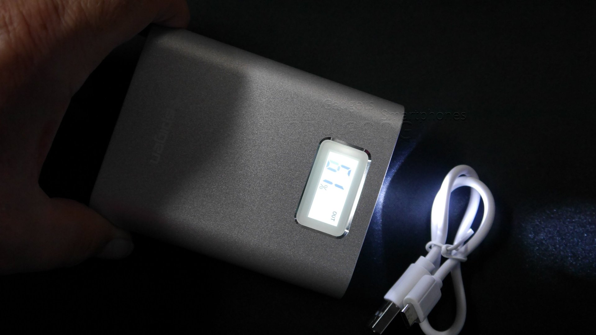

-- schlechte Leuchtkraft der Taschenlampen LED
