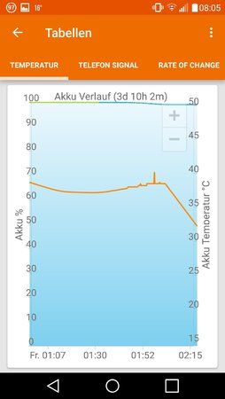

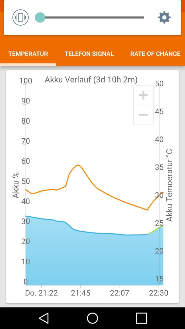

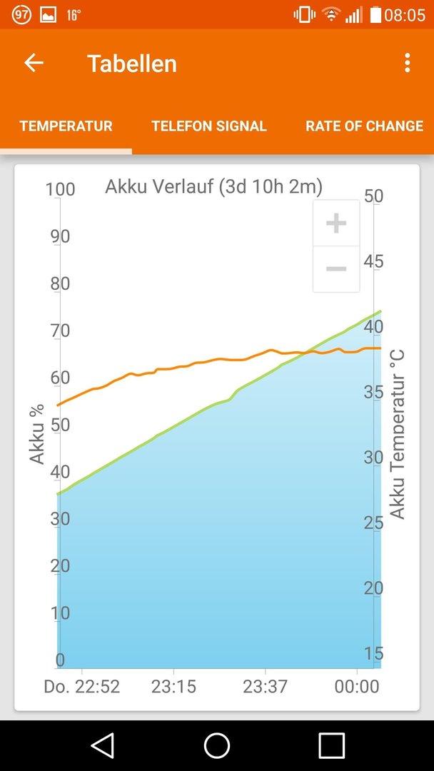

per GSam Battery Monitor Pro habe ich die Ladetemperatur über Nacht aufgezeichnet, Screenshots findet ihr hier im Anhang.
Da ich bei meinem vorherigen QI fähigen Telefon (LG Nexus 5) regelmässig (ca. alle 12 Monate seit Kauf im Oktober 2013) den Akku wechseln musste, ist mir diese "Temperature Control" bei diesem QI Lader extrem wichtig gewesen.
Und: es scheint in der Tat als würde das Smartphone durch den QI Lader vor Überhitzung geschützt.
Mit ca. 24 % habe ich das SP um 22:20 Uhr auf das Ladegerät gelegt und man sieht anhand der Screenshots sehr schön, das danach die Temperatur analog zum Ladestand stieg, sich dann aber um die 38°C einpendelte. Wieso die Temperatur so lange nach erreichen von 100% Akkuladung gehalten wurde, bzw. die Spitze bei ca. 2 Uhr verstehe ich zwar nicht, aber (im Gegensatz zu dem erwähnten Nexus 5 welches eine Spitzentemerpatur von 55°C erreichte, allerding mit einem Nokia Fatboy DT-901 Ladegerät) der Choetech QI Lader scheint wirklich das Versprechen (max. 45°C Shell Temperature) zu halten.
es gibt 2 Dinge die mich "stören": eben das der Lader so winzig ist (unter einem 5,7 Zoll LG v10 zumindest) und das eben trotz 3 Ladespulen mein Gerät nur in einer Position aufgeladen werden kann.
