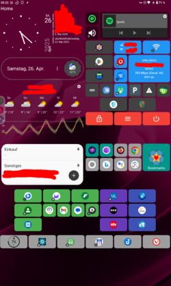

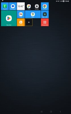

Hallo, spiele nun auch was mit dem Square Launcher herum.
Problem:
Ich hätte gern auf dem Tablet (Porträt-Modus) mehr Spalten.
Nun setze ich wie empfohlen die Kachelgröße passend, hier auf 180.
Platz ist genug, jedoch kann ich rechts kein Icon hinschieben. Es bleibt bei 6 Spalten.
Sowieso: Ich kann nichts frei platzieren, alles wird immer an vorhandene Elemente geklebt.
Was mache ich da falsch?
Das ist dessen Grundprinzip, orientiert an Microsofts früherem Betriebssystem für Phones. Es gibt aber dünne horizontale Zeilen, die man einfügen kann, um bessere Übersicht zu schaffen. Und leere Felder, die man zwischenrein platzieren kann, beides auch unsichtbar.
Wenn es freier werden soll - sehr frei - nimm den Total Launcher des gleichen Autors. Mir war der zu frei.
So, Feierabend. 6 große Spalten habe ich hochkant auch, bei Kachelgröße 200 und Display 2000x1200.

holms schrieb:
Das heißt, es gehen nur 6 Spalten?
Nö. Aber 1200/200 ergibt hochkant 6 große Spalten, womit die volle Breite ausgenutzt ist. Quer sind es 10.

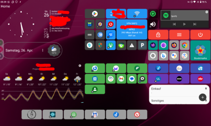

@prx Ich meine ja hochkant. Und ich möchte 9 Spalten. (Kachelbreite 175)
Das geht aber nicht. Siehe Screenshot oben. Da bleibt rechts Fläche frei.
Bei Kachelgröße 160 entsteht bei mir Platz für mehr Spalten. Große Spalten, Originalgrösse, nicht die Viertelkacheln in deinem Bild oben.

@prx Naja, 1 Icon soll 1 Spalte sein.
Selbst wenn ich eins größer ziehe, wird es abgeschnitten. Eingestellter Rand rechts ist 20 Pixel.

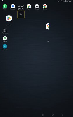

prx schrieb:
Ist aber ein Tablet, mit "Tablet Modus" aktiv.
Hier ebenso.
