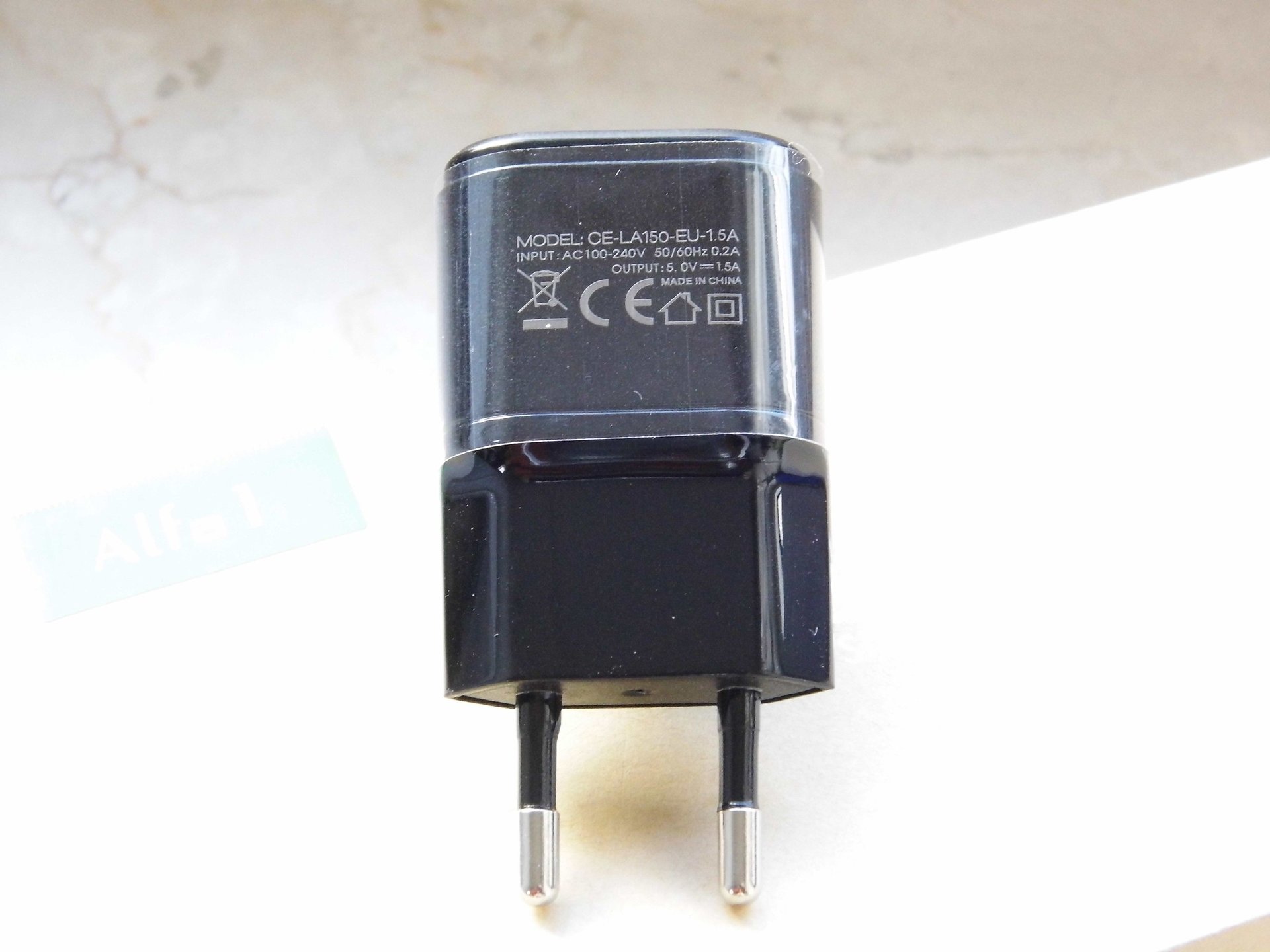

Ladegerät -- 1.5A

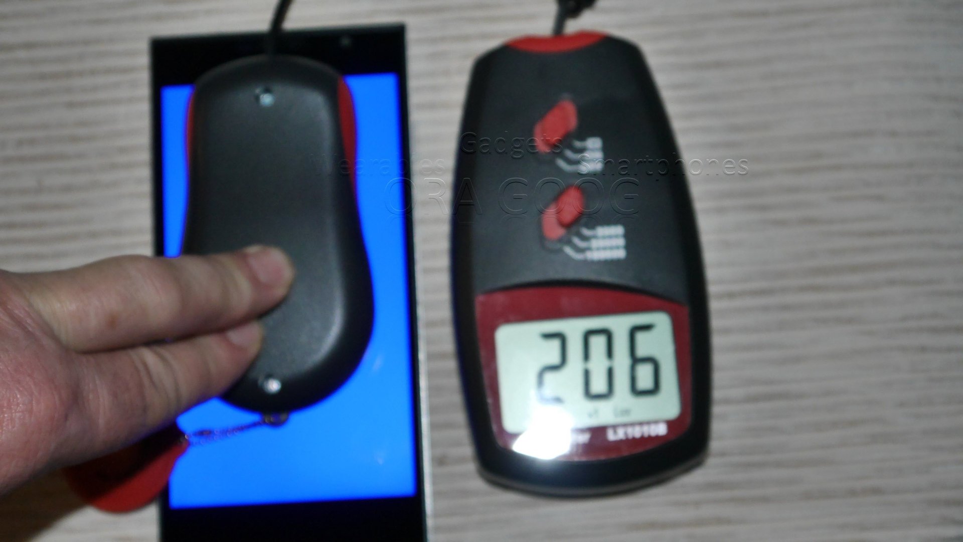

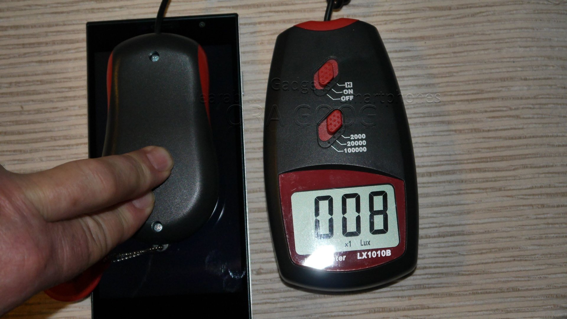

Helligkeitsmessungen im Vergleich zum UMI ROME X-- messbar deutlich heller
Messmethode, Basis Antutu Videotest
rot 115 Lux UMI ROME X = 76 Lux
grün 338 Lux UMI ROME X = 233 Lux
blau 206 Lux UMI ROME X = 120 Lux
gelb 436 Lux UMI ROME X = 297 Lux
schwarz 8 Lux UMI ROME X = 4 Lux
weiß 664 Lux UMI ROME X = 421 Lux

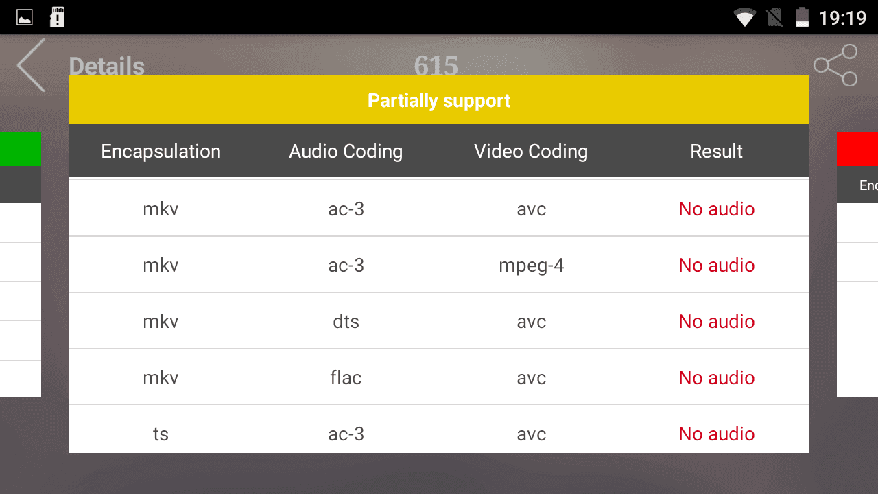

AnTuTu Video Test -- Codec's minimal Ausstattung

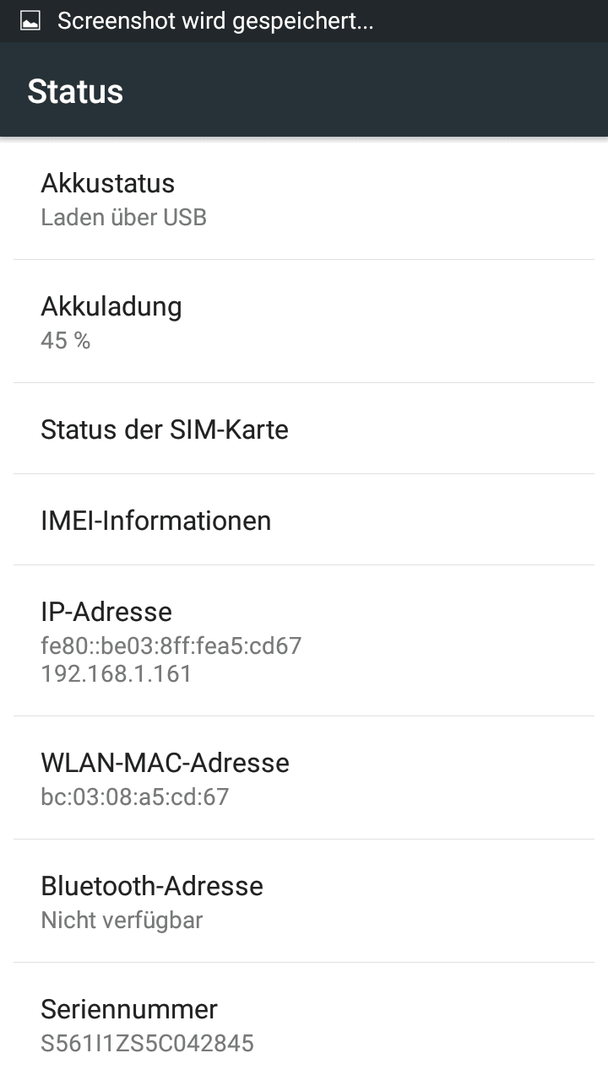

Über das Telefon

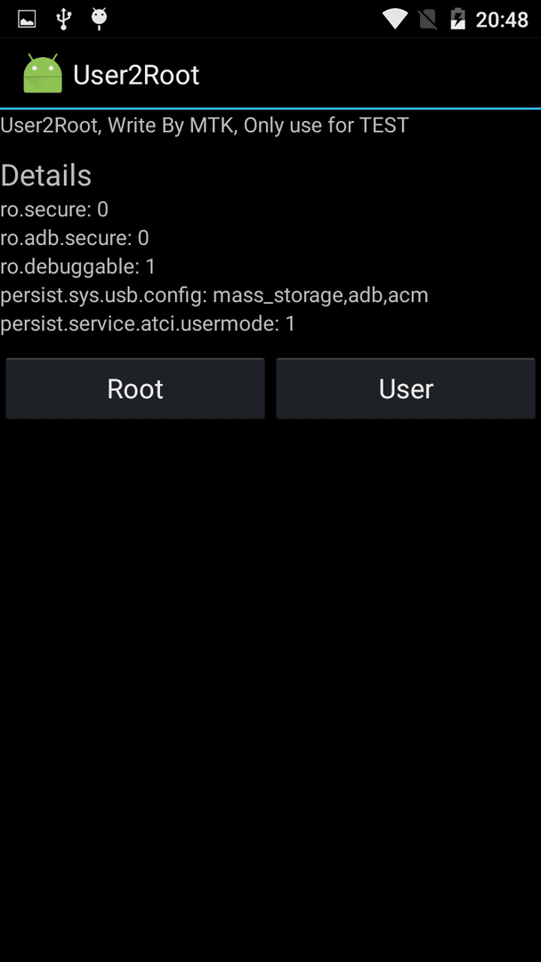

Root -- temporär vorhanden
Einen Root-Zugriff gibt in der ADB shell zuschaltbar über den MTK Engineering Mode.

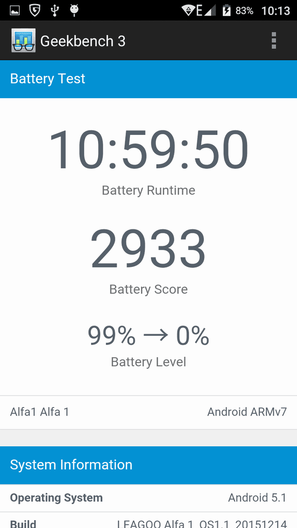

Akku -- Etikettenschwindel?
Die Angaben zu Nennkapazität (3000 mAh) auf der WEB Seite des Herstellers sind durch meine Messungen bestätigt worden. Wobei das hohe Gewicht des Akkus auch daran keinen Zweifel daran ließ.
Gemessen hatte ich eine nutzbare Kapazität von etwa 2996 mAh im 2. Nachlade Zyklus.
Der Geekbenchtest (DIM=on) brachte dieses Ergebnis.
Da die Ladeelektronik den Ladestrom auf max. 1A begrenzt dieser Strom natürlich progressiv ist, braucht für einen vollständige Auflade Prozess mindestens 2.5h.
Eine Schnelladeoption steht nicht zur Verfügung.

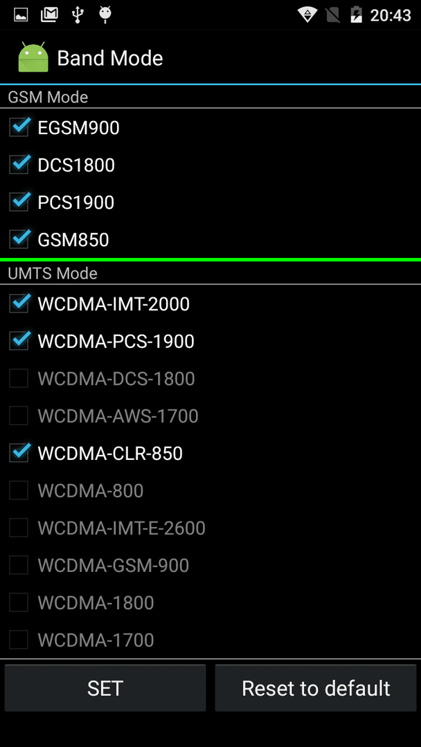

2G/3G -- Alles paletti
Im Vergleich zu allen bisherigen Phone an meinem Standort, ist der Empfang an meinen total unterversorgten ländlichen Standort gut.

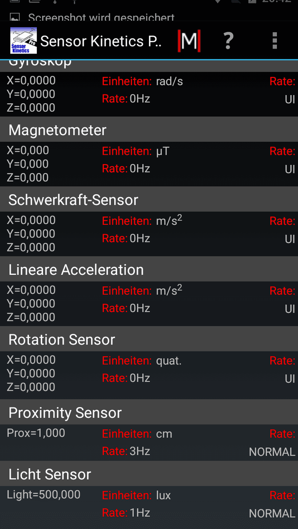

Sensoren -- minimalistische Sensorausrüstung, kein Kompass funktioniert
Es sind 3 Sensoren verfügbar, die funktionsbereit sind.

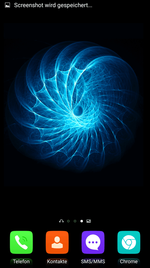

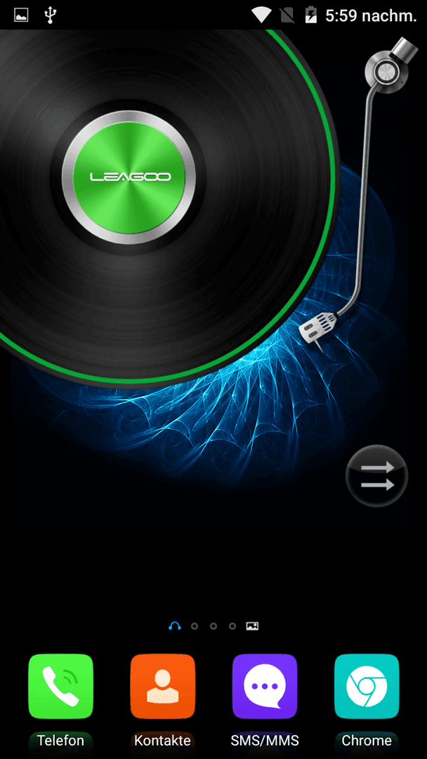

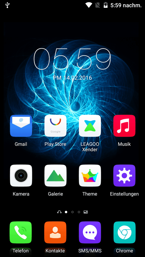

Software/Launcher/UI -- es gibt einen App- Drawer

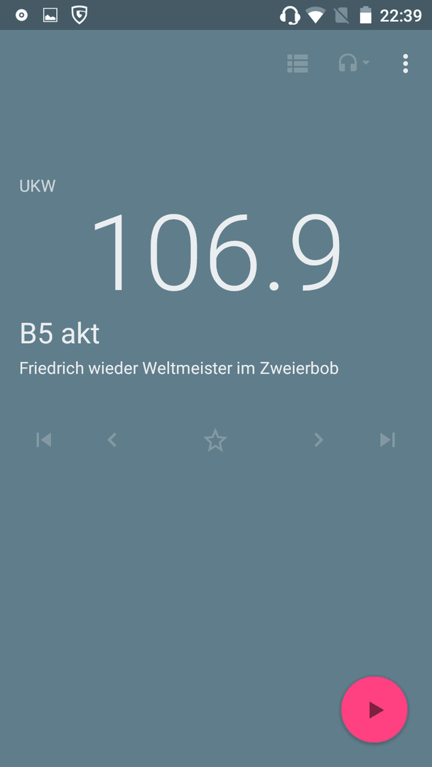

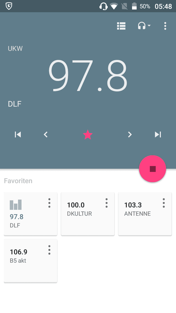

FM Radio
Der geliebte FM Empfänger ist für Stereoempfang empfindlich genug. RDS vorhanden (Sendernamen und digitale Infos werden angezeigt). Auch im Flugmodus aktiv. Aufzeichnungen sind möglich. Bisher die beste Bedieneroberfläche, die ich gesehen habe.
Die Klangqualität ist mit einem guten Headset verträglich.

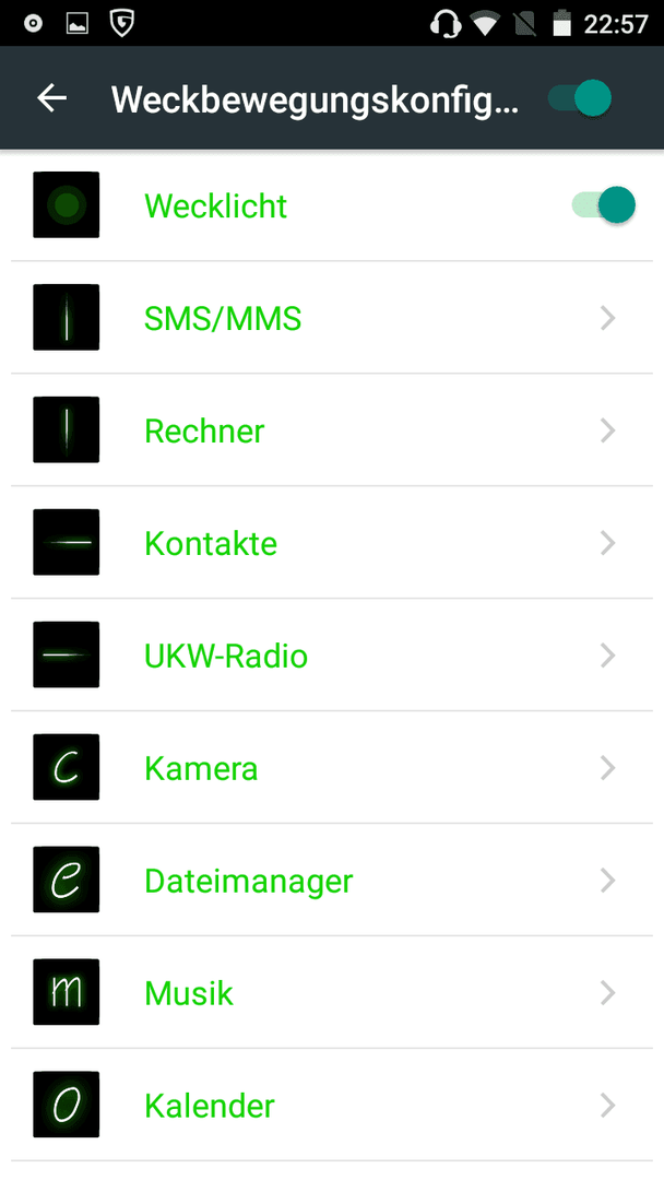

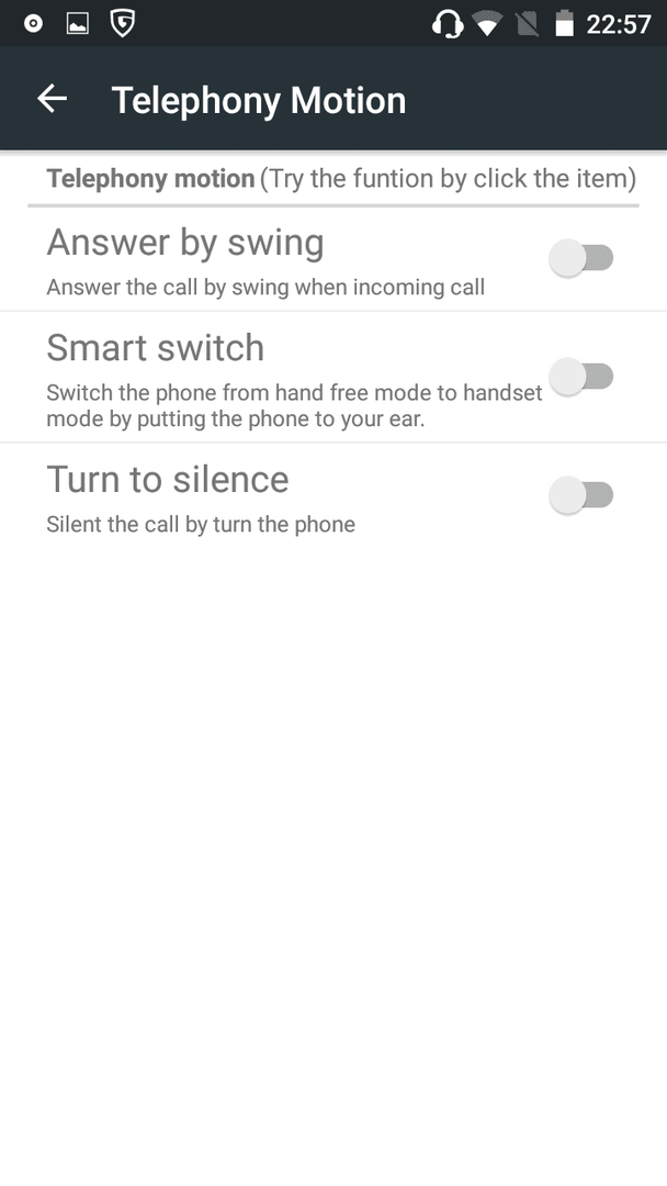

Gestensteuerung und "Smart Wake" -- ja, umfangreiche Konfigurationen
Ausreichende und gut konfigurierbare Möglichkeiten. Keines der drei Menus ist ins Deutsche übertragen (englisch).

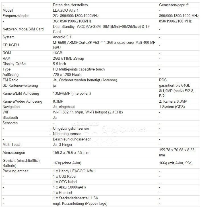

Technische Daten: (Auszug)

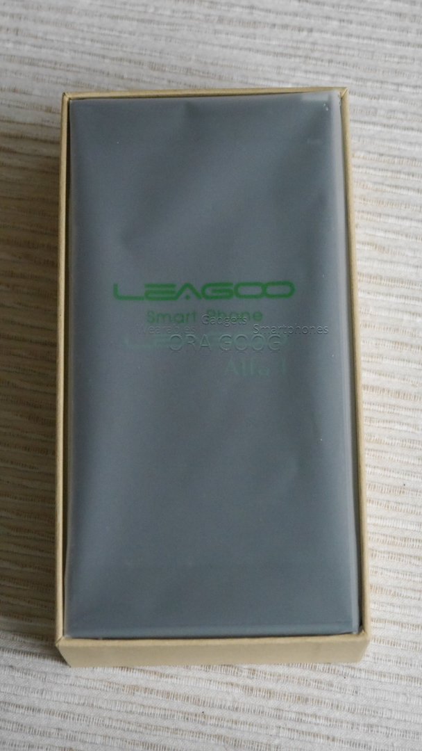

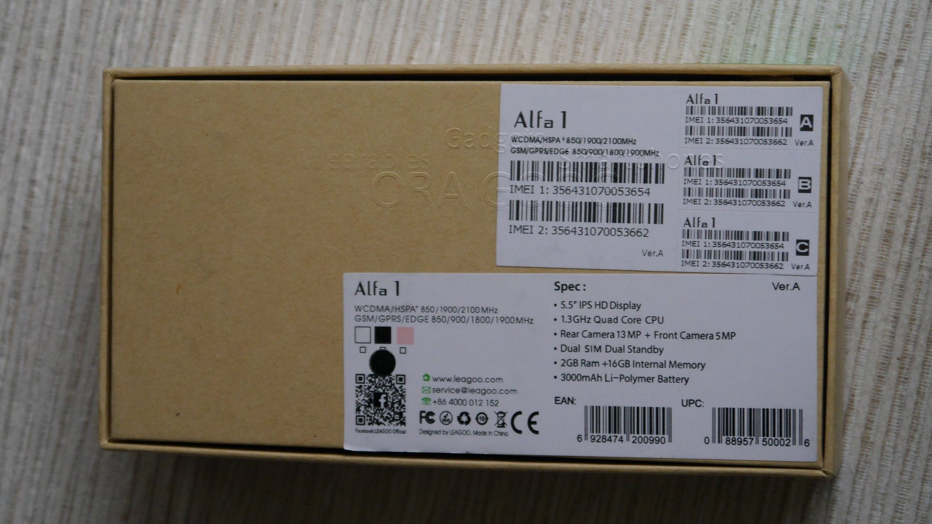

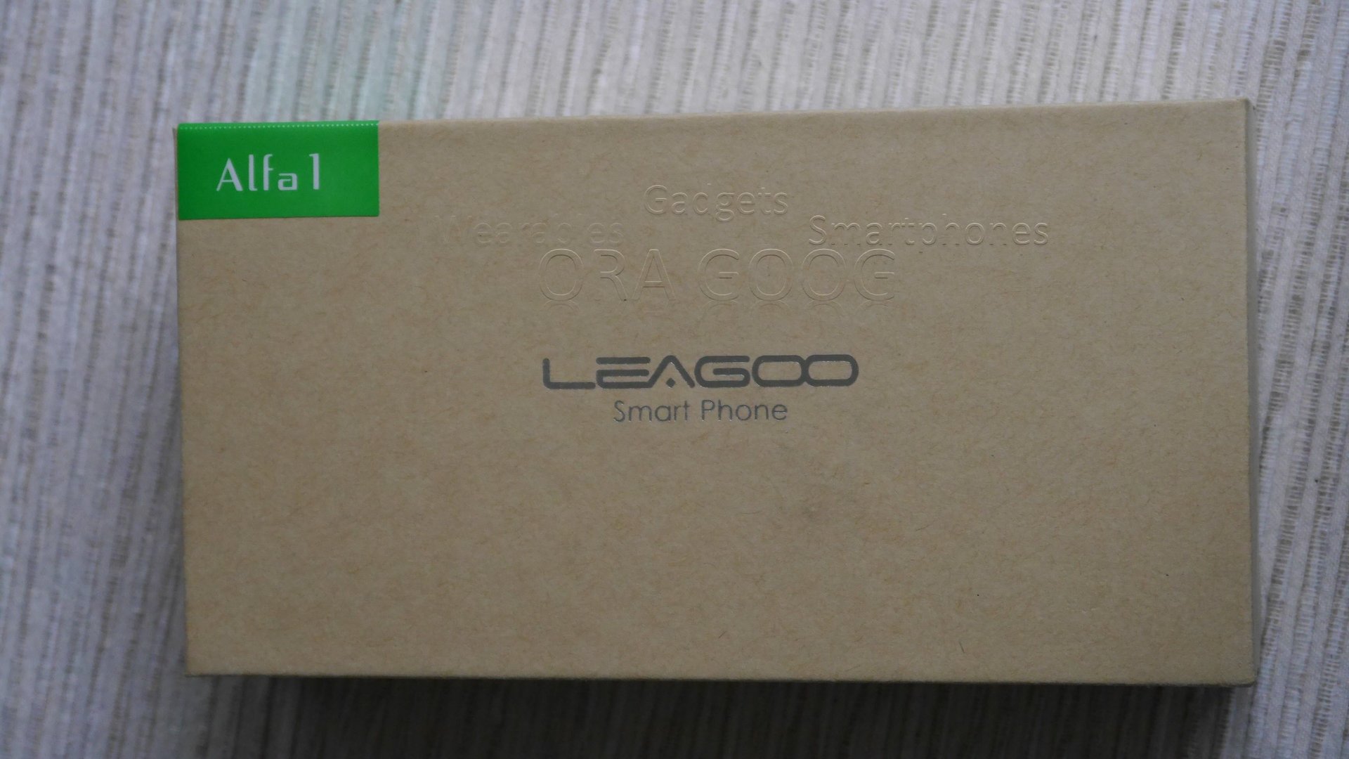

Unboxing -- Verpackung informativ mit Übersichtsparametern und CE Kennzeichnung
Das LEAGOO Alfa 1 wurde in einer rechteckigen, äußerlich stabilen Papp Box mit dem Namenszug des Herstellers und der Produktbezeichnung geliefert.
Die Rückseite ist etikettiert. Dort findet man alle wesentlichen technischen Daten des Phones. Einen Hinweis auf die CE Zertifizierung mit Nummer findet man nicht.

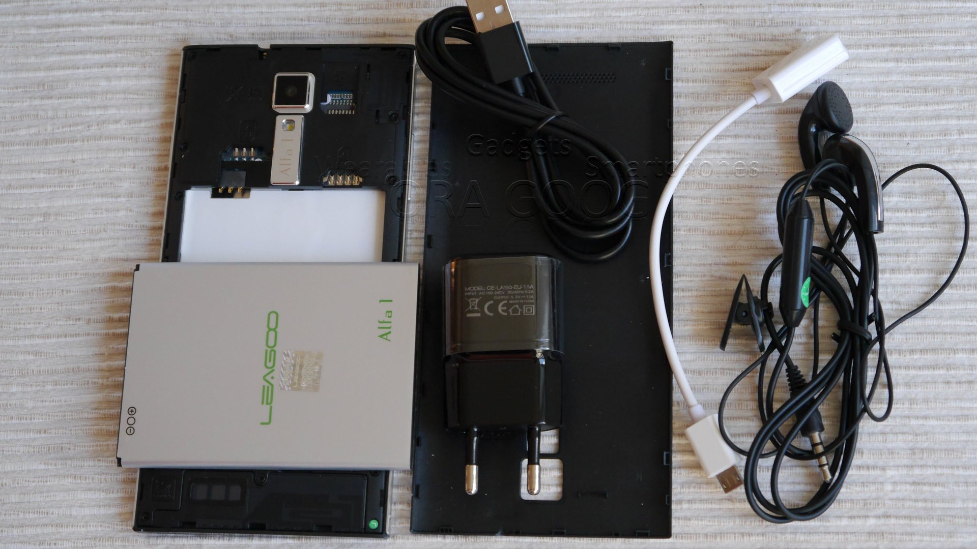

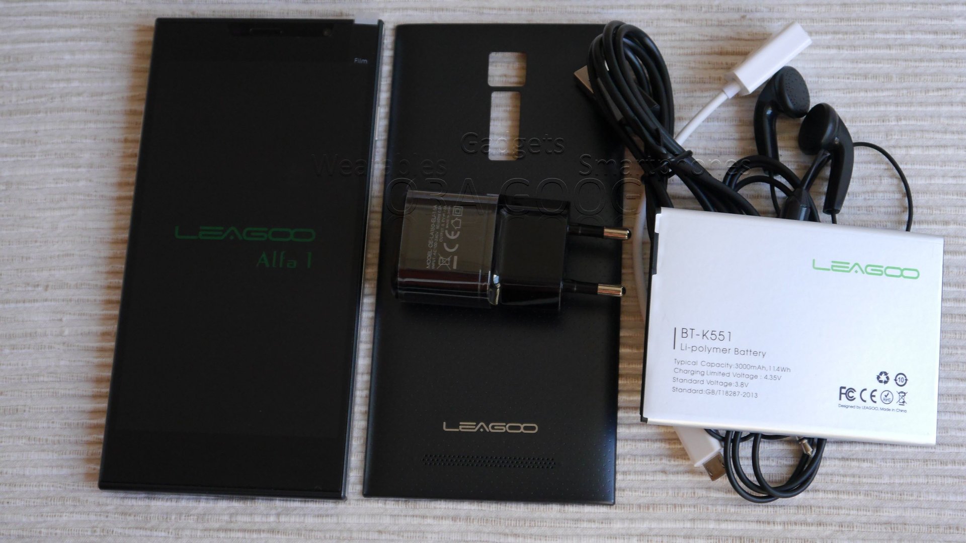

Inhalt der Lieferung --Ziemlich komplettes Zubehör
siehe Spezifikation
Bilder Unboxing

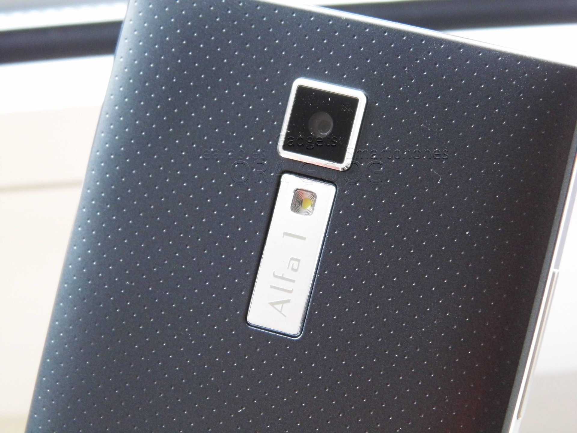

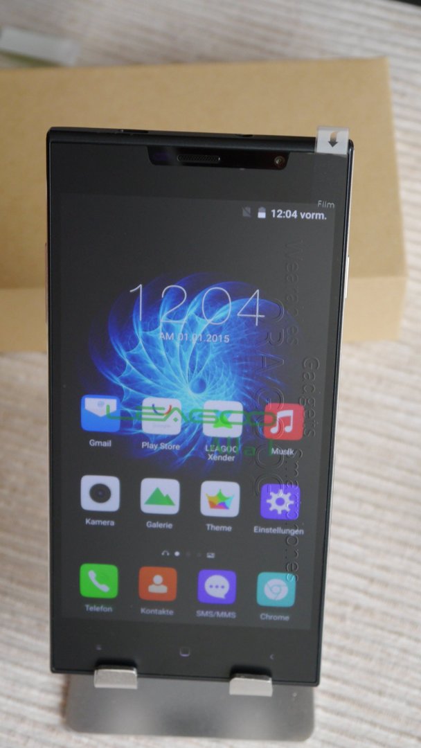

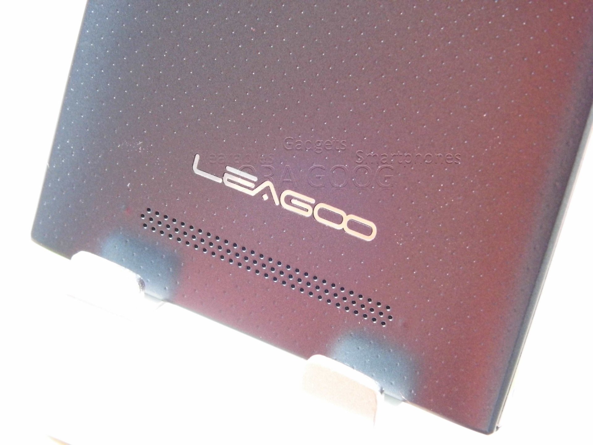

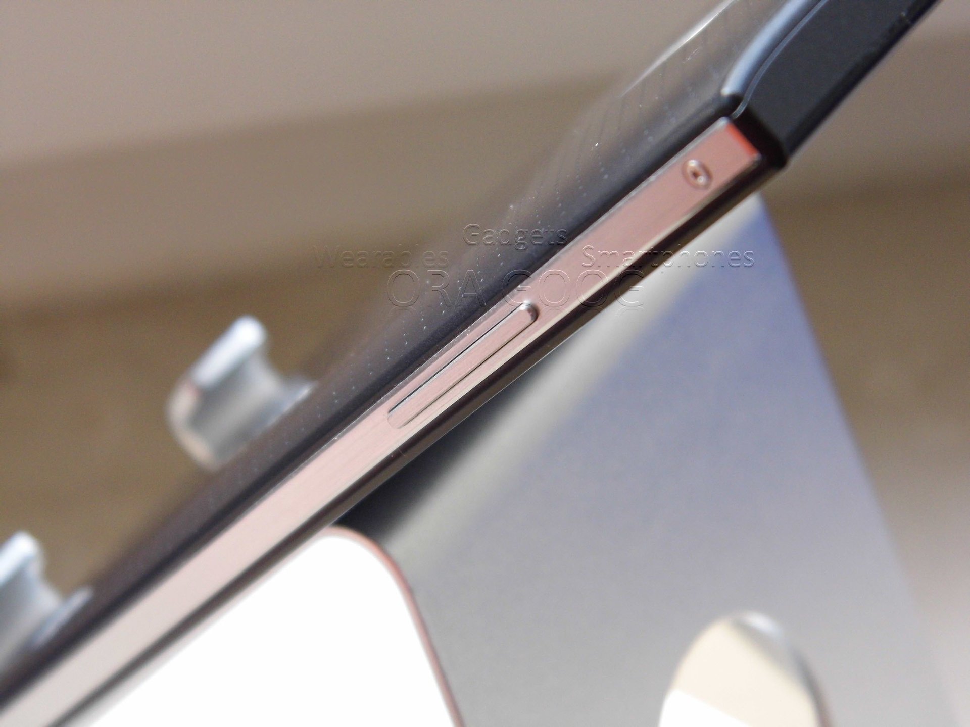

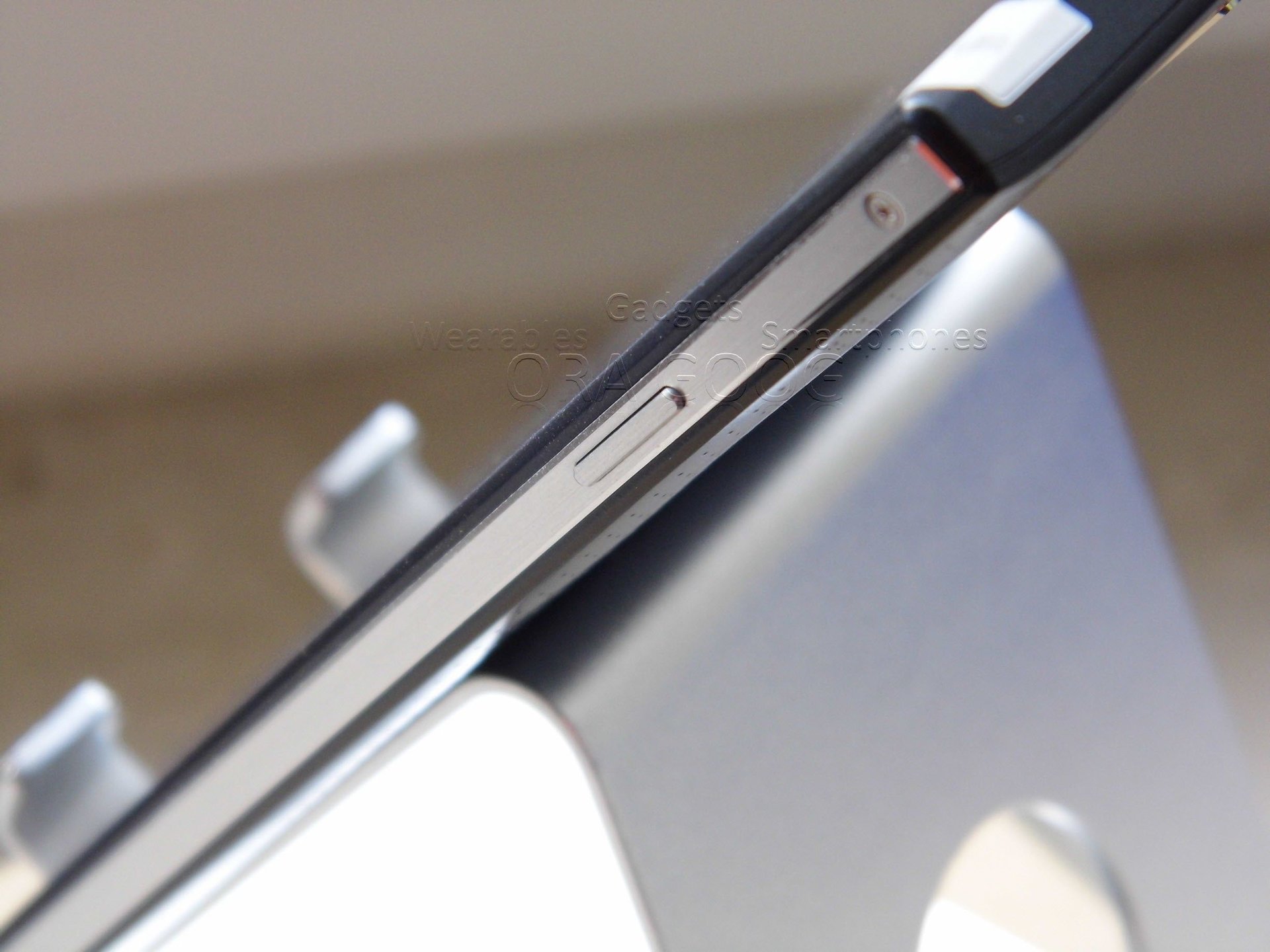

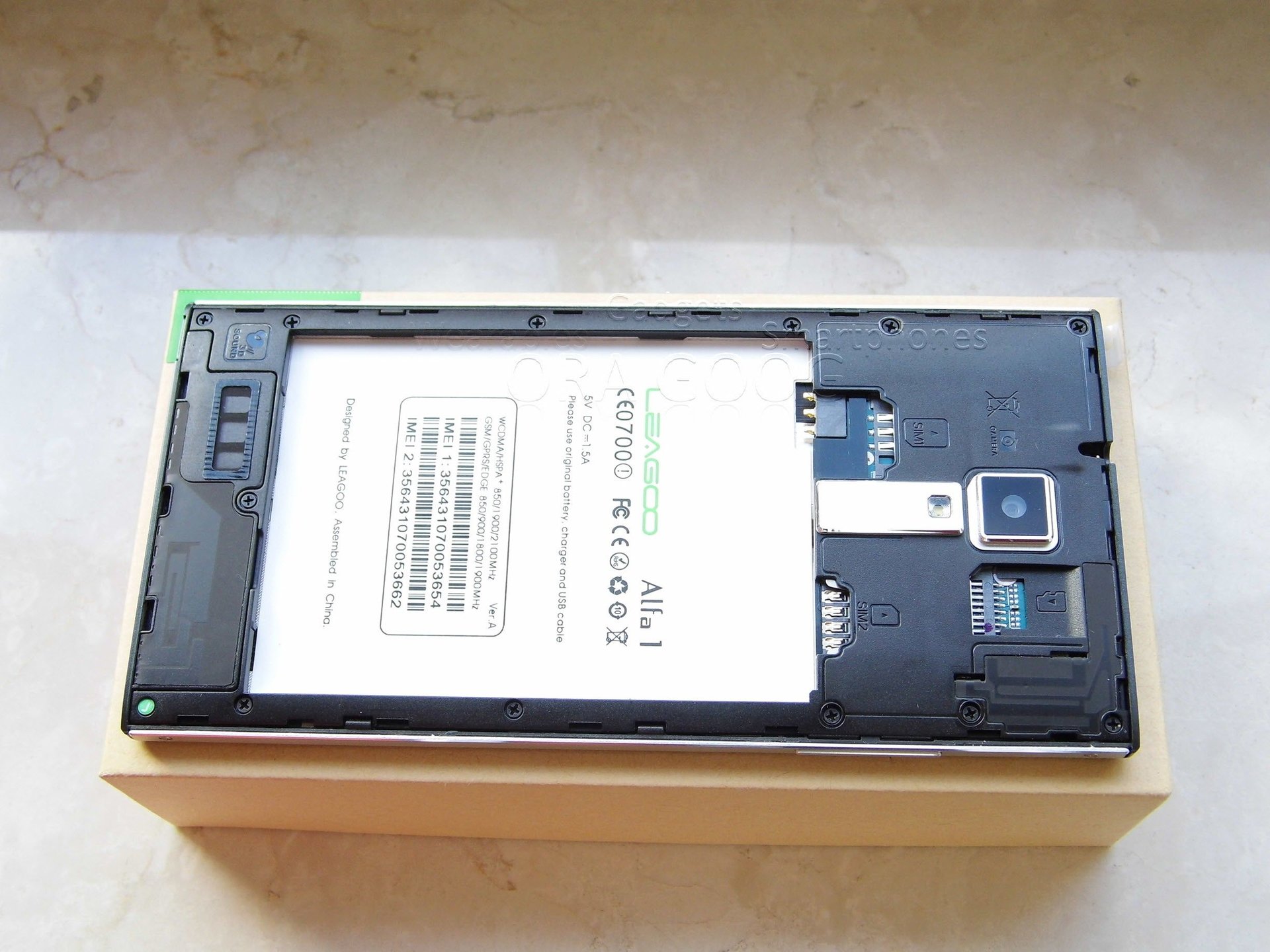

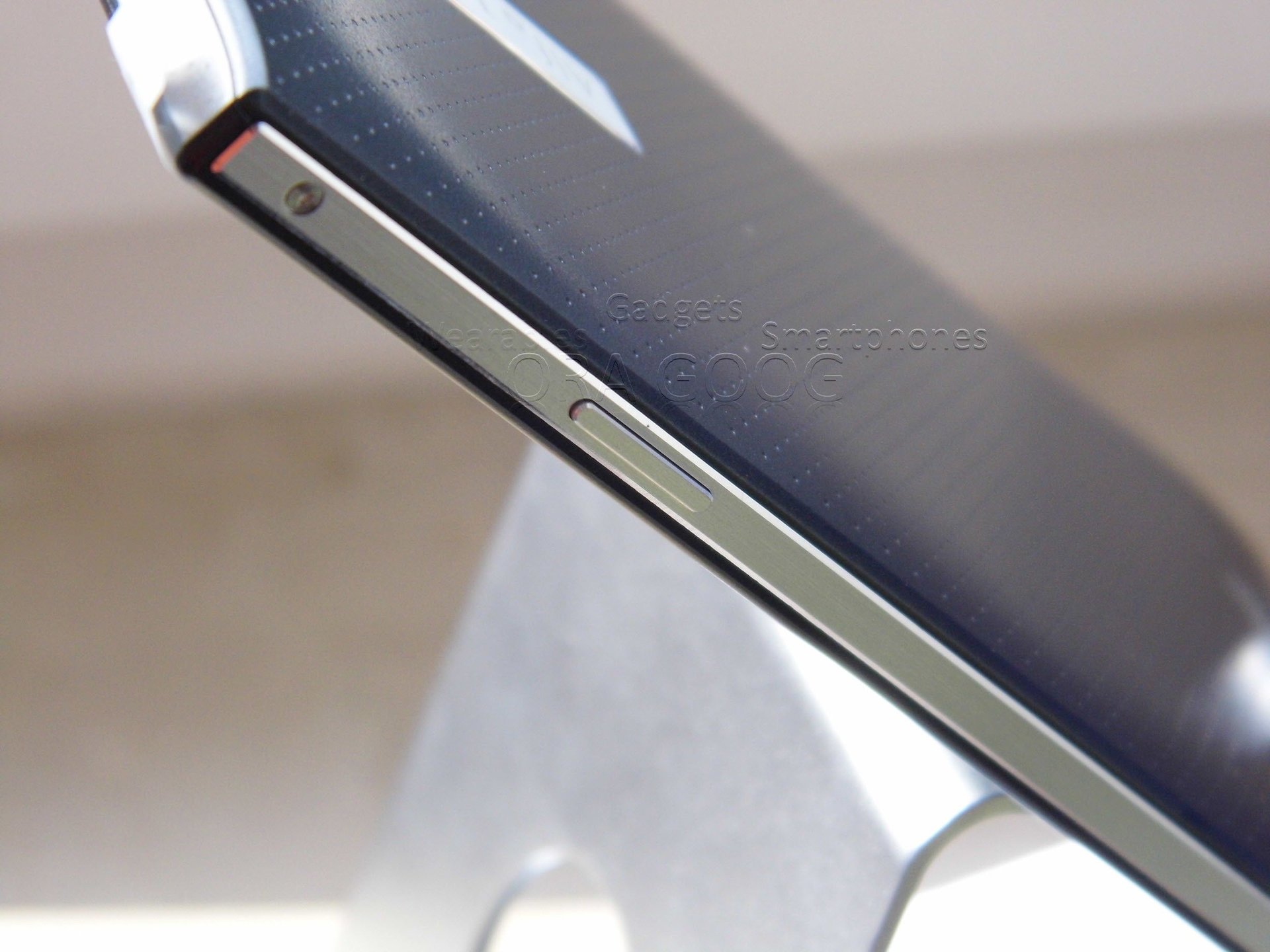

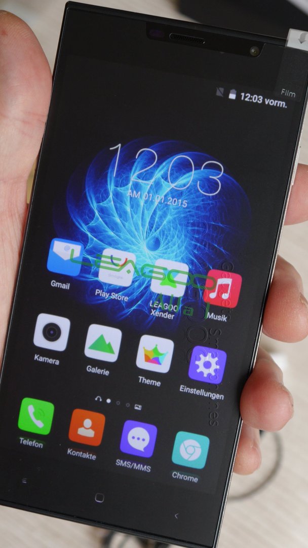

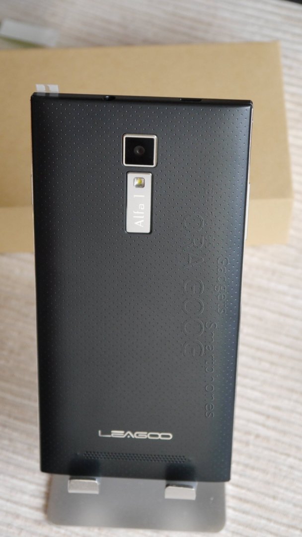

Gehäuse -- silbrig, rechteckig, Leichtmetallrahmen
- Komplett rechteckig ohne Rundungen
- Links und rechts eine Metallschiene
- Die Rückwand ist entfernbar.
- Die Kamera und das Doppelflashlight sitzen mittig gut positioniert hinten und sind metallic gefasst.
- Die drei Touch-Tasten sind beleuchtet.
- 166g Gewicht fühlen sich "leicht an", da es gut in der Hand liegt.
- Lautstärkewippe (links) und der Einschaltknopf (rechts) sind aus Plaste, kantig und klappern nicht in der Führung.

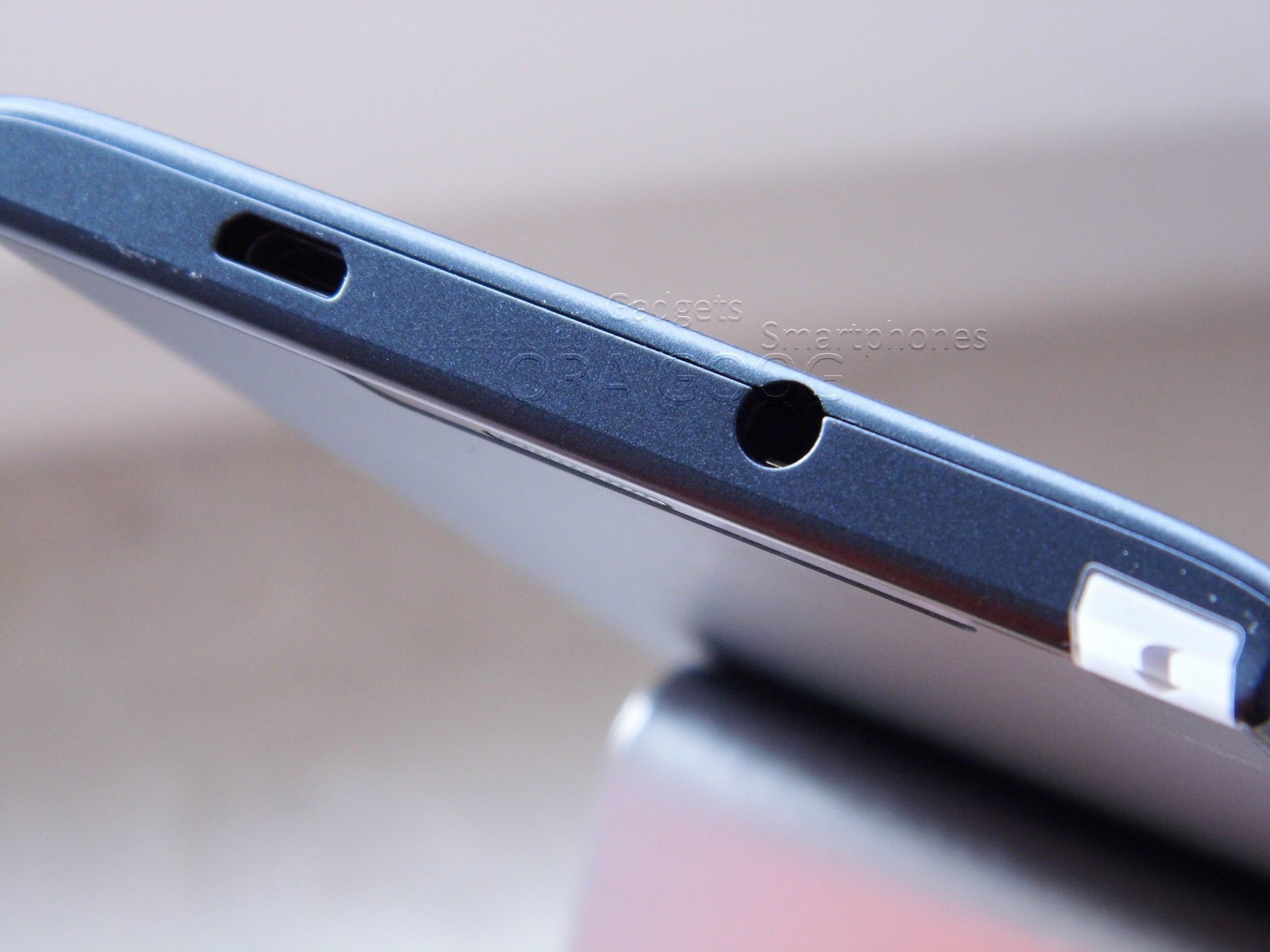

- Kopfhörerbuchse sitzt rechts und der Mikro-USB 2.0 Anschluss links oben.

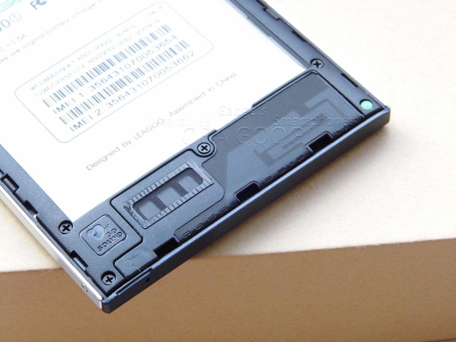

- Der Ton des Lautsprechers tritt in einer nach hinten zeigenden Öffnung aus. Durch zwei Nocken in der Rückwand, liegt diese Öffnung beim Liegen auf der Rückwand frei.
- Das Mikrofon sitzt unten links rechts auf der Unterseite.
- Das Hersteller Logo und die Modelbezeichnung sitzen auf der Rückwand.
- Durch die große metallische Fassung des Flashlights ist für eine gute Kühlung gesorgt.
- Der elegante Hörer sitzt gut eingelassen vorn oben.

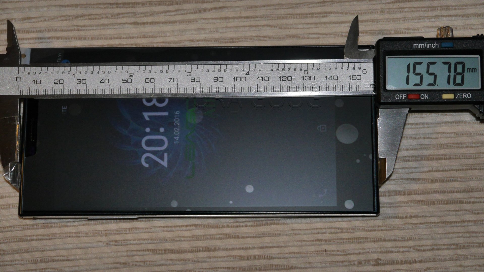

Abmessungen und Gewicht
Gehäuse
Ladegerät -- 1.5A

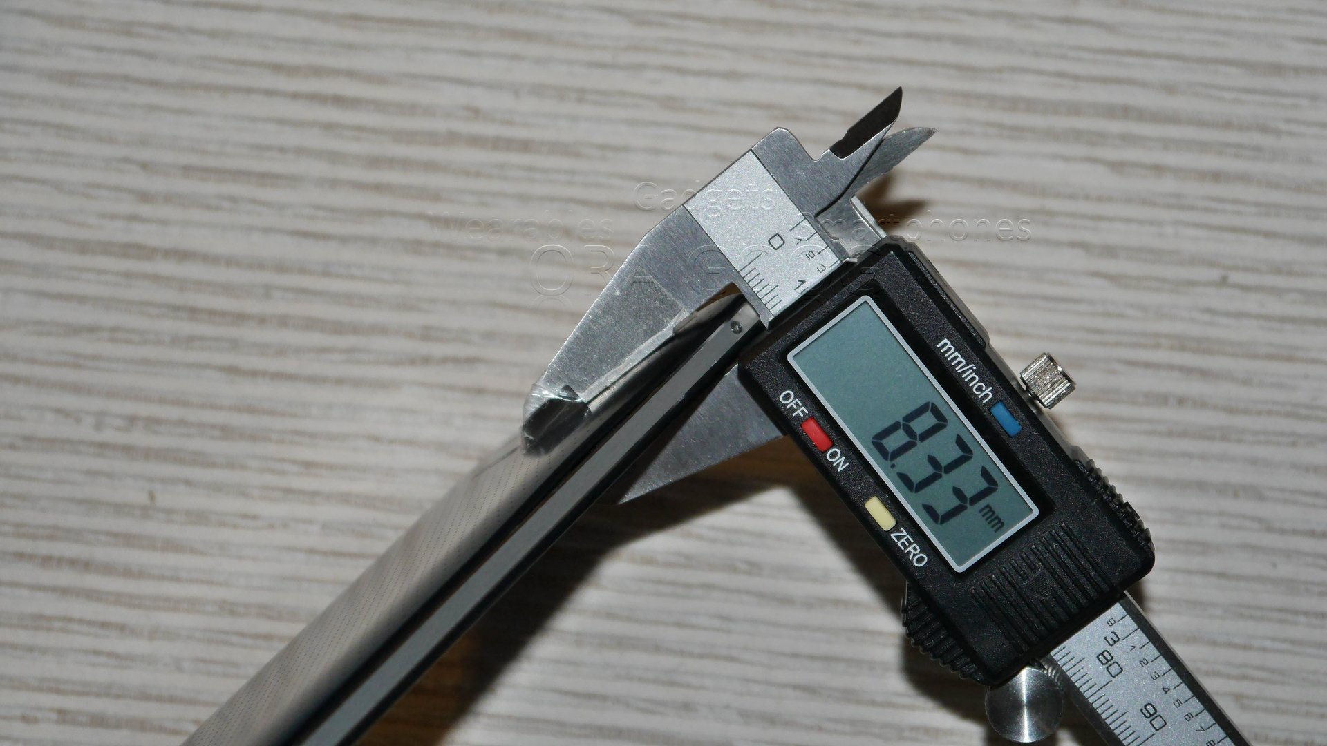

Geometrie und Overhead
Die gemessenen 8.33 mm weichen etwas von den Herstellerangaben ab.

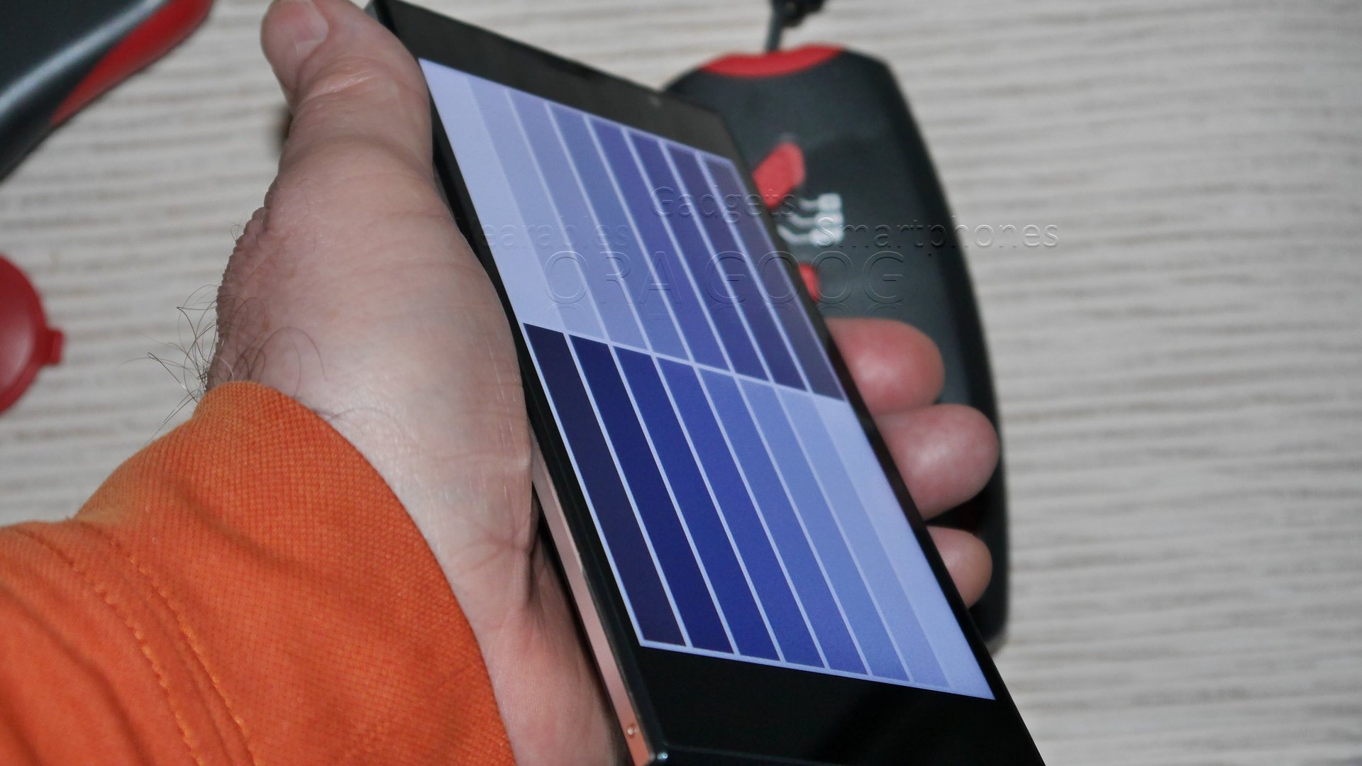

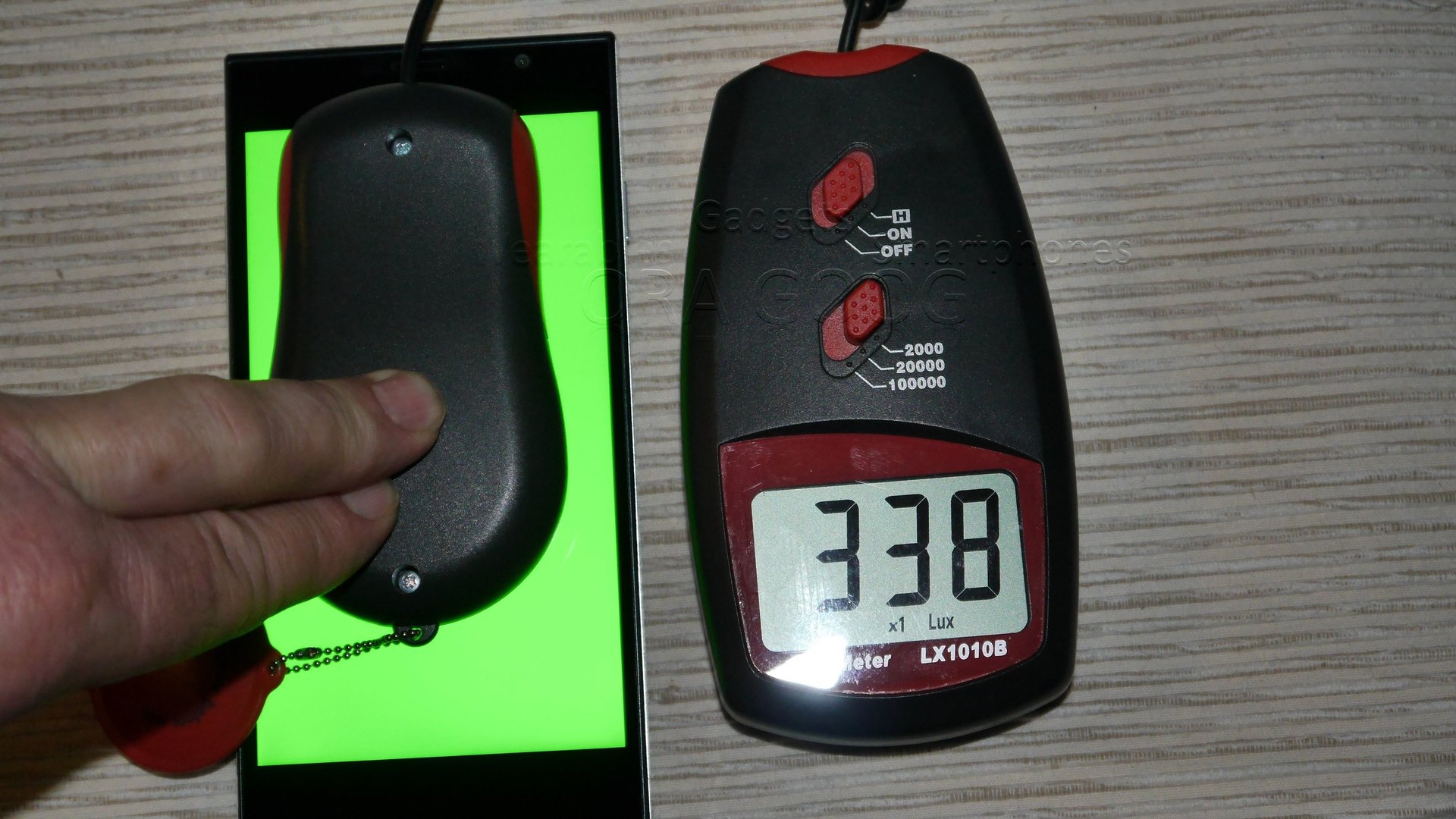

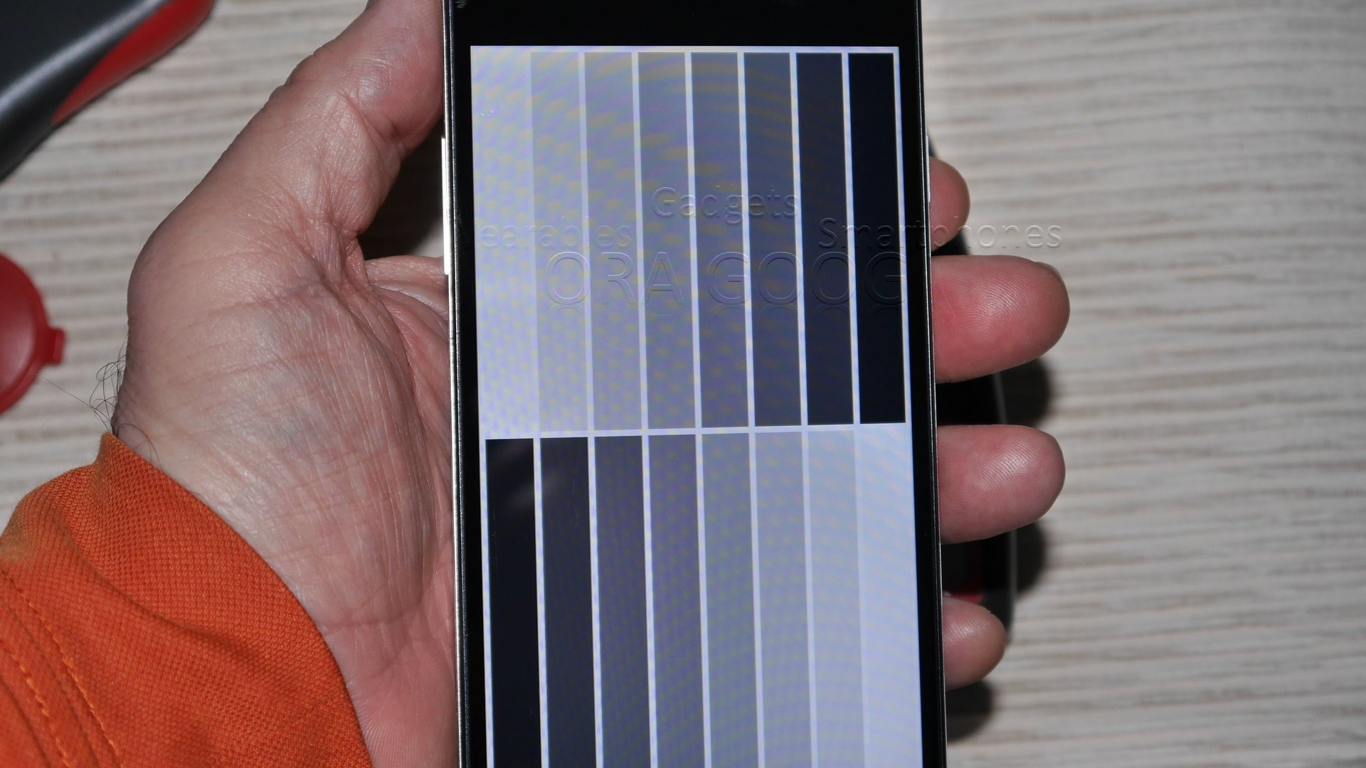

Display -- Gutes und klar zeichnendes FHD
Herstellerangaben zum verwendeten Display gibt es nicht.
Die Farbstabilität bei einem schräg über die Diagonale gehenden Blick ist ausreichend. Das Schwarz wird allerdings schnell milchig
Die automatische Helligkeitssteuerung arbeitet korrekt. Der Test in völliger Dunkelheit verläuft perfekt. Die Tageslichterkennbarkeit ist sehr gut. Deutlich heller als beim vergleichbarem UMI ROM X.
Davon zeugen auch die abgebildeten Messwerte.

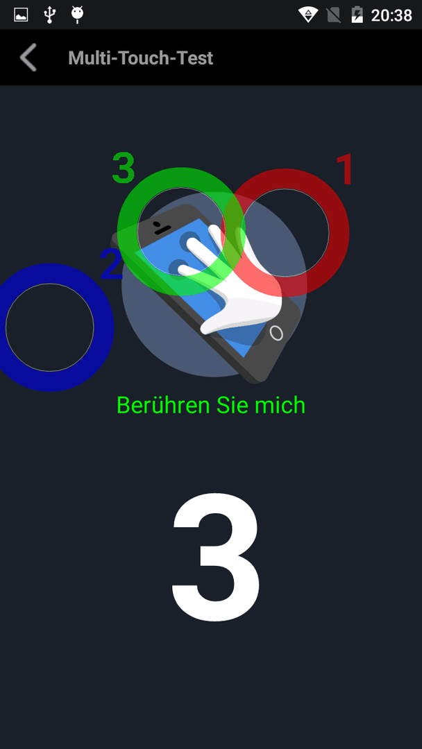

Das Smart Wake des Touch Screen arbeitet zuverlässig. Neben dem Double Touch für "Smart Wake Up" sind noch eine Menge andere Gesten zum Aktivieren von Anwendungen vorhanden.
Ausreichender 3 Finger Touch Digitizer.
Die Touchtasten sind dezent beleuchtet.
Dieses Handy unterstützt keine drahtlose Übertragung des Displays, sprich Miracast.

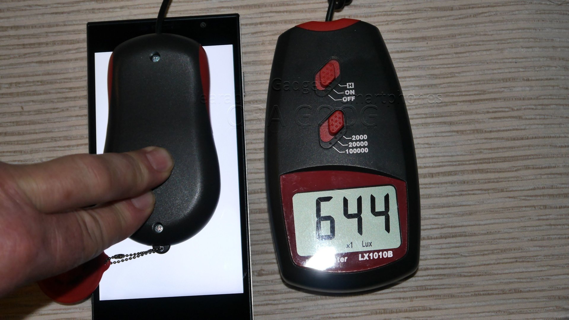

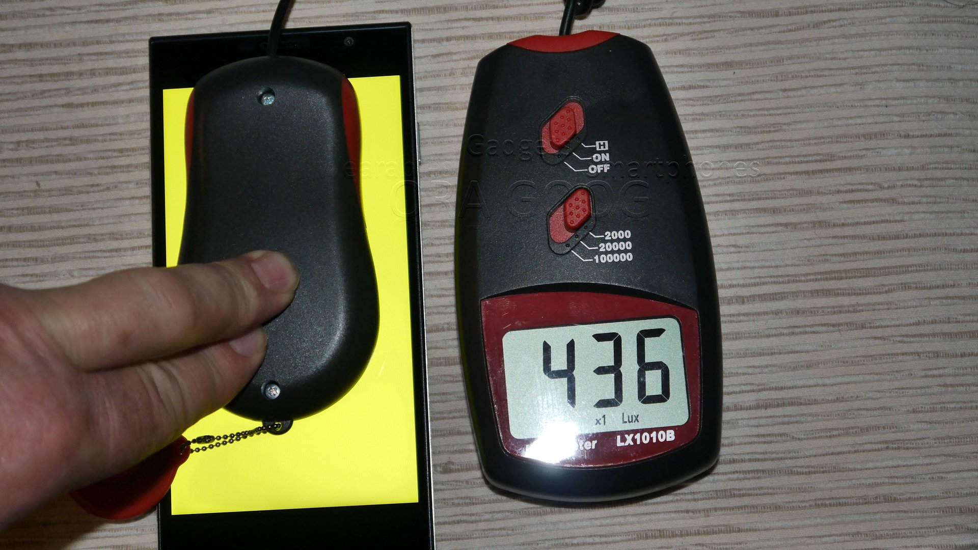

weiß 664 Lux UMI ROME X = 421 LuxBlickwinkel

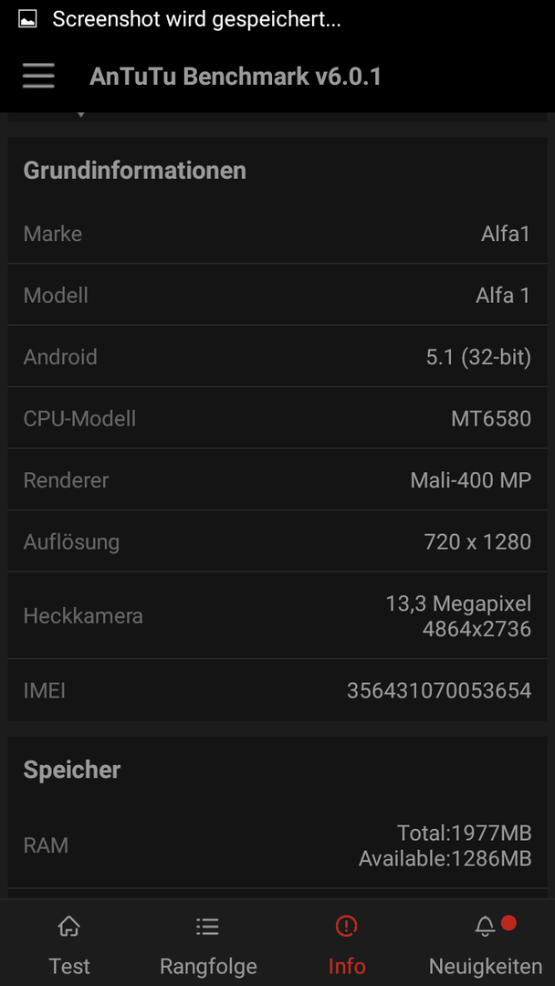

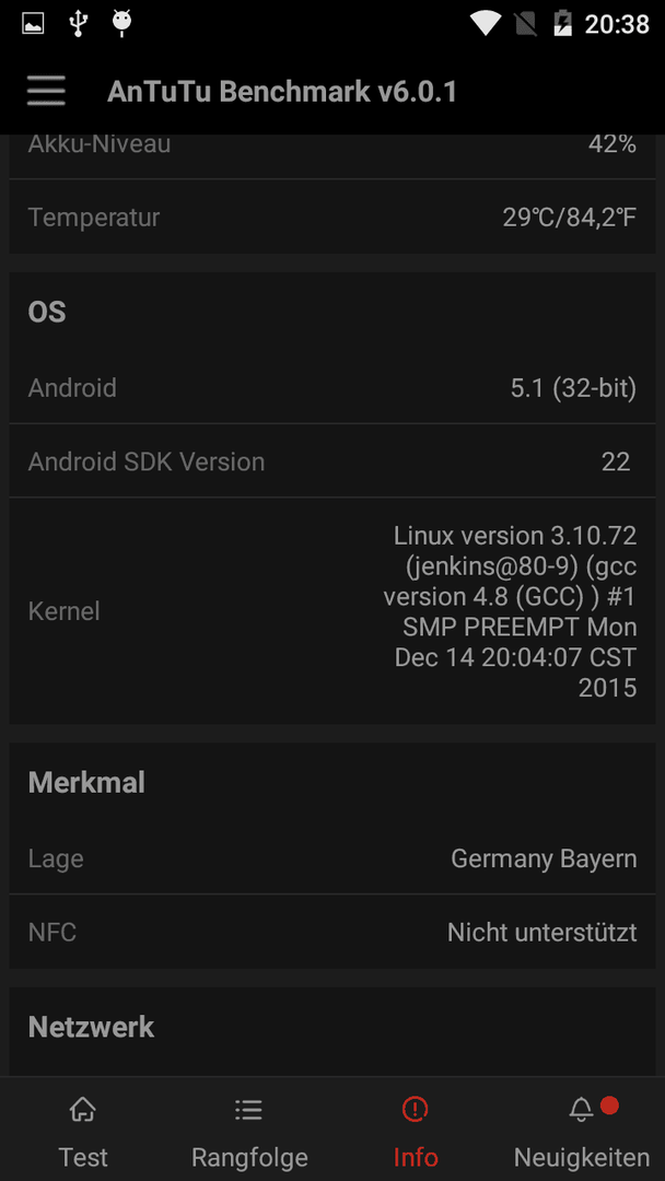

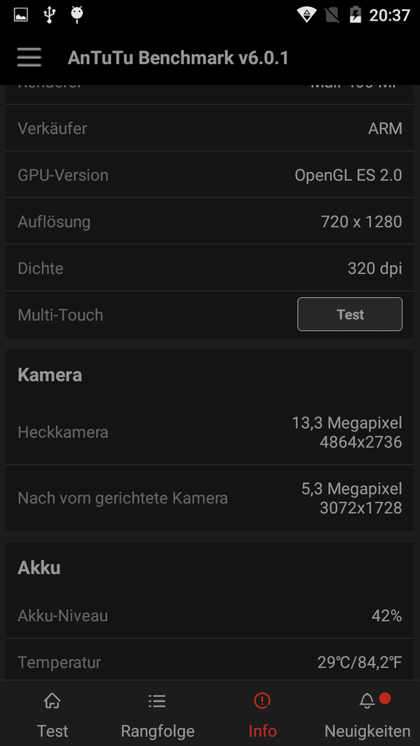

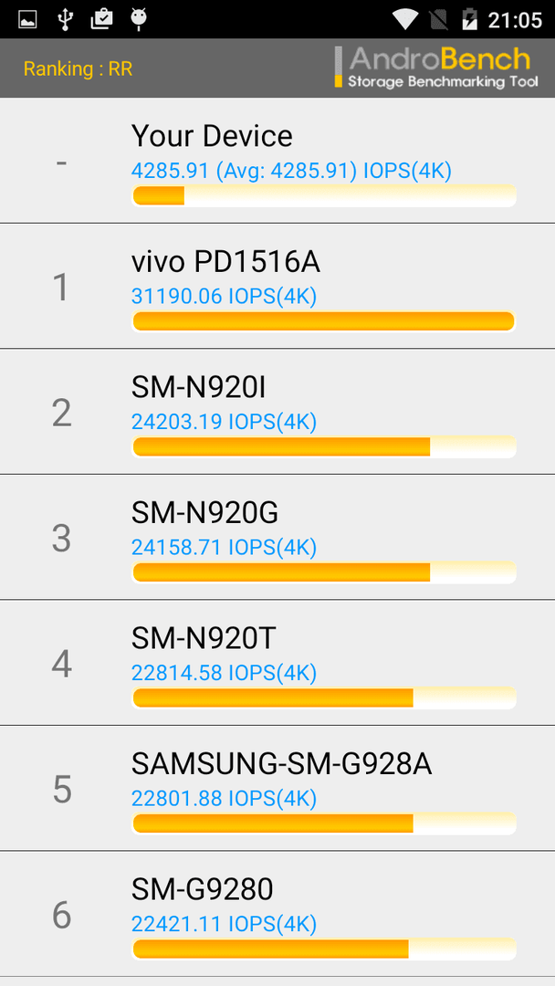

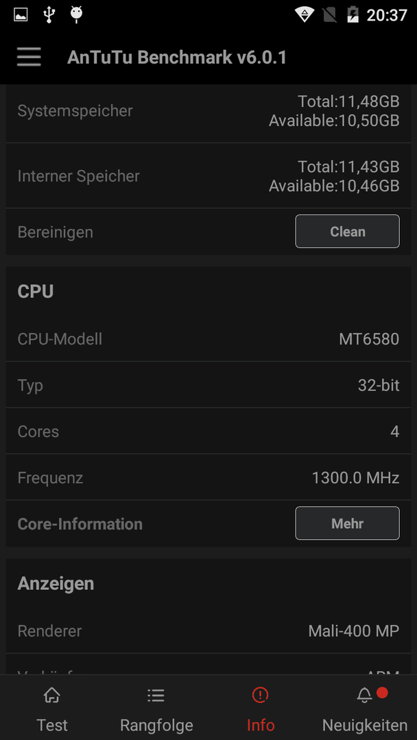

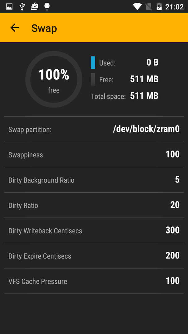

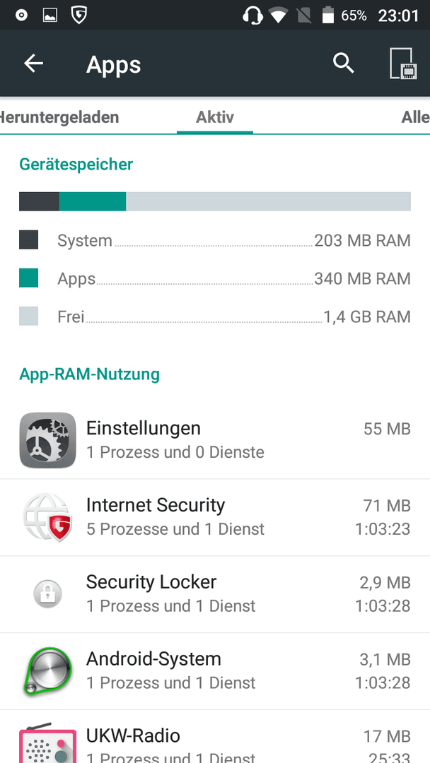

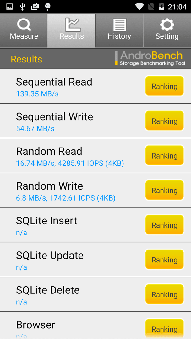

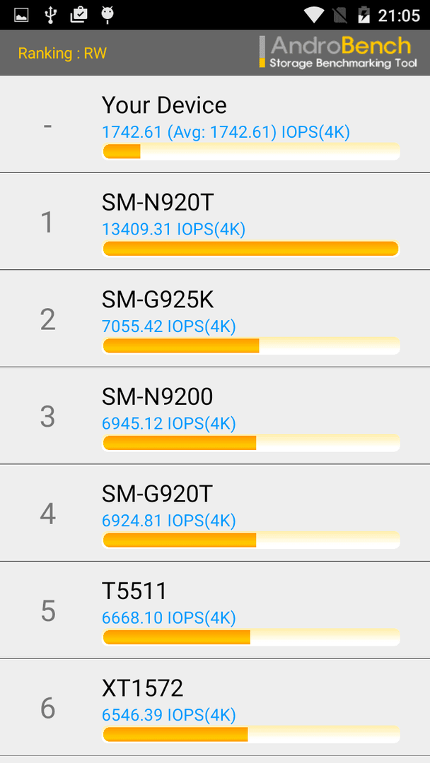

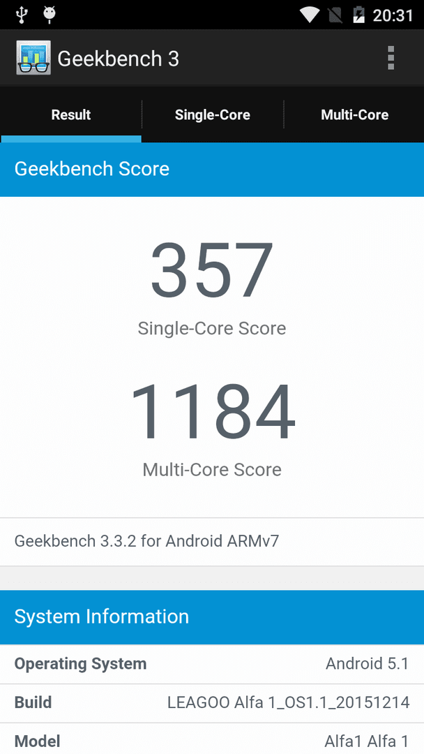

Performance/Android/Speicher -- Für Gamer total ungeeignet

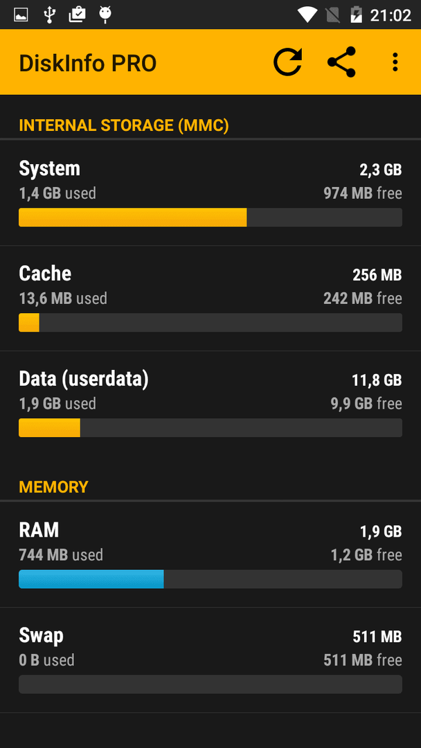

- Android 5.1 32-Bit
- Verbaut ist ein MT6580 3 ARM® Cortex®-A53™ quad-core, der mit 1.3 GHz getaktet wird. In Verbindung mit der GPU ARM / Mali 400 GPU MP1, wird eine Auflösung von 720 x 1280 px erreicht.
Die Performance liegt bei für diesen SoC guten 24.498 AnTuTu (6.0.1) Punkten. - 2GB, 511MB zRAM Swap

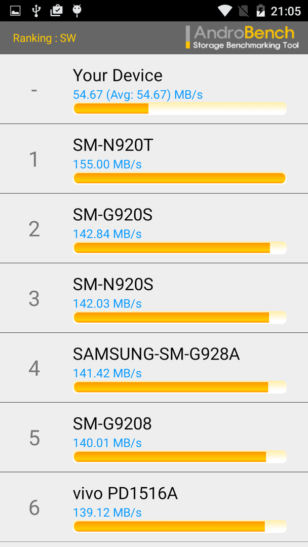

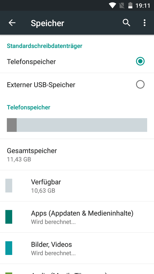

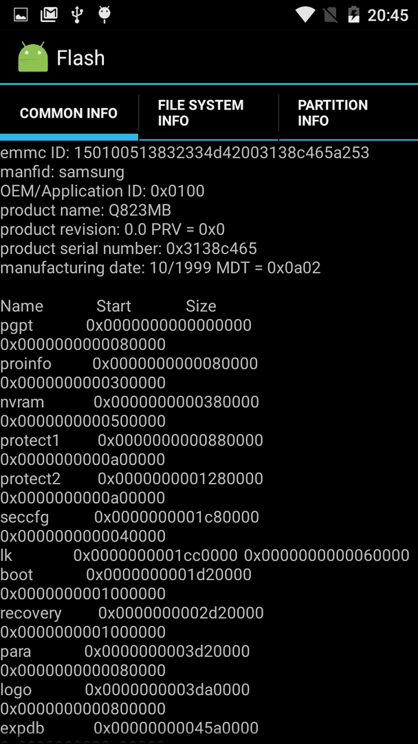

- Von den 16 GB eMMC Speicher stehen dem Nutzer knapp 11.8 GB zur Nutzung in einer Partition zur Verfügung.
- Eine externe 64 GB SD Karte im Phone wird unterstützt.
- USB On-the-go (OTG) Feature ist vorhanden.

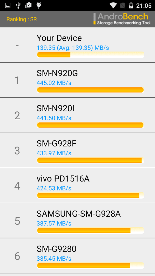

- Der 16GB eMMC weist ein nur sehr durchschnittliche Lese und Schreibgeschwindigkeit aus.
Partitionen

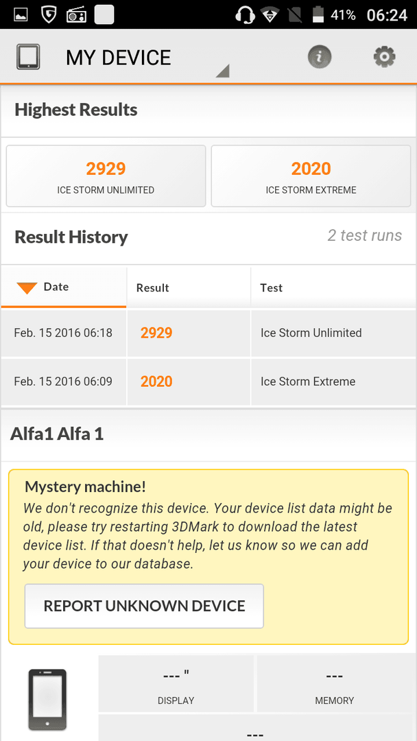

Bilder Performance Test -- nichts für anspruchsvolle Gamer
Antutu
Geekbench
Ice Storm

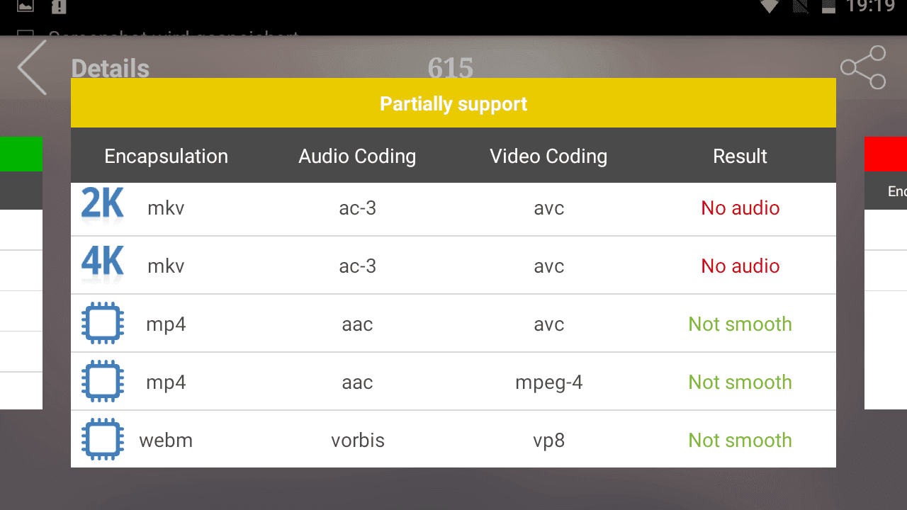

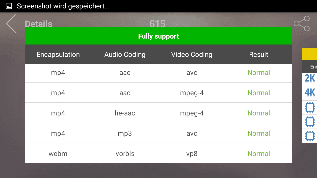

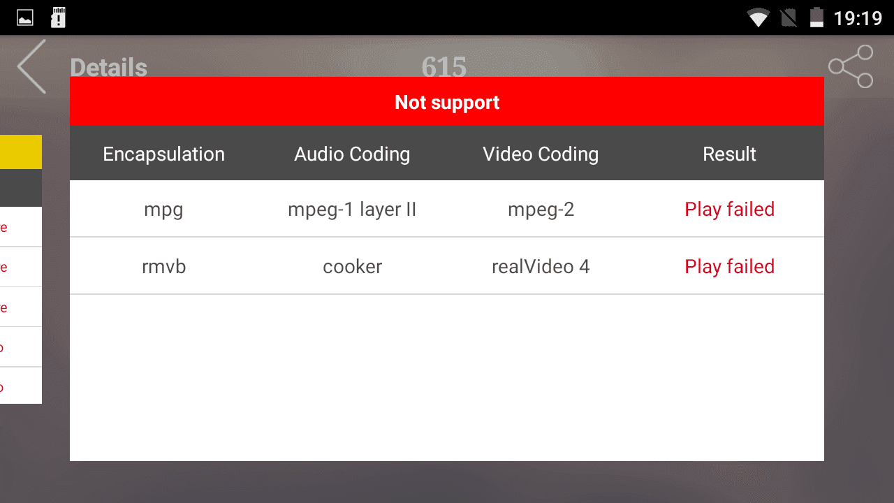

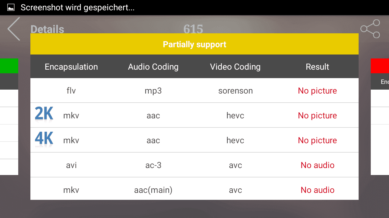

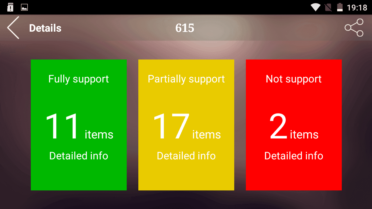

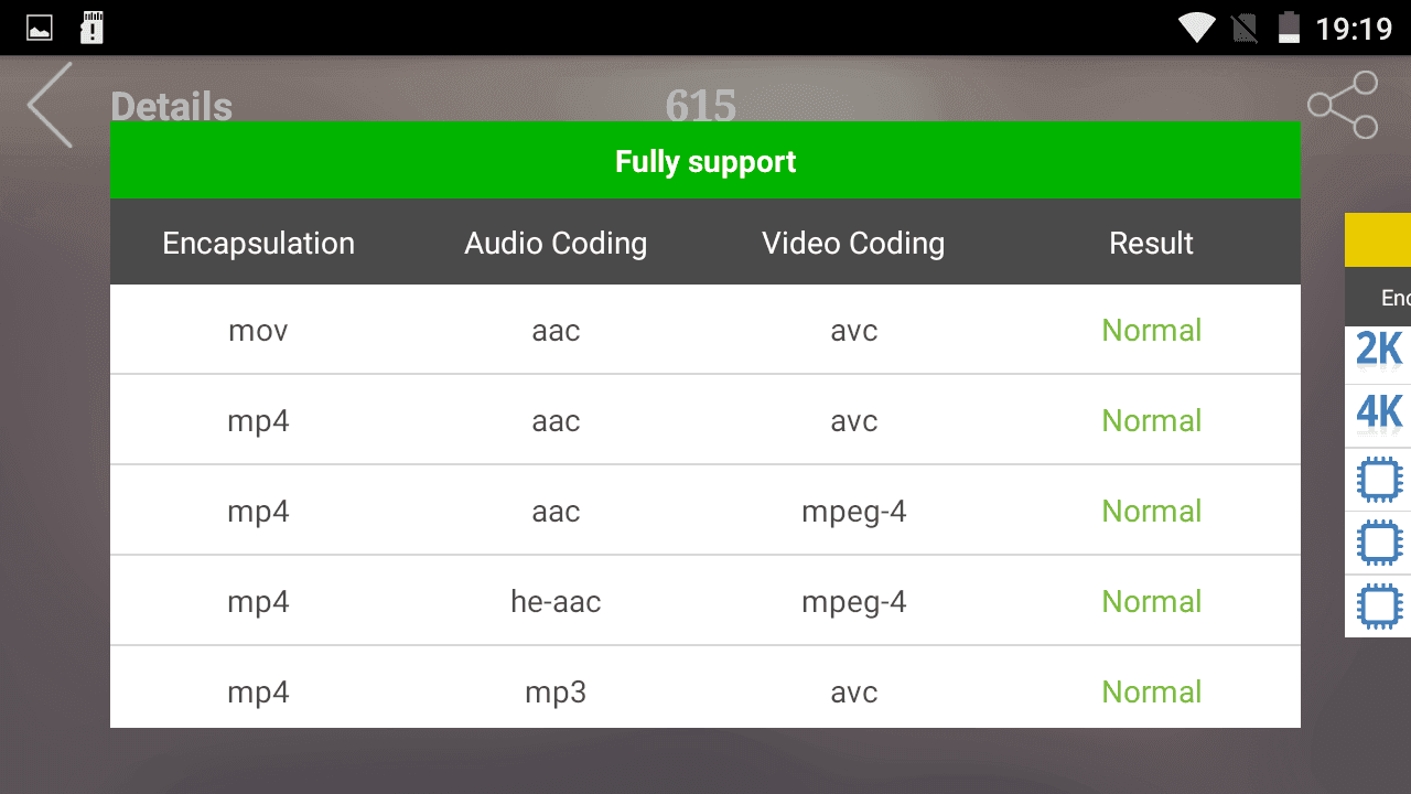

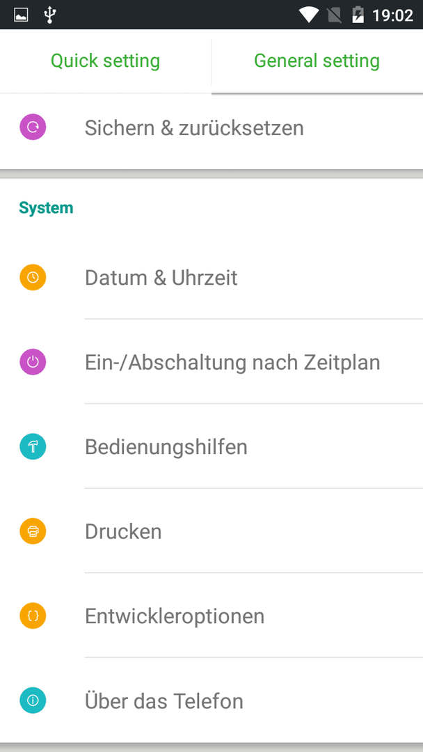

Bilder System
Antutu

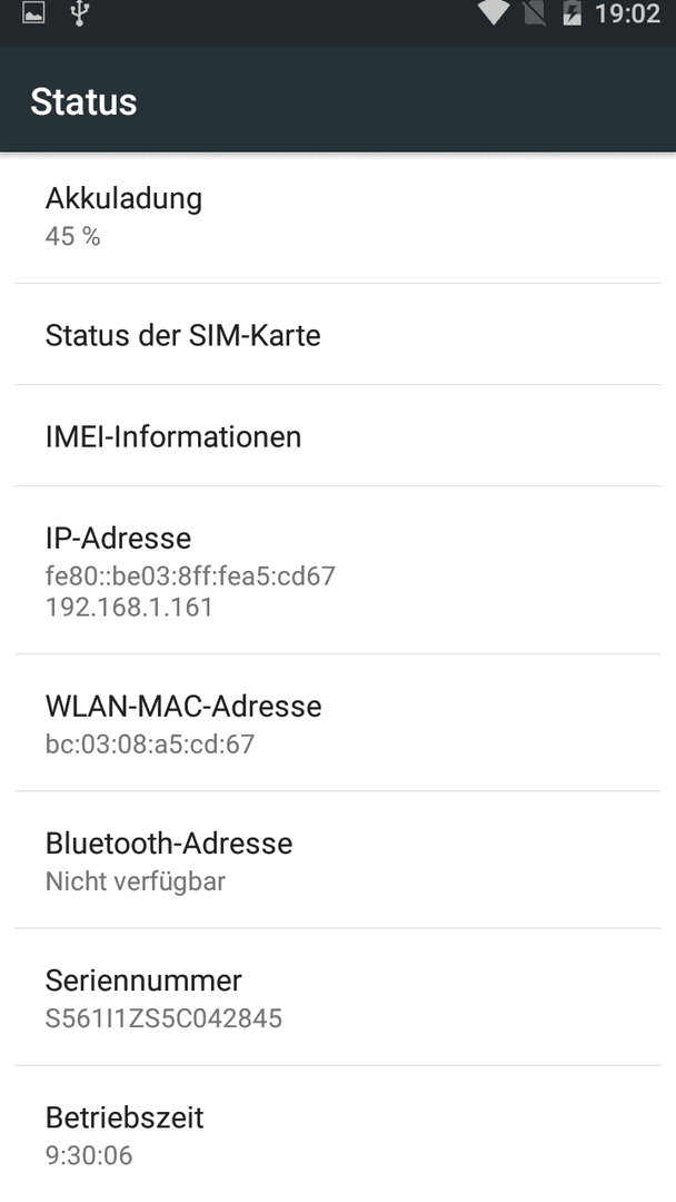

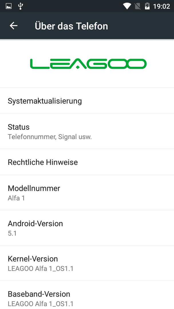

Über das Telefon

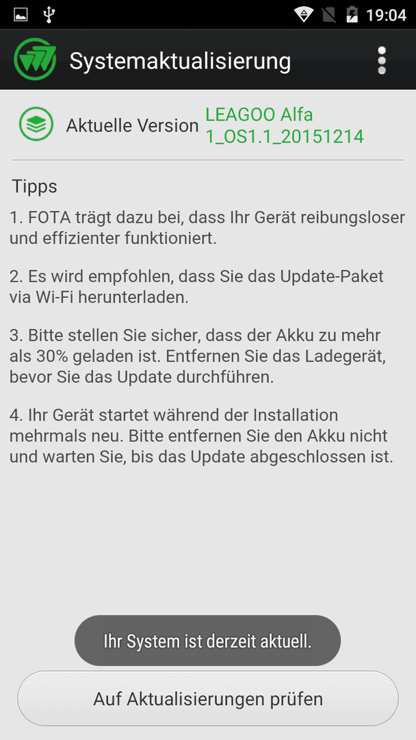

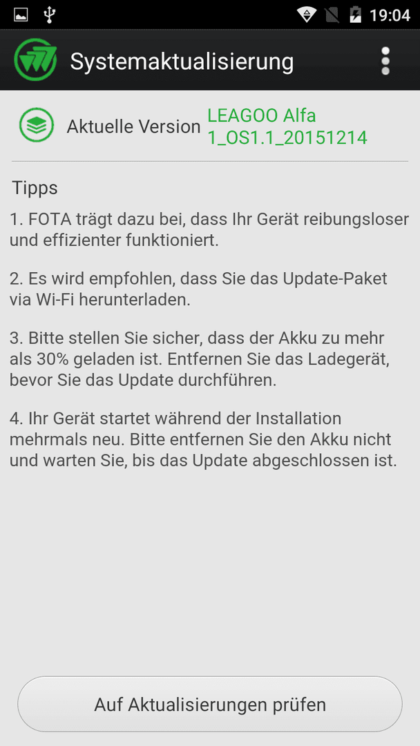

Firmware Over-the-Air
Bei diesem Handy steht das OTA Feature zum automatischen Firmware Upgrade zur Verfügung.

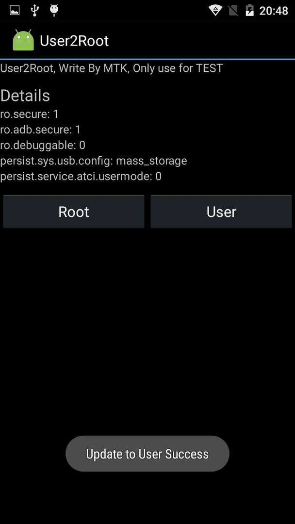

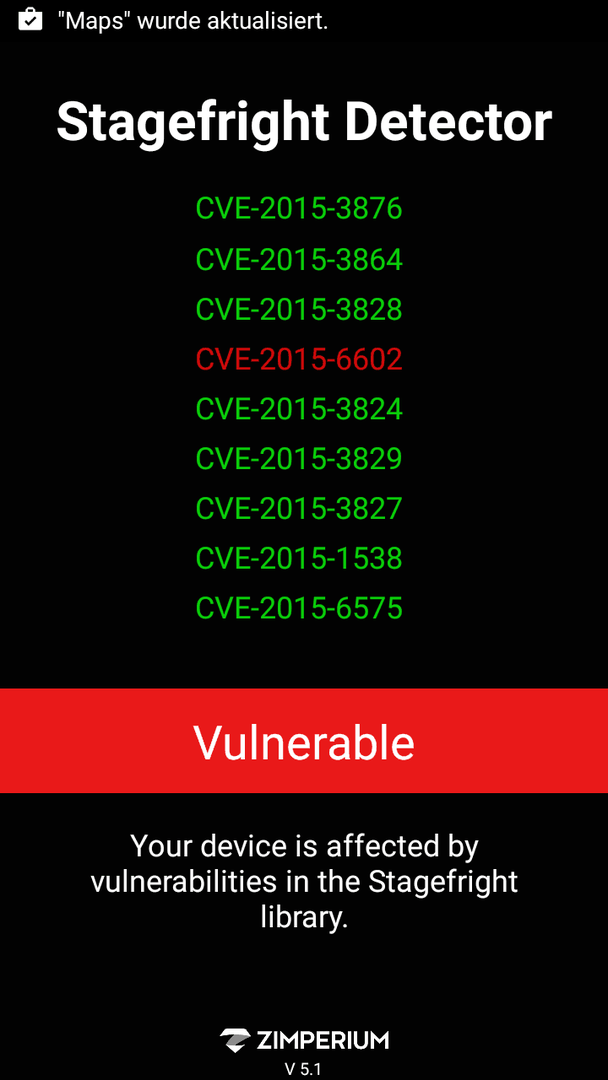

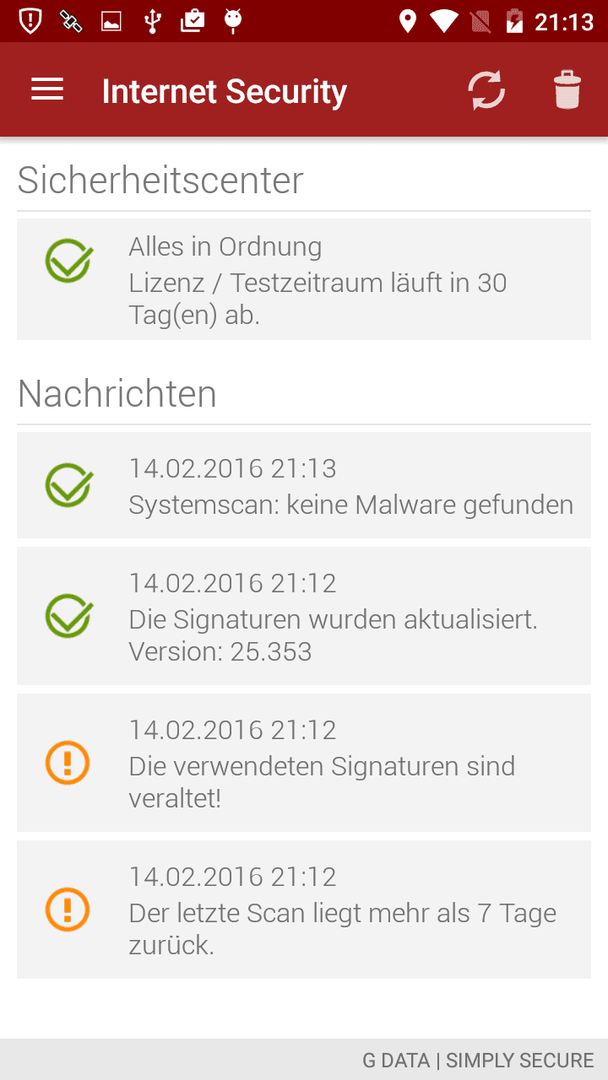

Sicherheit -- Probleme bei Stagefright
Eine Virenprüfung ergab keine Auffälligkeiten. Die MMS Stagefright Lücke ist nicht komplett geschlossen.

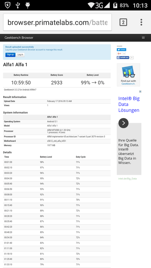

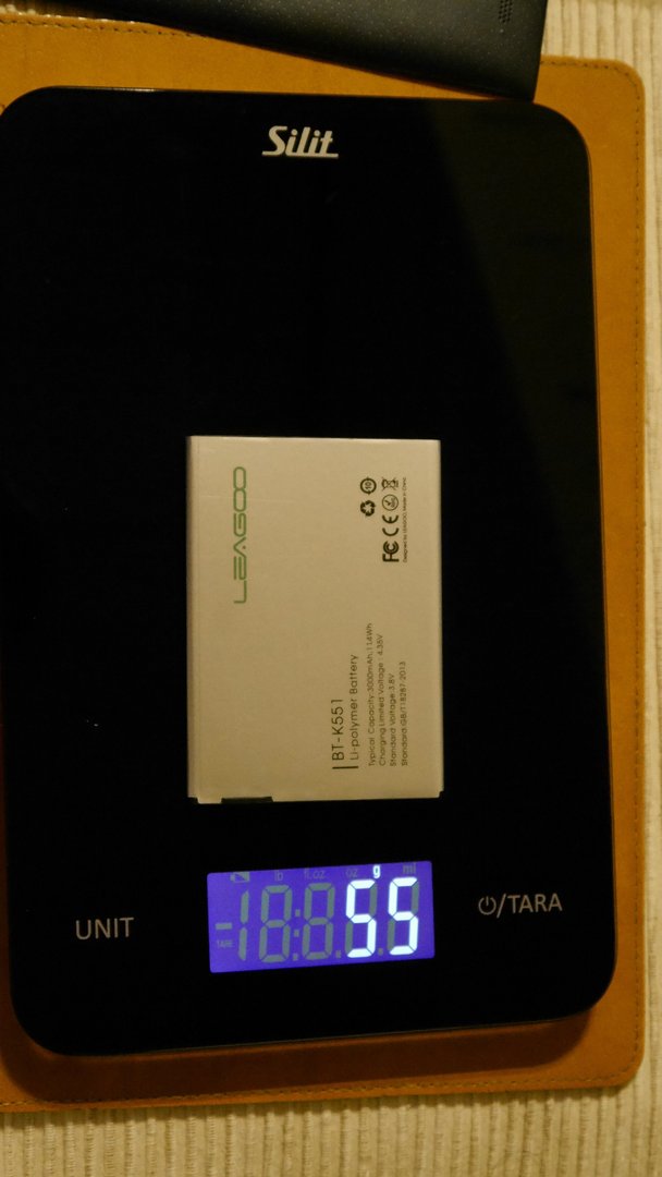

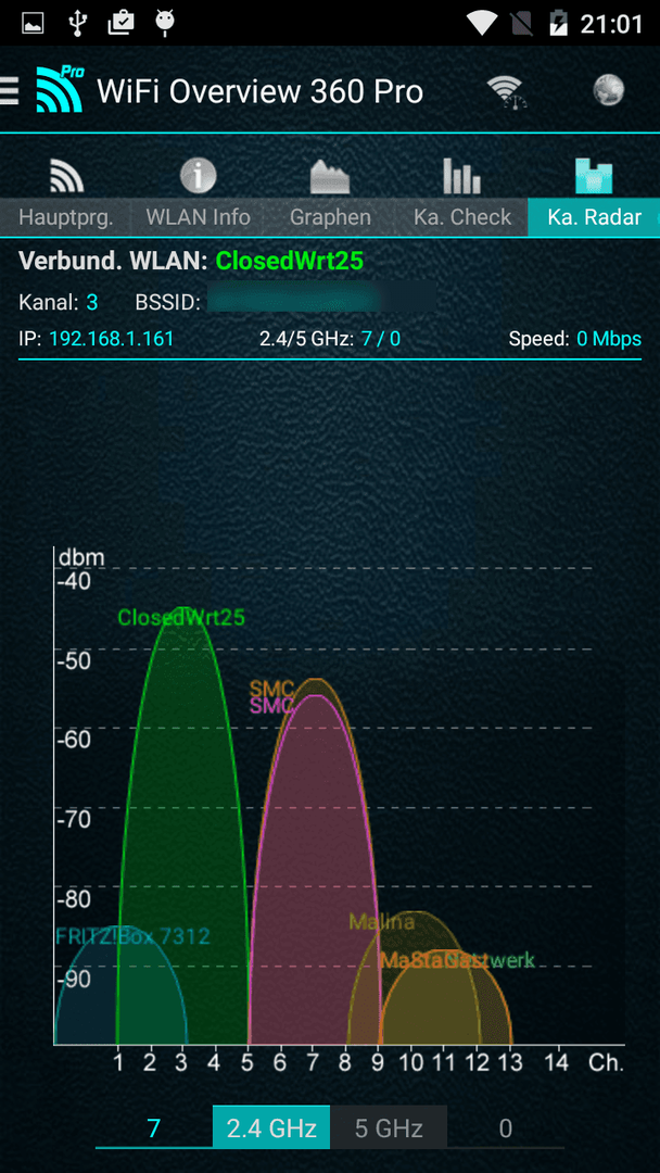

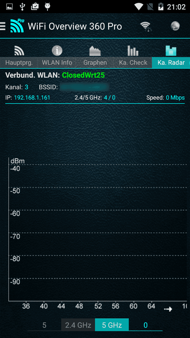

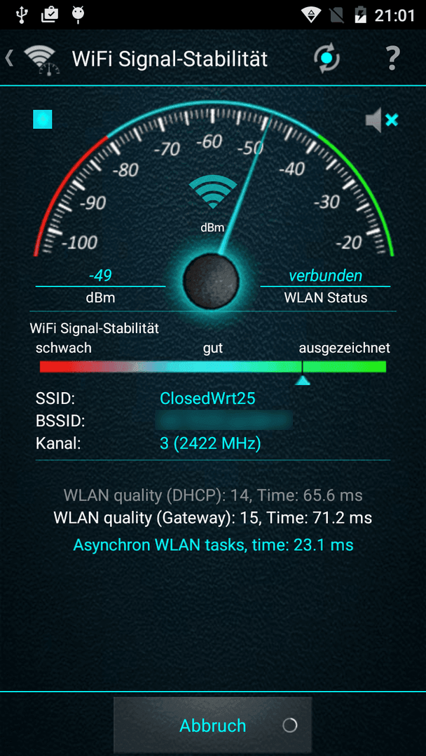

WLAN - gute Empfindlichkeit im 2,5 GHz Bereich - 5Ghz Bereich nicht vorhanden
802.11 b/g/n Standard, funktionsbereit gute Empfindlichkeit im 2,5 GHz Bereich.

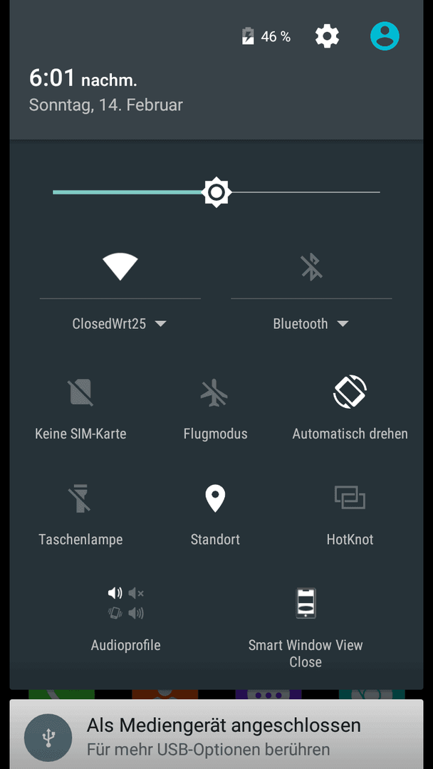

NFC/HotKnot
HotKnot steht zur Verfügung.

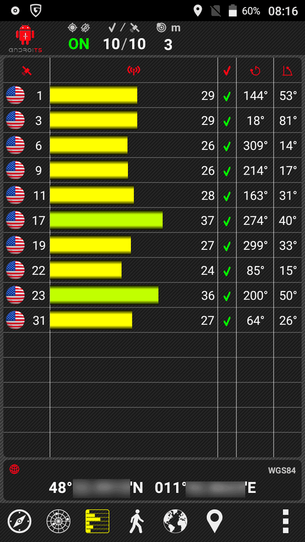

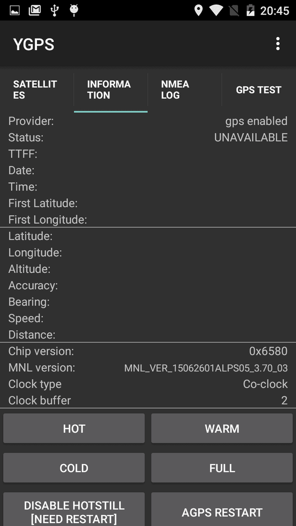

Navigation -- gute Empfindlich- und Genauigkeit, nur ein System
Ein Satellitennavigationssystem (USA) ist einsatzbereit (GPS).

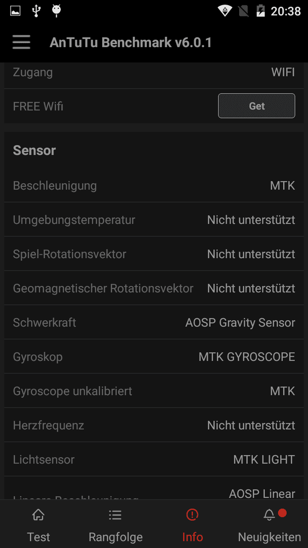

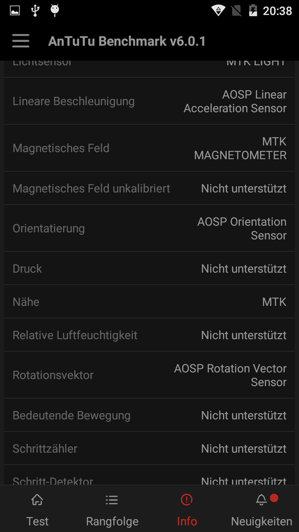

- Lichtsensor
- Näherungssensor
- Beschleunigungssensor
Sprachqualität -- verständlich, Lautsprecheröffnungen an der Rückseite austretend
Die Sprachqualität während des Gespräches ist gut. Ich höre die anderen gut verständlich und die anderen bescheinigen mir ebenfalls gut Verständlichkeit.
Die Klangqualität der Freisprecheinrichtung ist überraschend gut. Diese neigt weder zum „Kratzen“ noch ist diese zu leise.
Audioqualität -- überraschend guter voluminöser Klang des Lautsprechers
Der Lautsprecherklang ist für ein Handy ungewöhnlich gut. Er klingt voluminös. Schließt man ein gutes Headset an, kann man noch mehr Genuss haben, da die Wiedergabequalität auch bei diesem Leagoo hervorragend ist.

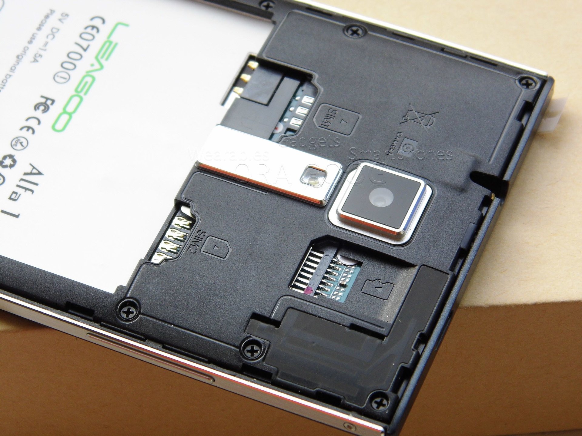

SIM/TF- Schächte -- Konfliktlose Wechseln möglich
Beide Plätze sind 3G fähig. Der Hersteller sichert die Verwendung einer 64GB Speicherkarte zu.

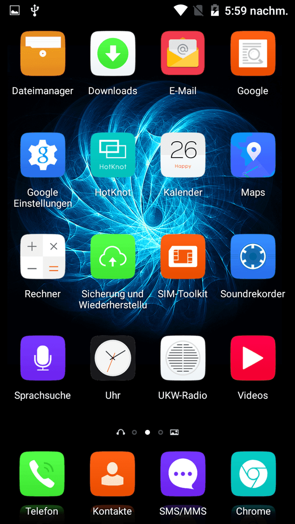

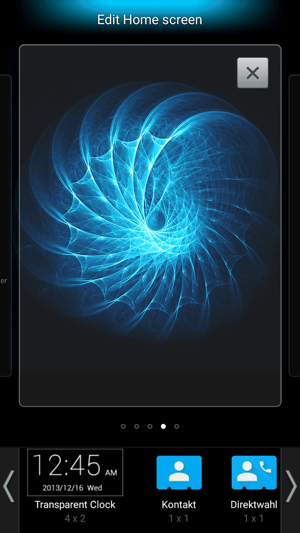

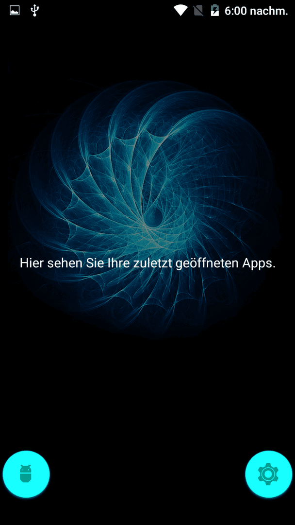

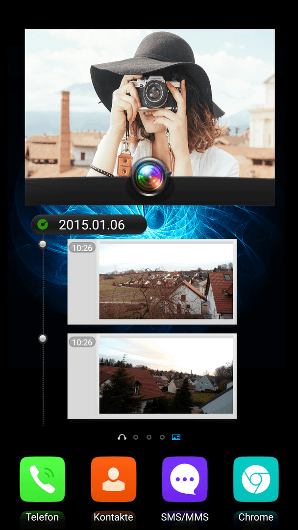

- LEAGOO nutzt ein eigenes User Interface OS v1.1(Android 5.1). Dieses ist im Vergleich zu einer Standard Android Oberfläche nur geringfügig modifiziert und lässt sich intuitiv bedienen.
- Der Launcher mit allen Standardfunktionalitäten vorhanden.
- Google Play Store ist vorhanden und funktioniert "Out of the Box".
- Im Auslieferungszustand befanden sich keine chinesisch sprachigen Apps.
- Die Google Standardanwendungen sind vorinstalliert.
- Der Launcher arbeitet flüssig. Der Touch reagiert immer prompt.
- Ein App Drawer nicht vorhanden.
FM Radio

Kamera -- gut für Schnappschüsse
Die Hauptkamera (Rear Camera) verwendet einen nativ 8MP Sony IMX219 Sensor (F/2.8) verwenden. Die Rückkamera nutzt den gc2755 mit einem nativen 1.9MP Auflösung. Über die verwendete Blende findet man keine Daten.
Die Leagoo Firmware kommt recht gut mit diesen Sensoren zurecht, aber bitte beurteilt selbst.
Bilder Kamera
Meine Bewertung --Lichtstarkes Smartphone und guter Kamera, nichts für Gamer
- Sehr lichtstarkes Display lässt sich auch bei hellem Tageslicht gut nutzen.
- 32-bit SoC Handy mit einem 32-Bit Android 5.1 zum Telefonieren und Nutzung der sozialen Medien ausreichend
- Globale Navigationssatellitensysteme mit 1 System (GPS) mit ausreichenden Empfangspegeln und Genauigkeit

- Gute Empfindlichkeiten auf allen Empfangskanäle (GSM/UMTS/WLAN).

- Metallschienen am Gehäuserand
Was mir nicht gefällt:
- Performance
