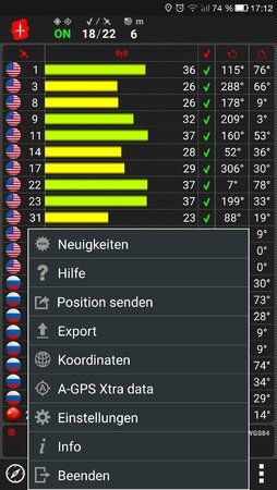

Folgendes tun:
- Androits installieren
- A-GPS Xtra data zurück setzen und neu starten
- 20min unter freier Sicht auf den Himmel liegen lassen
Wenn danach kein Fix vorhanden, dann Werksreset und wiederholen. Achte bitte auf die richtige Zeitzonen Einstellungen des Handys
Wenn diese Hinweise keine Erfolge bringen, Handy zurück senden oder öffnen und die Kontakte der GPS Antenne prüfen und nachrichten.

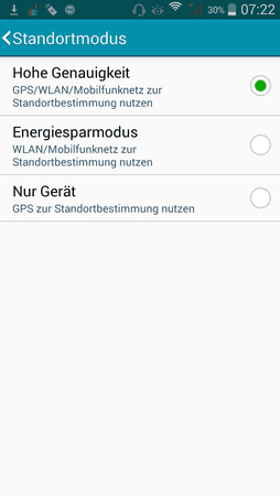

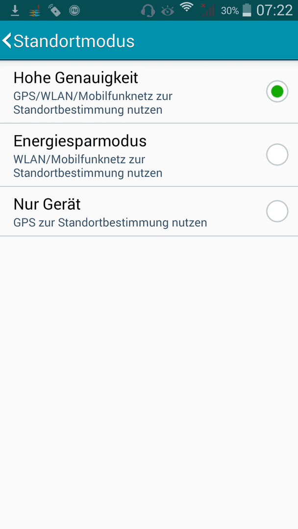

Überprüfe bitte deine Standorteinstellungen.
Sollte etwa so aussehen. (Beispiel) Screenshot_2016-09-27-07-22-04.png Erlaube auch den Zugriff auf den Standort für die Google Apps.
Mein M5 ist genau so eingestellt und in Google Map wird man Standort korrekt angezeigt. aber in der Standart-Wetter-App ist mein Wohnort und die Städte drumherum unbekannt. Die nächstgelegende Stadt, die auch angezeigt wird, ist Seesen, Luftlinie 25 km, gefahren 30 km.
Es scheint, das die App nicht mit Google Map zusammenarbeitet.
