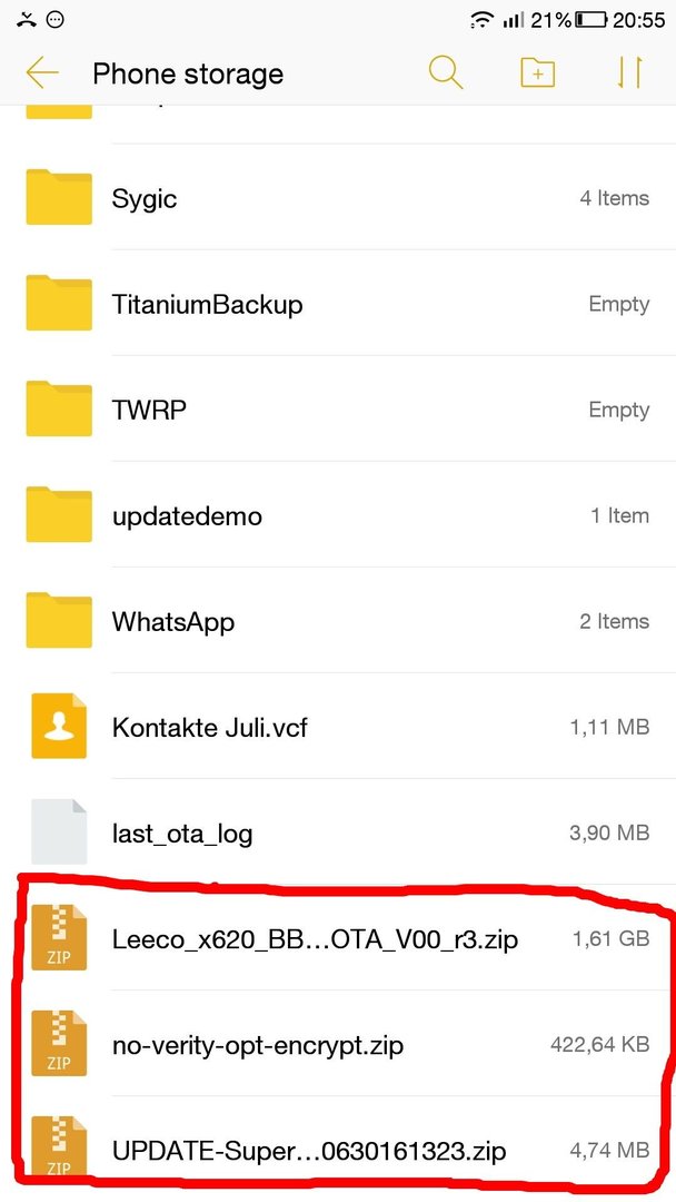

Du musst doch auch ohne PC Anschluss die Datei auf dem Smartphone haben, da schon mal geflasht, die wird ja dann nicht gelöscht.

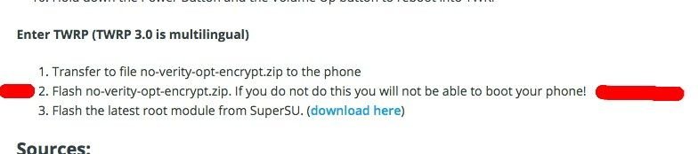

Hast Du denn auch die no-verify-opt zip geflasht? Die sorgt wohl erst fürs problemlose booten...
Siehe Anhang...
Ansonsten sollten diese Dateien auf Deinem Smartphone sein, siehe mein Screenshot.
[doublepost=1469563718,1469563074][/doublepost]Wenn nix geht, versuch noch mal eine Neuinstallation von TWRP mit allen Sachen wie diese no verify zip und SuperSu, ist alles in diesem Download enthalten
MEGA
LeTV Le 2 Root Guide (LeEco Le 2 X620) | ImpressiveDroid
Wichtig ist dann nicht normal zu starten, sondern direkt ins TWRP und dann die no verify zip zu flashen, wie auf der Webseite geschildert.
In der Datei auf Mega ist sogar der MTK Treiber enthalten, also vielleicht zu allererst den installieren und dann weiter machen.
