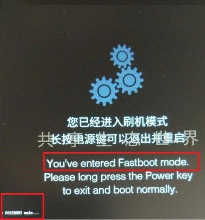

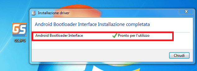

Ich komm nicht weiter als in den fastboot, danach wird mein pro2 der italienischen Anleitung folgend, nicht erkannt und ich kann den adb Befehl nicht ausführen.
PC mit Windows 7, da kommt dann nicht das Fenster mit dem "Driver"

Ansonsten schau mal, wenn du das Telefon im Fastboot mit dem PC verbunden hast, was dir der Windows Geräte Manager anzeigt?
Irgendwas mit einem Ausrufezeichen versehen?
Das Problem liegt definitiv am fehlenden oder fehlerhaft installierten Treiber auf dem PC.
