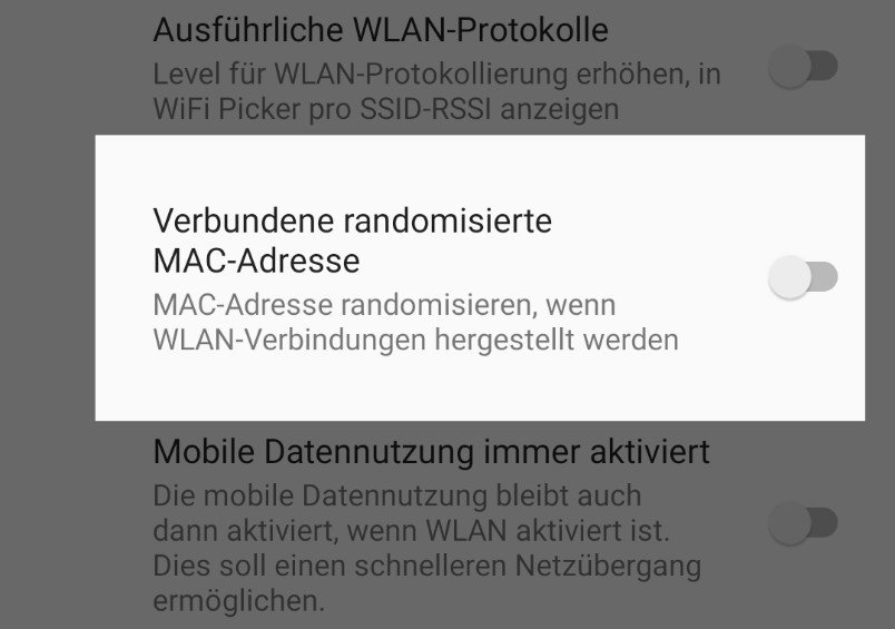

Hat dein Handy in den Entwickleroptionen diese Funktion:
Würde mich interessieren, ob es damit evtl. zusammenhängt.
Ich habe gerade nachgesehen. Das Handy hat diese Option nicht.

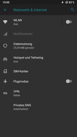

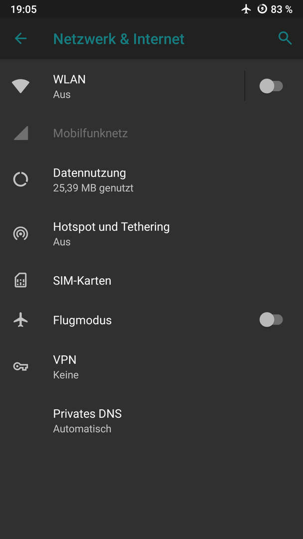

Leider muss ich wieder schlechte Nachrichten überbringen. Ich habe mit der Zeit rumgespielt und diese weiter hochgesetzt.
Was ich gemerkt habe ist, dass der Befehl zwar gesetzt wird aber nur zu Hälfte.
In den Einstellungen ist der Flugmodus, WLAN usw deaktiviert ich habe aber trotzdem den Flieger in der Symbolleiste.
Es ändert sich nur mit einem Klick auf den Flugmodus (der Flugmodus wird aktiviert) und dann nochmal ein Klick damit der Flugmodus deaktiviert wird.
Dann ist wieder alles OK.
Siehe auch Screenshot.
Wenn der Flugmodus zwar als deaktiviert angezeigt wird, aber der Flieger noch in der Statusleiste zu sehen ist, wurde der Broadcast (2. Befehl) nicht ausgeführt.
Du kannst in dem von dir beschriebenen Zustand den 2. Befehl in der Terminalapp ausführen, um zu überprüfen, ob es daran liegt. Dadurch sollte der Flieger oben verschwinden. Klappt es, muss die Zeit weiter hochgesetzt werden. Die App braucht nach dem Boot schon ziemlich lange, um ihre Befehle auszuführen.
