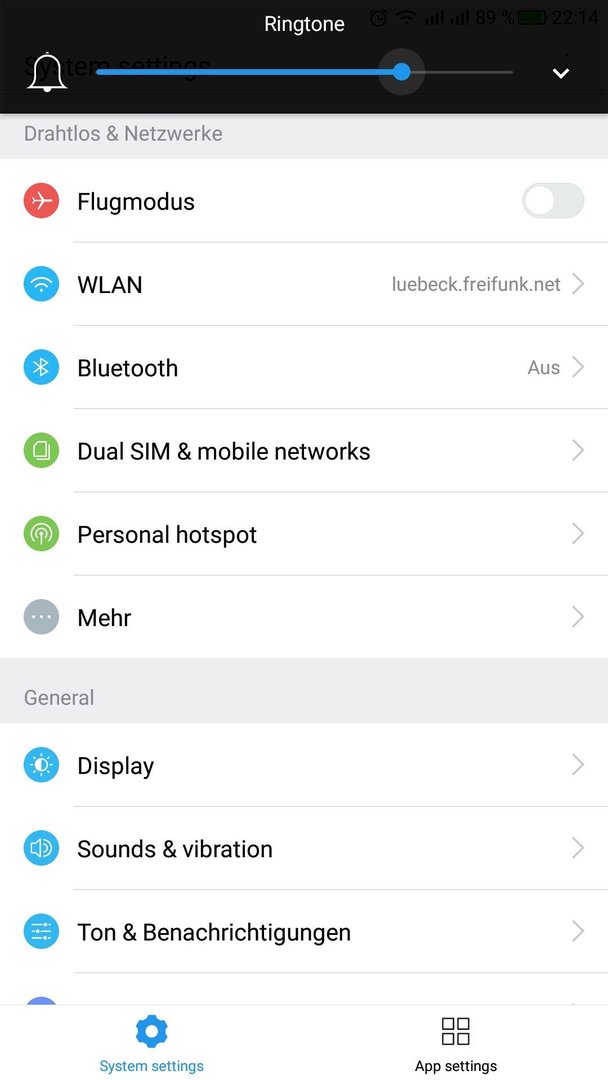

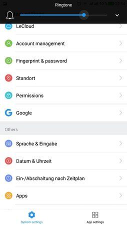

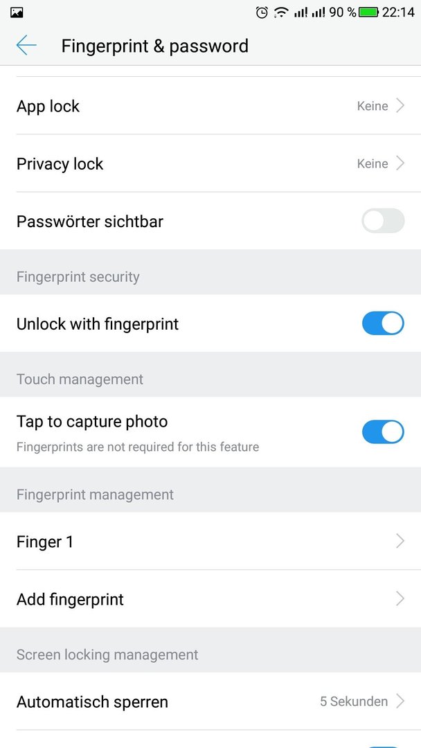

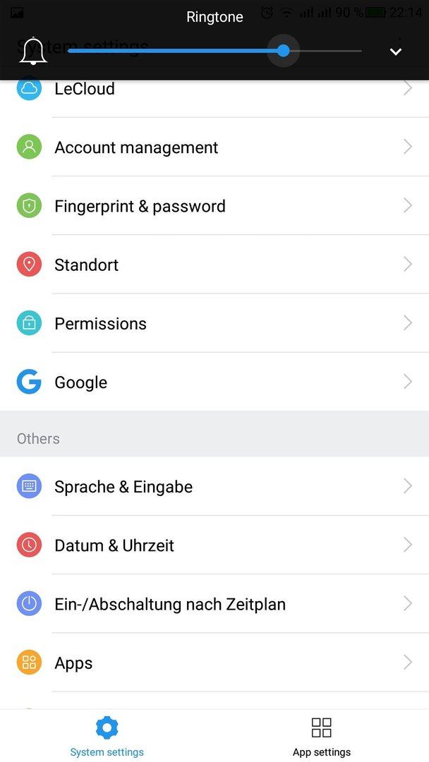

Hab's seid 2 Stunden drauf. Flüssig, bisher keine Bugs gefunden. Die Systemeinstellungen sind aber nicht komplett deutsch.
Screenshot_20170815-221450.jpg Screenshot_20170815-221423.jpg Screenshot_20170815-221408.jpg
Kleine Auswahl.
