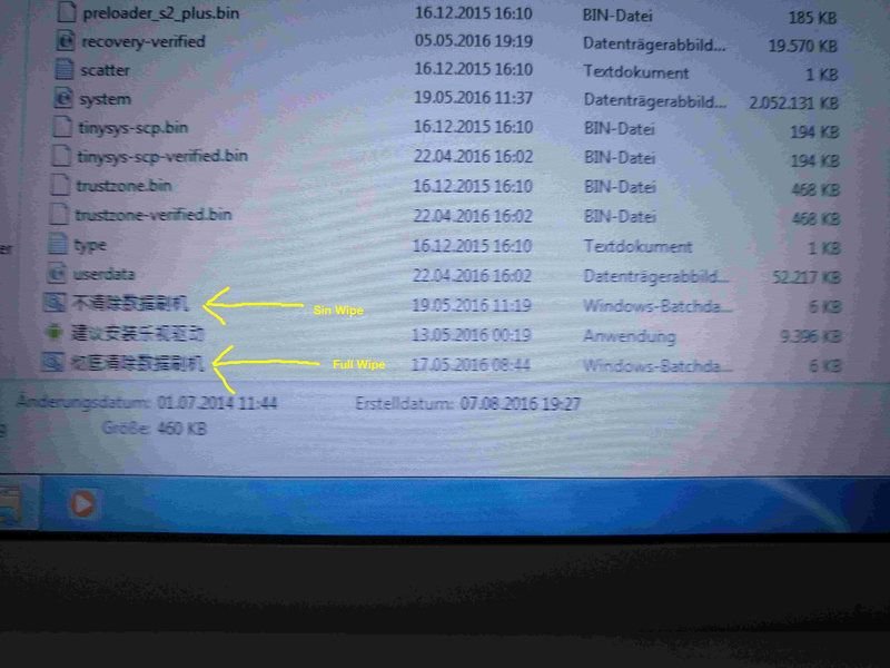

Es gibt auf Letv.re eine "Notfall ROM" die man mit Fastboot flashen kann, wenn nichts mehr geht.
Unbrick ROM (fastboot)
Die erwähnte Datei runterladen,
MEGA
das Telefon in Fastboot an den PC anschließen und dann in der entpackten Datei die recovery.bat anklicken
(das lange Chinische Wort ganz unten, es gibt zwei, beim oberen wird kein Fullwipe gemacht, bei der längeren unten ein Fullwipe.)
Siehe angehängtes Foto.
Den Installationsprozess komplett durchlaufen lassen, bis "End" auf dem PC-Fenster erscheint, dann ist alles erledigt, dauert recht lange, sicherlich 5 Minuten, bis die Installation beendet ist.
Danach ist alles gelöscht auf dem Smartphone und Du hast eine chinesisch /englische 14s mit TWRP und Root.
In TWRP kannst Du dann die Bshuy oder die BB72 16s flashen.
Kann sein, dass die TRWP in chinesisch ist, dann den dritten rechten Button anklicken, oben rechts erscheint dann eine "Weltkugel", dort dann deutsche Sprache auswählen und mit dem rechten Button unten bestätigen.

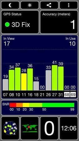

Update auf neue Basis 17s
GPS wird immer besser, 1m hatte ich noch bei keinem Smartphone
