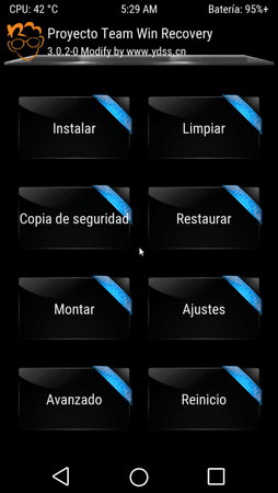

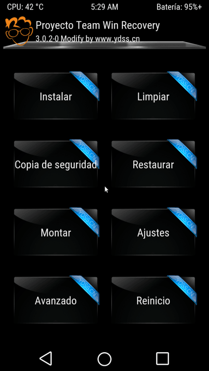

Man braucht eine TWRP der Chinesen, diese Version vom Foto im Anhang.
recovery.img
Lässt sich mit Flashify flashen.
Flashify (for root users) – Android-Apps auf Google Play
Installation:
Zuerst mit der aktuellen ROM die Recovery flashen, das ROM ins Smartphone laden, GoogleInstaller V2 ebenfalls.
Reboot in Recovery, Wipe Data, Cache, Dalvik.
ROM flashen und warten, bis alles installiert ist und neu starten, die Grund-Konfiguration abschließen.
Dann die app Google Installer installieren und öffnen, auf den großen Kreis klicken und warten, kann recht lange dauern, bis alle Teile für die Gapps installiert werden, zwischendurch muss man ein paar mal einzelne Komponenten "abnicken", dass man App XX installieren will.
Danach hat man einen funktionierenden AppStore.
Download des Googleinstallers
recovery.img
Installation:
