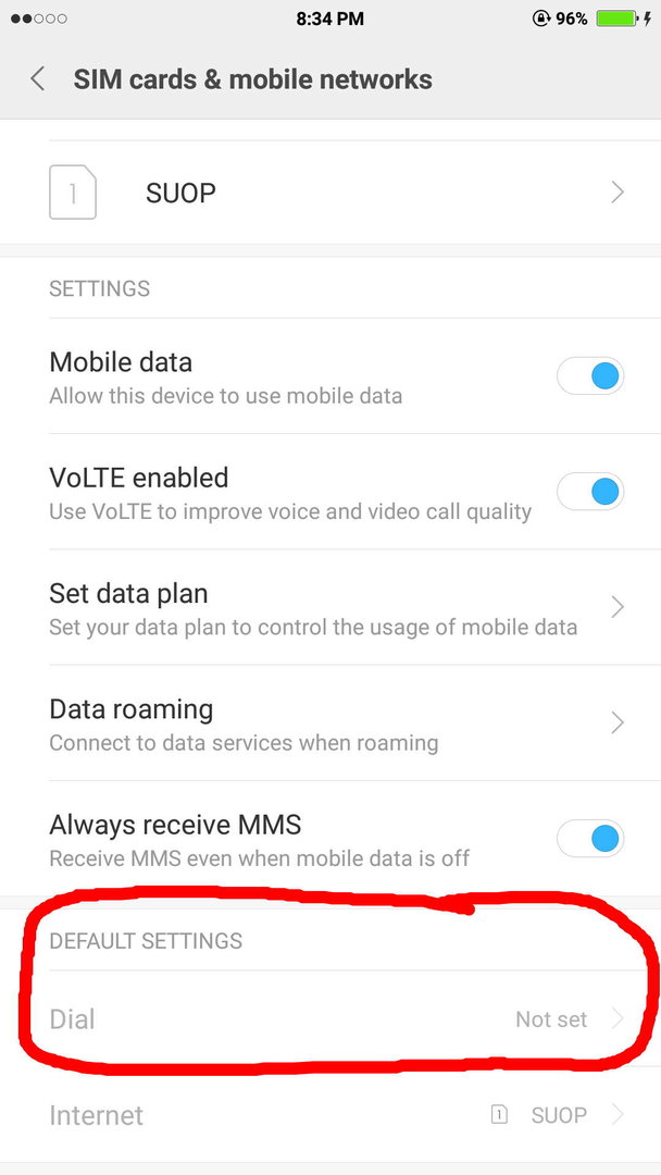

Mist, bei mir funktionieren Anrufe nicht, weder raus noch rein.
Bei den Einstellungen steht auch "nicht festgelegt" und ist in grau, also nichts zu verändern.

Es gibt eine neue Version, ich lade sie mal runter und teste, ob die Telefonfunktion damit funktioniert.
Funktioniert, aber nicht zu 100%, Fingerscanner funktioniert nicht immer, außerdem wird das Smartphone recht warm, habe ich bei anderen noch nie in dem Maße beobachtet.
