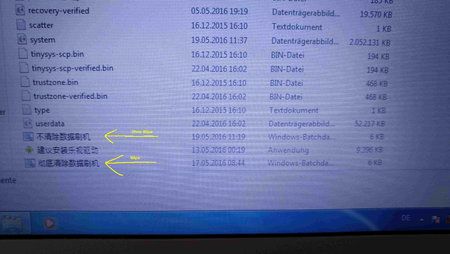

Die Datei HEXCNFN5601304221S anklicken
Es öffnet sich ein Fenster mit allerlei Dateien, wichtig ist die letzte "recovery bat" ganz unten, langes Chinesisches Schriftzeichen.
Siehe angefügten Screenshot.
Das darüber ist auch eine recovery bat, macht aber keinen Wipe, ist also in diesem Fall nutzlos.

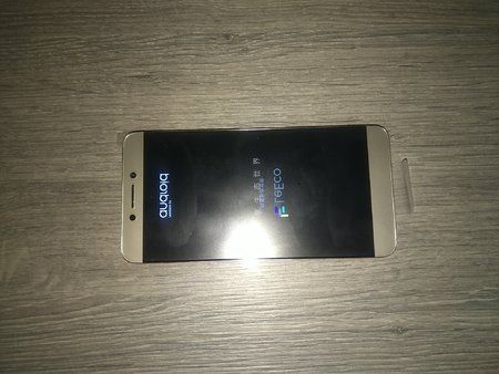

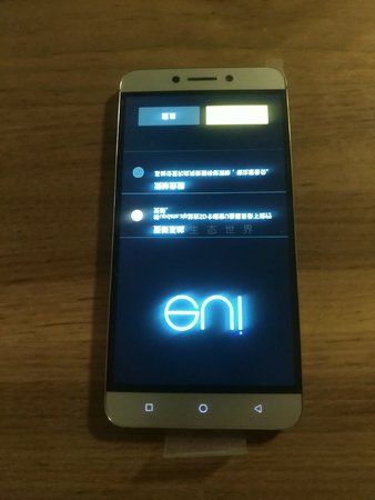

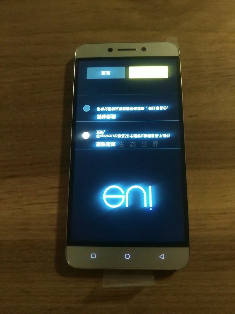

Ich habe Sie heute ausprobiert, aber nun ist die Bildschirmanzeige 180 grad auf den Kopf gestellt, und die Schrift auch noch spiegelverkehrt.
Und der Touchscreen reagiert auch nicht mehr. Ich komme noch ins fastboot, jedoch ist die auch spiegelverkehrt und auf den Kopf gestellt.
Ich komme auch ins Recovery nur kann ich es nicht bedienen.
Weiß nicht mehr was Ich machen soll. ??

Bin jetzt mit meinem Latein am Ende, ich kann zwar übers fastboot die unbrick-Rom flashen,
nur das diese halt Spiegelverkehrt und über Kopf ist. Ich habe die Rom auch nochmal neu runtergeladen um auszuschliesen das beim Download was schiefgelaufen ist.
Und Ich schaffe es auch verschiedene Recoverys (Stock und auch TWRP) via fastboot zu flashen, nur das hilft mir auch nicht
da der Touchscreen nicht richtig reagiert.

Hallo, ich habe hier momentan ein Leeco X626 hier liegen mit genau dem gleichen Phänomen wie das Gerät von Mikeshop. Erst hatte es diesen besagten Red Light brick, welchen ich mit Hilfe diverser Anleitungen und dem Sp Flashtool wieder beseitigen konnte und nun ist alles Spiegelverkehrt.
Hat irgendjemand eine Idee?
