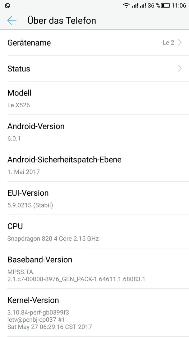

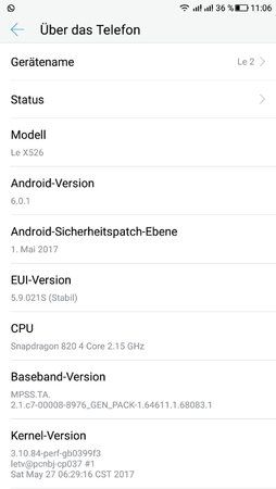

Ich selber habe das gleiche Modell und darauf habe ich die EUI 5.9.021S darauf.
