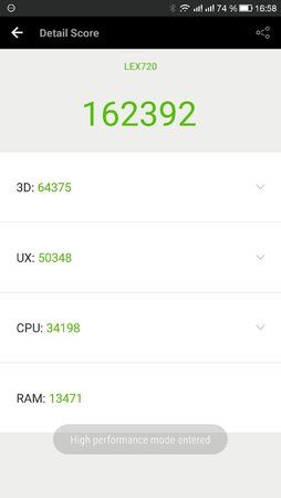

Also für mich hat sich dieses Update wirklich gelohnt.
Akkuverbrauch von heute früh 5:30 Uhr bis jetzt 21 % verbraucht bei 1,5 Stunden im Netz surfen.
25 min telefoniert.
3 -4 mal E-Mails abgerufen und einige WhatsApp Nachrichten empfangen und versendet.
Ich habe kein Root und System ist trotzdem größtenteils in Deutsch.
[doublepost=1478620726,1478619697][/doublepost]Und Antutu 162392

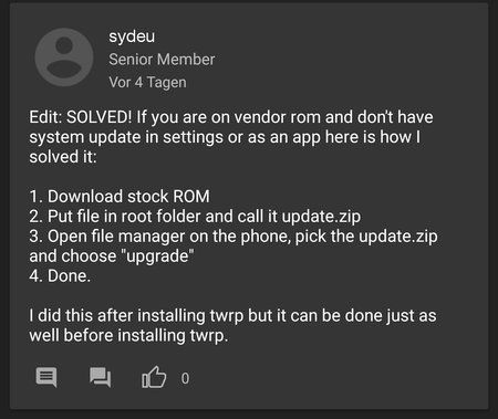

Kann mir jemand sagen wie ich die Shop Rom Update? Da gibt es den Menüpunkt Update nicht.
Empfohlen ist, die SHOP-ROM zu ersetzen, weil man nicht weiß, was die noch alles beinhaltet.
Und wie ersetze ich die Shop-rom :)
Kann jemand ne kleine Anleitung dafür posten wäre echt nett ;-)

Es ist eigentlich ganz einfach die Rom zu ersetzen. Ich hab es nach einer kleinen Anleitung aus dem xda Forum gemacht.
1. Firmware runterladen
2. In "update.zip" umbenennen
3. In das Hauptverzeichnis des Telefons schieben
4. Mit dem Dateimanager die Datei anwählen und "Upgrade" wahlen
und schon wird die Firmware installiert.
So wie ich das gelesen habe, ist hat die LEX720 Version schon einen geöffneten Bootloader. Ich hatte keine weiteren Änderungen vorher vorgenommen (also kein Root, TWRP, ect...)
