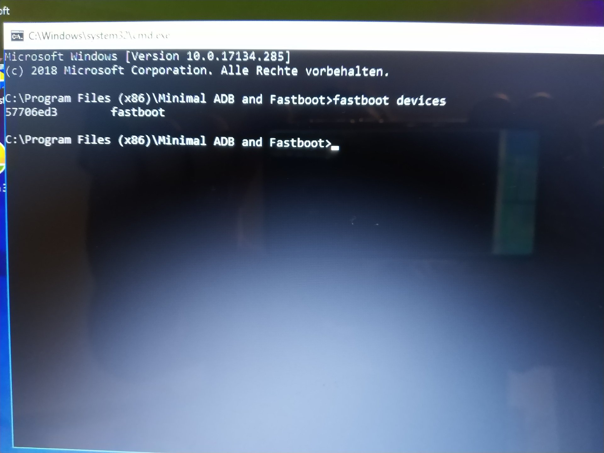

[doublepost=1537209673,1537209083][/doublepost]Wenn du am PC die fastboot.exe startest kannst du zur Kontrolle den Befehl -
adb devices
eingeben.
Dann Sollte eine Nummer kommen und dahinter fastboot stehen wie z. B.
57704ed8 fastboot
Siehe Foto
Ansonsten wenn dein Gerät nicht erkannt wird bleibt die Zeile leer nach Eingabe von fastboot devices
[doublepost=1537209810][/doublepost]Im Geräte Manager wird das Gerät im Fastboot-Modus als
Android Phone - Android Bootloader Interface
angezeigt
