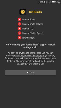

Mein Ergebnis
Also ich weiß nicht ob dieser Test wirklich aussagekräftig ist?
Ich kann manuell fokussieren und ich kann auch ISO manuell einstellen.
Kannst du in RAW fotografieren? Das wäre mir am wichtigsten. Wenn ja, kannst du das Original dann hochladen?
Raw ist nicht möglich
