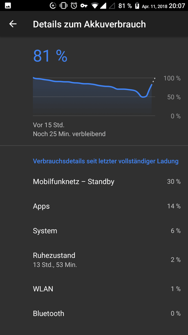

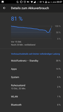

Eventuell doch ein "Hardware Defekt"? Versuch doch mal so eine accu cell test app. Eventuell hat der einen Hau ab...dann hilft diese ganze NFC Optimiererei nichts. Ich komme über den ganzen Tag mit meinem X722 und habe abends immer zwischen 50-70% Akku übrig. Ich mache auch nicht allzu viel am Handy. 5 h zocken sind aber auch schon eine Menge, viel mehr wird kein Handy-Akku hergeben. Da wird ja alles belastet, was Akku ziehen kann.
Schau auch mal im System, was bei dir Akku zieht und poste einen Screenshot.

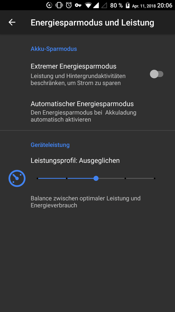

[meine ROM: aicp, Einstellungen siehe Screenshot]

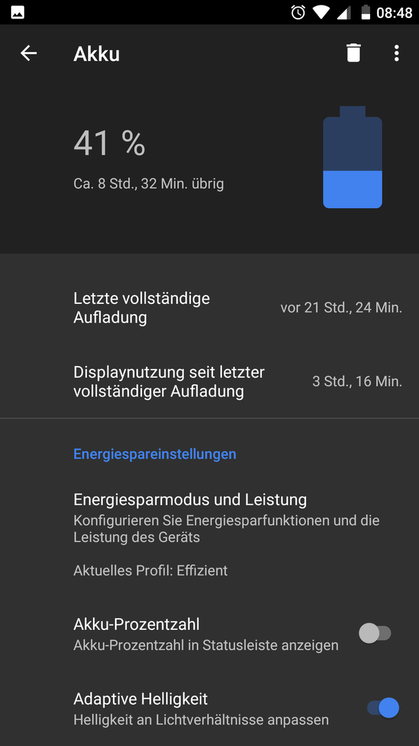

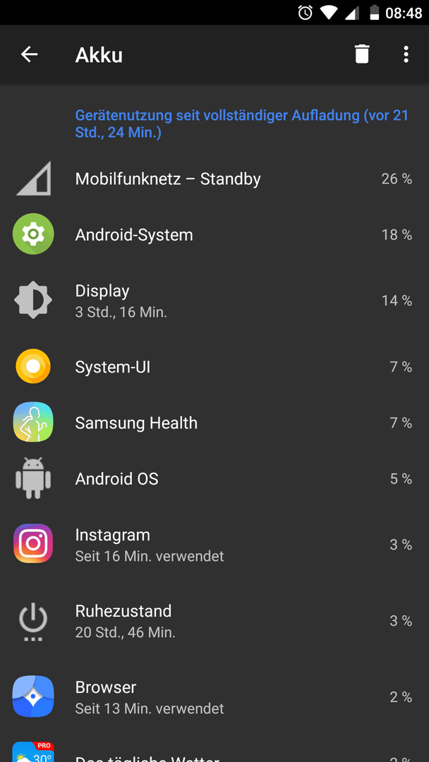

Ich habe langsam auch den Anschein das es eine Hardware Angelegenheit ist. Kannst du eine gute app für sowas empfehlen?
Zum Ladestand gestern Abend gegen 18 Uhr hatte ich auf 83 % geladen war dann bis 23 Uhr Unterwegs und hatte davon vielleicht eine Stunde das Handy benutzt (Musik hören und whatsapp) und ich war bei 43 %. Als ich morgens aufgewacht bin war ich bei 18 % und dann hatte ich es morgens noch bis 50 % aufgeladen und jetzt kann ich schon wieder beim schrumpfen zugucken. Normal scheint dieses verhalten ja nicht zu sein. :confused2:
Die Statistik die das Handy beim Akkuverbrauch auswertet scheint mir allerdings auch ein bisschen falsch zu liegen zumindest was die Displaynutzung angeht, das passt irgendwie vorne und hinten nicht.
- AccuBattery für´s Monitoring.
- Akku Profil bitte mal auf Ausgeglichen umstellen.
- Telefon Test - (Phone check) mal installieren und laufen lassen.
Leider kann man den Akku nicht optisch auf Verbeulungen anschauen, deshalb musst du mal schauen, ob Spannungssprünge vorhanden sind. Vllt ist eine Zelle des Akkus kaputt. Passieren die Akkuverluste sprunghaft? Bei mir gehen die Prozente einzeln runter und sind ähnlich aufgeteilt. Bei alten Handys gehen z. B. die letzten 20 % oft schneller "leer".

Also habs auf ausgeglichen gestellt und es ist jetzt ein wenig besser geworden.
