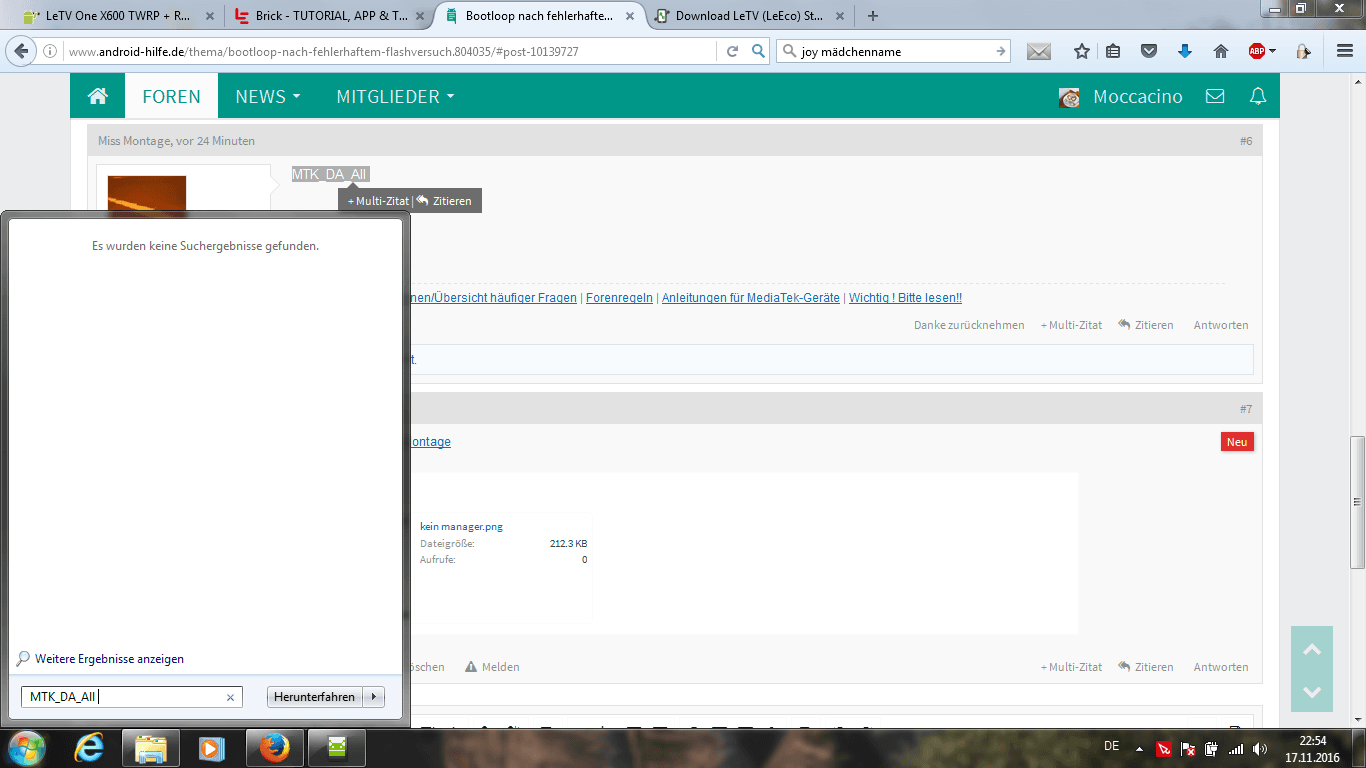

Welchen Downloadagenten soll ich nehmen? @Miss Montage
MTK_DA_All
Reaktionen: Mocha
gibts nicht @Miss Montage

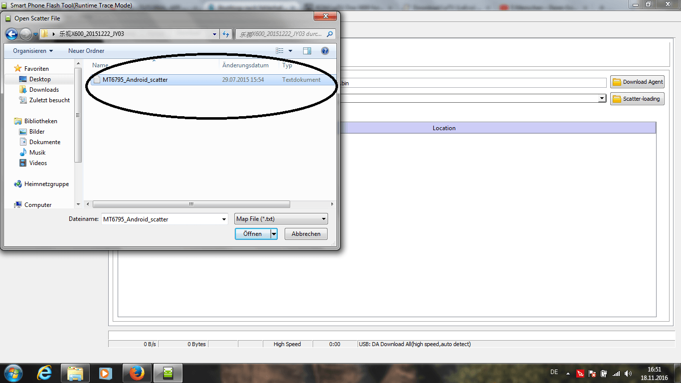

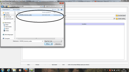

nützt mir nix, wenn ich den scatter nehme gibts ne Fehlermeldung.Den Ordner umsonst geladen @Miss Montage
ich muss den scatter aus einem anderen ordner nehmen
Welche Fehlermeldung erhältst Du zu welchem Scatterfile? Dem aus dem Needrom-Download?
genau, den kann ich nicht benutzen

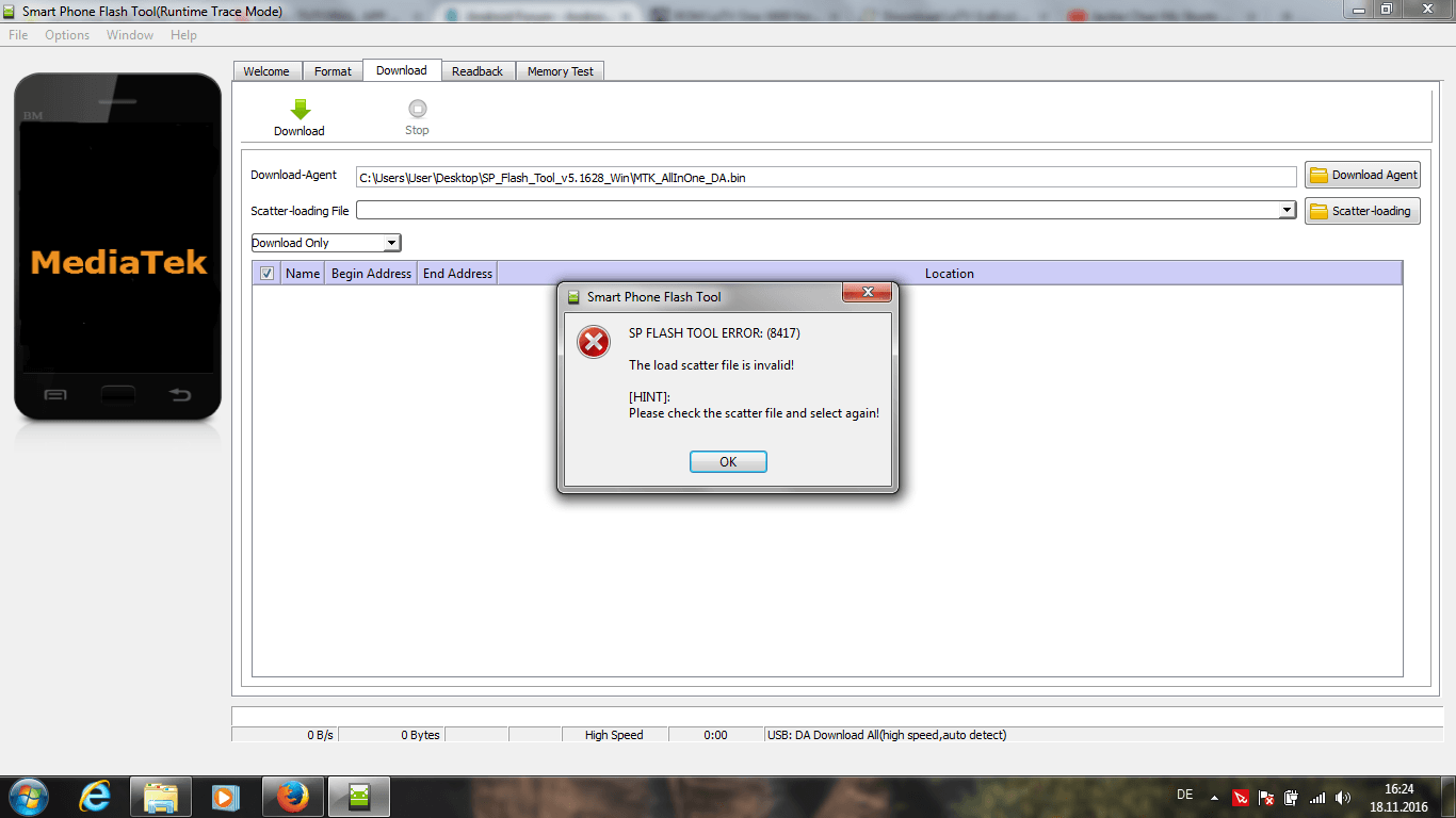

Wie lautet die Fehlermeldung konkret?
sieh selbst @Miss Montage

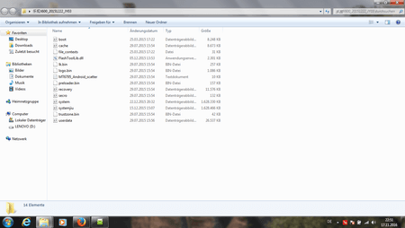

Du hast ja auch noch kein Scatterfile geladen :rolleyes:. Du findest es dort, wo Du den Download-Agenten gesucht hast, siehe Dein Screenshot weiter oben...
hab ich definitiv, schau mal
Hmm, seltsam. Hast Du schon versucht, die chinesischen Schriftzeichen und Leerzeichen aus dem Ordnernamen zu entfernen? Könntest Du das Scatterfile auch hochladen?
okkk, darauf muss man ertmal kommen...
Schriftzeichen rausgenommen und scatterfile wird erkannt O_o
