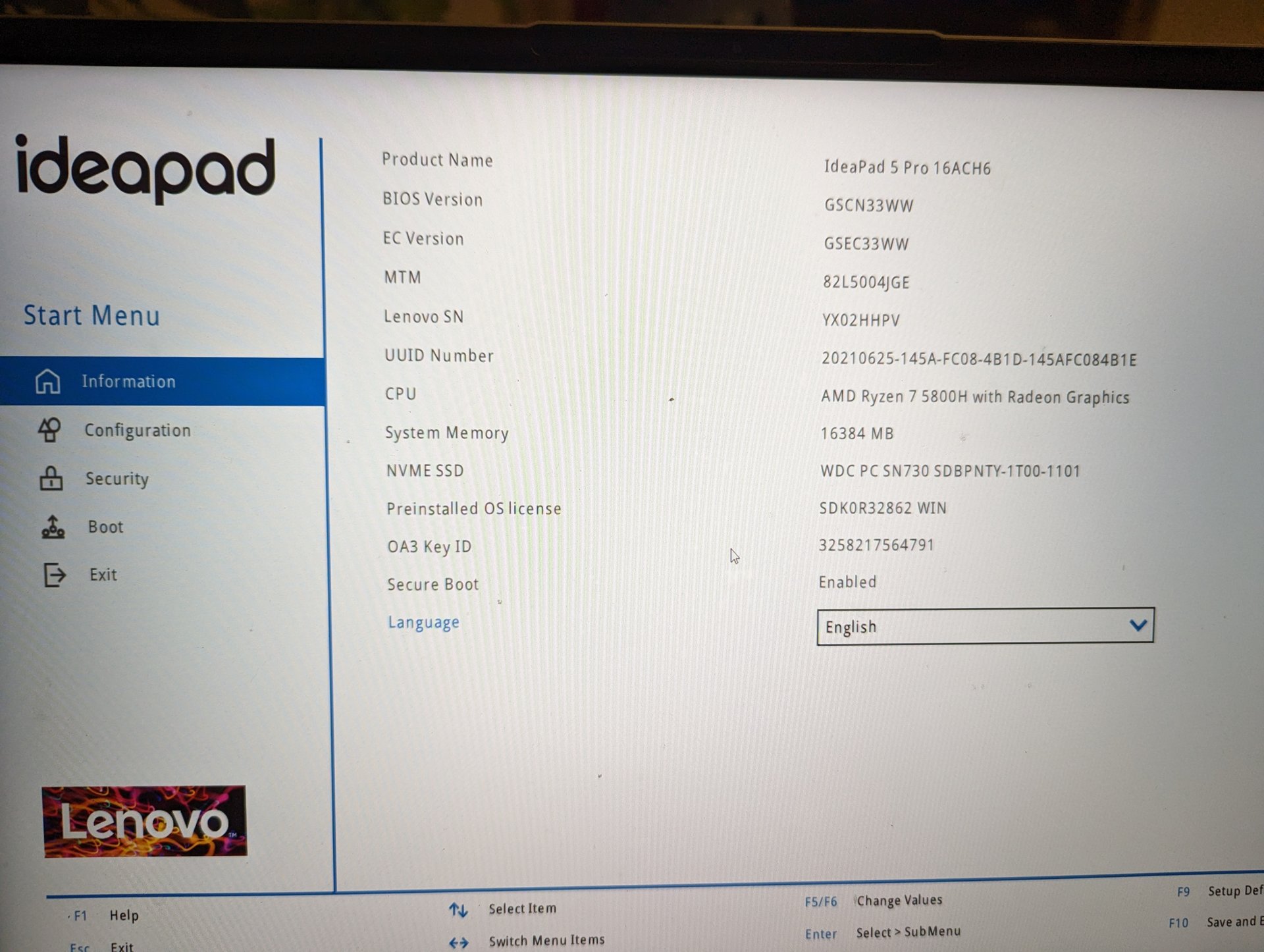

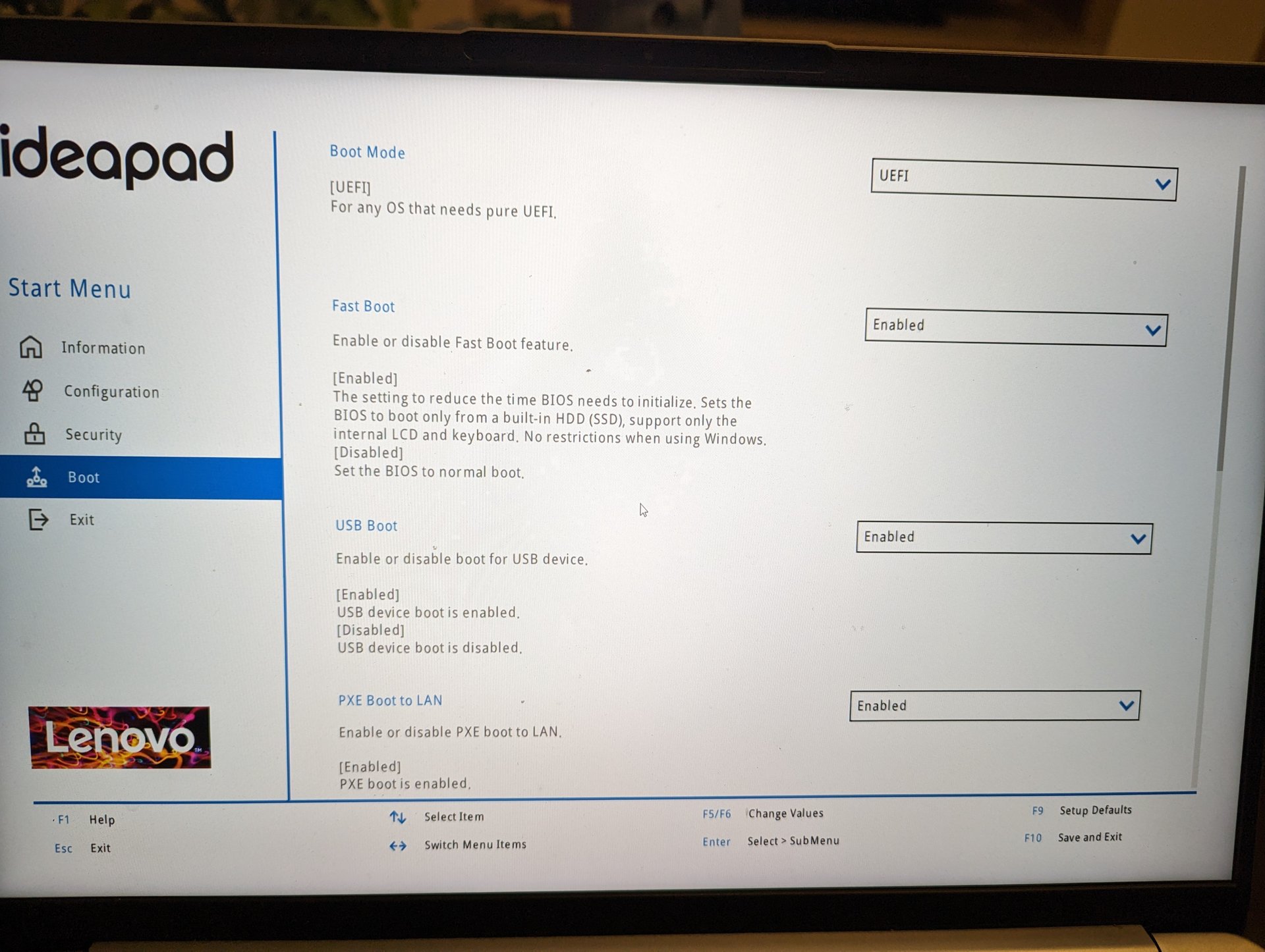

Hallo, ich habe das Ideapad 5 Pro.Nach einem Treiberupdate startete es sehr langsam.Brauchte so zwischen 8 Minuten und 20 Minuten.Ich habe versucht Windows zurücksetzen.Dies gelang nicht, da der automatische Start abgebrochen wurde.Ich habe mir die Reparatursoft von Lenovo heruntergeladen.Ich schaffe es aber nicht von dem USB Stick zu booten.Kann mir jemand sagen, wie ich die Reihenfolge ändern muss bzw. kann.Finde da im BIOS nichts.

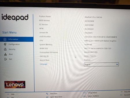

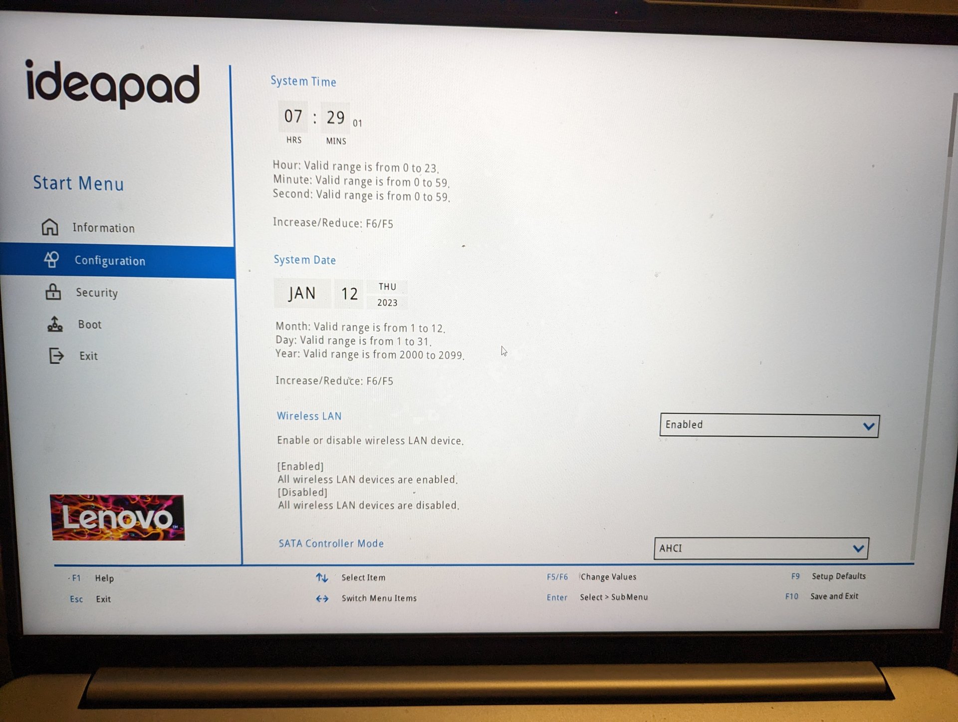

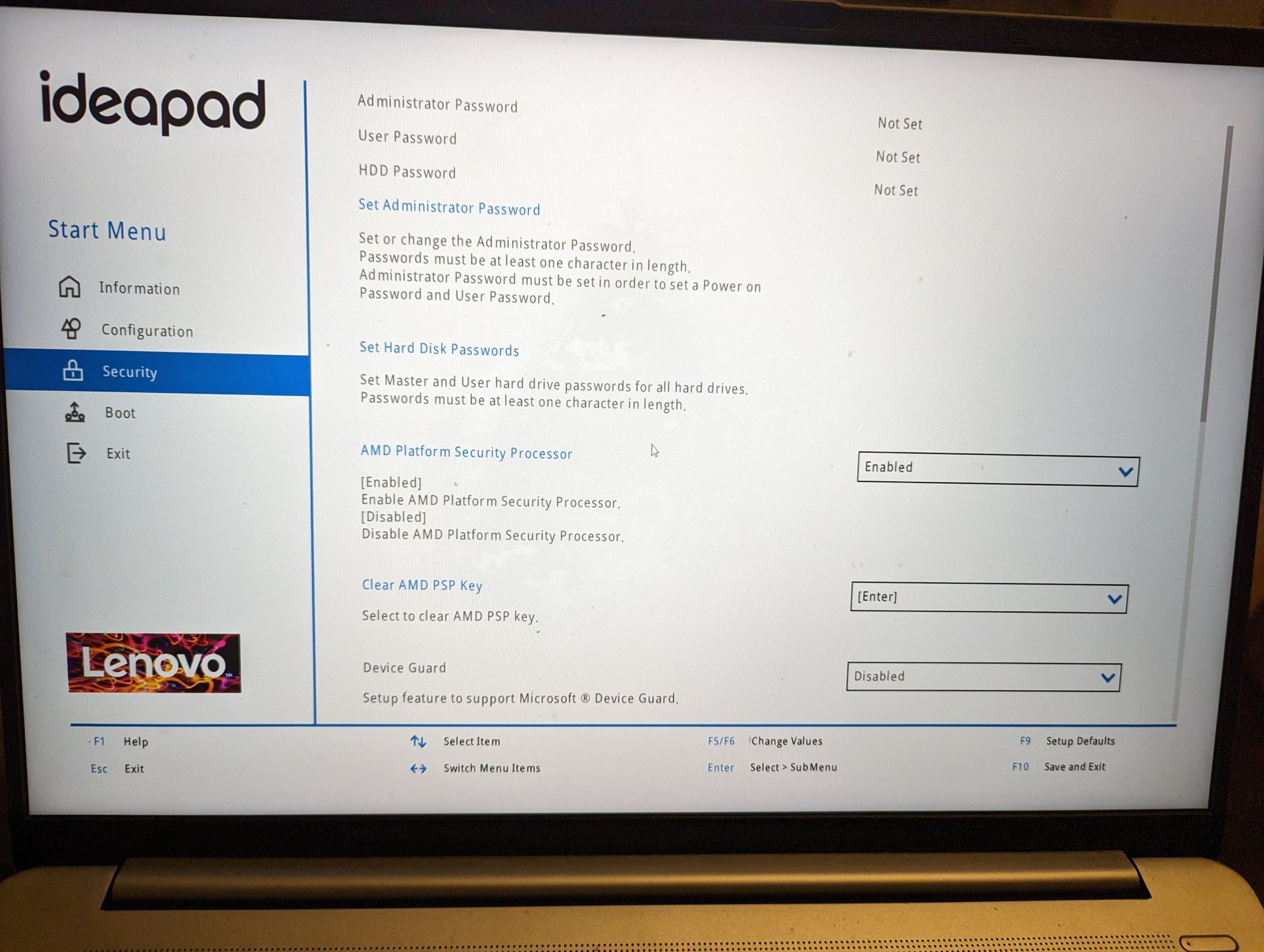

Ansonsten schaut es so aus

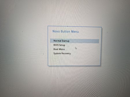

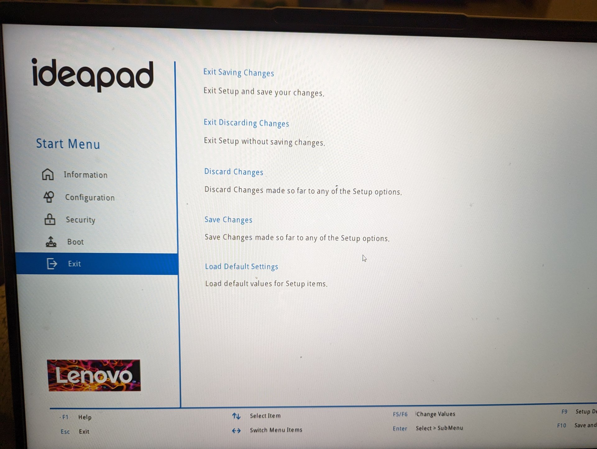

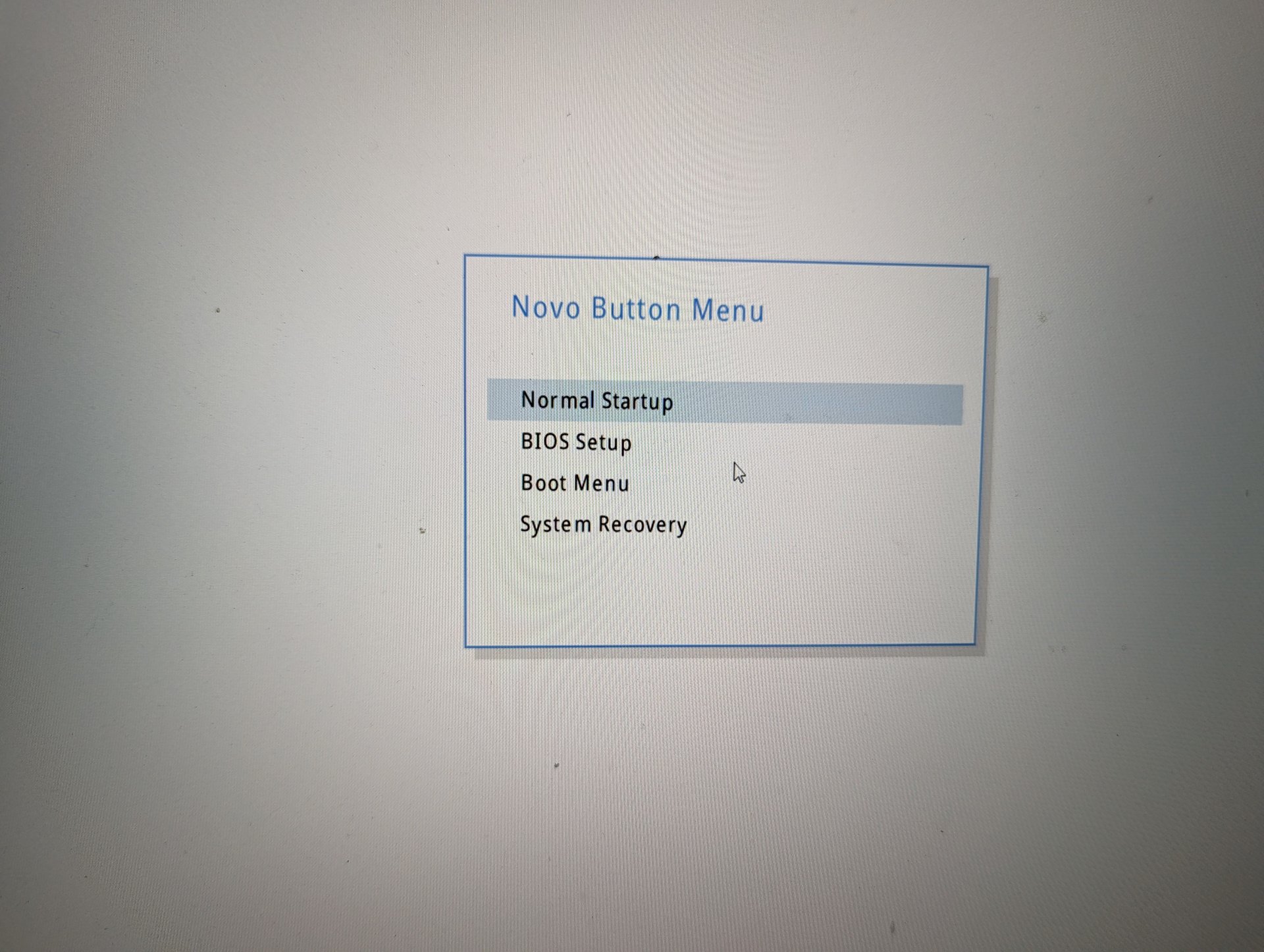

@wedras Im 2. Screenshot "Boot Menu" öffnen.

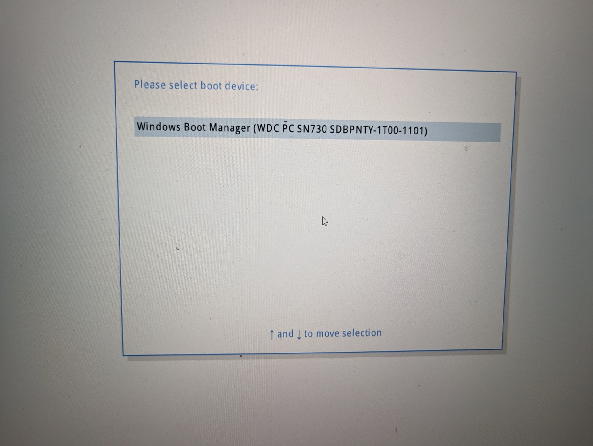

Habe ich gemacht und da erscheint kein USB sondern nur siehe Foto und wenn ich darauf klicke lande ich wieder in einer Endlosschleife

@wedras Der USB-Stick ist drin? Ist der auch wirklich bootfähig?
Was ist denn mit "System Recovery" im 2. Screenshot? Was heißt, Windows startet nich? Was passiert genau, wenn Windows starten soll?

@wedras Du brauchst keine Reparatursoftware von Lenovo. Du brauchst ein Installationsimage von Windows und das kommt auf den USB-Stick. Da hast du alle Tools, um Windows reparieren zu können. Ansonsten kannst du es darüber neu installieren.

@chrs267 , vielen Dank für die Hilfe.Der USB Stick hatte einen Defekt, mit einem neuen hat es dann funktioniert
