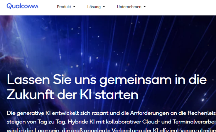

Die Domain existiert derzeit nicht mehr :)
Keiner kann sie daher erreichen - egal welches Gerät
Wireless Technology & Innovation | Mobile Technology | Qualcomm

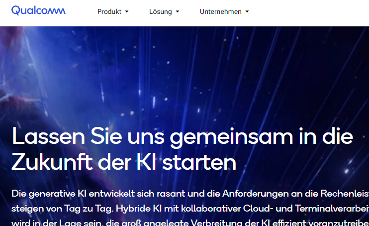

... und schon ist sie wieder zu erreichen : 12:09 Uhr

Die Seite ist mittlerweile wieder online ...
(Zum Test , einfach den Link anklicken)
http://www.qualcomm.cn/generate_204
