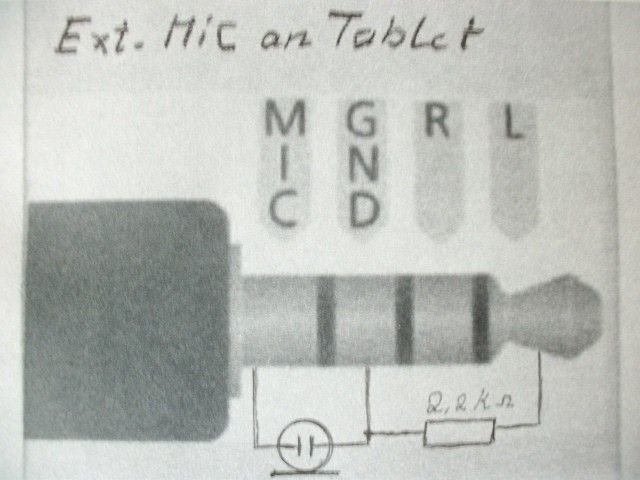

Der Anschluß eines externen Microfons welches am Smartphone LG430 einwandfrei funktioniert ist am S7322 erfolglos / fehlgeschlagen. Worin besteht der Unterschied zwischen den Geräten, ein Smartphone-Headset wird jedoch erkannt!?

Normal würde ich sagen, das die Geräte generell nur für Headsets gedacht sind. Was für ein Microfon willst du anschliessen???
Hallo Dodger, hier ist die Lösung! Habe ich an völlig anderem Ort gefunde!!
A Ext-Mic an Tablet.jpg us dem Schaltungsbild kannst Du / Ihr den Aufbau ermitteln, das Microfon ist ein super empfindliches Kondensator-Mic.
So auch hier meine kurze Abschluß-Erklärung: durcheinander bringen wollte ich hier eigentlich nichts, statt dessen brachte ich die Lösung
selber ein.
Habt Alle Dank für Eure Bemühungen! Für mich ist dieses Thema nun gelöst u. somit abgeschlossen.
