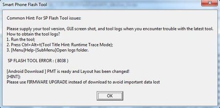

Nun zu mein nächstes Problem:
Ich wollte zuerst das obige ROM (P780_S125-130529) flashen, es kam eine Meldung irgendwas mir Firmware, dann alles von vorne aber jetzt "Firmware-Upgrade" es hat wie in allen Anleitungen erklärt wird zur ende geflasht dann kam die grüne Kreis, Flash-Tool beendet, Gerät getrennt, neu gestartet ooo es startet mit "Lenovo Logo" oder will starten geht aber nicht weiter, ganz unten steht"
-TOOL DL image Fail!
-uboot is blocking by dl info!
wenn ich normal über Download Flashen will, dann kommt diese Fehler Meldung (siehe bitte das Bild)
Jetzt stehe ich hier und weiß nicht mehr weiter?
Dankeschön schon mal für eure Hilfe!

Der 8038 Flash Tool Fehler hatte mich kürzlich auch zur Verzweiflung getrieben, das mit nem Rom, was ich schon erfolgreich geflashed hatte.
Rechner Neustart und schon lief es, lag wohl irgendwie am USB-Treiber.

vor dem Download oder Upgrade das Häkchen setzen:
EDIT:
Wie es mit der 125 er ist weiß ich nicht, die 135er ließ sich bei mir nur über Firmware Upgrade installieren nicht über Download.
Hallo blur,
danke das hat wunderbar geklappt!
Bei mir sowohl 125er als auch 135 über Firmware Upgrade durchgeführt.
