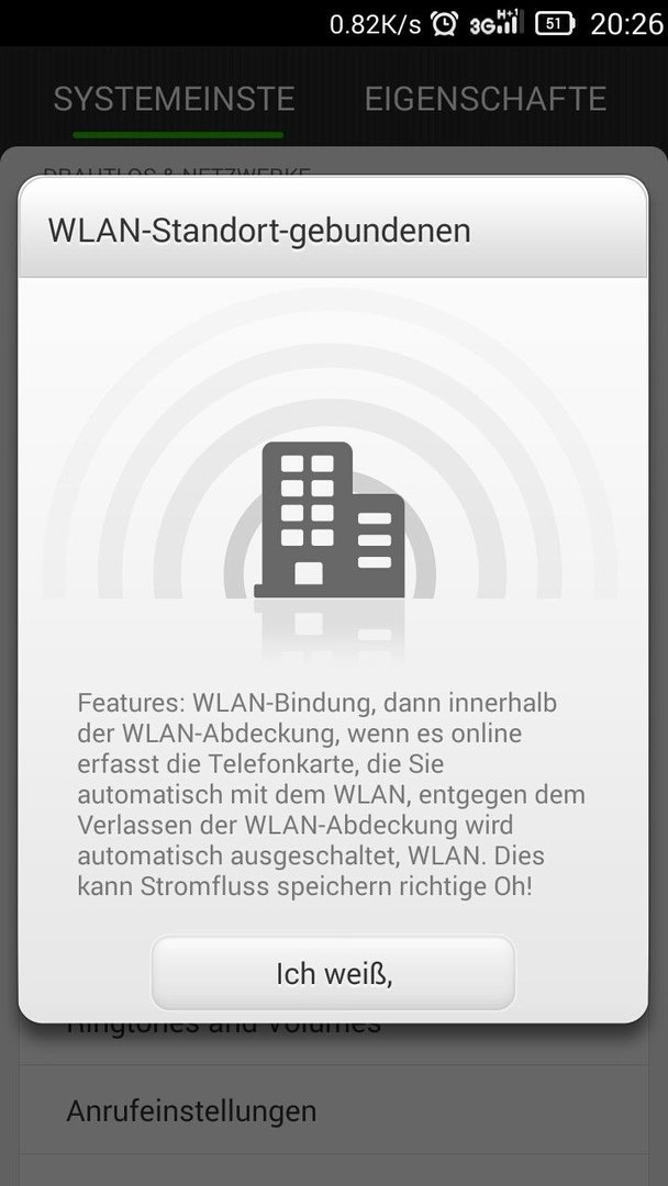

Als kleine Aufheiterung hier mal eine typische Übersetzung :thumbup:
