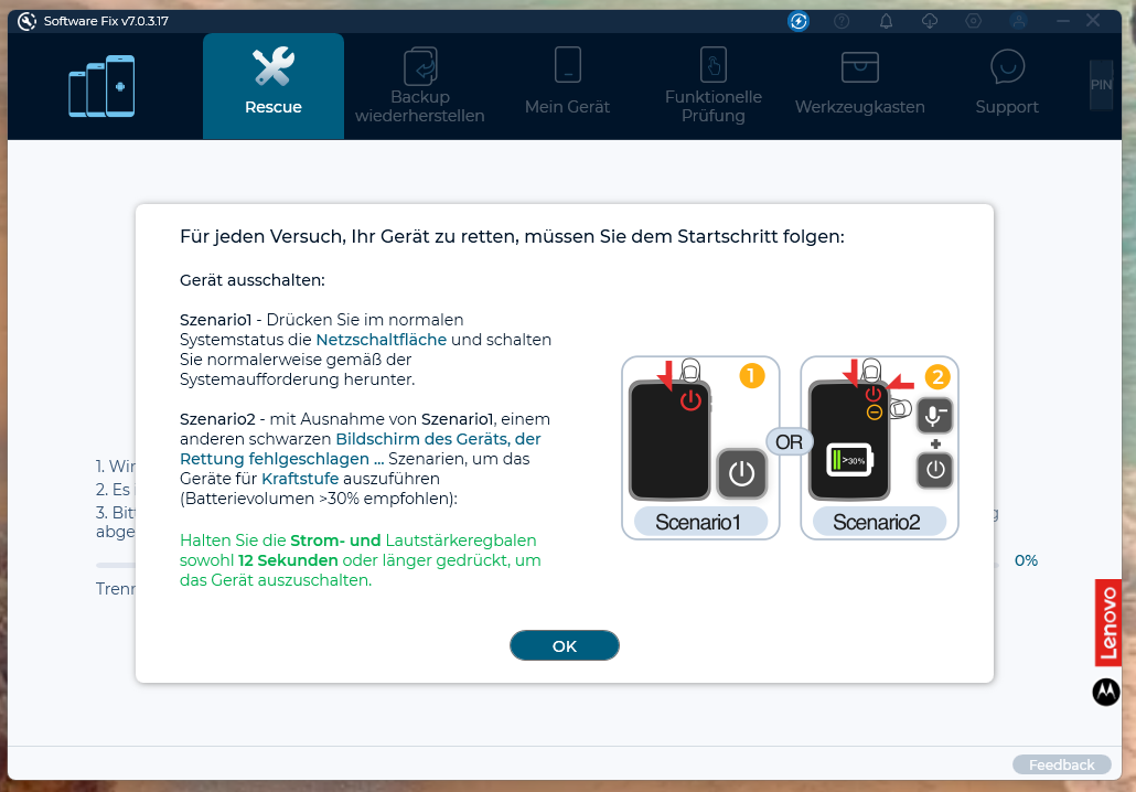

Habe das Gerät mit der Lenovo-Software "Software Fix (Rescue and Smart Assistant)" auf die neueste Android Version flashen können.
ALLE DATEN GEHEN VERLOREN. Also, vorher retten.
In Kurz:
Runterladen (Link ist oben im Thread) bei #8, installieren
USB-Debugging über die Entwickleroptionen freischalten
Per USB-Kabel mit dem PC verbinden
Auf "Rescue" gehen und die Seriennummer von der Rückseite des Gerätes eingeben z.b. "HBLAFASEL"
Die Lenovosoftware hat mir dann die neueste Firmware auf den PC runtergeladen und entpackt
USB-Kabel trennen
Tablet mit POWER und Lautstärke "-" runterfahren
Laustärke "+" und "-" gleichzeitig gedrückt halten und dabei das USB-Kabel wieder in den PC stecken
Warten!!! (Ca. 8 Minuten)
Es gibt keine verläassliche Fortschrittsanzeige, nur eine Zeitanzeige, die vorwärts zählt.
Wenn fertig, bootet das Tablet von alleine wieder.
HTH!
Das ist natürlich nicht die Lösung für die Leute, die auf eine alte Version von Android zurück wollen....

Habe mein Gerät nun auch mit der Lenovo-Software aktualisiert.
Es wurde gleich Android 14 installiert.
Wollte laut Anleitung den Weg über Punkt "5.2.2.2 USB Debugging Mode Rescue" gehen.
Das Gerät wurde per USB erkannt und Android wurde als ZIP heruntergeladen und entpackt.
Aber zum Starten des Rescue hat die Software gezickt.
Es kam immer die Meldung, dass nur ein Gerät angesteckt sein darf.
Am PC waren aber sonst nur USB-Geräte wie Hubs, Maus, Tastatur, Monitor, Bluetooth, Headset angesteckt.
Als habe ich es so gemacht, wie oben beschrieben.
Zum Glück hat @01000010 beschrieben, wie man das Gerät wieder anstecken muss.
Das konnte ich nämlich in der Software nicht mehr sehen, weil der Dialog sofort weitergesprungen ist.
Das könnte man besser lösen.

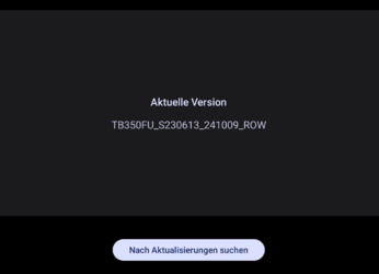

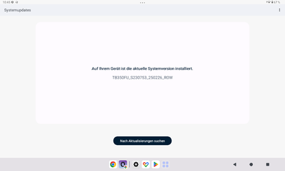

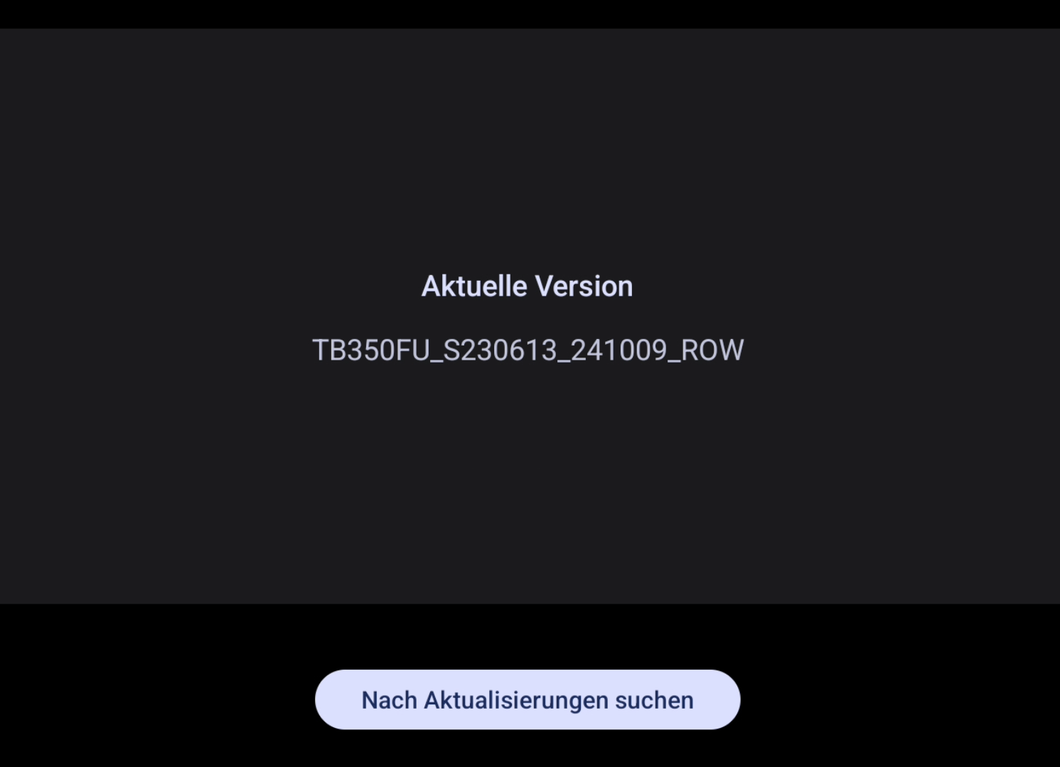

01000010 schrieb:
"Seit kurzem will das Gerät das Update TB350FU_SXXXXXX_XXXXXX_XXX installieren.
Welches Update genau?
Bei mir wurde als letztes das Update TB350FU_S230753_250226_ROW installiert.
Es ist im Moment kein Neueres verfügbar.

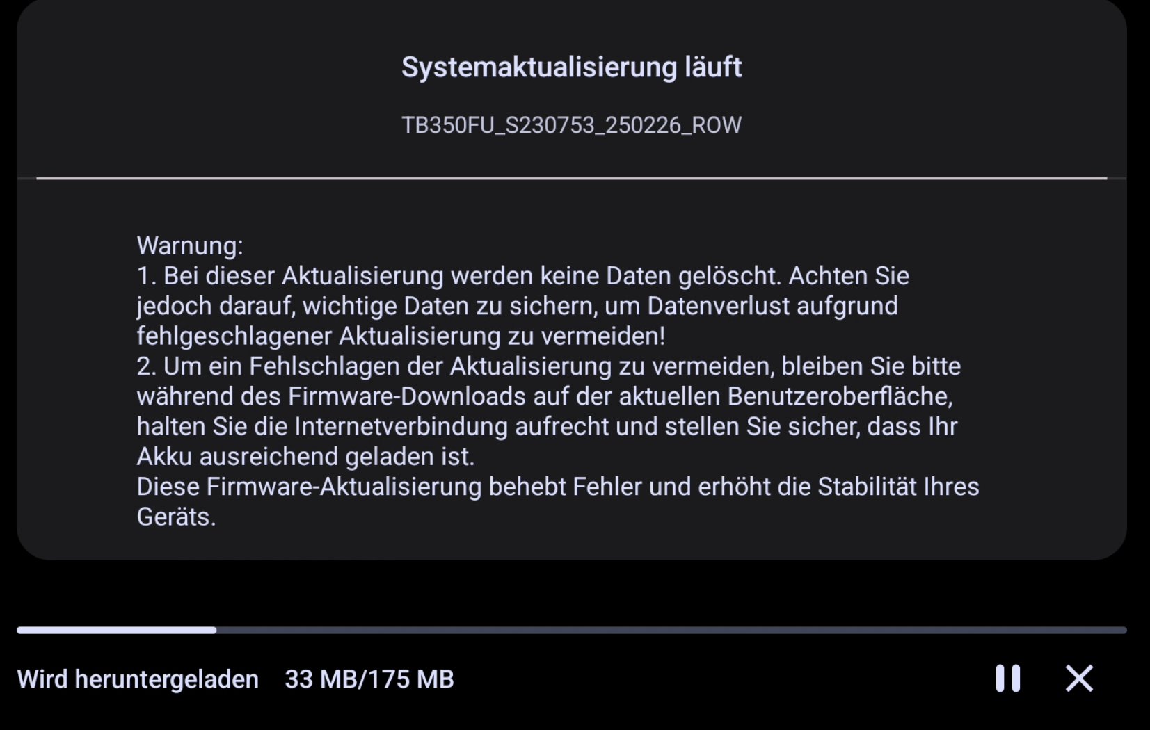

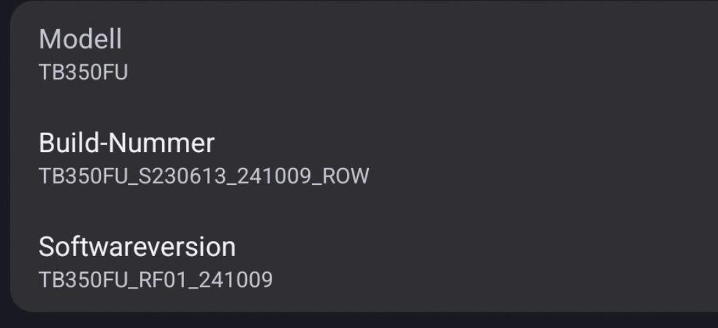

Dann kommt "Anwendungen werden optimiert".
Und dann wieder das:
Und dann wieder vor vorne, endlos...
Dass das Update bei dir geklappt hat, merkwürdig.

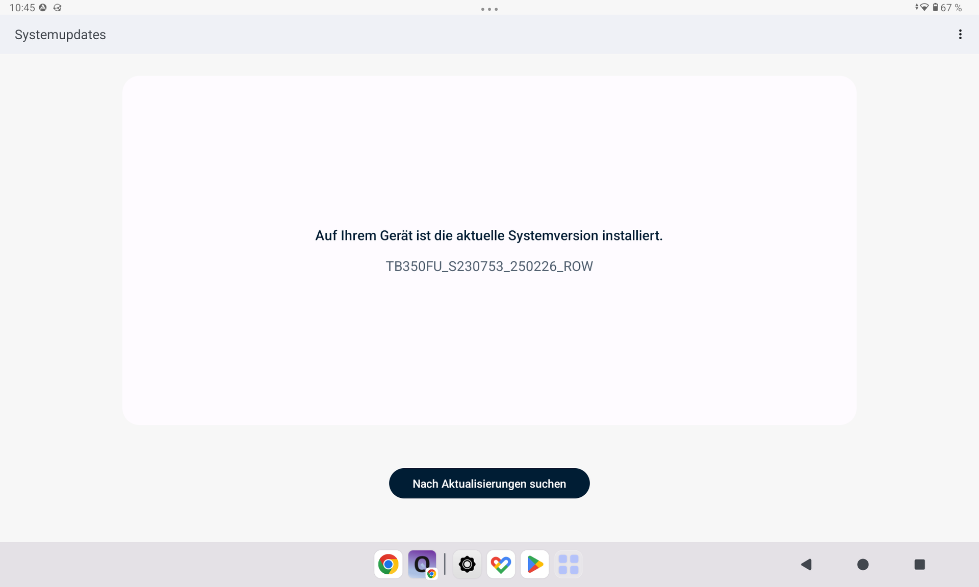

Ja, ist schon merkwürdig.
Vor allem, weil es beim letzten Update TB350FU_S130417_240327_ROW wohl bei vielen/allen gezickt hat.
Das Update TB350FU_S230753_250226_ROW wurde bei mir vor einiger Zeit automatisch installiert.
Irgendwann habe ich das Lenovo aufgeklappt und in der Benachrichtung wurde ein Neustart verlangt, um das Update abzuschließen.
