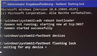

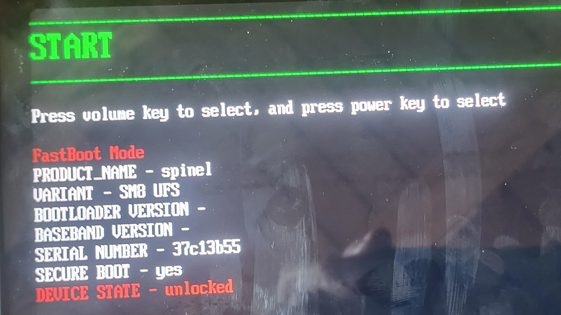

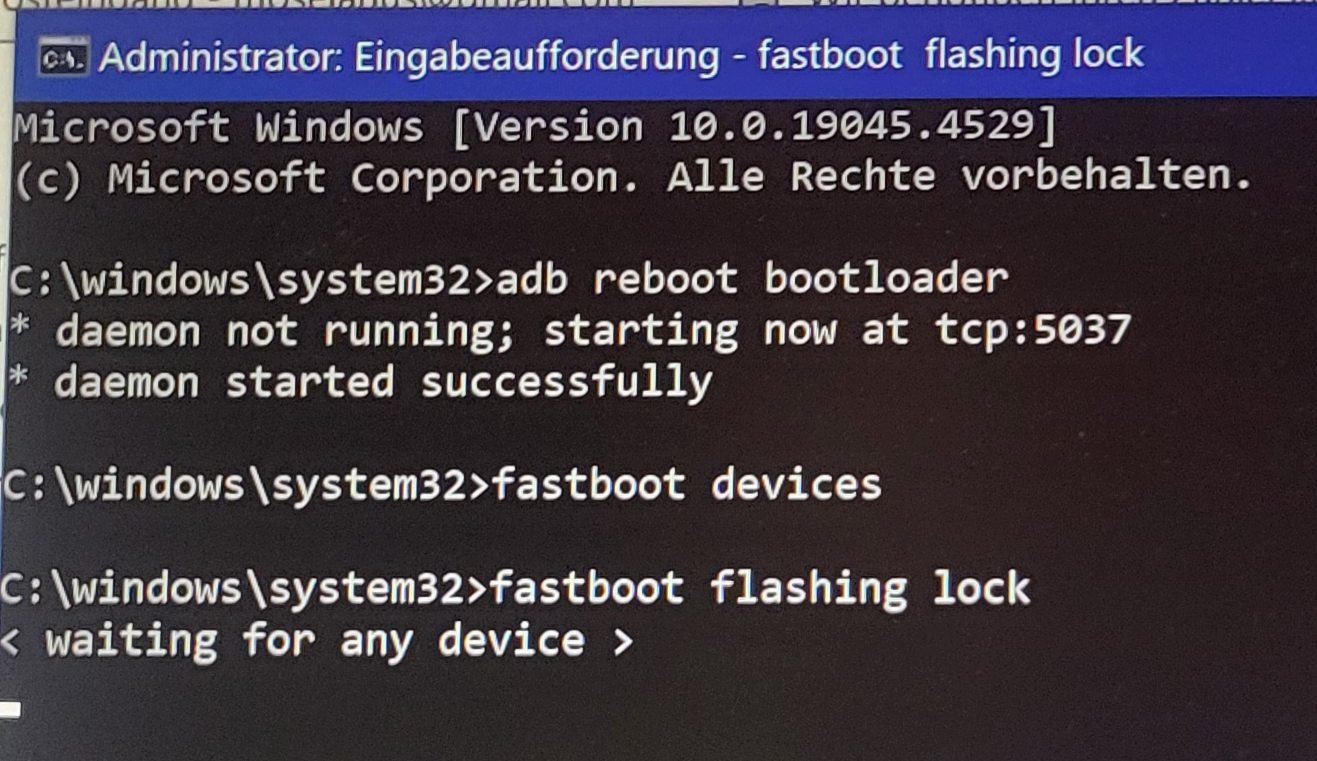

Der erste der 3 genannten befehle "adb reboot bootloader" wird positiv quittiert. Auf dem tablet startet eine Oberfläche. Muss ich da bestimmte Optionen aktivieren?? (Siehe Screenshot).
Habe das mal sein lassen, weil ich mir der Konsequenzen nicht klar bin. Danach habe ich den zweiten Befehl "fastboot devices" ausgelöst. da passierte nix. Dann den dritten Befehl "fastboot flashing lock" . Da kommt dann die waiting-Meldung, aber es passiert nix. Habe tablet dann neu gestartet. Die Bootloader Entsperrung ist weiterhin ausgegraut, lässt sich also weiterhin nicht ändern. Habe ich was falsch gemacht oder unterlassen?
Dann ziehst du das USB-Kaben einmal ab und verbindest es wieder. Danach machst weiter mit

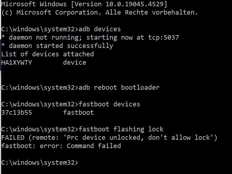

Hallo, Habe nochmals die Treiber installiert.
Keine Fehlermeldung im Gerätemanager.
Aber nach wie vor weigert sich das tablet. Auf den Befehl fastboot flashing lock meldet die Eingabeaufforderung:
FAILED (remote: 'Prc device unlocked, don't allow lock')
fastboot: error: Command failed
Das klingt doch so, dass der Befehl ordnungsgemäß an das tablet übertragen wurde. Das sich aber weigert, ihn zu akzeptieren. Warum auch immer

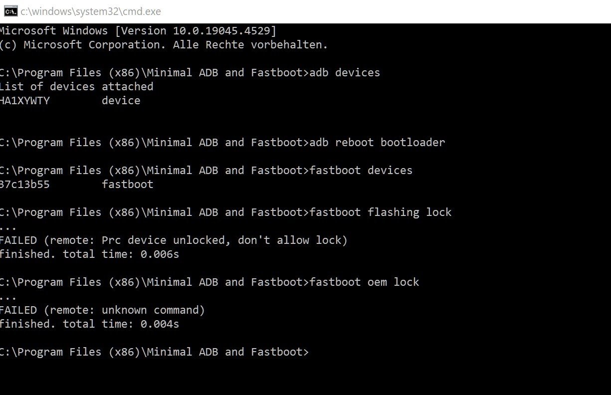

@Oenos Probier mal fastboot oem lock
Danke Klaus,
ich habe langsam das Gefühl, dass sich der Bootloader dieses tablets einfach nicht sperren lässt, weil irgendeine Schranke besteht. Siehe screenshot. Fastboot flashing lock wird wohl übertragen und ausgeführt, aber die Antwort bedeutet doch schlicht, dass es nicht gesperrt werden kann.
Fastboot oem lock wird anscheinend nicht verstanden.
Aber an der kommunikation zwischen PC und tablet liegts offensichtlich nicht.
