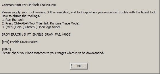

mein P780 startet nach dem Versuch zu flashen gar nicht mehr. Ich kann es nicht mehr einschalten, wird vom PC und dem Flashtool aber erkannt, doch ich kann auch nicht über das Flashtool flashen / formatieren oder sonst irgendetwas ausführen. Dabei erhalte ich immer die Fehlermeldung:
BROM ERROR: S_FT_ENABLE_DRAM_FAIL (4032)
Besteht grundsätzlich die Möglichkeit das Phone wiederzubeleben oder habe ich das totgeflasht? Ich hoffe es kann jemand helfen!
Iocean X7 Elite Bricked ('BROM ERROR : S_FT_… | Android Development and Hacking | XDA Forums
betrifft zwar ein andere smartphone, aber vielleicht hilfts. liegt am mtk prozessor, daher sollte es auch bei dir das problem lösen.
falsche rom bzw. mtk treiber und flash tool datein komplett löschen und neuinstallieren.
der user "shiv.kbh" hat auch einige sachen im flashtool geändert und ohne akku geflashed.
achtung imei geht ggf. flöten. musst du sichern. der weiß zwar nicht genau, woran es jetzt lag, aber bei ihm und anderen hats geholfen.
probiere es mal aus.

Danke für den Link!
Ich vermute auch bei mir ein Treiberproblem. Bis zum letzten erfolgreichen Flash im Flashtool, zeigte mir mein Rechner sowohl den "Preloader VCOM" als auch den "Mediatek USB" Treiber an. Nach dem Flash als sich das Phone nicht mehr einschalten ließ, wurde nur noch der "Mediatek USB" Treiber angezeigt, auch nach Deinstallation, Reboot, Neuinstallation, Reboot. Es wird der "Preloader VCOM" Treiber nicht mehr angezeigt, weil vermutlich kein Preloader mehr vorhanden ist!? :confused2:
S T R I K E ! ! ! :thumbsup:
Nach drei Tagen und unzähligen Versuchen habe ich mein P780 wiederbeleben können, was beim ersten Boot nun die ursprünliche gewünschte Firmware arbeiten lässt!
Es scheint das letztendliche Zusammenspiel von der Version des Flashtools und passender Firmware ausschlaggebend für die immer wieder erhaltene Fehlermeldung: "BROM ERROR : S_FT_ENABLE_DRAM_FAIL(4032)" im Flashtool, gewesen zu sein.
Dokumentation zu Versionen, Links, Vorgehensweise etc. folgen!
Jetzt muss ich erstmal IMEI wiederherstellen und ein Backup anlegen.
