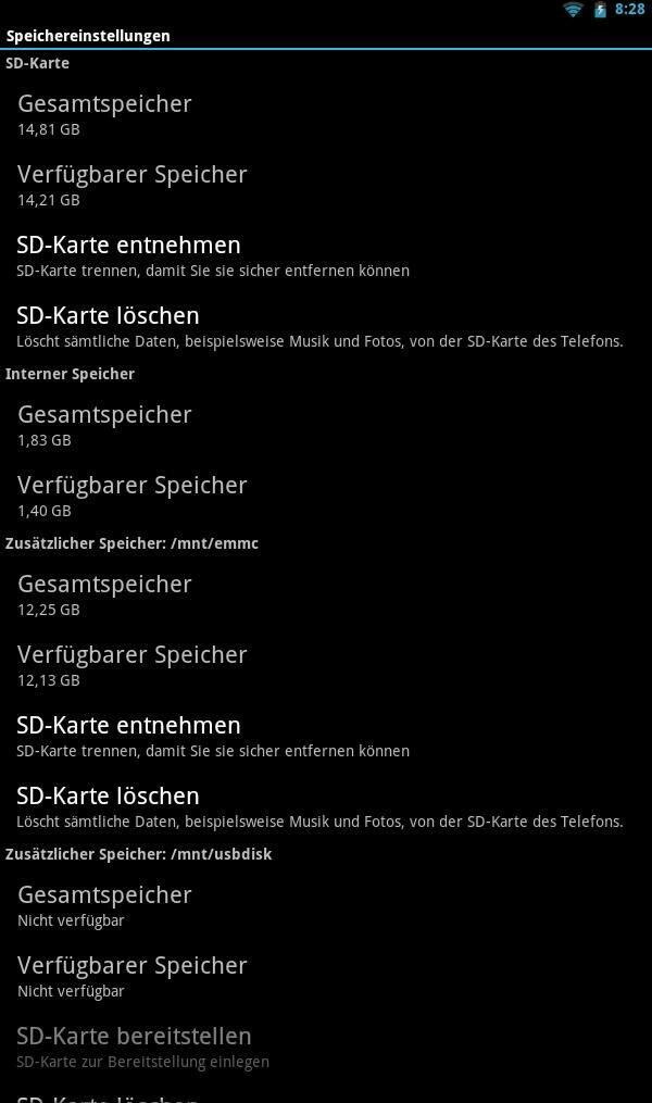

Hab nur noch das Problem, das meine apps auf die 12 GB der internen ( auf dem Bild ist die obere Sd die externe und die darunter die interne) nicht verwenden können ist zwar gemountet aber falsch :-( kann mir da jemand weiterhelfen???
Habe cm7 drauf
Gesendet von meinem IdeaPad A1 mit der Android-Hilfe.de App

Hey bei Cm 7 gehst du bei Menueinstellung auf Cyanogenmod, dann auf Anwendungen und aktivierst dort Nutze internen Speicher. Danach Neustarten und es sollte funktionieren.
Gesendet von meinem IdeaPad A1 mit Tapatalk 2
