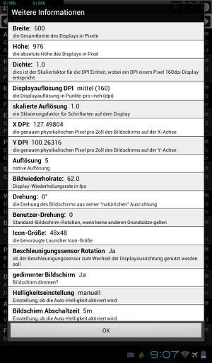

Was mir noch aufgefallen ist, dass die Display Auflösung jetzt 976x600 Pixel betragen soll , vorher 1024x600.
Stimmen die neuen Werte?

Wo hast du die Auflösung außgelessen?
In Elixir 2

Die fehlende 48 Pixeln kann die untere Leiste von ICS sein da diese nicht für ein app zu verfügung stehet.

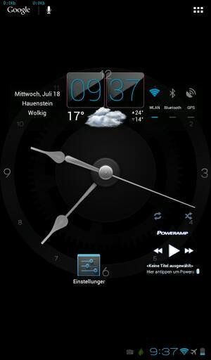

Gilt die Begrenzung auch für den Home screen?
Ich kann die App-Symbole nicht weiter nach oben oder unten verschieben!
Gesendet von meinem IdeaTab_A1107 mit Tapatalk 2
