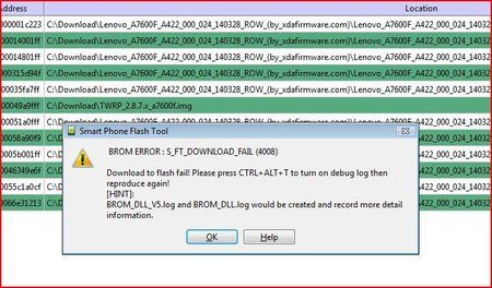

da ich das Kabel nicht habe (und jetzt auch nicht warten wollte) habe ich wie angegeben die TWRP_2.8.7.x_a7600f.img Datei geladen, und nach Deinen Vorgaben mit der SPFT geflasht. Leider klappt es diesmal nicht mit dem flashen! Ich erhalte einen "BROM ERROR" (Ich hoffe das mit dem Bild anfügen klappt, dann siehst Du es besser!) und das Tablet zeig jetzt beim einschalten im - oder besser: beim Lenovo Startbild unten links eine Meldung "=> TOOL DL image Fail!". Das Tablett versucht nun auch mehrfach selbst neu zu starten.
Die gleiche Meldung kommt dann auch wenn ich versuche mittels Tastenkombination ins Recovery einzusteigen. Soll ich noch einmal neu komplett flashen?

Seltsam. Lösche mal die Datei Checksum.ini im Firmware-Ordner, vielleicht verursacht die das (da stehen die Prüfsummen der Partitionsabbilder drin, die dann natürlich nich für TWRP passen). Dann starte das SPFT neu und probiere es nochmal.
Wenn es nicht klappt, dann musst du wohl das Original neu flashen.

Das funktioniert leider auch nicht! Auch mit gelöschter Checksum.ini kommt der gleiche "brom error"! Habe deshalb neu geflasht. Ich besorge jetzt ein USB-OTG-Kabel und teste dann damit mit einer Maus oder Tastatur. Ich habe jetzt doch ganz stark den Touchscreen in Verdacht! :smile:

Der Fehler "S_FT_DOWNLOAD_FAIL" könnte bedeuten, dass die TWRP-Datei zu groß ist. Du weißt nicht zufällig, welche Android-Version vorher auf dem Tablet installiert war? Android 4.2 oder 4.4? Bei Android 4.2 waren Recovery und Boot gewöhnlich nur 6 MB groß, ab Android 4.4 dann 16 MB. Da die TWRP-Datei ca. 8 MB groß ist, passt sie natürlich nicht in eine 6 MB Partition.
Andererseits würde ich erwarten, dass das SPFT einen Fehler zeigt, wenn die Scatterdatei nicht mit der aktuellen Partitionierung des Tablets übereinstimmt (laut Scatterdatei ist Recovery 16 MB groß). Die Frage ist also, wie groß ist die Recovery-Partition im Moment wirklich?
Das SPFT legt Logdateien an (siehe "Help" Menü, "Open Logs Folder"). Wenn du möchtest, kannst du mir die "BROM_DLL_V5.log" eines erfolgreichen Flashvorgangs schicken, dann kann ich dort mal nachsehen.

Hallo Tzar,
ich habe noch einmal versucht die TWRP_2.8.7.x_a7600f.img Datei zu flashen:
1. SPFT geöffnet; es wurde automatisch die Scatterdatei geladen
2. alle Häkchen links entfernt
3. dann in der Zeile "Recovery" in die Spalte "Location" geklickt und den Speicherort der Datei TWRP_2.8.7.x_a7600f.img ausgewählt
4. SPFT setzt dann automatisch einen Haken in die Zeile "Recovery", ich habe diesen auch dort belassen
5. "Download" geklickt
6. das ausgeschaltete Tablet mit dem Rechner per USB verbunden.
7. SPFT beginnt mit dem Download und bricht mit der bekannten Fehlermeldung ab.
Ich habe das gleiche dann noch einmal probiert mit der Änderung, dass ich nach Schritt 4 wieder alle Zeilen mit Haken markiert habe, aber hier kommt
direkt die gleiche Meldung. Habe dann wieder - erfolgreich - mit der Scatterdatei ohne Änderungen geflasht.
