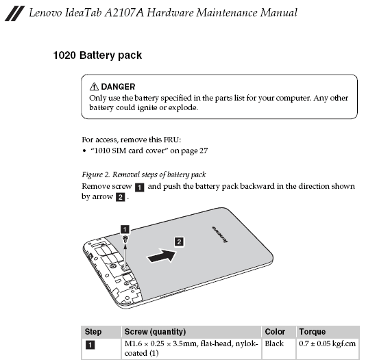

Hallo zusammen...
Hat sich schonmal jmd das Tablet von innen angeschaut und vllt mit dem tauschen des Akkus beschäftigt?
Wäre interessant zu erfahren ob das vllt selbst zu bewerkstelligen ist (wenn es denn mal nötig sein sollte).

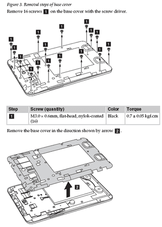

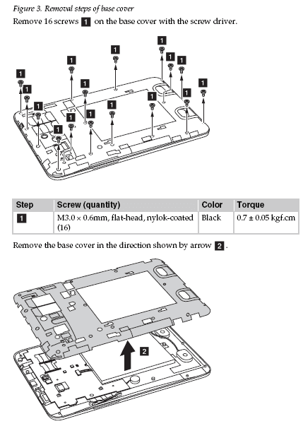

Das Austauschen des Akkus an sich ist Pippifax, im Maintenance Guide steht alles Schritt für Schritt drin, ansonsten kannste mir auch ne PM schreiben dann helf ich gern ;)

Der Akku ist ein L12T1P31 und es gibt ihn in einigen Webshops. Leider alle in Fernost. habe ihn auch schon mal auf Ebay gesehen, im Moment aber nichts....
