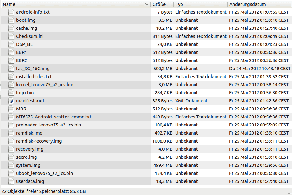

hallo,
sind das die 3files
wie geh ich am besten vor?

ist ja mächtig viel:flapper: 3x 450MB
http://74.50.117.136/download/00019/et6/A2107A_H_S121_120525.zip.001
http://74.50.117.136/download/00019/ElR/A2107A_H_S121_120525.zip.002
http://74.50.117.136/download/00019/FhC/A2107A_H_S121_120525.zip.003

sind das alle files?
ich sehe gerade die sind 2012 Mai
die anderen links gehen nicht mehr :flapper:
