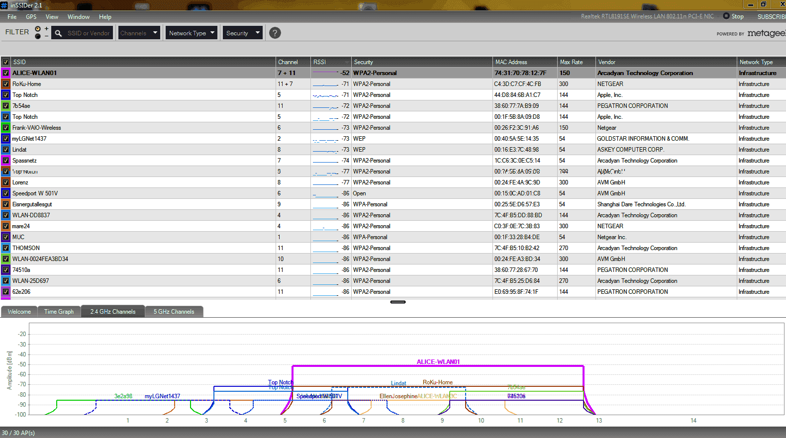

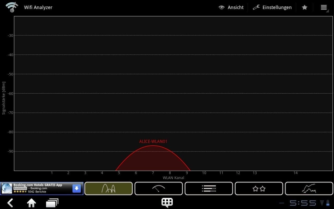

ich habe nun mal Notebook neben K1 gelegt und die Luft gescannt, die Ergebnisse kann man im Anhang sehen.
Dabei bin ich max. 4m von meinem Router entfernt, keine Bunkerwand dazwischen und beide Geräte liegen nebeneinander.
Das Notebook zeigt 30 Zugriffspunkte, das K1 nur (m)einen.
Das Notebook empfängt mein Netz mit -50dB, das K1 nur mit vielleicht -85db.
Ist das wirklich normal und sollten alle anderen 29 Router im Umkreis so miserabel sein? Ich zweifele an meiner Hardware.
Vielleicht kann mal jemand seine "Umgebung" posten. Ich habe für K1 den WiFi Analyzer und am PC inSSIDer benutzt.
Wer weiss Rat?
