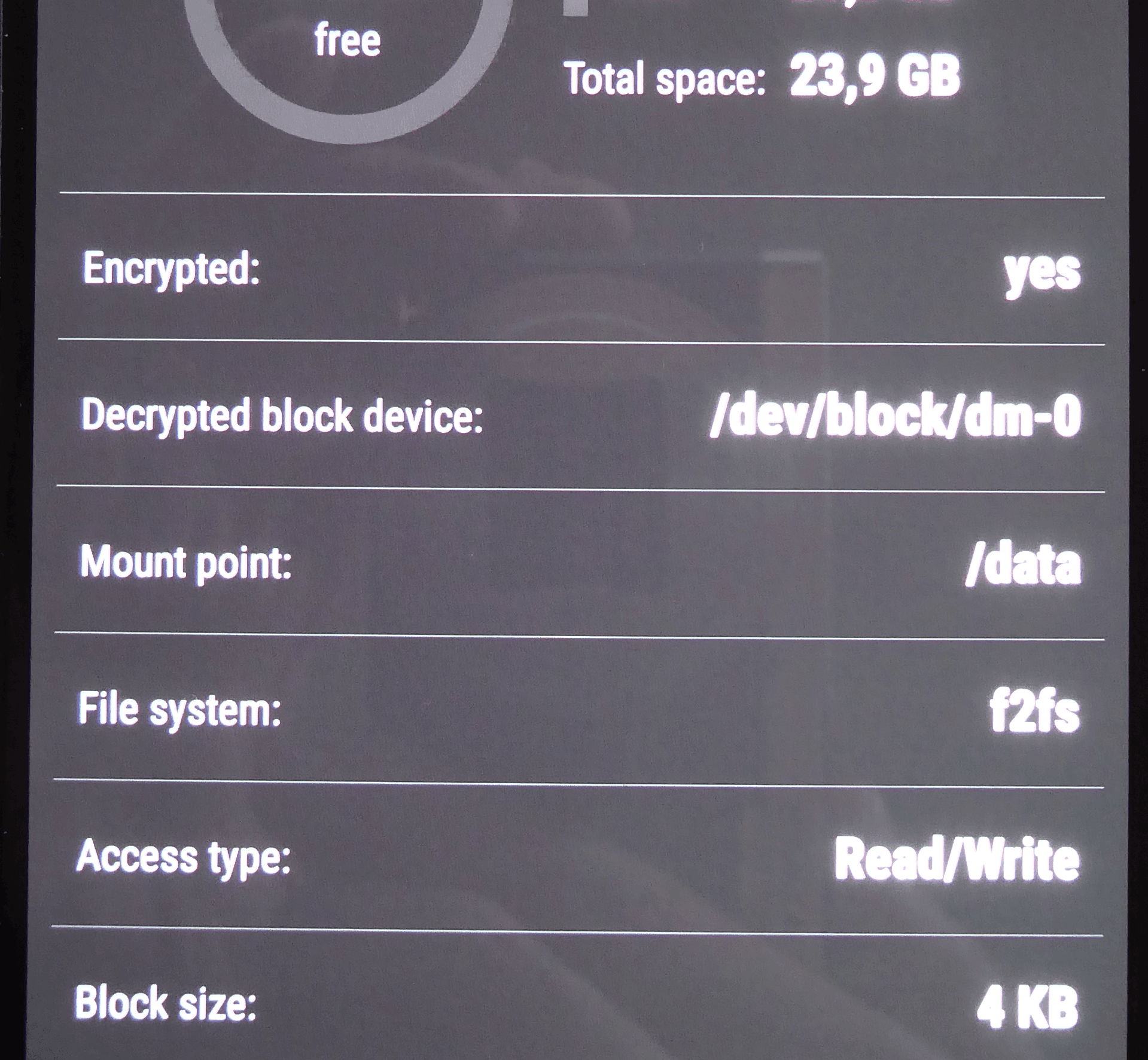

@LenoP2: kannst du bitte einmal prüfen welche Partition die "Data" hat und mir hier Posten.
Einfach ins TWRP Menü gehen und unter Wipe auf Data gehen und Advantage Format (oder so) gehen, da wird dir dann das Partition Format angezeigt (keine Sorgen, die Formatierung wird erst einen Schritt weiter durchgeführt).

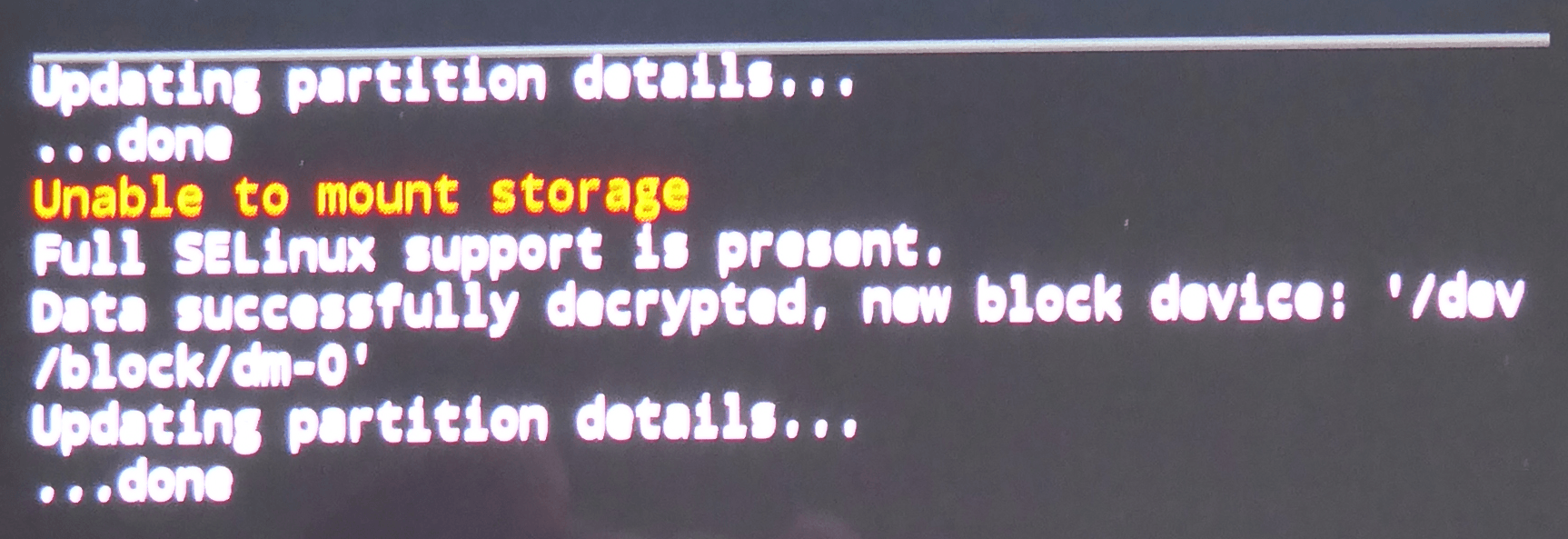

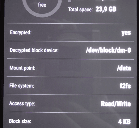

@huawei76: Nach dem Start im Recovery-Modus erscheint folgende Meldung:
sowie folgende Ansicht nach einem Re-Start in das normale System:
Ergänzung: Es befindet sich eine eingebundene SD-Karte (128 GB = Max = naja) im Handy.

2) die Partion "Daten" muss in "ext4" formatiert werden (unter dem alten Format f2fs, gab es beim systemless root bei mir einen bootloop oder ich hatte kein systemless root!). Falls nötig alle benötigte Daten sichern und später zurückspielen.
- ins TWRP Menue booten
- Löschen -> Erweitertes Löschen -> Daten auswählen -> Dateisystem reparieren oder ändern -> Datensystem ändern -> in ext4
