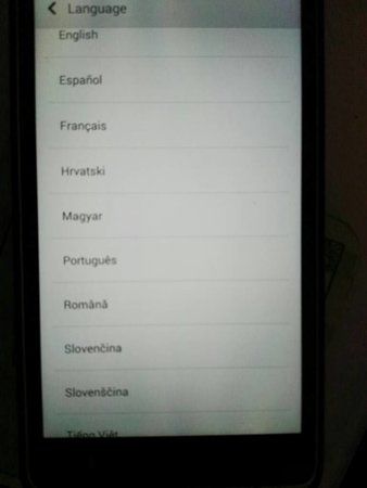

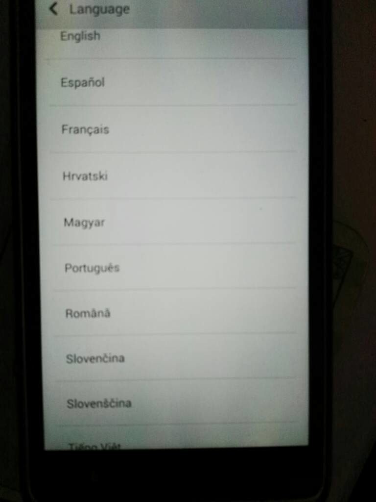

Nach Beenden der Prozedur ist das S856 mit dem 138er ROM geflasht - allerdings fehlt Deutsch als verfügbare Spracheinstellung.
Kurze Frage: Deutsch fehlt. Ist portugiesisch dabei?
Hat lang gedauert:) Ja, ist dabei..
