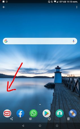

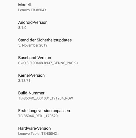

Ich habe seit 1 1/2 Jahren ein Tablet, Lenovo TB-8504X.
Neuerdings kommt es häufig vor, daß beim Einschalten der Rand mal lila oder grün ist.
Sieht etwa aus wie ein Bilderrahmen.
Dazu verzerrt sich der Bildschirm.
Updates der Software habe ich gemacht.
Woran kann das liegen?
Würde mich über Hilfe sehr freuen
Liebe Grüße Martina

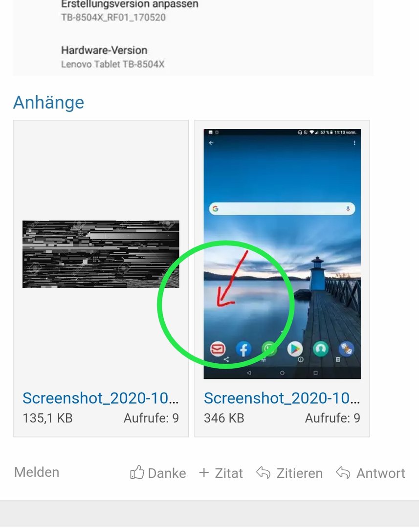

Hallo Martina,
wenn wir auf dem von dir gezeigten Screenshot (siehe meine grüne Markierung) irgendwelche merkwürdigen Farbverläufe sehen sollen, dann muss ich dich enttäuschen.
Das Bild sieht iO aus.
Kannst du ein Foto statt einen Screenshot erstellen und zeigen?
Aktuell gehe ich von einem Hardwaredefekt aus.

Den lila Rand sieht man nur ganz kurz, war wohl zu langsam.
Ein Foto machen geht nicht, habe derzeit nur 1 Endgerät.
Woher kommt die Bildschirmzerrung?
Liebe Grüße Martina
