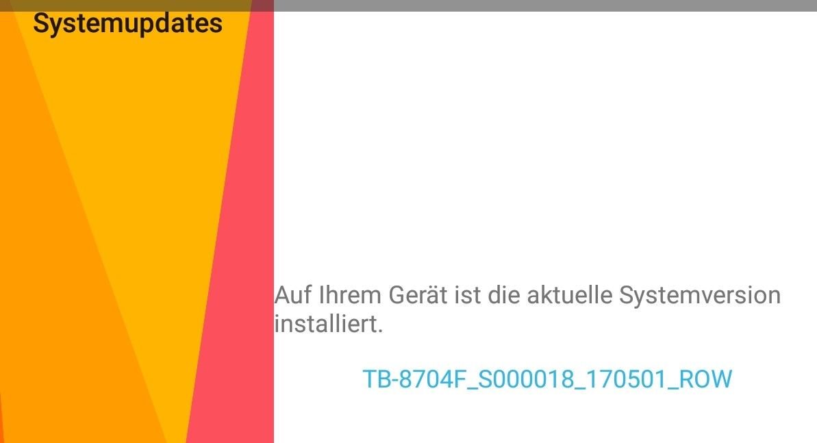

Nach all den Updates welche Systemsoftwareversion hast du jetzt drauf?
Ich habe mein Tab-8704F im Mai gekauft und bisher kein einziges Update erhalten.
Android ist 7.1.1
Android Sicherheitspatchebene 1. Januar 2017 und das kommt mir komisch vor.
Aktuell Systemversion TB-8704F_S000018_170501_ROW
Vielleicht kannst du @Ludwig deine Version mal posten oder jemand der auch das Tab4 8 Plus Wi-Fi hat
Sollte das mit den Entwickleroptionen bei dir nicht klappen, könnte man im Router die Updateadresse von Lenovo noch sperren.
Bei mir ist S000036_180502_ROW mit Patchlevel 1. April 2018 installiert
Tab 4 8 plus nur WiFi 64Gb
Mhhmm @Distman danke. Warum mein Patchlevel so veraltet ist und kein Update reinkommt ist mir nicht klar.
Das Tablet läuft Ansich sehr flüssig und schnell, aber Sicherheit ist wohl nicht so gegeben mit dem veralteten Patchlevel. Habt ihr nen Tipp das Update anzustoßen oder einfach auf Oreo warten?
