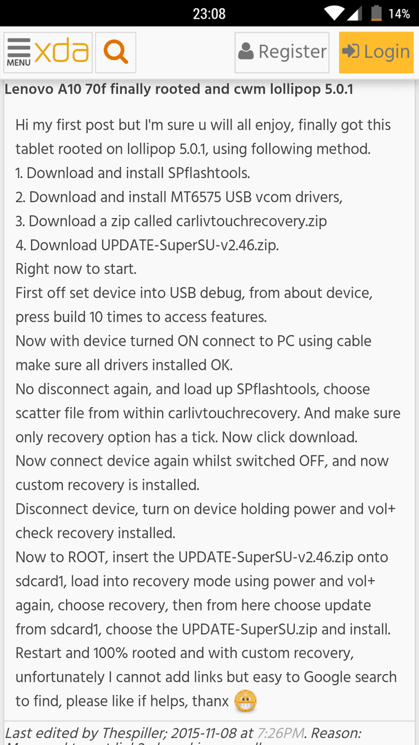

Hab da schonmal was bei XDA gefunden:
forum.xda-developers.com/general/help/lenovo-tab-2-a10-70f-root-t3122226
Scheint wohl zu funktionieren. Kann es aber erst testen, wenn meins da ist.
Hätte nur gern root und ne Custom Recovery da ich hier eh nicht mit Custom Roms rechne...

Unter 4.4.4 ist es noch möglich mit Kingroot zu rooten und, wenn man das möchte, Kinguser durch SuperSU zu ersetzten. Danach darf man allerdings keine Updates mehr machen da das Tab dann im Bootloop hängt!
Unter Lollipop geht Kingroot nicht mehr. Allerdings gibt es eine andere Methode inkl. Custom Recovery!
Wenn ich Zeit finde, werde ich das mal probieren und dann berichten.
Ist eigentlich recht unkompliziert:

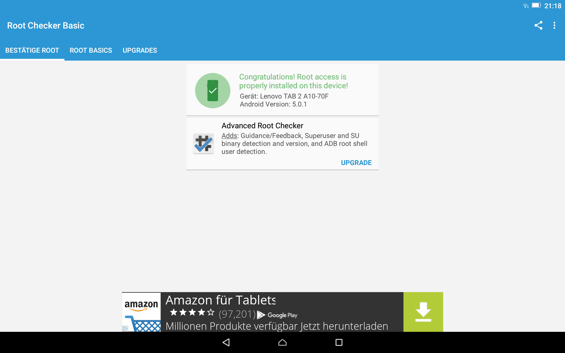

So, hat funktioniert!
Wie hast du 5.01 rauf bekommen?
Einfach die ganz normalen Software Updates machen.
Bin gerade dabei, muss man echt geduld haben!
Ja und nicht wundern wenn der Bildschirm lange schwarz bleibt, ist ganz normal!
