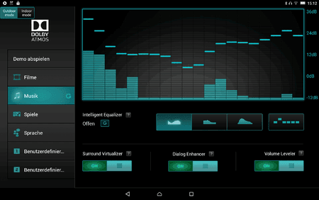

Einstellungen:
Outdoor mode - Surround Virtualizer on - Dialog Enhancer on - Volume Leveler on - "Musik" mit Intelligent Equalizer "offen"
Ich mach gleich mal 'nen screenshot...

Grundsätzliches:
  • Der Unterschied zwischen "Indoor / Outdoor Mode" besteht lediglich darin, dass beim Outdoor Mode der dritte Lautsprecher aktiviert wird (mittig, neben der Kamera). Macht meiner Empfindung nach keinen großen Unterschied.
  • "Surround Virtualizer" und "DialogEnhancer" halte ich in den meisten Fällen für "Verschlimbesserer".
  • "Volume Leveler" ist eine Art automatische Verstärkungsregelung (automatic gain control). Die macht auf einen Sprung alles doppelt so laut (ca. +6dB). Insbesondere Leise Signale können nach dieser großen Menge digitaler Verstärkung ziemlich schlecht klingen.

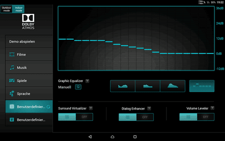

Hier ist die Dolby Atmos Einstellung, die ich verwende:
Aller Schnickschnack deaktiviert und eine "handgemalte" Equalizer-Kurve zur Bassanhebung. Viel Bass geben die kleinen Lautsprecher natürlich nicht her, aber so klingen sie meiner Meinung nach ganz akzeptabel.

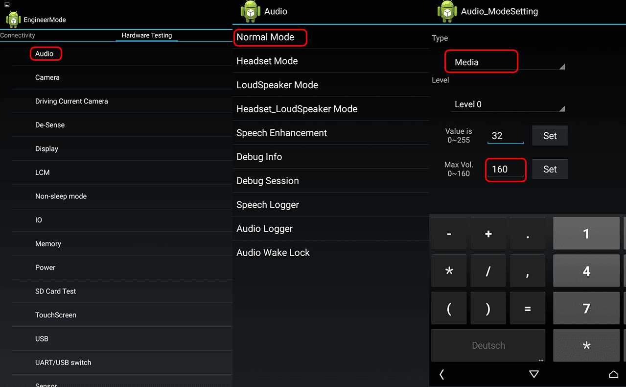

Außerdem kann man im MediaTek Engineer Mode (*#*#3646633#*#* im Suchfeld der Kontakte-App eingeben) eventuell noch Power der Lautsprecher etwas erhöhen:

Danke auch für den Tipp mit dem Engineer Mode! Ich hab den Wert wie in deinem Screenshot markiert auf 160 erhöht. Aber müsste ich das nicht (auch) im Headset Mode machen? Werde das jetzt testen.
@jet Ja, man kann auch schauen, dass für die "Levels" (Lautestärkestufen) der volle Wertebereich genutzt wird. D.h. das höchste Level (14) sollte Value=255 haben, wenn man es so laut wie möglich möchte.
Headset Mode betrifft den Kopfhörer, da kann man die Werte natürlich auch ändern.

Gestern habe ich noch einiges ausprobiert und weitere Werte verändert. Grundsätzlich funktioniert das und die Änderungen wirken sofort. Dadurch ist es deutlich lauter als vorher. Die Störgeräusche habe ich allerdings immer noch. Je leiser es per Hardwaretaste gestellt wird, desto lauter sind die Störgeräusche. "Normale" Qualität wie von anderen Geräten gewohnt habe ich erst ab ca. mittlerer Lautstärke. Von einem Hardwaredefekt gehe ich nicht aus. Wahrscheinlich kann man die Probleme in den Griff bekommen, wenn man sich ausführlich mit den Leveln und den jeweiligen Werten beschäftigt und die systematisch anpasst. Das wäre aber die Aufgabe von Lenovo und nicht die der Kunden. :mad:
